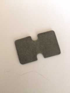

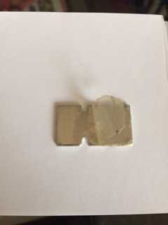

Aoxomoxoa Napisano April 28, 2022 Autor #62 Napisano April 28, 2022 On 4/27/2022 at 12:54 PM, NIXIE said: Ja se sećam nekog tankog olovnog limčića od 5g koji je išao između G707 i glave. To sam koristio uz Ortofom MC10 Super koliko me sećanje služi. Ne sećam se samo dal sam ga kupio posebno, dobio uz Grace ili uz MC10? Imam ga jos uvek u celofanu
NIXIE Napisano April 28, 2022 #63 Napisano April 28, 2022 Da to je taj. Kolika je masa, nisi merio nikad pretpostavljam?
Aoxomoxoa Napisano April 28, 2022 Autor #64 Napisano April 28, 2022 11 minutes ago, NIXIE said: Da to je taj. Kolika je masa, nisi merio nikad pretpostavljam? 2 g
Aoxomoxoa Napisano April 28, 2022 Autor #66 Napisano April 28, 2022 Just now, NIXIE said: Mislio sam da je više, oko 5g. Sad sam nasao taj na koji si mislio...tezina 4 g
