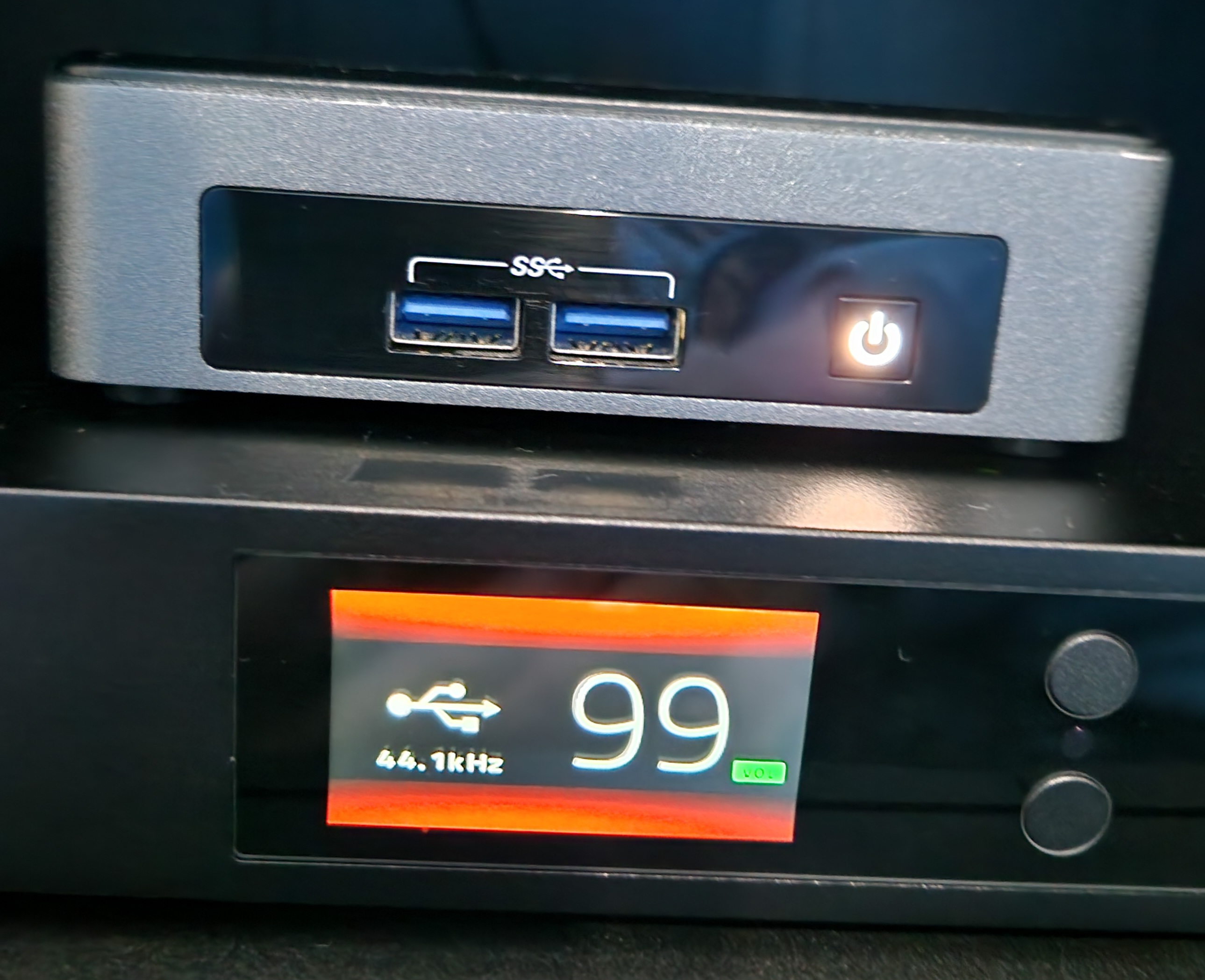

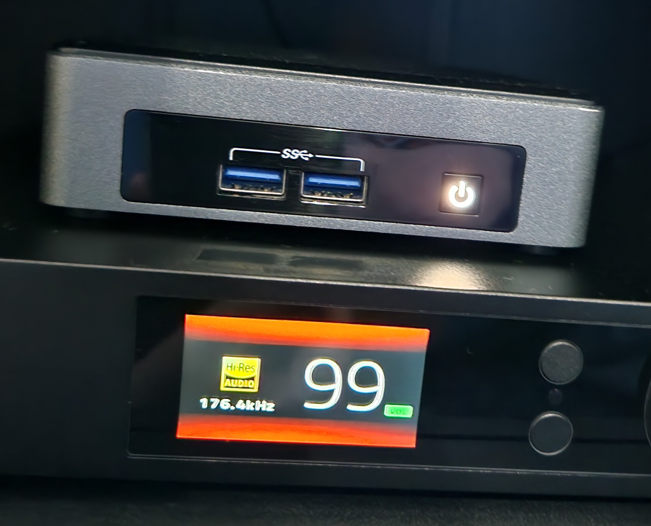

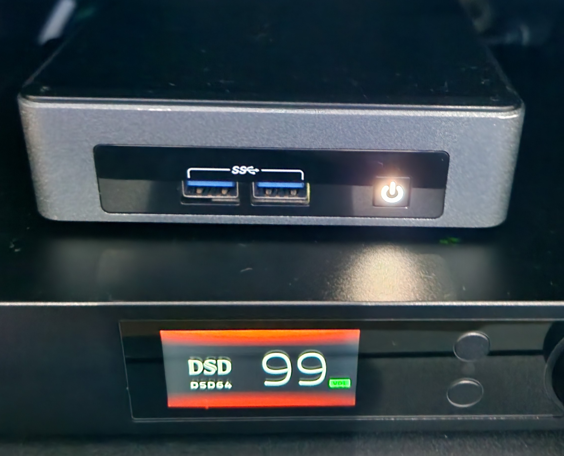

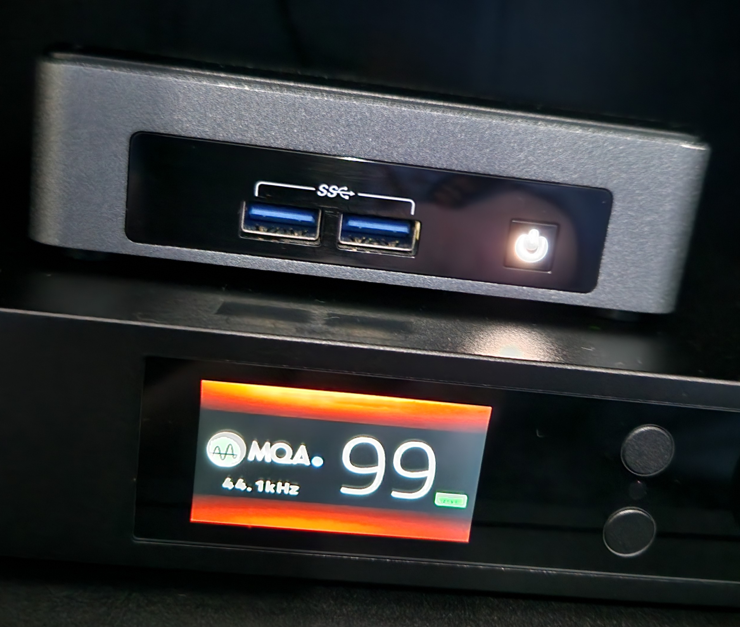

Srecko Napisano Februar 18, 2023 #1960 Napisano Februar 18, 2023 (izmenjeno) Miko, evo kako ja proverim da li je PC poslao na DAC pravu frekvenciju. Zaglavlje pesama (fajlovi), pored naslova i autora sadrže i učestanost odabiranja (broj u kHz) pri snimanju pesama. Ako mi taj broj (koji piše u zaglavlju pesme) DAC isto pokaže na display, dok svira, znači da je PC poslao ispravno a DAC primio takođe ispravno. Uvećajte slike, ispis se lepo vidi. 1. Tidal 44.1-flac codec, default za Tidal 2. Tidal 44.1 MQA codec 3. DSD64 (.dsf,.dff) 4. HiRes 176 Izmenjeno Februar 18, 2023 od Srecko

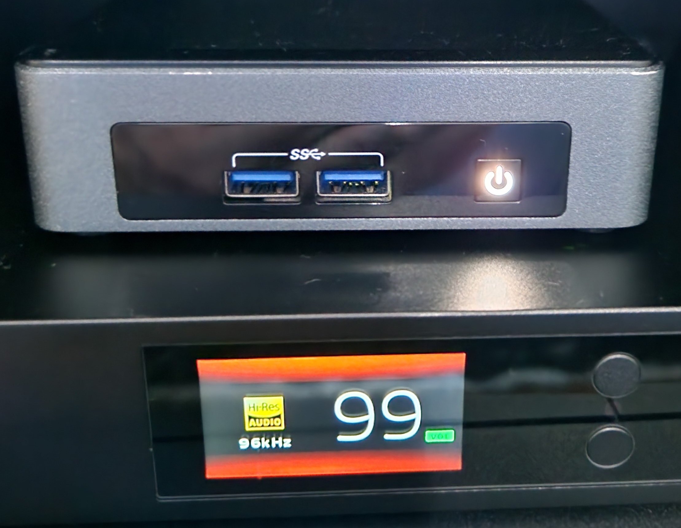

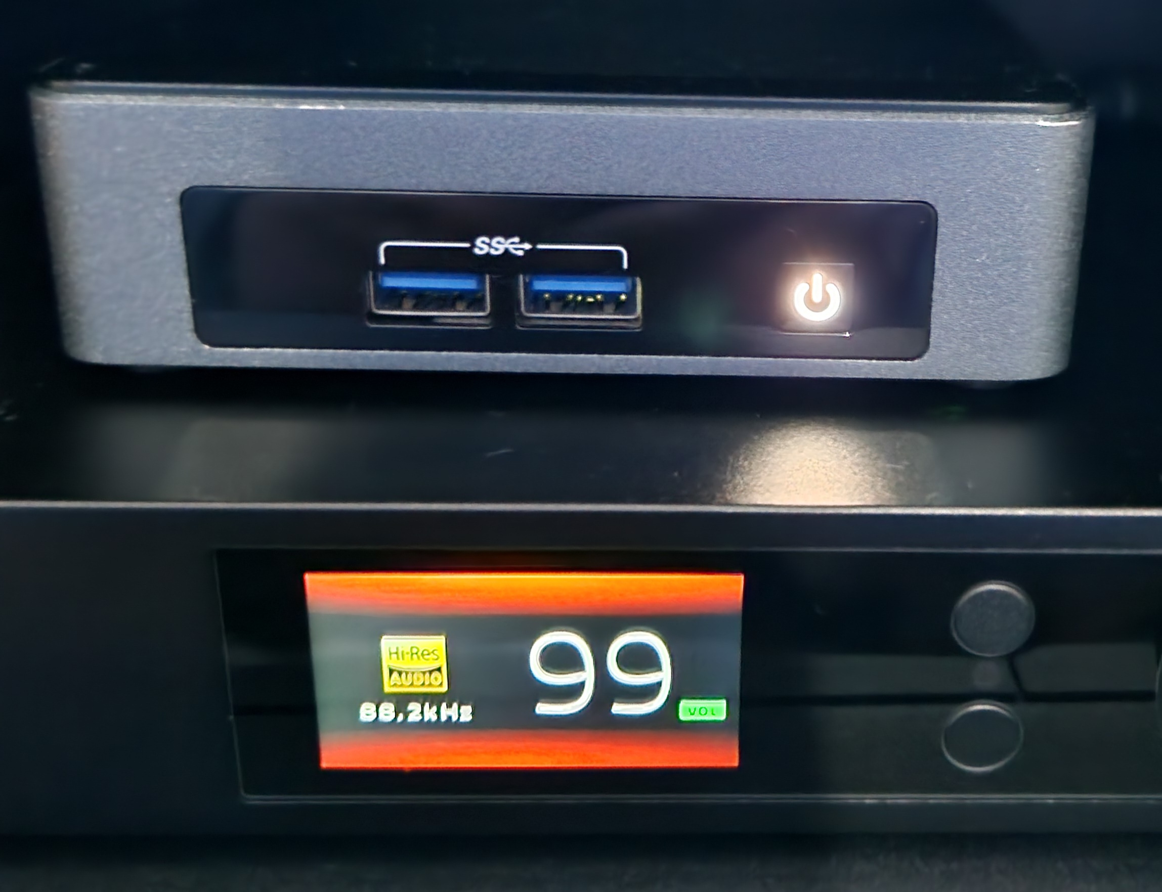

Srecko Napisano Februar 18, 2023 #1961 Napisano Februar 18, 2023 5. HiRes 96 (PCM) 6. HiRes 88 (PCM) I tako dalje ....
Srecko Napisano Februar 18, 2023 #1962 Napisano Februar 18, 2023 Miko, ako radi kod mene radi i kod Vas verovatno (sve je ok), jedino što nemate potvrdu zato što Vam DAC to ne ispisuje na display.
