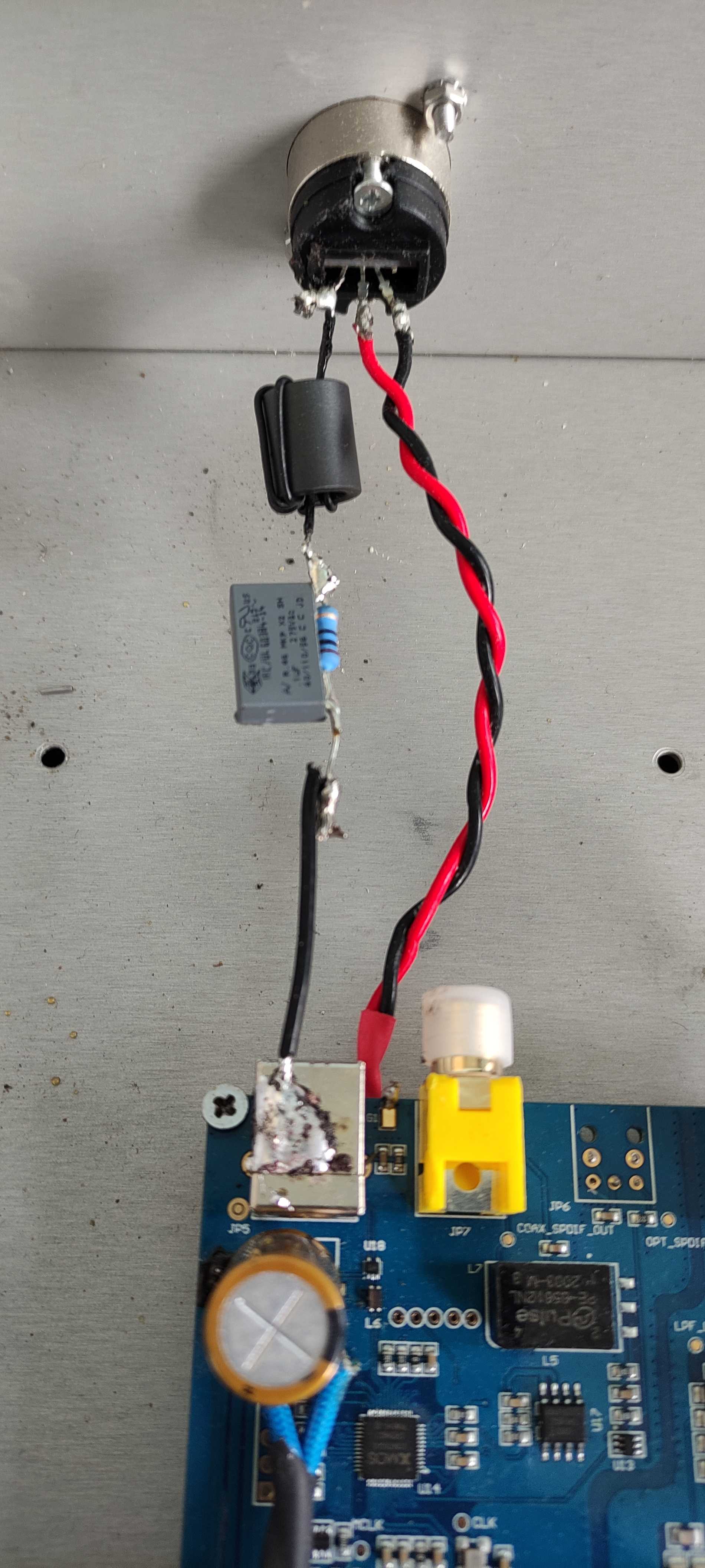

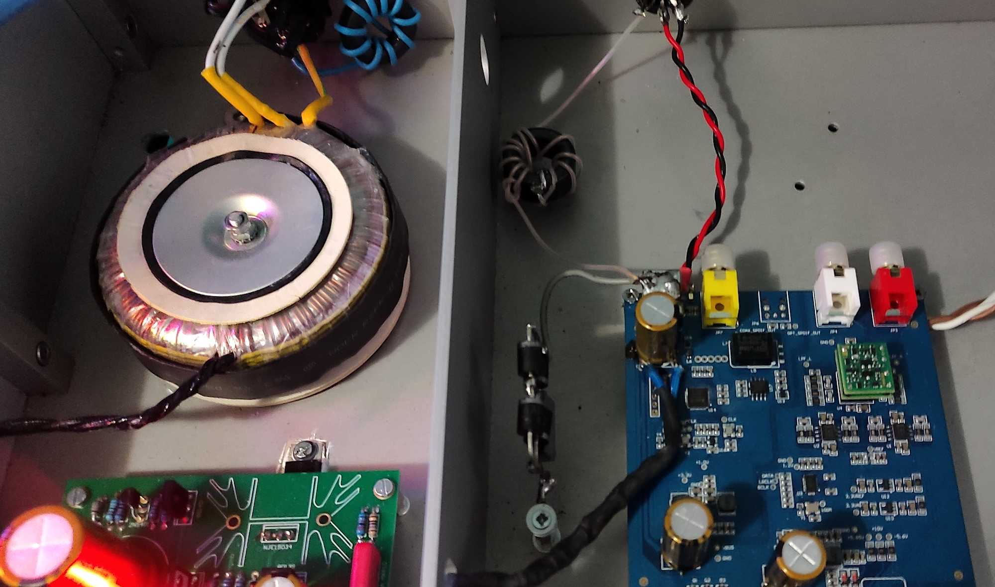

Mikorist Napisano Maj 22, 2022 #579 Napisano Maj 22, 2022 Ovo je bre ludilo .... Kako štelujem R, L, C na minusu od USB tako se zvuk menja u svim pravcima..... Ako se pretera sa prigušnicom -negde na 2 mH - počinje miš da otkazuje na PC Ovako se najbolje čuje sad - sve su direktni lemovi sad - kontakti su mi se bili razglavili i prekidali od utakanja/istakanja shonne and Vix je reagovao/la na ovo 2

asimze Napisano Maj 22, 2022 Autor #583 Napisano Maj 22, 2022 pre 6 časa, Mikorist reče Ovo je bre ludilo .... Kako štelujem R, L, C na minusu od USB tako se zvuk menja u svim pravcima..... Ako se pretera sa prigušnicom -negde na 2 mH - počinje miš da otkazuje na PC Ovako se najbolje čuje sad - sve su direktni lemovi sad - kontakti su mi se bili razglavili i prekidali od utakanja/istakanja Po kojem mehanizmu se to dešava. Ili čemo reči to je psicho, ko ga ... Cijelo vrijeme se priča samo o Nuli i Uzemljenju?
Mikorist Napisano Maj 22, 2022 #584 Napisano Maj 22, 2022 Pre sat vremena, asimze reče Po kojem mehanizmu se to dešava. Ili čemo reči to je psicho, ko ga ... Cijelo vrijeme se priča samo o Nuli i Uzemljenju? Indukovan strujni šum iz PC ide kroz minus i dodaje se u DAC na XMOS - pa onda svo zajdeno zvrčanje ide u Sabre a pošto mase nisu odvojene i sve zajedno je nabijeno na jednu pločicu veličine poštanske razglednice isto to zvrčanje piči i u analogni deo grubo i jednostavno rečeno. Zamisli na sve to DAC koji ima nabijen i bluetooth primopredajnik. Od zvuka tu nema ništa - ko da slušaš tranzistor, Sanyo asimze je reagovao/la na ovo 1
Mikorist Napisano Maj 22, 2022 #586 Napisano Maj 22, 2022 Malo manje njesra. U principu uvek sam slušao DAC sa ispravjačem u laptopu. Zajeban je USB na koju god spravu da zakačiš. Nečist i prljav. Msm laptop ima bluetooth primopredajnik, Wi-FI - LAN kabl - LAN kabl povezan na ruter - sve zajedno opet zvrči kroz uzasran minus na USB... A šta ćemo da radimo za usrano uzemljenje u zgradi ? Jedno 20 računara zvrči preko uzemljenja. Kad se zakači na radijator malo je bolje.............. LightMatic and vladd je reagovao/la na ovo 2

Mikorist Napisano Maj 22, 2022 #593 Napisano Maj 22, 2022 Ja ti pokažem sliku a ti skontaj - gde idu baluni - induktori kao za radio stanicu vladd and shonne je reagovao/la na ovo 1 1
