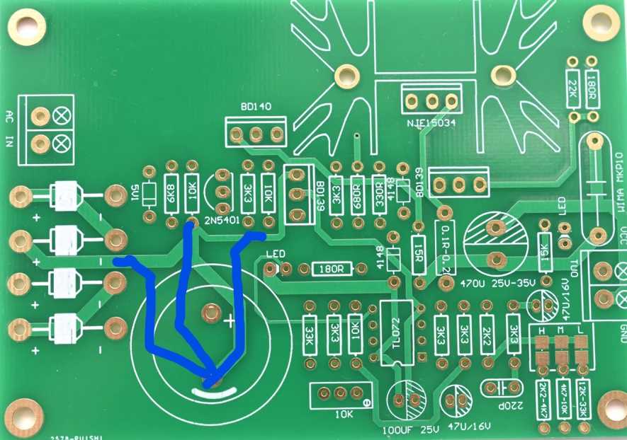

Zen Mod Napisano Februar 8, 2022 #69 Napisano Februar 8, 2022 kad proradi kako treba, onda eventualno menjaj dakle - ako hoces stavi podnozzje pa posle bockaj stvar je u tome sto prvo treba znati zasto bi se nesto menjalo a ne da se menja samo zato sto se moze TL072 je dovoljno malosuman za funkciju u regulatoru, ihaj pri konstrukciji regulatora se vodi racuna i o faznoj karakteristici, ne samo o rezultantnom ripple i noise , u domenu frekvencije sto ce reci - cesto se desi da inferioran elemenat na pravom mestu rezultuje superiornim karakteristikama kola zaklucak - ako imas osciloskop, generator signala, spektralni analizator do bar 200KHz, onda menjaj ako nemas....... onda menjaj kablove Mikorist je reagovao/la na ovo 1
Mikorist Napisano Februar 8, 2022 #70 Napisano Februar 8, 2022 Suština je u preterivanju. Ako je na bolje. Ako ne onda ne diram
Zen Mod Napisano Februar 8, 2022 #71 Napisano Februar 8, 2022 neces cuti da je bolje, zato sto su elektricne k-ke kola vec dovoljno dobre sa TL07* daleko vise vaznosti ima rutiranje na pcb nego razlika izmedju dva korektna OP
Mikorist Napisano Februar 8, 2022 #72 Napisano Februar 8, 2022 Sta kazes kakve su rute . Pozlacene su... Vidim da su na big diy pozadi stavljali neke male konedezatore na diode iako nisu na semi. I na elektorlit ovaj od 6800uF - dal da ide motorun ?? Hladnjak je suvise mali - tranzistor ce da ide direkt u ALu pregradu . Pogotovo sto mi je trafo 12V 4A Mada kazu da su ove dve led diode tu da ne ode vise od 2.5A - kad ih skinu ide do 5A DC Ima li neko silver Mica od 220p ?
Zen Mod Napisano Februar 8, 2022 #73 Napisano Februar 8, 2022 ne znam akvo je rutiranje, da bih ti odgovorio trebao bi da prvo uradim mentalnu analizu kola, pa onda mentalnu analizu rutiranja power vodova, pa sense vodova ono, bas mi se to nesto radi ....... s obzirom koliko me interesuju seriski regulatori za 5V meni kad bude trebalo, cu stavim neki LT ili vec gotov Pro choper modul, DC in-DC out, uz dodatnu tesku filtraciju
Mikorist Napisano Februar 8, 2022 #74 Napisano Februar 8, 2022 Razmišljao sam i ja ovo da ubacim ali je komplikovano - u suštini bi bilo najbolje da je kod komšije da DAC ne hvata smetnje
vladd Napisano Februar 8, 2022 #75 Napisano Februar 8, 2022 Mozda bi imao benefite od -150 db merne zvucne karte, ako bi odradio rutiranje,
Mikorist Napisano Februar 8, 2022 #76 Napisano Februar 8, 2022 Evo sta je radio onaj sa big diy vladd je reagovao/la na ovo 1
vladd Napisano Februar 8, 2022 #77 Napisano Februar 8, 2022 Nekada je tesko eliminisanje suma prostim svodjenjem na masu, ali je efektnije ako se ukrste sumovi ispomeranih faza da se sami anuliraju u nekoj ili velikoj meri. Za nijansu je drugacija prica sa strujnim i naponskim riplovima. Zato nekada preterivanje kod pojedinih komponenti nema efekta, ili postane jos gore. Kao da uzmes Mesija i Noleta, za vaterpolo reprezentaciju...

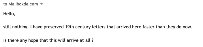

Mikorist Napisano Februar 23, 2022 #81 Napisano Februar 23, 2022 Nikako da stigne...ej iz Nemacke... dosad smo od blata mogli pločicu da napravimo...jbimjapasmater
NIXIE Napisano Februar 23, 2022 #82 Napisano Februar 23, 2022 Meni iz Ukrajine stiže za 7 dana. Više puta, lampe.
Mikorist Napisano Februar 23, 2022 #83 Napisano Februar 23, 2022 Upravo sada, NIXIE reče Meni iz Ukrajine stiže za 7 dana. Više puta, lampe. meni je pre stizalo i za 4 dana...sad jok...negde se zaglavilo ili putuje oko sveta
Mikorist Napisano Februar 23, 2022 #84 Napisano Februar 23, 2022 pa majkemi...imam od pradede pisma - pakete - sačuvane...za 6-7 dana je stizala pošta 1890 LightMatic, Beli_Ninja and vladd je reagovao/la na ovo 3
Mikorist Napisano Februar 23, 2022 #85 Napisano Februar 23, 2022 djoka.....pre ce da stigne ponovo da narucim
