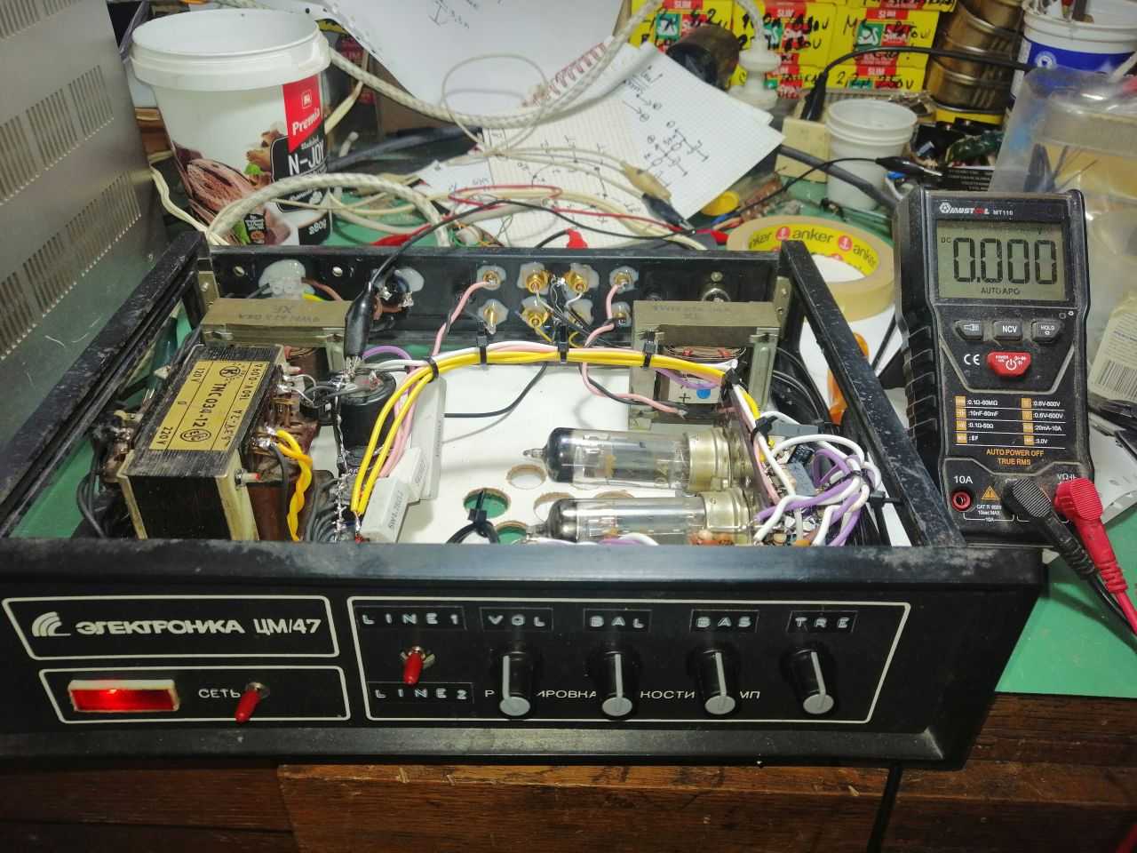

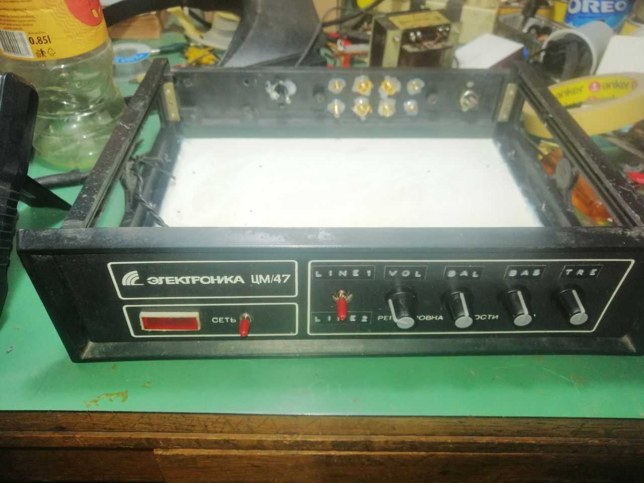

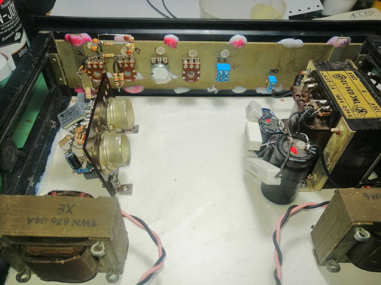

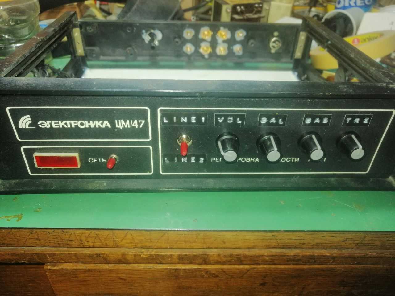

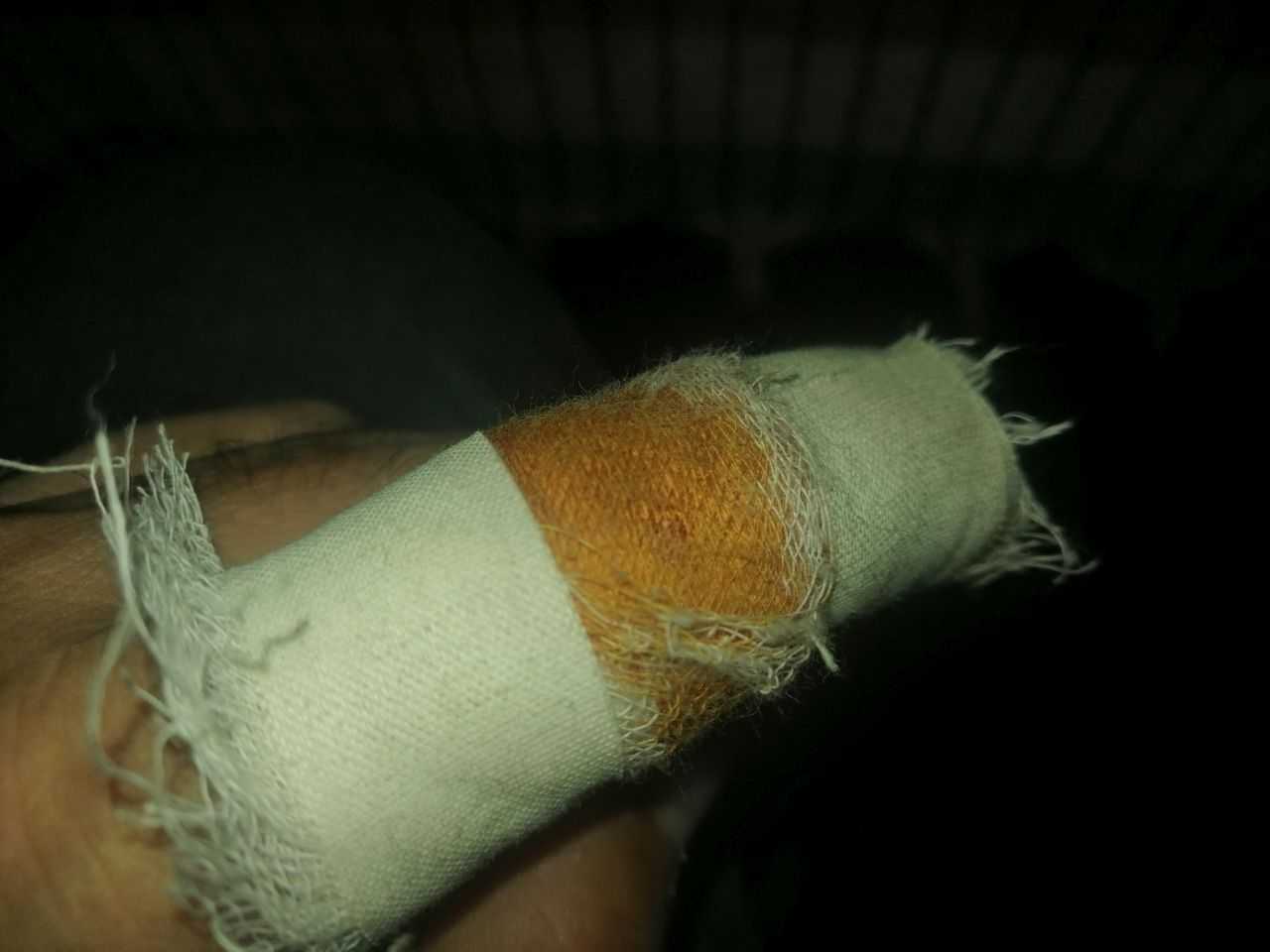

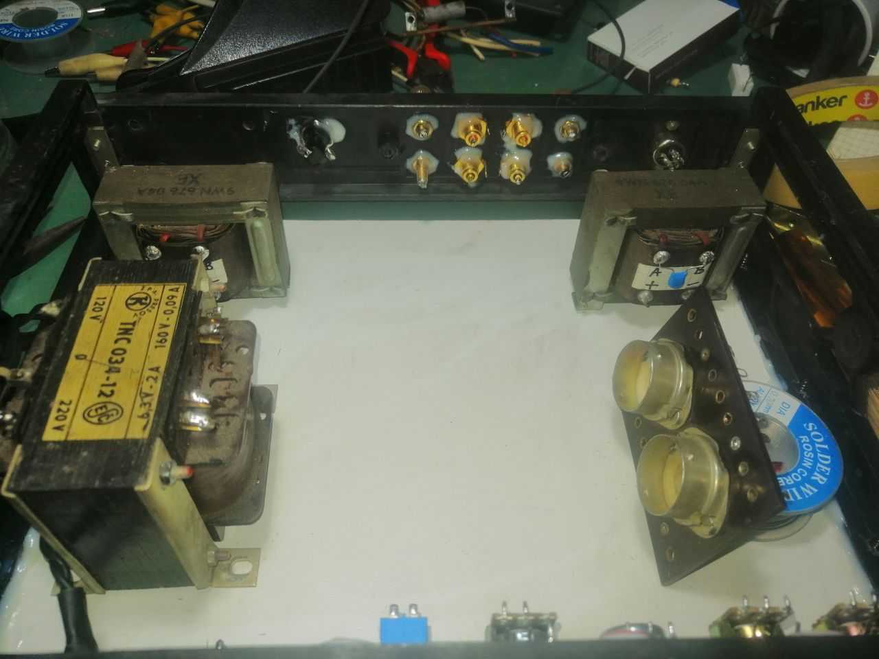

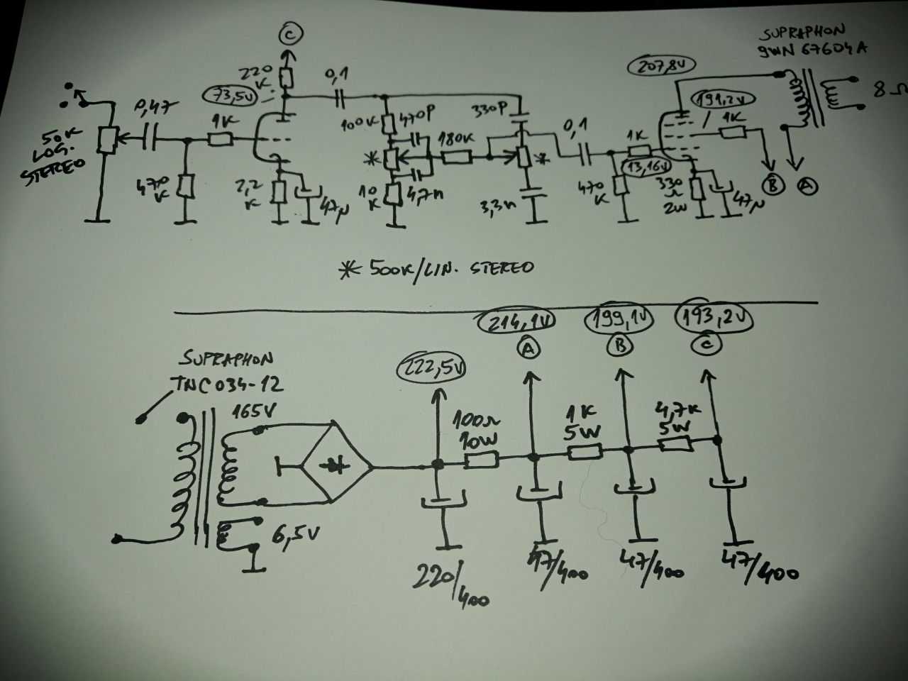

чика-Брка Napisano Decembar 9, 2021 #1 Napisano Decembar 9, 2021 (izmenjeno) dosao red i na njega. stojale dzigerice u riznici, camile cekajuci. jedan pokojni ruski uredjaj donator kutije. jedno cesko pojacalo donator trafoa. rad je umnogo olaksan jer je u pitanju trioda/pentoda pa se sve lepo lemi na jednom podnozju. naravno, tu je i plocica sa lemnim usicama. nazalost, kad sam sekao nozice za plocicu nisam pazio pa sam posekao prst sa brusilicom i to muski. sto se tice seme, klasicna je, po knjizi, (minimalno izmenjena) samo je izmedju triode i pentode ubacena boja tona, bas i visoki. bice nastavak, naravno, kao i sema. Izmenjeno Decembar 9, 2021 od чика-Брка John Coltrane, Nesic, 2a3 and 1 član je reagovao/la na ovo 3 1
чика-Брка Napisano Decembar 9, 2021 Autor #3 Napisano Decembar 9, 2021 (izmenjeno) jeste. Suprafon pojacalo je nazalost nakaradno napravljeno. tu leba nema, osim da se sve baci osim trafoa. pa ispocetka. sema po starim knjigama, nema da boli glava. cu je turim, sutra-prekosutra. Izmenjeno Decembar 9, 2021 od чика-Брка Vix je reagovao/la na ovo 1

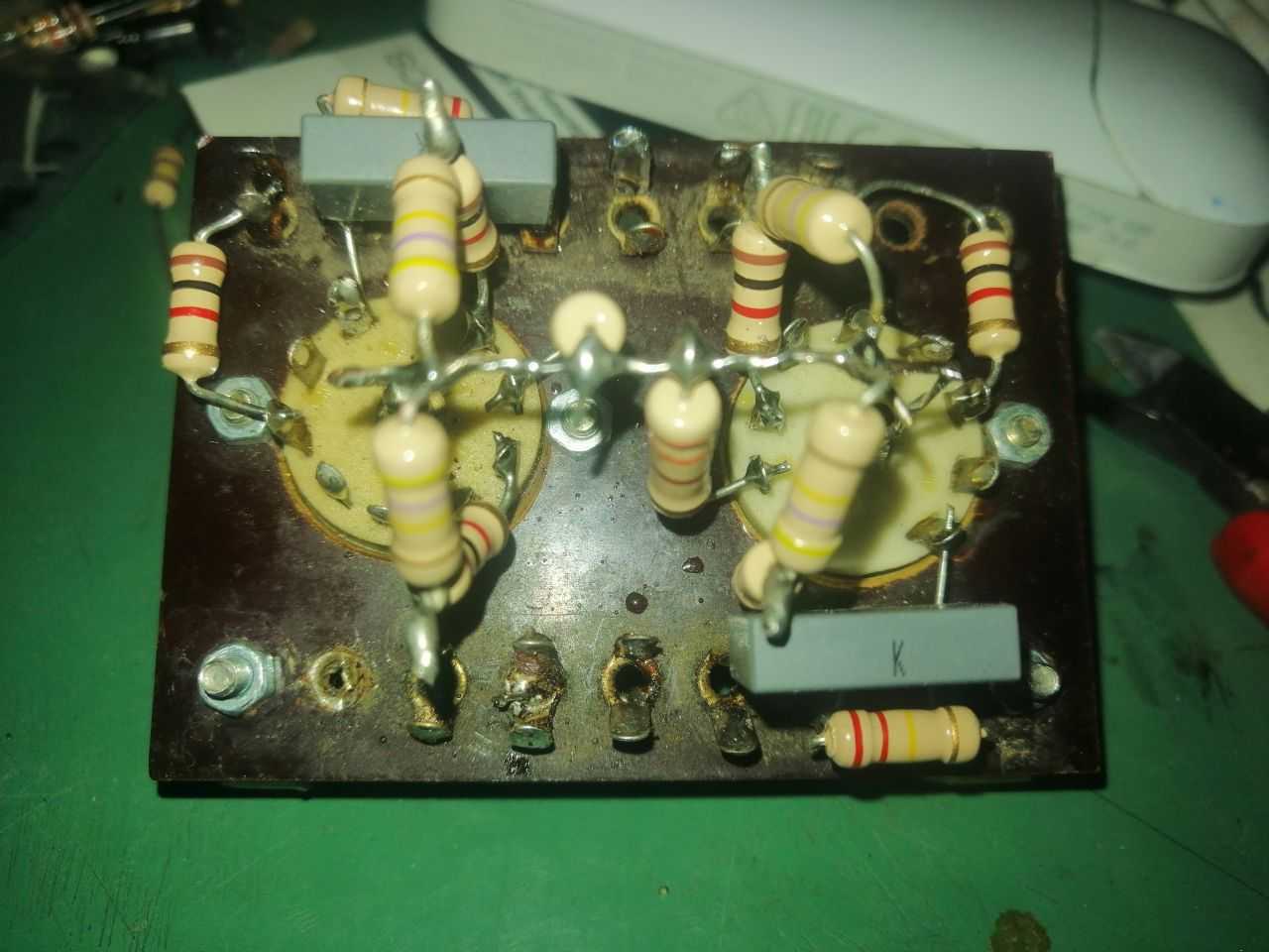

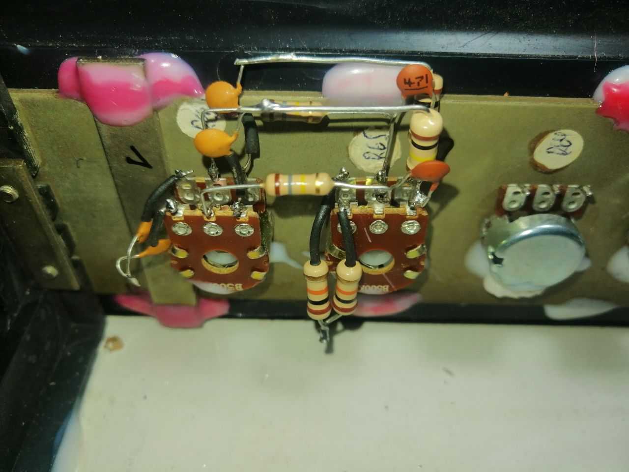

чика-Брка Napisano Decembar 11, 2021 Autor #4 Napisano Decembar 11, 2021 (izmenjeno) danas raduckao samo malo, jer me ziga prst koji sam posekao. stvara mi nervozu. uradio boju tona, napajanje i ulazno/izlaznu plocicu. ostalo zicenje. nastavak sledi. Izmenjeno Decembar 11, 2021 od чика-Брка John Coltrane, Nesic, zeljkor and 5 ostalih je reagovao/la na ovo 1 6 1

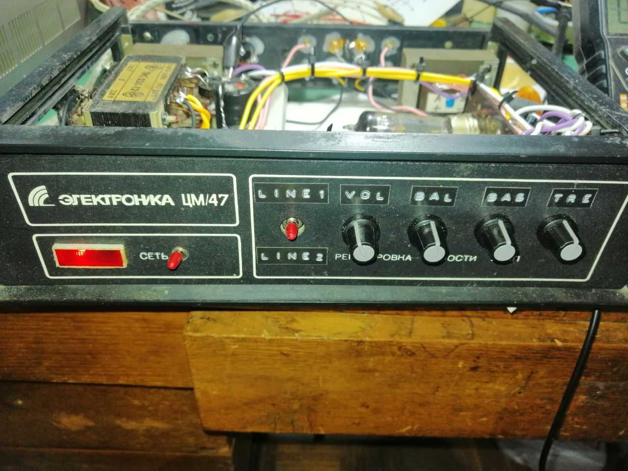

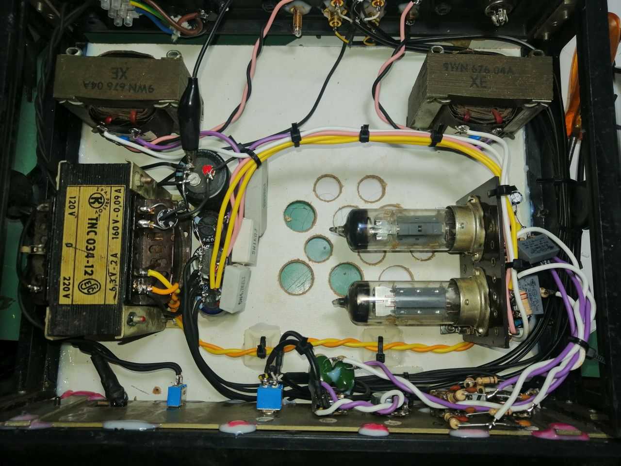

чика-Брка Napisano Decembar 13, 2021 Autor #5 Napisano Decembar 13, 2021 sokocalo zavrseno. pusteno u pogon, radi iz prve. bas lepo sviri. i to na Sony APM koji i nisu efikasni. (ti su mi u radionici, na mini liniji svire dok radim) boja tona mu daje smek. nije neophodna, al kad bas ima viska gain-a ... sto da ne, ne moze da skodi. ostalo da u toku dana prefurniram kutiju, jer je ko da se svadjala sa mackama. krca44, BANAT, Aleks and 4 ostalih je reagovao/la na ovo 4 3

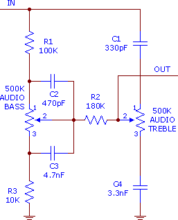

чика-Брка Napisano Decembar 13, 2021 Autor #7 Napisano Decembar 13, 2021 boja tona koja "ima smek". stari dobri Baxandall. bnb and Vix je reagovao/la na ovo 2
blaidd Napisano Decembar 13, 2021 #8 Napisano Decembar 13, 2021 pohvala za amp 😀 pitanje/preporuka: moze li ova "boja tona" izmedju bilo kojeg stupnja u pojacalu i da li se stvarno, osjetno cuje razlika okretanjem potenciometara ili je samo blaga tj. kozmeticka? nikad nisam napravio a htio...
blaidd Napisano Decembar 13, 2021 #9 Napisano Decembar 13, 2021 (izmenjeno) tipkam na mob 😑 Izmenjeno Decembar 13, 2021 od blaidd dva puta pritisnuo...
чика-Брка Napisano Decembar 13, 2021 Autor #10 Napisano Decembar 13, 2021 najbolje izmedju ulazne triode i izlazne pentode, recimo. boja tona nije bas blaga, ali nije nadrkana kao na konfekcijskim tranzistorcima. ima smek, lepo radi.
Beli_Ninja Napisano Decembar 13, 2021 #11 Napisano Decembar 13, 2021 (izmenjeno) Ovo je ton kontrola koju ćete stvano voleti Jedan prijatelj je upotrebio u PP pojačalu sa ECL82, mnogo lepo radi. Što reče Brka nije nadrkana. A Tone Control You Can Love. Practical Tone Controls. WWW.ANGELFIRE.COM Izmenjeno Decembar 13, 2021 od Beli_Ninja
чика-Брка Napisano Decembar 13, 2021 Autor #12 Napisano Decembar 13, 2021 ne bi ja pravio boju tona. ali : 1. bile rupe na prednjoj masci 2. bilo viska gain-a. Aleks, NIXIE and Beli_Ninja je reagovao/la na ovo 3
Zen Mod Napisano Decembar 13, 2021 #13 Napisano Decembar 13, 2021 gain je resiv kako hoces, sa i bez NFB Aleks je reagovao/la na ovo 1

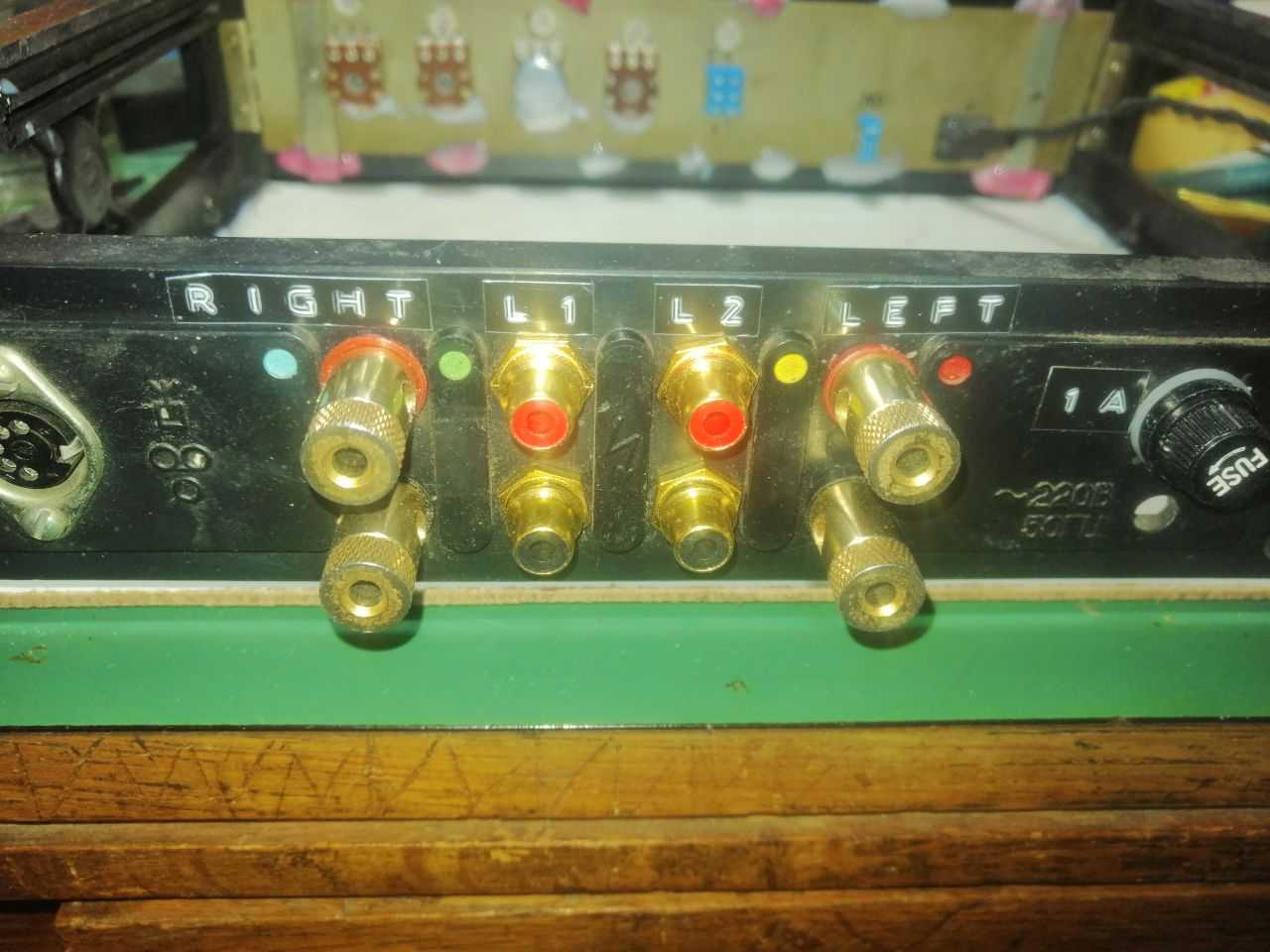

чика-Брка Napisano Decembar 13, 2021 Autor #14 Napisano Decembar 13, 2021 napokon prikljucio na prave zvucnike. jebes one od 86 dB. ova lampa i ovi trafoi nemaju muda za 86 dB. morao sam da povecam Rk sa 330 oma na 390 oma jer sam bio prekoracio Qa - bilo 7,5W, sad je 6,7W. na Saba-ma sa 12-icama od 94db radi odlicno. a lepo i sija. krca44, Walter, zerowaf and 1 član je reagovao/la na ovo 2 2

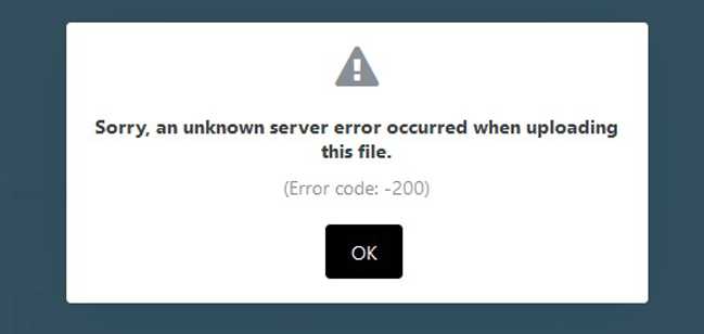

чика-Брка Napisano Decembar 13, 2021 Autor #15 Napisano Decembar 13, 2021 ne mogu da uploadujem slike.
Zen Mod Napisano Decembar 13, 2021 #18 Napisano Decembar 13, 2021 sve si mi reko koja extenzija, koja velicina, koja pikselaza?
Zen Mod Napisano Decembar 13, 2021 #22 Napisano Decembar 13, 2021 a jes onda ti je nesto do slike a sta je . ... kuj zna konvertuj je u png ili sta vec, pa upload ako konvert uspe, nece preneti gresku
