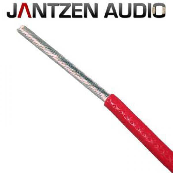

savan Napisano Decembar 9, 2021 #67 Napisano Decembar 9, 2021 (izmenjeno) 1 hour ago, Nesic said: Ta ti žica sa ebay/aliexpress. Mnogo jača cena u tom audiohobiju. Kako se diže tema kad su žičke u centru dešavanja Ovo je originalna Jantzen koju sam video na Troelsovom sajtu, na sajtu ima i slika zice pa moze da se uporedi sa onim sa ebay ili aliexpress, ja znam da je ova sa audiohobby originalna. Izmenjeno Decembar 9, 2021 od savan

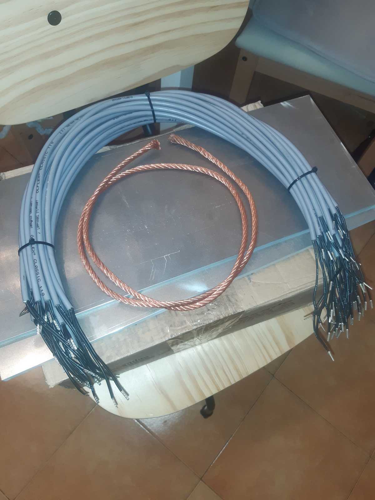

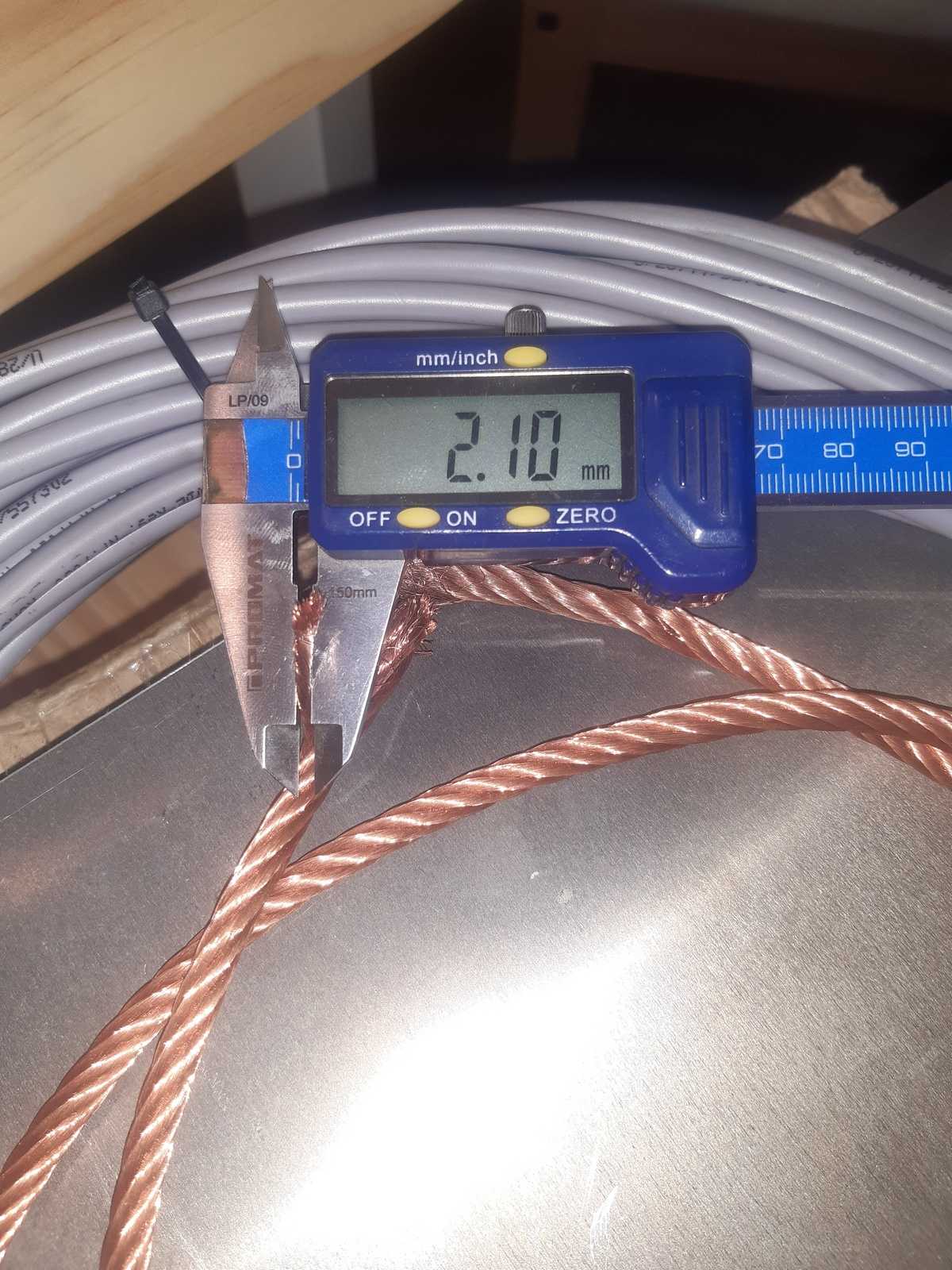

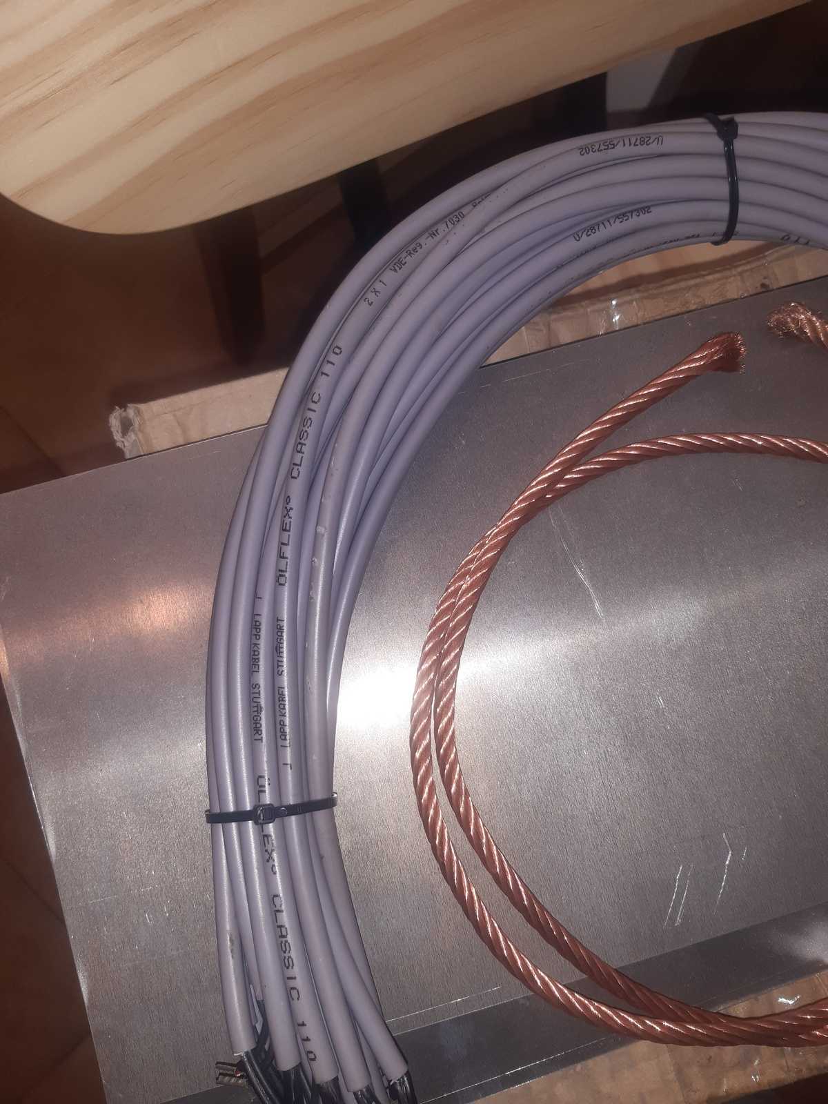

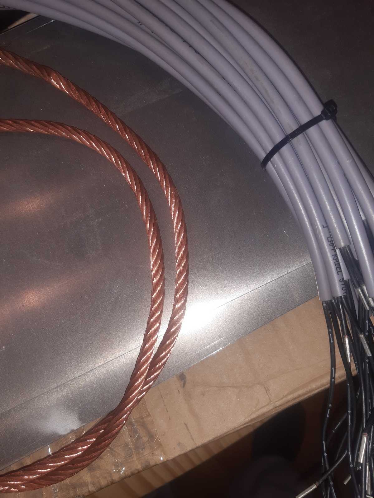

Beli_Ninja Napisano Decembar 9, 2021 Autor #69 Napisano Decembar 9, 2021 Dakle, na stanju imam Lapp Kabel Ölflex Classic 110 2x1mm² nabavljen u nemačkoj (100%) za potrebe ožičavanja nekih senzora na ogromnim traktorskim poljoprivrednim prskalicama. Te prskalice su proizvođene u Srbiji za jednu renomiranu nemačku firmu. Kabal je 100% original i taj je morao da bude ugrađivan jer su švabe bile izričite u tome. To ću koristiti za sve, a za zvučničke još ne znam. Imam i neke nove kvalitetne pletenice koje su iz Fronius polikablova za MAG aparate i stigle su direkt iz Austrije iz fabrike Fronius. Te pletenice su predviđene za opterećenje 400A 100% ali kad se hlade tečnošću. Mogu da raspletetem i napravim 3mm²za zvučničke vodove jer se sastoje iz viśe tak ih licnastih žila. Smatram da od ovoga kvalitetnije teško mogu da kupim u slobodnoj prodaji jer ipak je ovo rađeno za industriju i to ne za neke veverice već za ozbiljne igrače Za ulazni signal imam Belden posrebren bakar kao paučina

Nesic Napisano Decembar 9, 2021 #71 Napisano Decembar 9, 2021 Ne znam šta da ti kažem, nisi mi nešto ubedljiv ovim žicama. Strah me da ne izvisiš za zvuk ako ugradiš tu tešku industriju. Sve je to lapo napisano, argumentovano, ali treba malo magije da provučeš kroz izlaganje. Jel Amir ASR merio te žice??? Aleks je reagovao/la na ovo 1

savan Napisano Decembar 9, 2021 #73 Napisano Decembar 9, 2021 Ovaj Jantzenov podseca na elektricarski SKS kabal za vezivanje od stuba do brojila, stim sto je ovo bakar posrebreni, deluje kao da je punog preseka, evo uslikao sam ga mikroskopom da vidite kako su te zice zbijene i koja mu je gustina https://ibb.co/c1fhDsj https://ibb.co/Qnxsff4

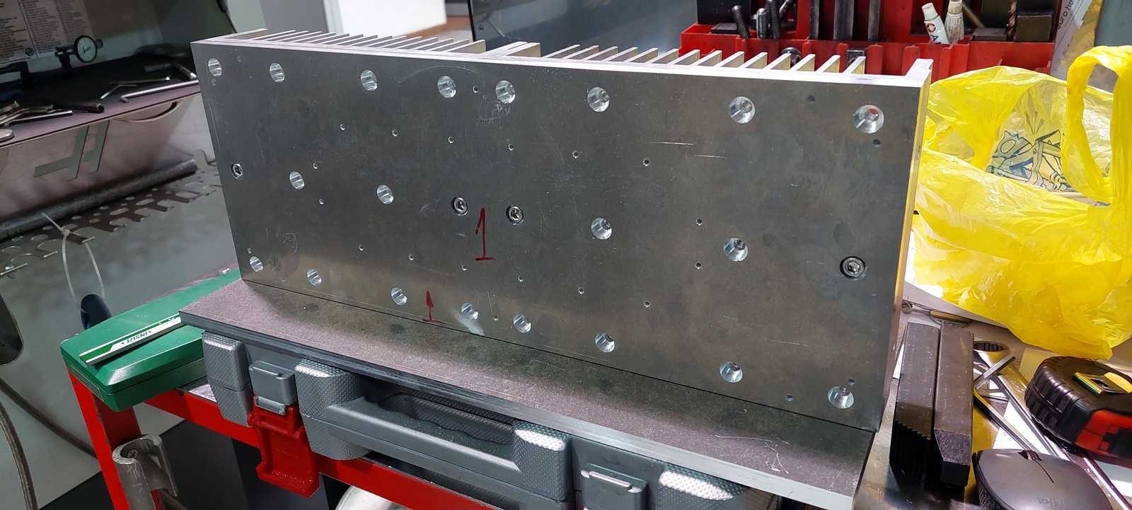

Beli_Ninja Napisano Decembar 11, 2021 Autor #83 Napisano Decembar 11, 2021 Neopisiv osećaj vladd, dejanco32, savan and 4 ostalih je reagovao/la na ovo 2 3 2

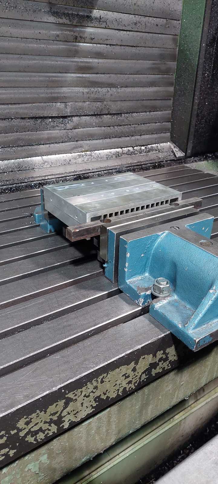

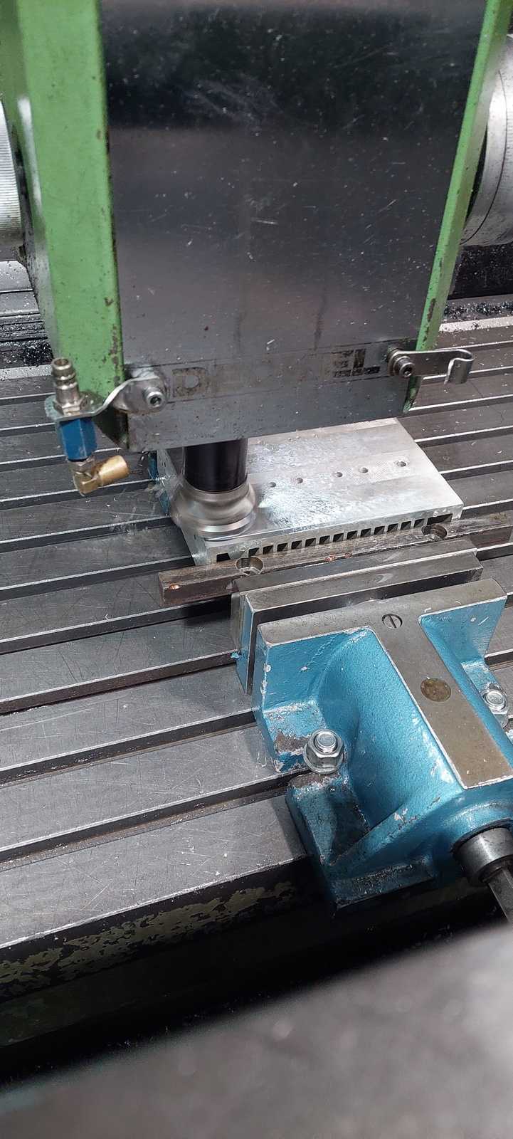

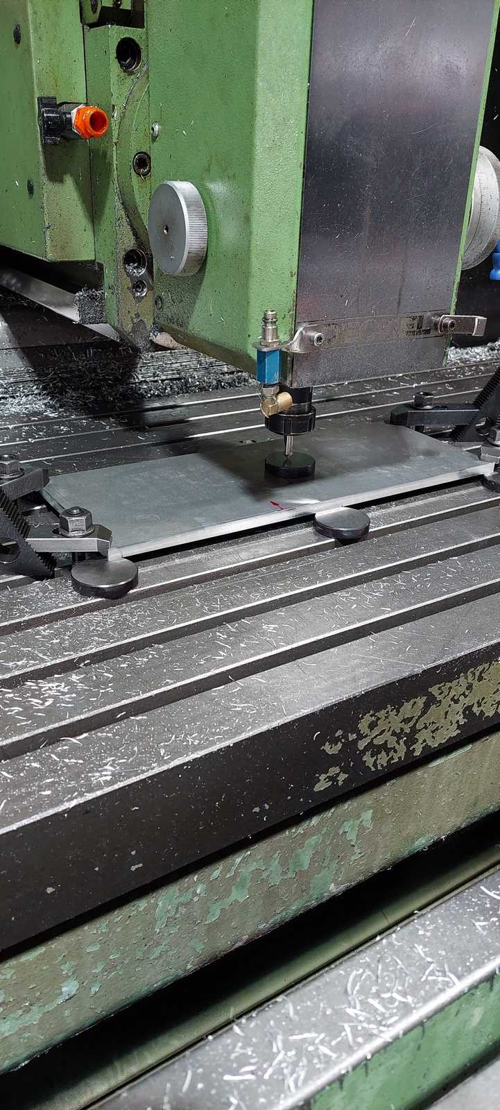

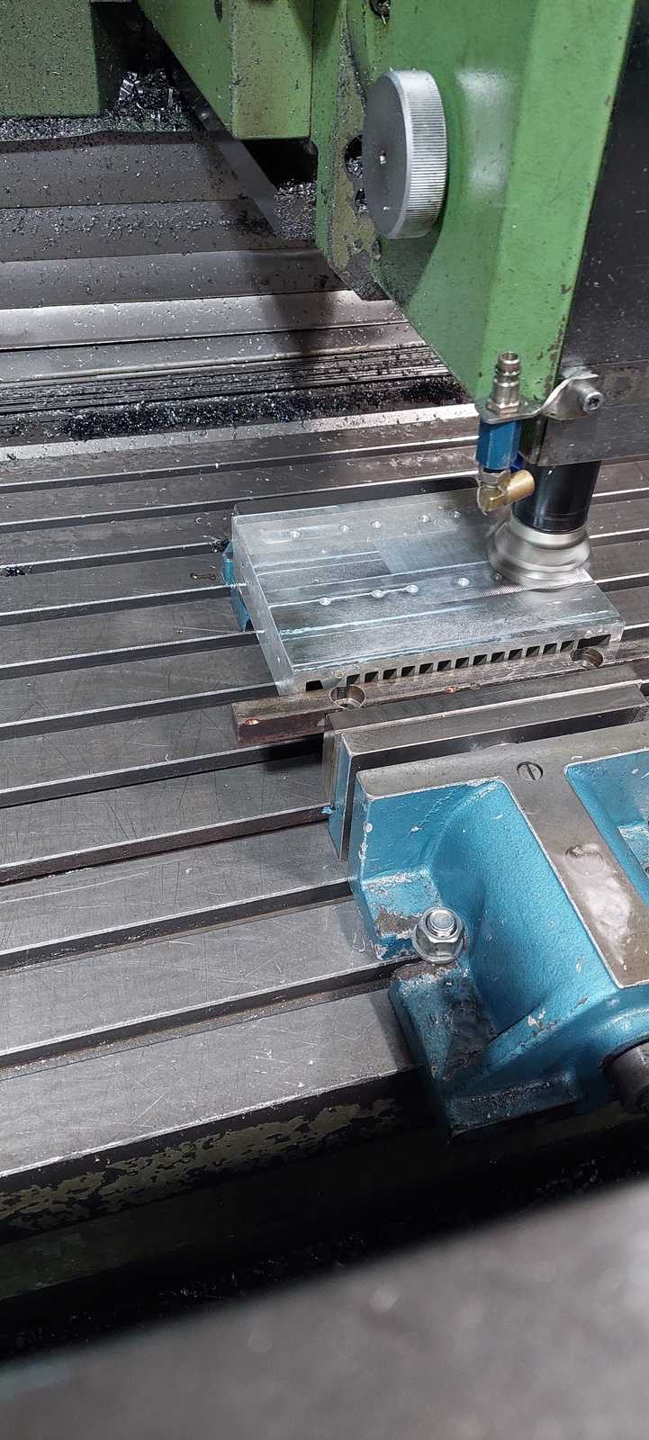

Beli_Ninja Napisano Decembar 11, 2021 Autor #84 Napisano Decembar 11, 2021 Ostaje da se razbuši još jedna ploča i da se urežu navoji M3 i M4 raznih namena. Ukupno 48 x M6, 36 x M3 i 16 x M4. za M6 sam se provukao na CNCu, ali ostalo moram ručno ili šrafilicom (ako budem imao muda ) savan, zerowaf, dejanco32 and 4 ostalih je reagovao/la na ovo 1 5 1

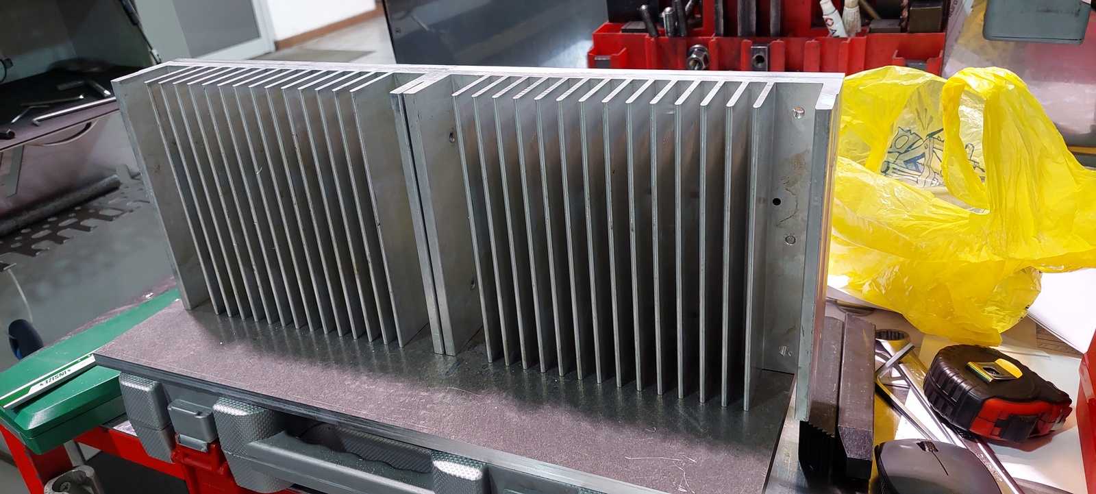

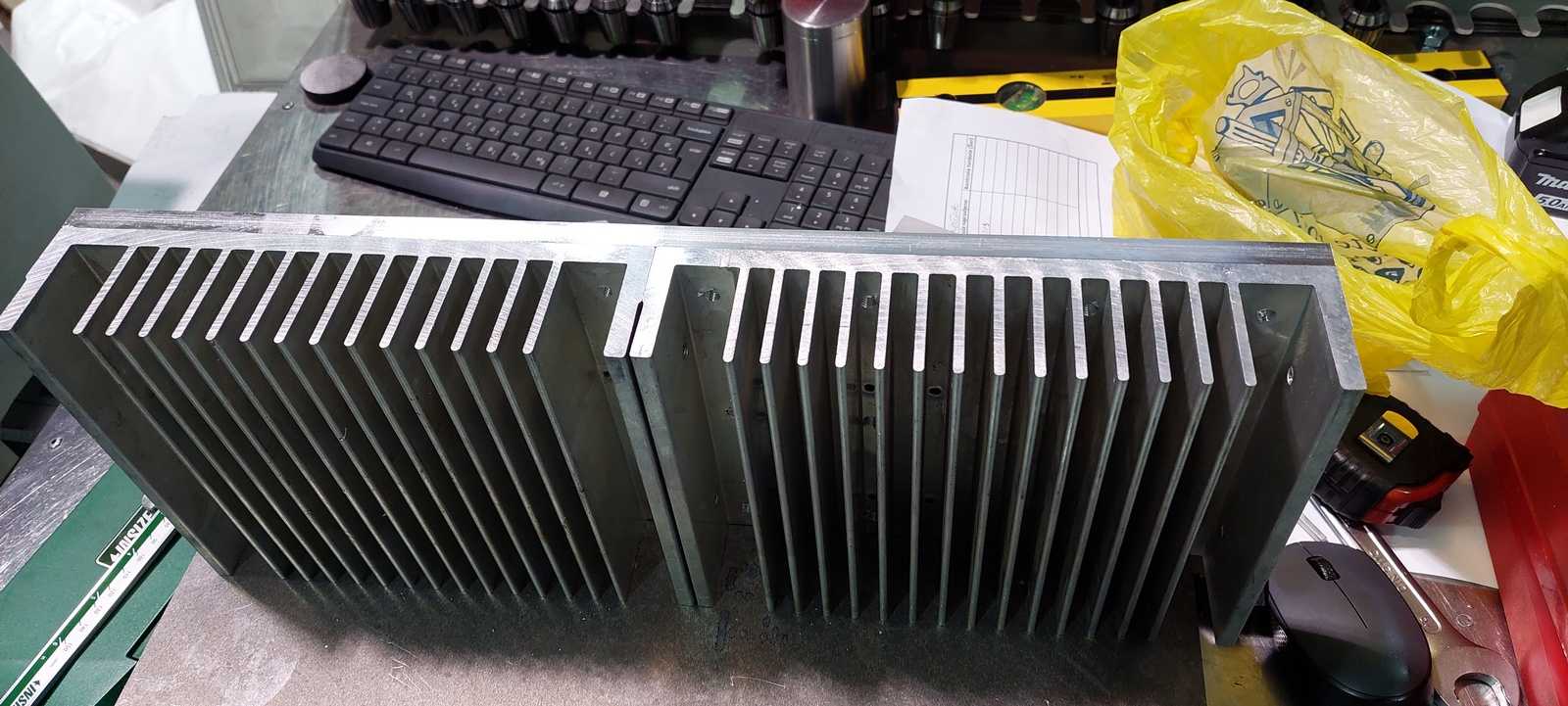

Beli_Ninja Napisano Decembar 11, 2021 Autor #85 Napisano Decembar 11, 2021 Hladnjake bih opeskario kvarcnim peskom i zadržao taj finiš, ali još uvek razmišljam o eloksaži pošto će prednja ploča definitivno ići na eloksažu. savan je reagovao/la na ovo 1
savan Napisano Decembar 11, 2021 #87 Napisano Decembar 11, 2021 (izmenjeno) Sto nestade moj post? Aj da ponovim posto nekom smetaju mji postovi.... ja bi to ispeskirao i eloksirao ili bi ako vec ne moze da se eloksira iz nekog razloga to uradio prajmerom pa dve ruke metalik boje bez lakiranja Izmenjeno Decembar 11, 2021 od savan
Leonardo Napisano Decembar 11, 2021 #88 Napisano Decembar 11, 2021 (izmenjeno) Beli, peskiraj najfinijim peskom i eloksiraj. Toliko si radova već obavio na pločama i hladnjacima da bi bilo greota ne završiti kako dolikuje. Protivnik sam boljenja hladnjaka, jer uvek imam taj osećaj kao da im je obučena pidžamu od futer pamuka. Beli Samo Napred Izmenjeno Decembar 11, 2021 od Leonardo Beli_Ninja and savan je reagovao/la na ovo 1 1
