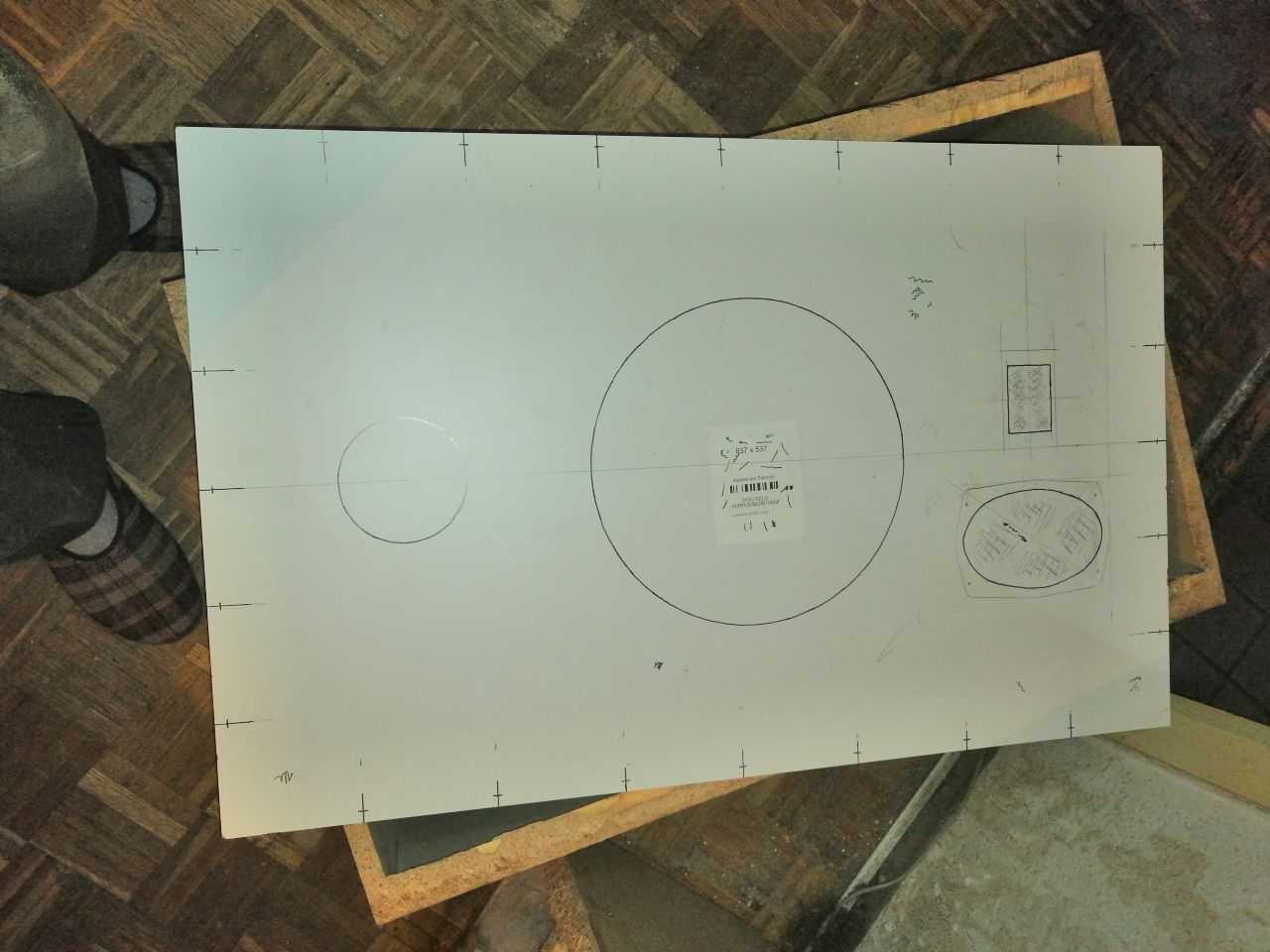

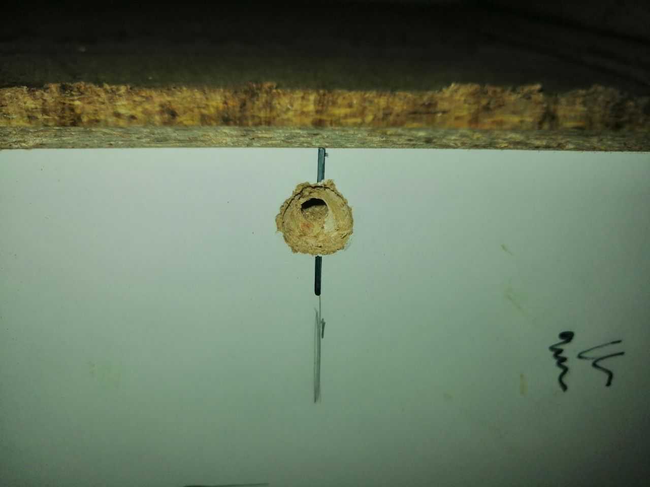

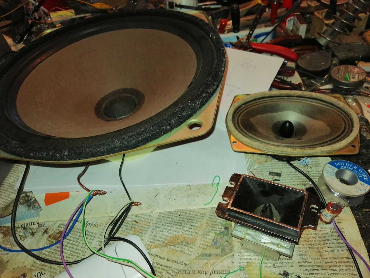

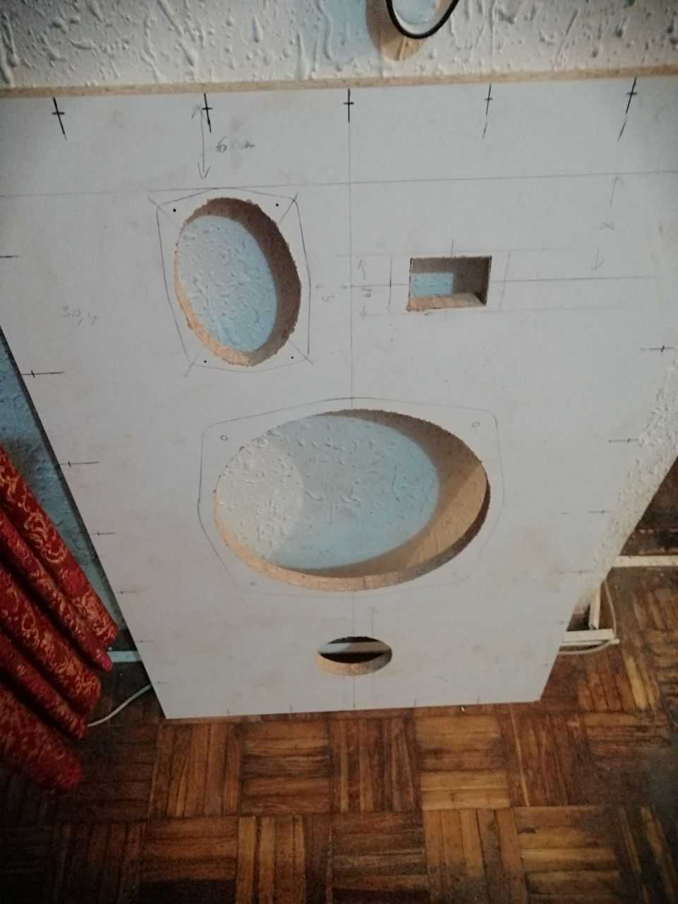

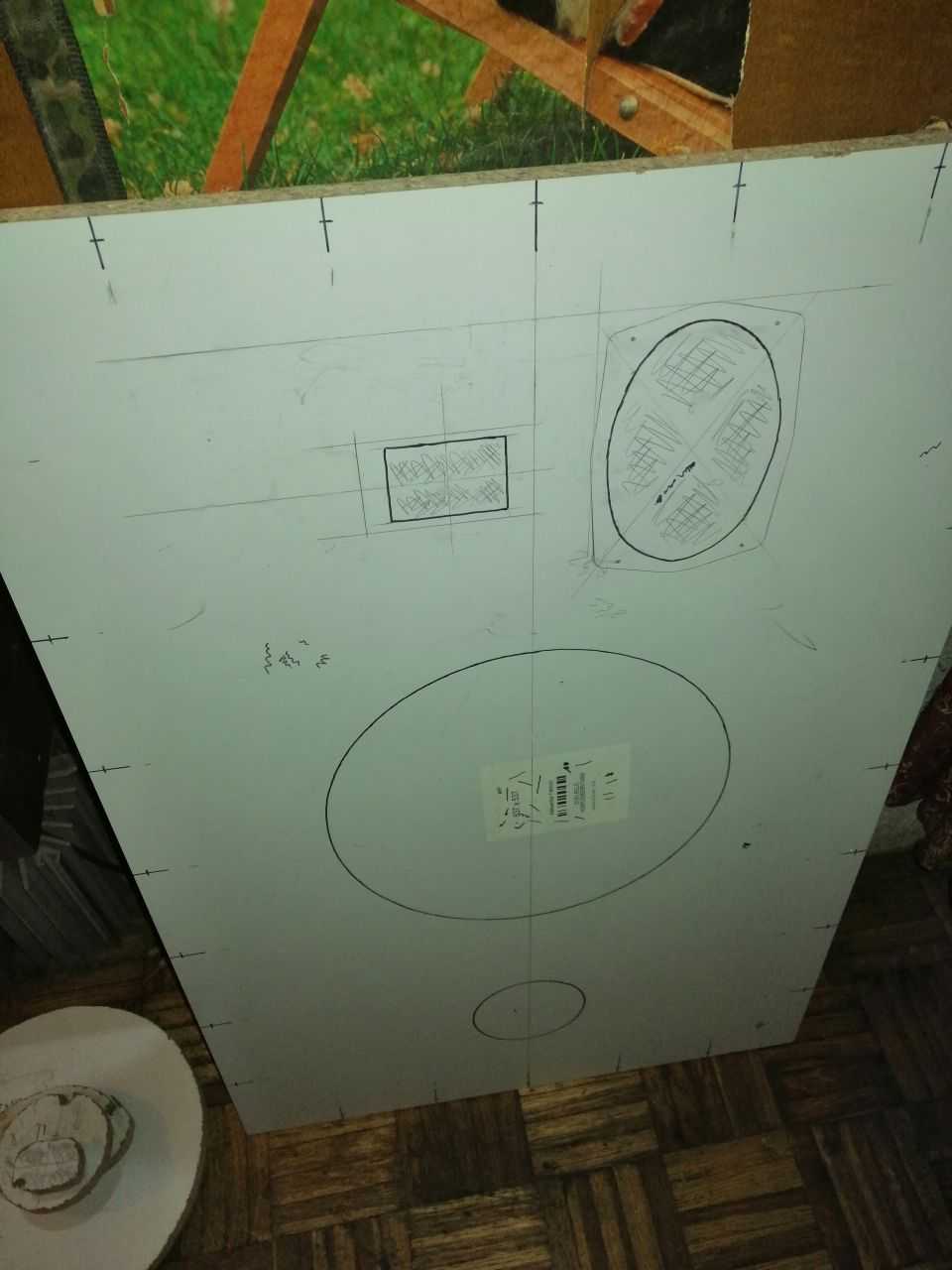

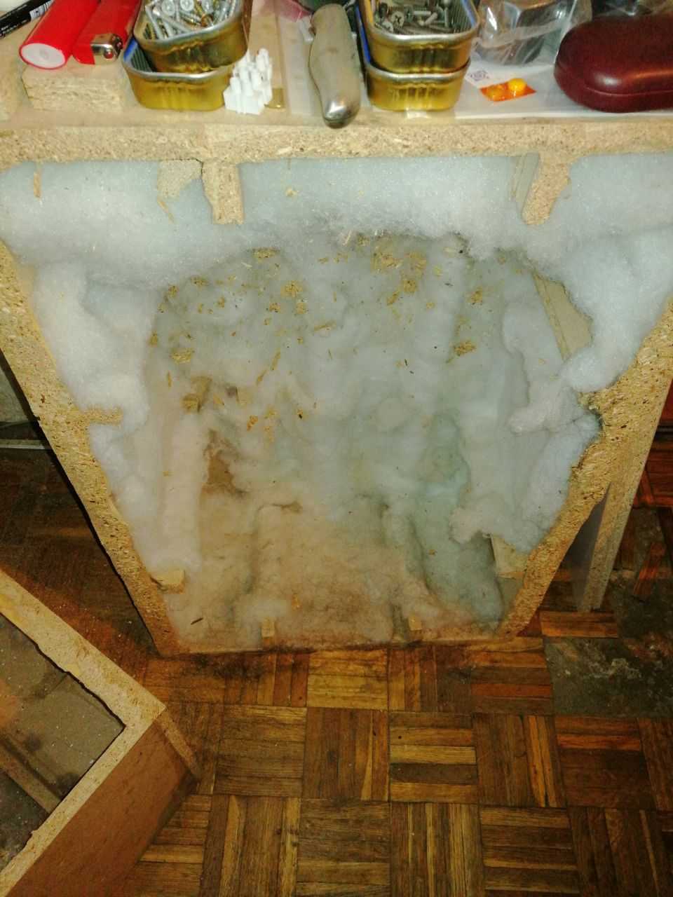

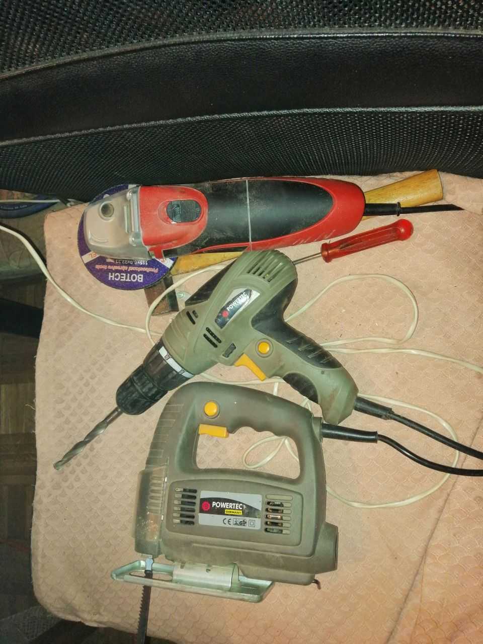

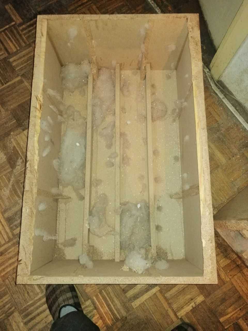

чика-Брка Napisano Oktobar 15, 2021 #1 Napisano Oktobar 15, 2021 (izmenjeno) pocelo sasvim slucajno imao srednjevisoke i supervisoke poodavno srednjevisoki su papirni ovali supertviteri su buliti, nemacka vizija T35 moraju da se seku na 7000, minimum 12dB, ali rade ihahaj vislje pufere nabavio skoro, sasvim slucajno (Saba Tieftonlautsprecher 300) to je bilo za mene najvece iznenadjenje - kad ih slucajno zakacih na unimer mojoj sreci nikad kraja - nisu 4 oma kako to nemci voledu, vec 8 oma verovatno export verzija i bitna stvar - kabineti preuzeti od kolege Shobe, koji mi ih je cak dovezao do zgrade inace su 120 litara, svaki (hvala kolega) bilo je tu malo posla, al nema ljubavi bez bola prednje maske lepljene + srafljene, morale nasilnim putem napolje ali nista strasno - cigu-ligu polako, pa brusilica radio sam svaki drugi dan po malo zbog posla to jest smena u firmi danas otvorio rupe za drajvere, izbusio rupe za srafove i frezenkovao sad cekam drugara da pre nego sto upasujem prednje maske ubacim damping jer posle ce da bidne malo zajebano (a nemam heftalicu, a batica ima na struju) nastavak sledi, naravno. Izmenjeno Oktobar 15, 2021 od чика-Брка vladd, krca44, mutayu and 6 ostalih je reagovao/la na ovo 2 5 2

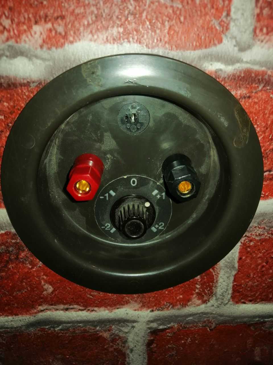

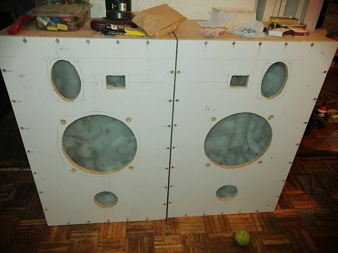

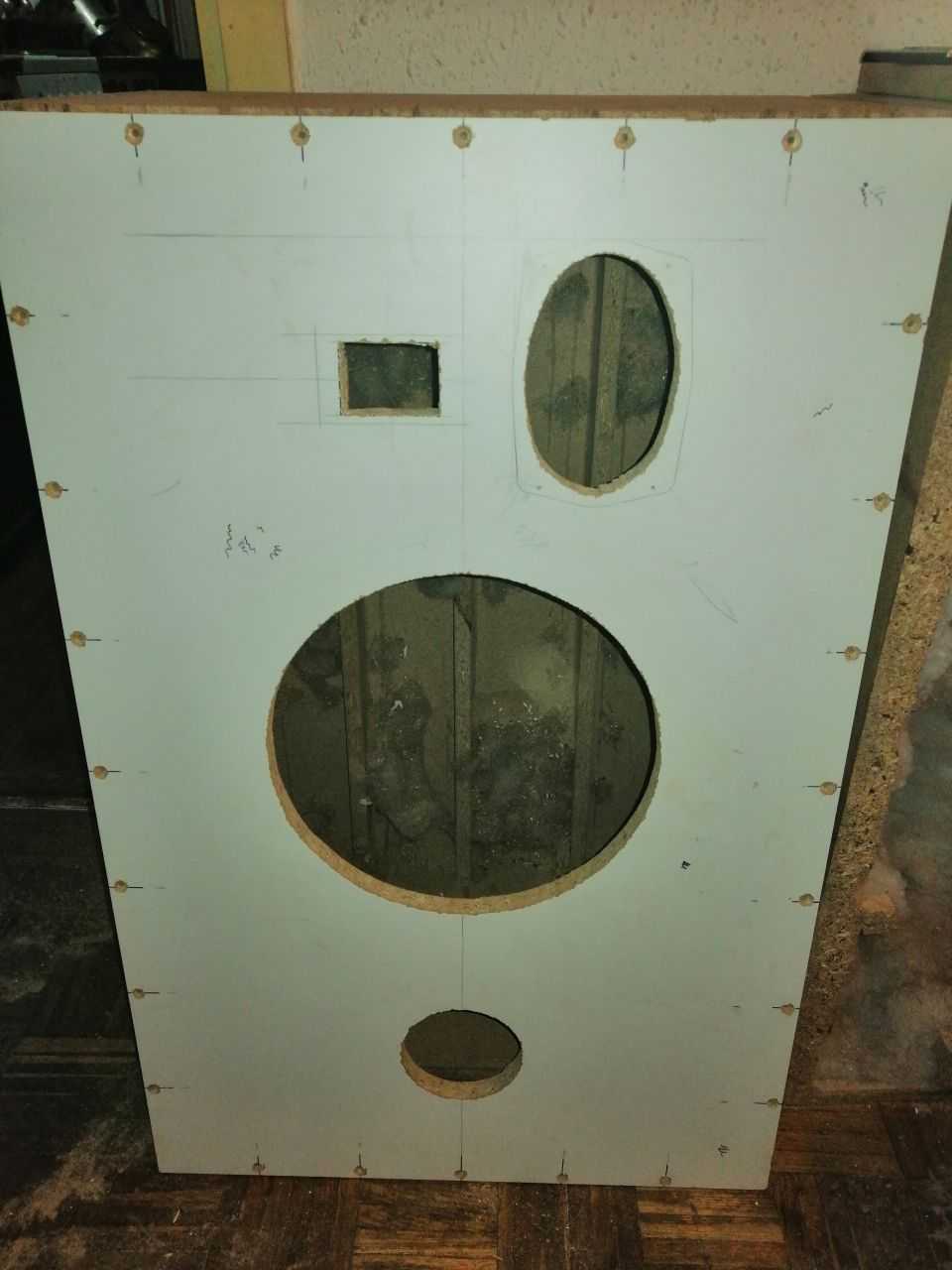

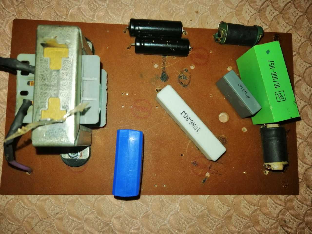

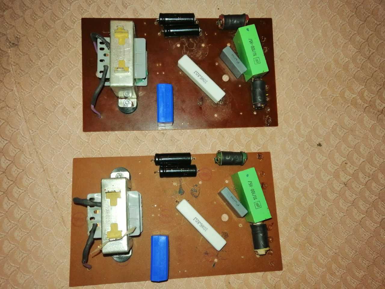

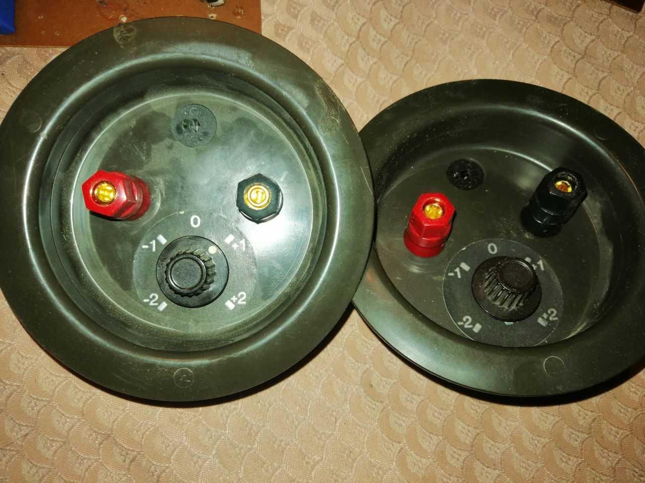

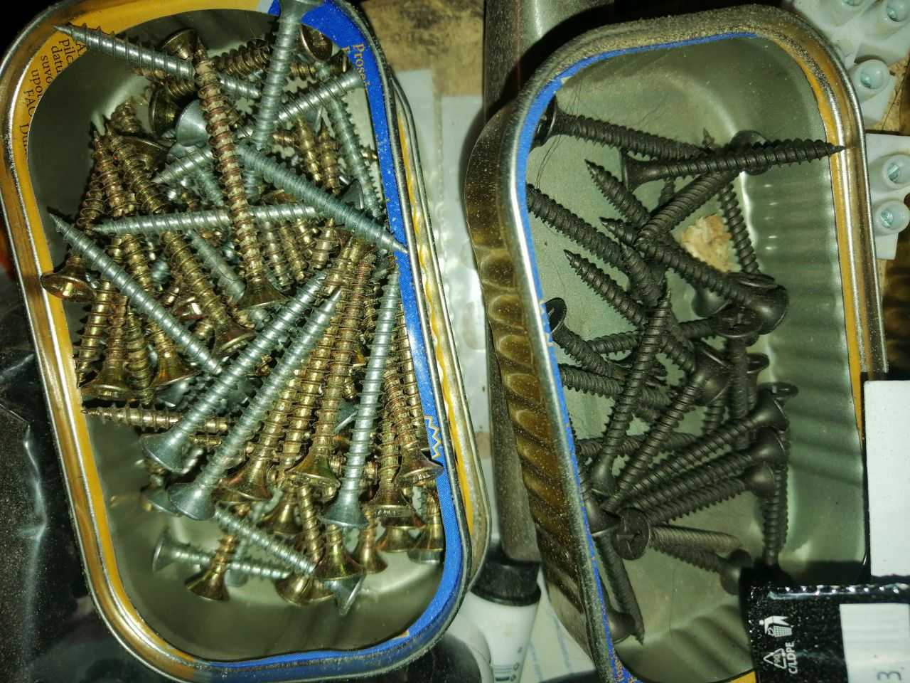

чика-Брка Napisano Oktobar 23, 2021 Autor #4 Napisano Oktobar 23, 2021 (izmenjeno) imalo se malo vremena pa se malo radilo. zavrseni kabineti, to jest sklopljeni sa novim prednjim maskama. uradjene i skretnice, trosistemske 6/6/18 dB, 1000/6000 Hz, sa zobel-om za bas i potom za visoke, kako bi rekli high range. promenjeni i banana terminali - stari Hirschmann sa novim pozlacenim. stigao i do Vidikovca, kupio srafove za drajvere, ali u zurbi uzeo greskom kratke za pufere (za midhigh i superhigh su o.k.) ne mari, ici cu ujutro ponovo i taman da svratim do radnje sa svinjarijama duzem 2 pogacice sas cvarci. (provereno 100% sigurno najbolje pogacice sa cvarcima u Beogradu) nastavak sledi, naravno. Izmenjeno Oktobar 23, 2021 od чика-Брка John Coltrane, Kuršum, mrcelavi and 4 ostalih je reagovao/la na ovo 1 4 1 1

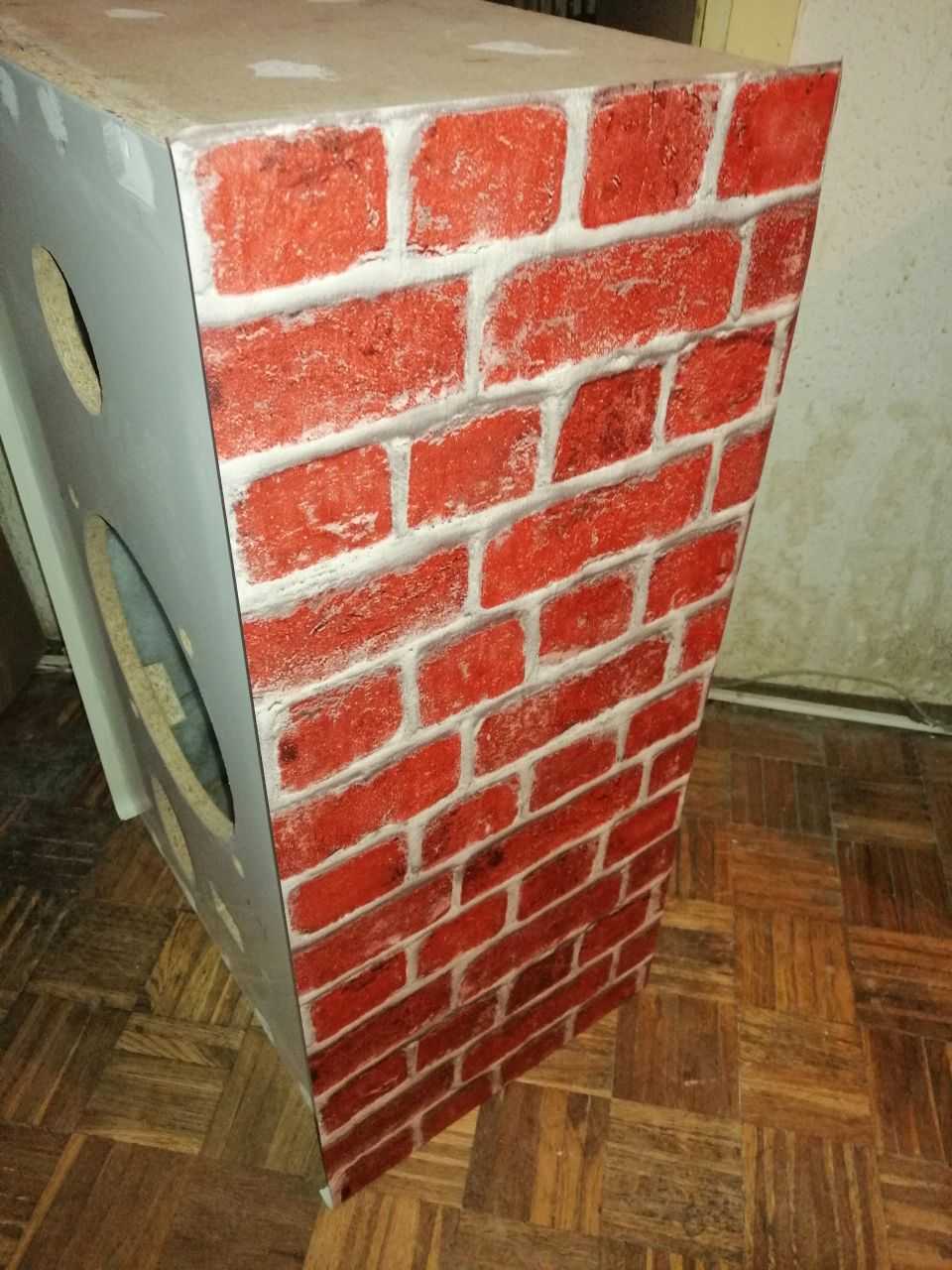

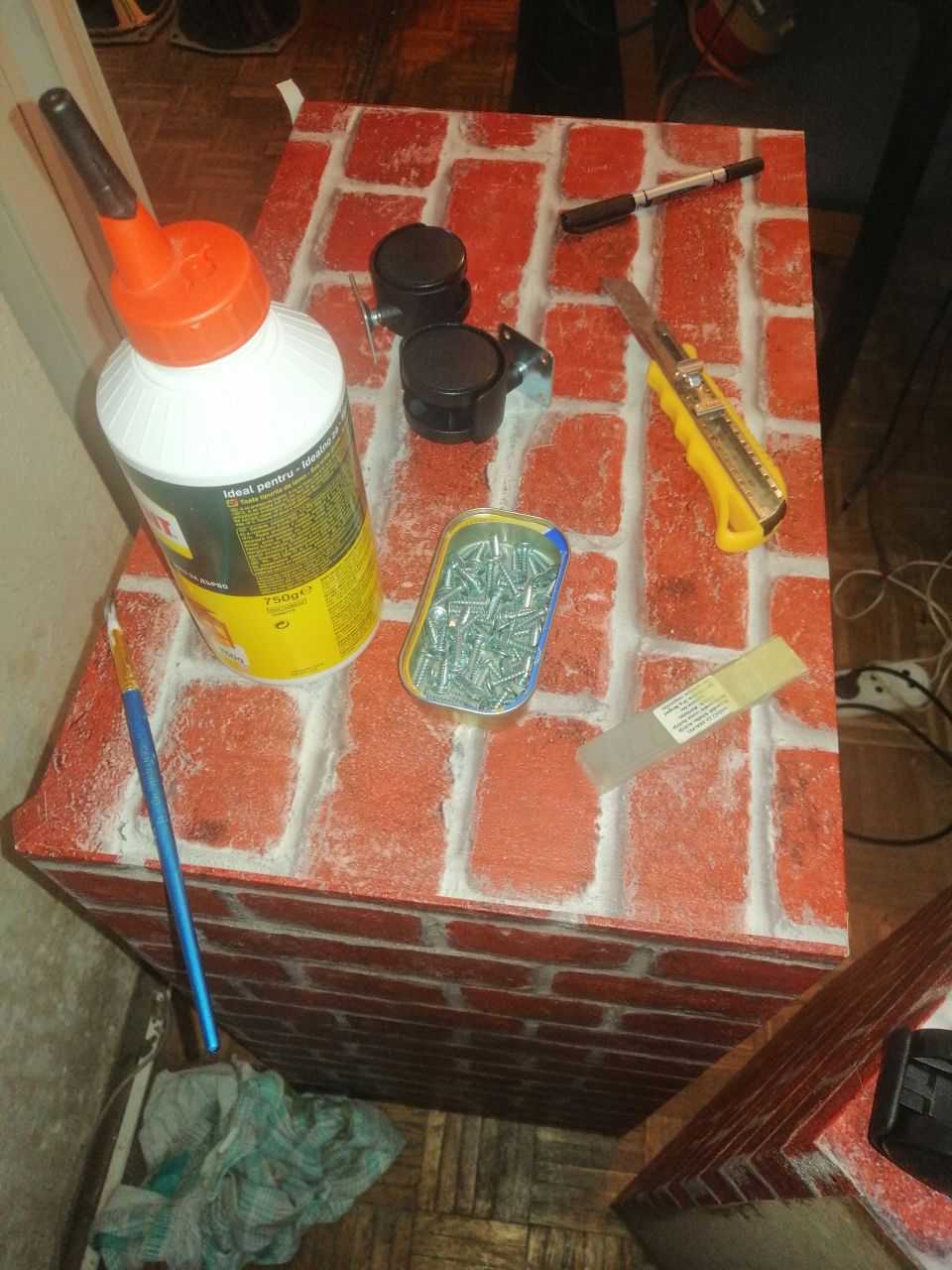

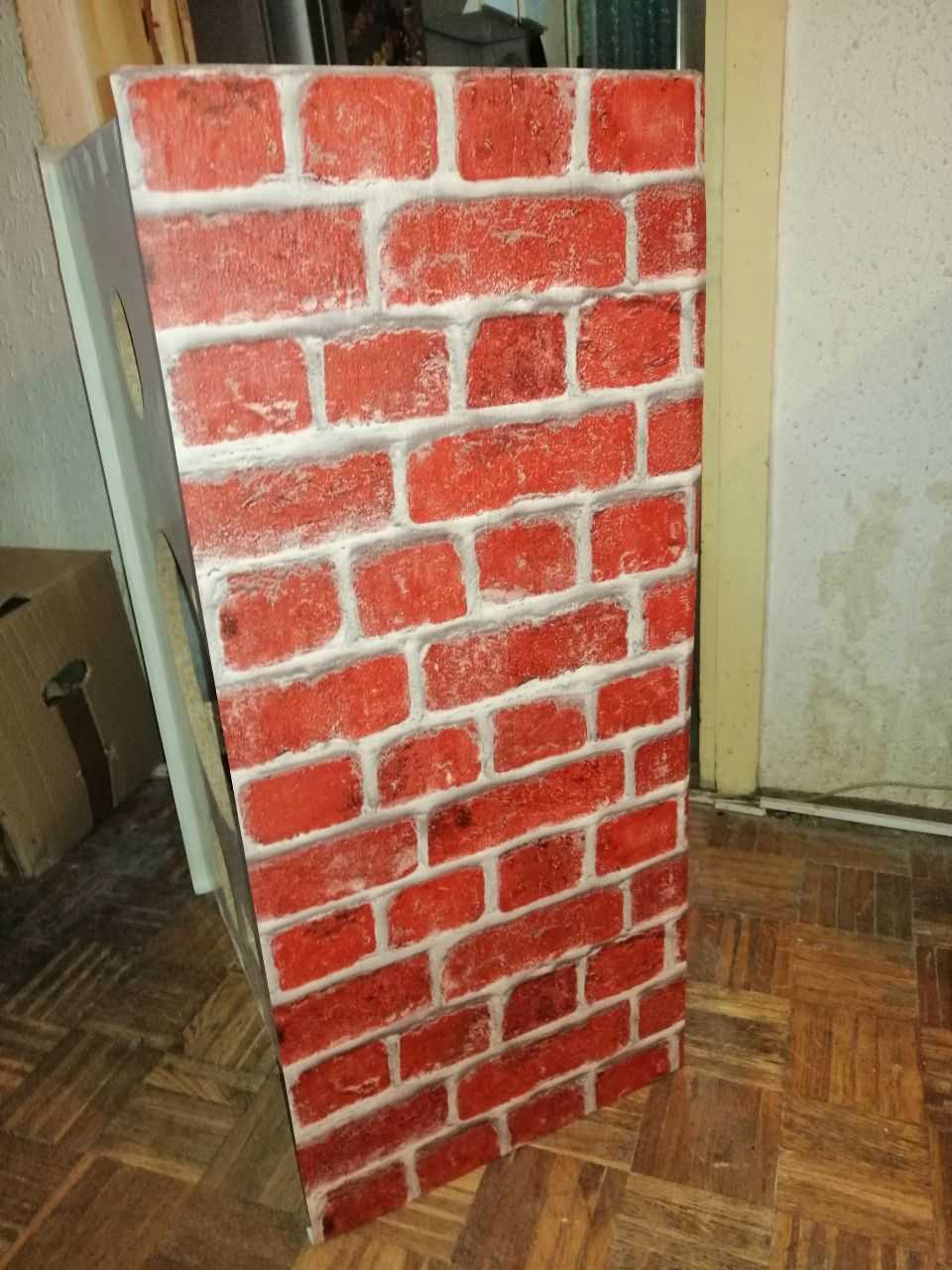

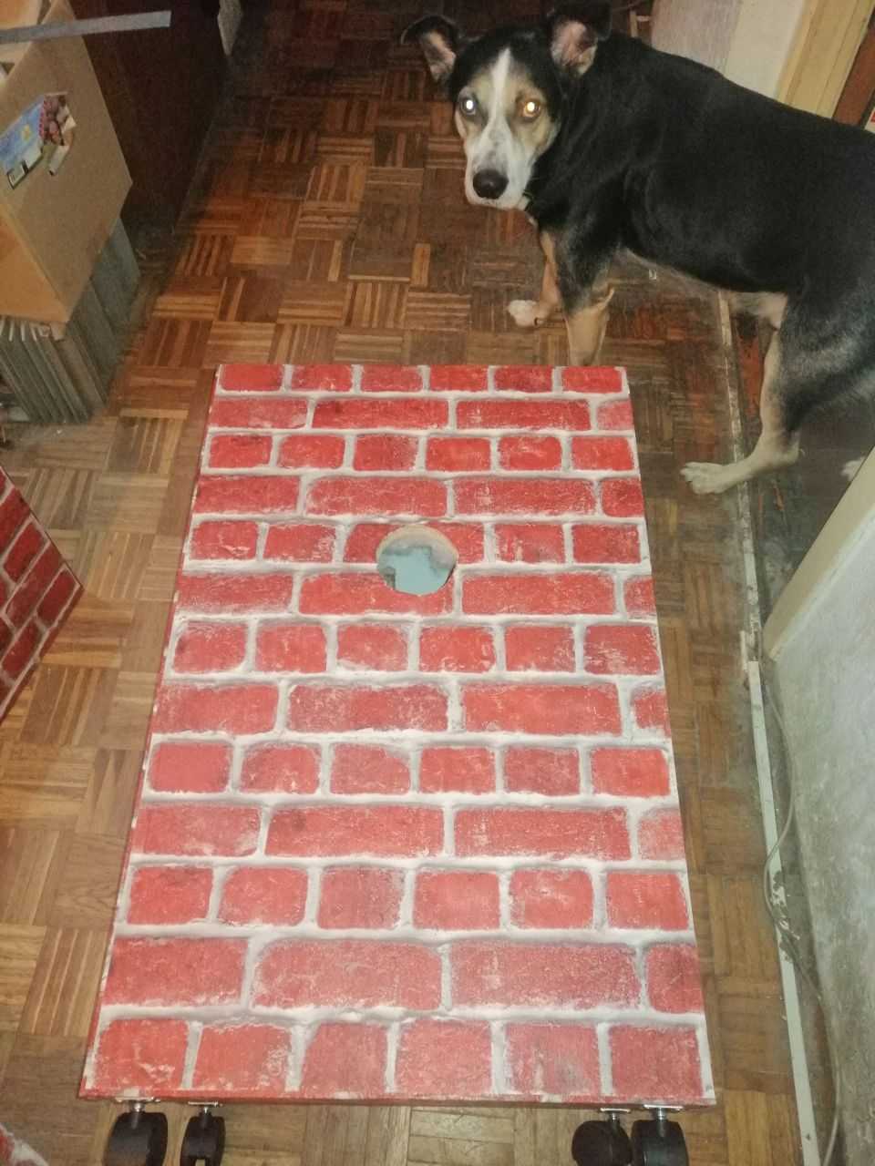

чика-Брка Napisano Oktobar 24, 2021 Autor #9 Napisano Oktobar 24, 2021 pocelo i "furniranje". zid od cigle dezen. uradio levu i desnu stranu na jednoj kutiji, nestalo lepka. inace, lepak se trosi sumanuto (sreca pa nije skup ). Moment Fix Wood, moj omiljeni za te stvari. Vix je reagovao/la na ovo 1

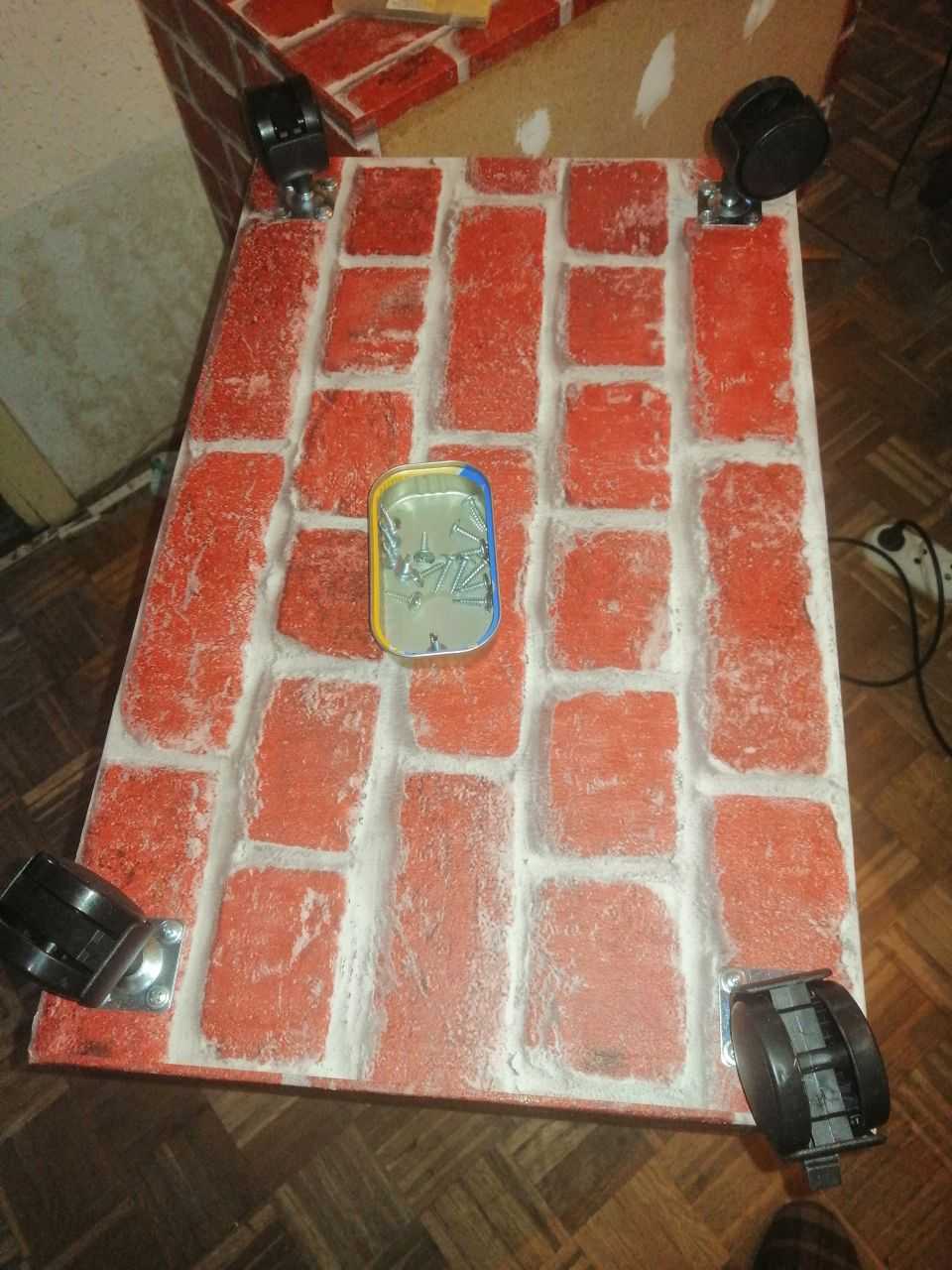

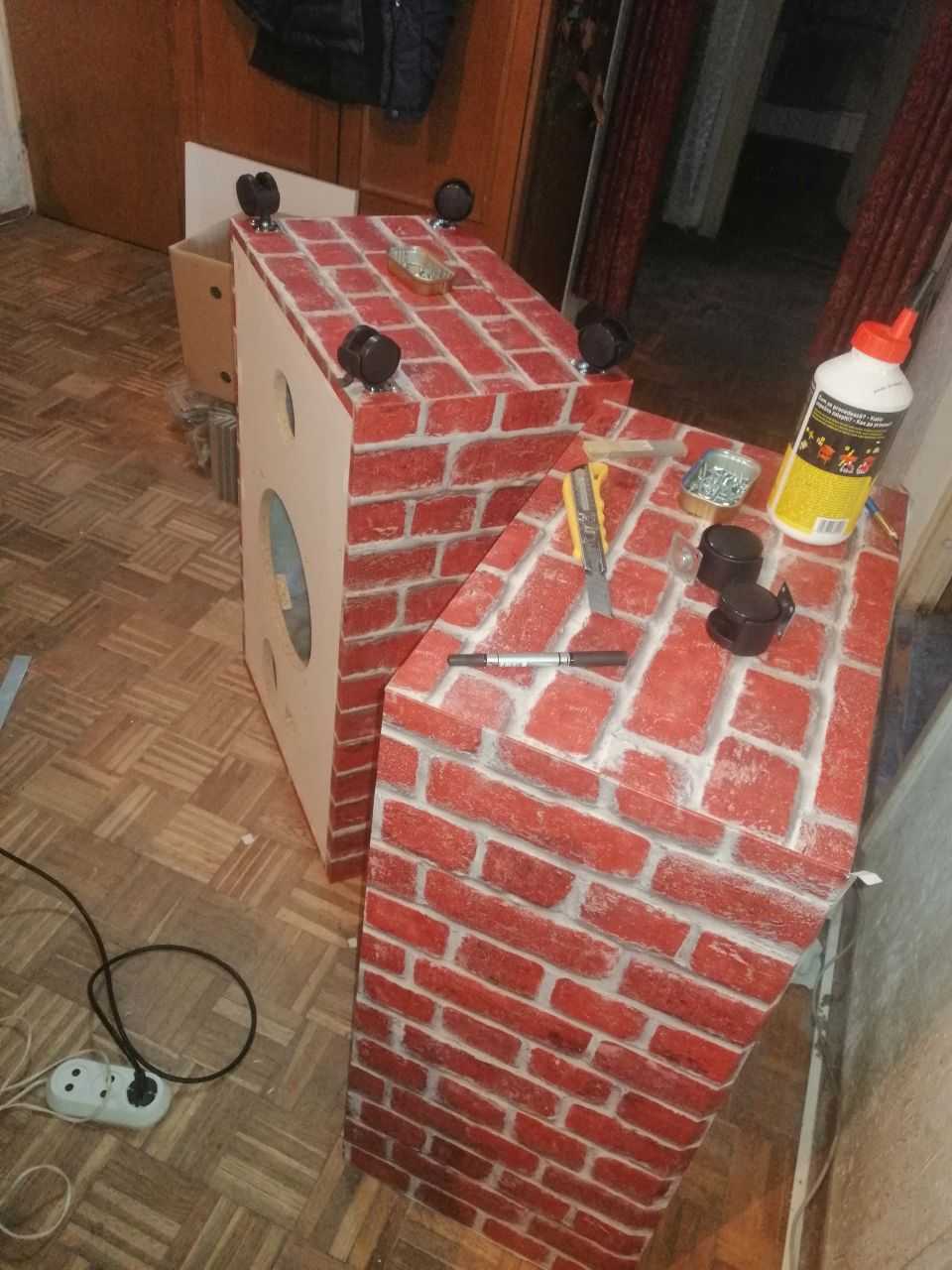

чика-Брка Napisano Oktobar 26, 2021 Autor #12 Napisano Oktobar 26, 2021 ugrabio malo vremena. lepio okolo naokolo, ostalo napred/nazad na obe kutije. ne mogu sam, cu lepim kasnije uz asistenciju gazdarice. montirao i tockice, da ih mogu pomerati kojekude. maltene gde god ih pomerim, smetaju, zbog velicine. nastavak sledi. dejanco32, Aleks, krca44 and 3 ostalih je reagovao/la na ovo 2 3 1

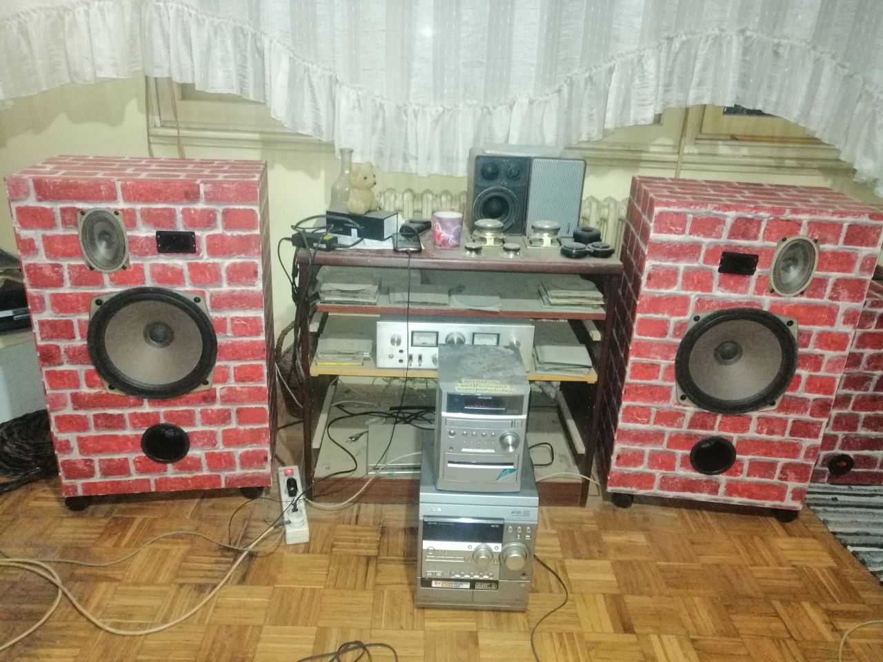

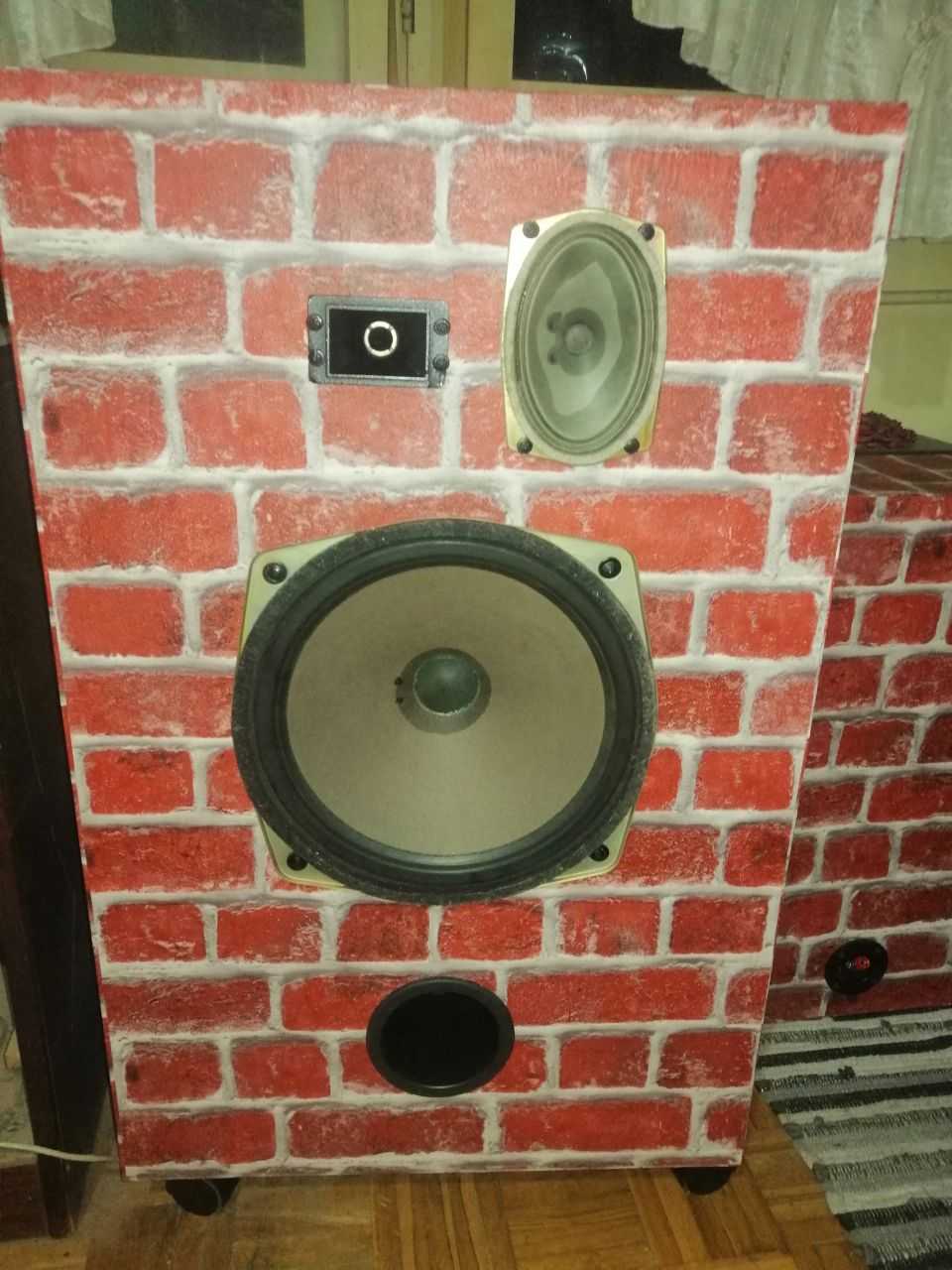

чика-Брка Napisano Oktobar 30, 2021 Autor #17 Napisano Oktobar 30, 2021 zavrsene obe kutije. suse se, popravljam sitne falinke. pa kafica. kasnije zicenje, predvideo sam da se zicke zaleme na skretnicu, pa se skretnica montira do terminala pozadi. Vix je reagovao/la na ovo 1
чика-Брка Napisano Oktobar 30, 2021 Autor #18 Napisano Oktobar 30, 2021 (izmenjeno) Sabe napokon pustene u pogon. prvih pola sata (otprilike) sam pustao raznu muziku sa YT. sve i svasta, od svega po malo. a kad sam pustio ozbiljniju muziku ... visoki i srednji ... strava. bas - pomera bubrege i ubija kicmenu mozdinu. sto se tice visokih, tu je tajna i magija u magnetu - alniko. to je bulit tviter/supertviter sa providnom kalotom. srednji - nema tajne - vintage, stara nemacka skola, dobar pa dobar. bas - prica za sebe, stara skola DEW magnet (beli), fs mu je 20 Hz. sve u svemu, vise nego zadovoljan. pogotovo sto zvucnici ne kostaju cetvorocifreno, a bolji su od dosta takvih. bez preterivanja. ako neko ima zelju da poslusa - tu sam. evo i 2 linka sa bas lepom muzikom. https://www.youtube.com/watch?v=yQwvAcLBMCI https://www.youtube.com/watch?v=jPUmIDHaWp8 Izmenjeno Oktobar 30, 2021 od чика-Брка John Coltrane, black coffe, krca44 and 2 ostalih je reagovao/la na ovo 2 2 1
