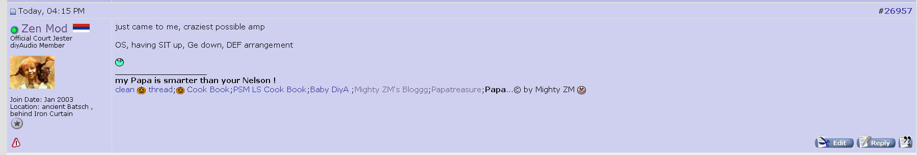

Mentok Napisano April 12, 2021 #30 Napisano April 12, 2021 kad si najavljivao Old Soul moja prva pomisao je bila da će biti GeDEF pa sam po šemi video da nije
Zen Mod Napisano April 12, 2021 Autor #31 Napisano April 12, 2021 nezgodno je sto Tokin SIT nece da radi ispod 1A5 Iq kako treba, dok Ge se ja ne usudujem da poceram preko 1A Iq moglo bi , da se ogranici na 1A Iq, gore da se stavi cascoded LU (kao LuDEF) a dole Ge
Mentok Napisano April 12, 2021 #32 Napisano April 12, 2021 ja sam mislio da će biti ista šema kao LuDEF, sa IRF-ovima samo namesto LU1014 da dođe germanijum, u tom slučaju možda i neki slabiji, naravno sa promenjenim elementima za biasing. mislim, "pričam iz dupeta", samo kažem šta sam mislio da će biti Old Soul, ne znam da li je to moguće, daleeeeko sam ja od tvog poznavanja elektronike
Zen Mod Napisano April 12, 2021 Autor #33 Napisano April 12, 2021 germanijum je i inace nenadjijum , a sta mislis kako je jos naci N Polarity Ge velike snage, koji se nesto malo proizvodio pred kraj Ge ere, bar za moje znanje

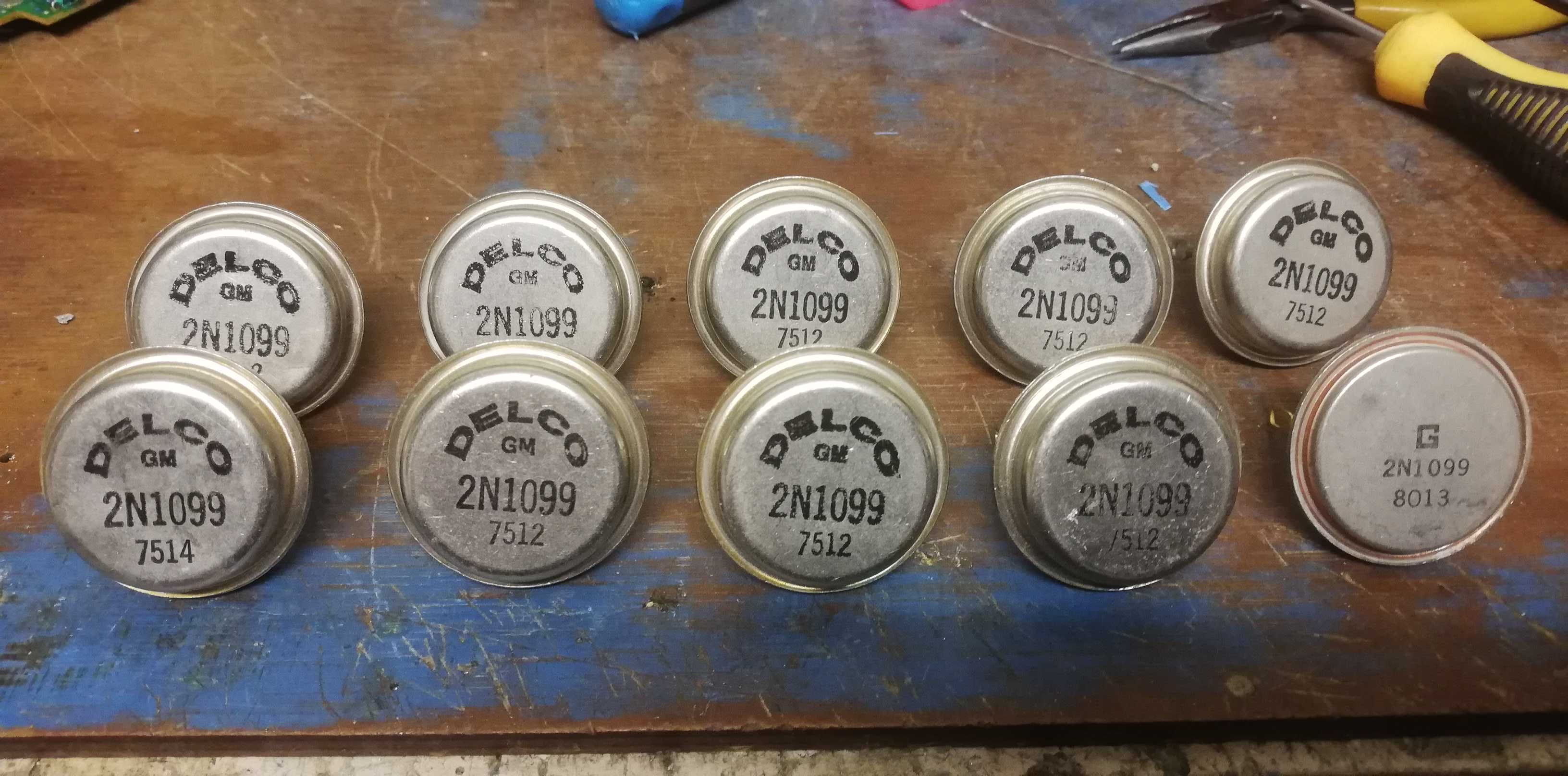

Gosha Napisano April 12, 2021 #35 Napisano April 12, 2021 6 hours ago, Zen Mod said: germanijum je i inace nenadjijum , a sta mislis kako je jos naci N Polarity Ge velike snage, koji se nesto malo proizvodio pred kraj Ge ere, bar za moje znanje Pa taj 2N1099 i nije bas nenadijum, bilo je toga dosta po vojnim magacinima. Ima i kod mene neki komad.
Zen Mod Napisano April 12, 2021 Autor #36 Napisano April 12, 2021 kupujem sve sto se ponudi i nadje i ponudi .....
Gosha Napisano April 13, 2021 #37 Napisano April 13, 2021 Evo sta ima kod mene. NOS 10 kom. Samo jos da se dogovorimo za cenu. Zelim da ih prodam sto je moguce skuplje jer novce koje dogovorimo usmeravam za pomoc forumu (dakle, Mikumu). Da rezimiramo, ovo ide kao pomoc forumu, jer do sada nisam finansijski pomagao forum zato sto ne koristim PP.
