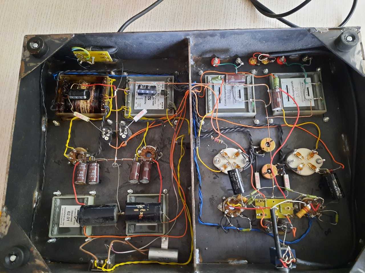

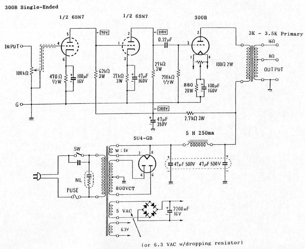

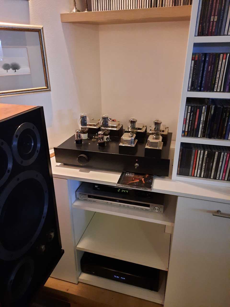

deda_bole Napisano April 7, 2021 #1 Napisano April 7, 2021 Pozdravljam. Da se pohvalim - pre par nedelja u kuću mi je ušlo pojačalo u čijoj izradi je učestvovao i naš kolega 2a3. Prvi utisci su bili više nego dobri. Na žalost, pre nedelju dana je "popravljani" mrežni trafo izgoreo u toku slušanja, pa je pojačalo trenutno van pogona. Trenutno tragam za rešenjem koje bi pojačalo ponovo vratilo u život. Nevolja je u tome što su mrežni trafoi nemački proizvod, za koje ovde nema jezgra (M102a), a dosta su kompleksni: 375 - 0 -375 V 100mA za visoki napon, 5V 3A za grejanje 300B, 5V 3A za grejanje direktno grejane ispravljačice, 70V 50mA za negativni prednapon, 6,3V 2A za grejanje pobudne cevi. Na "popravljanom", a sada bivšem trafou, limovi su već sada neuredno složeni i ja ne bih pokušavao više da ga "popravljam" - pokušavam da dođem do istog takvog kao što je bio. Dok se to rešava, evo na uvid šeme, za koju se nadam da sam uspešno skinuo, kao i par fotografija. Rešio sam da unapredim podnožja, kao i priključke za zvučnike. Kasnije će ovde doći i zaštitni donji poklopac, ipak su ovo visoki naponi pa ne bih da se igram sa bezbednošću ukućana. Što se same šeme tiče, teško da od ovoga može biti jednostavnije. Sama 300B cev se dovodi u radnu tačku negativnim prednaponom, pa nema potrebe za elektrolitima u kolu katode. Za pobudu je iskorišćena 6SN7 cev, a nadam se da sam dobro skinuo vrednosti otpornika (javljajte ako mislite da nešto nije u redu ili može bolje). Ovde je puštena negativna povratna sprega izbegavanjem kondenzatora u kolima katoda pobudne cevi. Zvučnici su Wharfedale E-50 i mislim da se lepo slažu sa 300B :). Pa eto, ako imate šta da dodate, pitate, mislite da bi vredelo promeniti, sada je vreme da pričamo o tome ... PS: u razgovoru sa kolegom 2a3 mislim da sam sa velikom verovatnoćom ustanovio tačan razlog zbog koga je originalni trafo bio premotavan: ispravljačica je 5C3S, direktno grejana, oktal podnožje. Kada sam sve postavljao na svoje mesto, primetio sam da je na jednoj cevi polomljena ona plastika koja bi trebala da spreči pogrešnu orijentaciju cevi. Nisam se tome obradovao ali nisam ni pridavao puno značaja, planirajući da nabavim nove cevi svakako. Kada je kolega rekao da je originalni trafo stradao u nekom momentu u prošlosti kada je neko uspeo da pogrešno postavi cev, bilo mi je jasno - usled nedostatka pomenute plastike, cev je postavljena tako da je grejač bio spojen između priključaka za anode, gde se dovodi 750 V sa žicom za 100ma, a grejač u lampi je projektovan za 2A. Verujem da je tada bilo više dima nego sada :( Tako da, sledi nabavka osigurača i zaštita svih namotaja, a vrlo verovatno i termalna zaštita mrežnih - nije bilo prijatno gledati kako kulja dim iz novopridošlice :( db 300B-pojacalo.pdf zerowaf, BANAT, vladd and 2 ostalih je reagovao/la na ovo 2 3

чика-Брка Napisano April 7, 2021 #5 Napisano April 7, 2021 sema je - onako. ofrlje. modifikovana sema Sun Audio 300B. inace, Sun Audio original sema je sasvim o.k. licno sam pravio Sun Audio i 6S4S i 300B po originalnim semama i rezultati su odlicni. jedino sto nije bilo po semi su ubaceni otpori za 5C3S ispravljacicu. 47 oma 11W po anodi.
dunavko Napisano April 8, 2021 #6 Napisano April 8, 2021 nije mi jasno ,deda bole ovo sto si napisao o sprezi - Ovde je puštena negativna povratna sprega izbegavanjem kondenzatora u kolima katoda pobudne cevi .jel ima n.p.s ili nema?
deda_bole Napisano April 8, 2021 Autor #7 Napisano April 8, 2021 Hvala na šemi. Ako je podelimo na nekoliko delova, vidimo da je napajanje skoro slično, pa ja tu ne bih ništa menjao, sem ubacio navedene otpore, koji nikako ne mogu da štete, imajući u vidu da cev vidi elektrolit od ekvivalentnih 34uF. Što se 300B tiče, ja bih zadržao pristup sa negativnim prednaponom, te ni tu ne bih ništa menjao. Ostaje pobuda. Verovatno je najbolje da ja, kada uspem, premerim napone na živom kanalu pojačala, pa da utvrdimo zajedno može li se tu nešto popraviti oko izbora radne tačke.
deda_bole Napisano April 8, 2021 Autor #8 Napisano April 8, 2021 10.176.46.92 pre 1 minut, dunavko reče nije mi jasno ,deda bole ovo sto si napisao o sprezi - Ovde je puštena negativna povratna sprega izbegavanjem kondenzatora u kolima katoda pobudne cevi .jel ima n.p.s ili nema? Izbegavanjem kondenzatora u pobudi je zadržana izvesna NPS u pobudi. Žrtvovano je pojačanje u pobudi, sa očekivanim dobitkom u propusnom opsegu i linearnosti. Tako bar teorija kaže :) Elem, nije ovo redak slučaj da se u pobudi izbegavaju kondenzatori, tako da me to ne brine. Više me brine da li su vrednosti otpora dobro izabrane i da li omogućavaju pobudnim triodama da odrade svoj posao na kvalitetan način. A to ne znam dok ne izmerim napone. Bar ja ne znam. Zato i vas pitam kako vam se ovo čini.
NIXIE Napisano April 8, 2021 #9 Napisano April 8, 2021 pre 10 časa, чика-Брка reče sema je - onako. Čika Brko, gledam onako amaterski šemu iz tvog posta. Jel u redu da ni jedna lampa na šemi nema grid stopper?

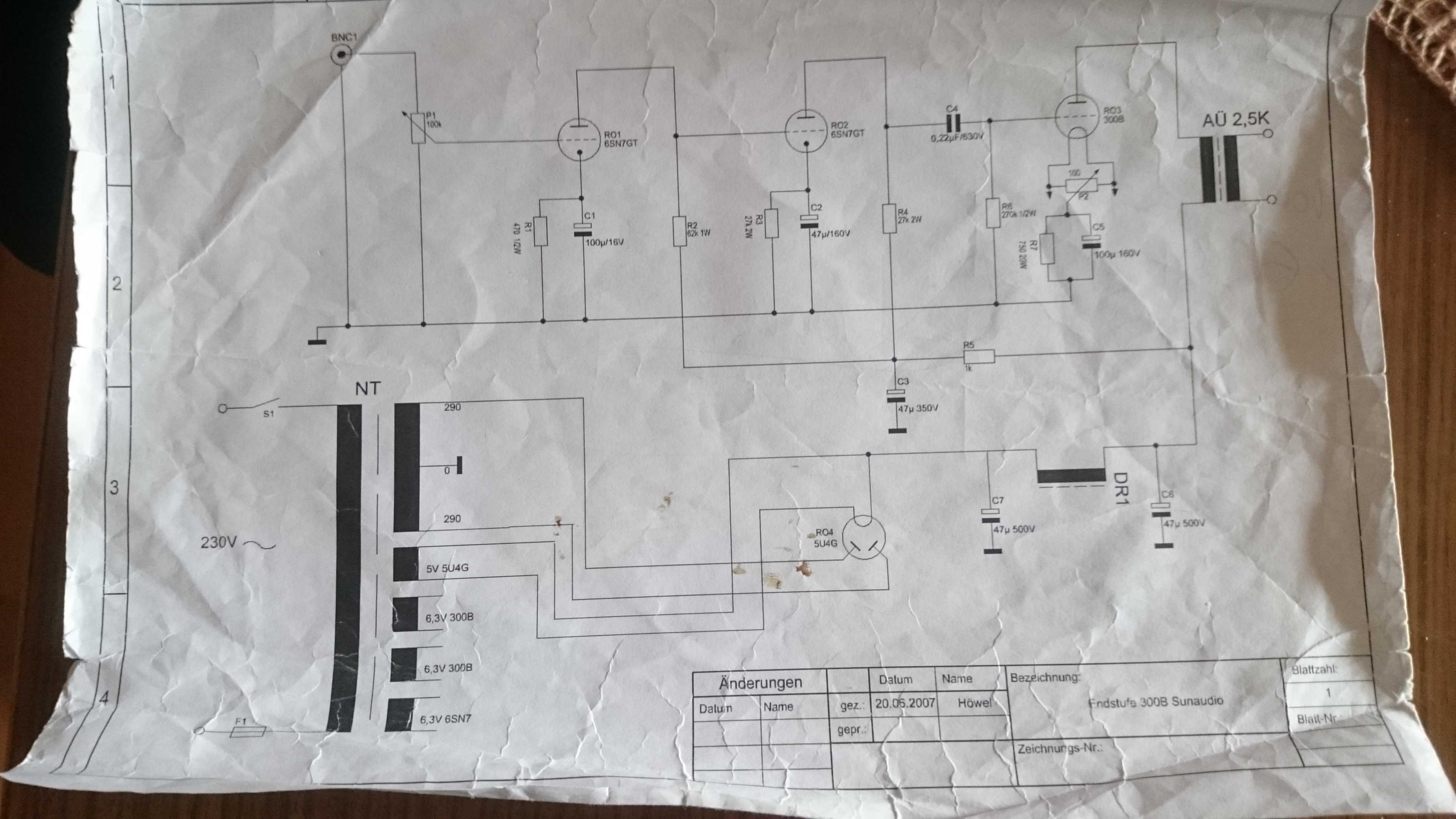

2a3 Napisano April 8, 2021 #10 Napisano April 8, 2021 Našao sam šemu po kojoj je radjeno i Čika Brka je u pravu da je Sun Audio bio osnov stari lisac.
Zen Mod Napisano April 8, 2021 #11 Napisano April 8, 2021 dva komada kaskadno vezanih 6SN7 trioda ispred 300B, to je staro ko Biblija msm, ne zna se ko je prvi napravio i objavio, ali daaaavno je bilo
BANAT Napisano April 8, 2021 #12 Napisano April 8, 2021 Jedina specificnost kod te triodne kaskade je to da je anoda prve polovine 6SN7 DC kuplovana sa resetkom druge polovine , po mom misljenju tu treba proveriti uz pomoc signal generatora i osciloskopa ukupno naponsko pojacanje te kaskade obzirom da su izbaceni katodni elektroliti .

bnb Napisano April 8, 2021 #14 Napisano April 8, 2021 Po DS prvi kondenzator ne sme da bude veći od 4uF za 5U4.Ruska 5ц3с sa većom vrednosti prvog kond. hoće da blesne,kao kad eksplodira osigurać. Stavite beli papir u mraku iza lampe pa gledajte. Sun Audio nema,šema,veze sa prikazanom šemom iz prvog posta koja uzgred ima 100% NFB.I to svi stepeni. Kad se izmere anodni naponi na ispravnom kanalu tek onda može da se komentarišu izabrane radne tačke. Itd.... vladd and BANAT je reagovao/la na ovo 2
чика-Брка Napisano April 8, 2021 #15 Napisano April 8, 2021 tacno, kolega. 4 uF je max. za 5C3S. tako je i kod mene, 4 uF 450V motorni.

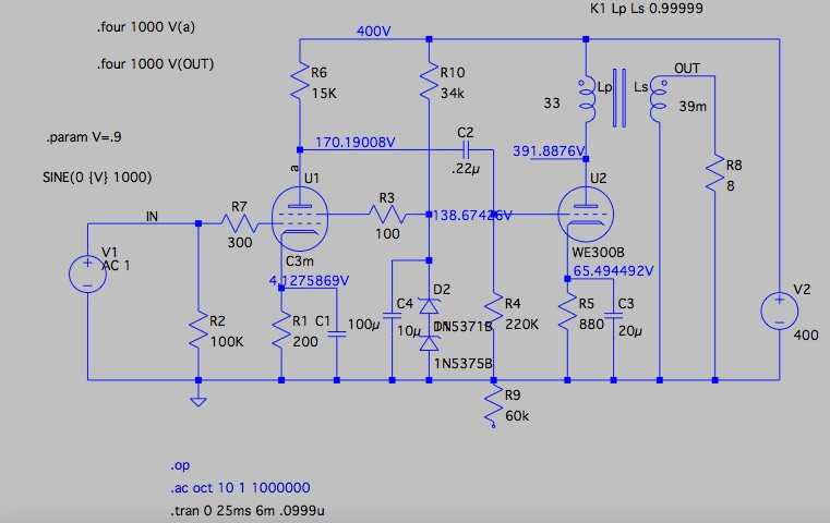

deda_bole Napisano April 14, 2021 Autor #16 Napisano April 14, 2021 Evo i mirnih napona. Napon na katodi ispravljačice, odnosno napon na prvom kondenzatoru : 437 V. Napon posle induktivnosti, na mojoj šemi označen kao Vaa, a koji se vodi na izlazni trafo : 429 V. Napon napajanja drugog triodnog stepena, na mojoj šemi označen kao Vbb : 410 V. Napon napajanja prvog triodnog stepena, na mojoj šemi označen kao Vcc : 398 V. Radne tačke trioda: Prvi triodni stepen, onaj na koji dolazi signal: - anodni napon : 95.4 V. - napon rešetke : kako je direktno vezan na klizač ulaznog potenciometra, jasno 0V. - napon katode : 3.6 V - otpor u katodi : 2k7 --> mirna struja prve triode oko 1,33 mA, što se, gle čuda :), poklapa sa merenjem pada napona na anodnom otporniku od cca 220k. Drugi triodni stepen, na njega direktno dolazi napon sa anode prvog stepena i preko njega pobuđujemo 300B: - anodni napon : 257 V. - katodni napon : 101.3 V. - napon rešetke : kako je direktno vezan na anodni napon prve triode, jasno, 95.4 V. - otpor u katodi : 33k --> mirna struja druge triode oko 3mA. Opet se poklapa sa merenjem pada napona na anodnom otporniku od cca 50k 300B: - anodni napon : 405 V. - napon rešetke : - 74.8 V. - napon katode : 3 V (ovo može biti pod znakom pitanja, pošto je grejanje AC naponom, a ja sam merio u DC modu multimetra). Ipak, od katode do mase imamo brum potenciometar od 100E i nakon njega senzorni otpor u katodi od 10E. Ako je potenciometar tačno na polovini, ukupan otpor je 35E. - senzorni otpor u katodi : 10E, a napon na njemu oko 0.81 V ---> mirna struja 300B oko 80mA. db

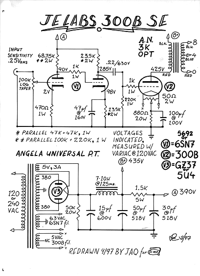

deda_bole Napisano April 21, 2021 Autor #18 Napisano April 21, 2021 Evo, nakon dužeg proučavanja dostupnih opcija, kratki pregled trenutne situacije i daljih planova: - U izradi su dva nova mrežna trafoa po skoro istovetnim specifikacijama kao što su i originali. Poslužiće da se pojačalo probudi i da radi dok ne nabavim originalni mesto "motanog", kada će postati rezerva ili materijal za neko novo 300B pojačalo u budućnosti, ko zna. - poručio sam nove komponente radi osveženja ovog pojačala i manjih izmena. Od najvažnijih izmena, svaki malostrujni namotaj trafoa biće adekvatno zaštićen osiguračem. Namotaje grejanja neću osiguravati, svakako ne za sada. - u međuvremenu su stigla i nova teflonska podnožja, pa kada dođu i komponente, igranka može da počne. Šta podrazumevam pod igrankom? Opredelio sam se za šemu koja je vrlo slična Sun audio šemi, tačnije, izabrao sam opciju koju je radio JE Labs a sa kojom ste nesumnjivo upoznati (u prilogu). I dalje imam direktnu spregu prve i druge triode, sa modifikacijom u odnosu na Sun audio u tome što je prva trioda u degenerativnom spoju, tj, nema sprežnog katodnog kondenzatora. Za kondenzatore sam se opredelio da to budu Elna Silmic II sa kojima sam imao odlično iskustvo kada sam osvežavao jedno svoje solid state pojačalo. Kako nema kondenzatora za napon od 160V, otuda i ona komplikacija u kolu katode druge triode. Što se 300B tiče, zadržao sam pristup sa fiksnim negativnim prenaponom, s tim da ću ugraditi zaštitni mehanizam koji bi mogao da mi spasi cev ukoliko dođe do kvara na delu generisanja pomenutog prenapona (poraste li struja, pregoreva osigurač i u kolo katode uvodi otpornik iste vrednosti koju bi stavili da radimo automatsko podešavanje radne tačke cevi). Ipak, tu sam odmah predvideo i nabavku odgovarajućeg sprežnog kondenzatora za slučaj da se predomislim, sam ili uz vašu pomoć. Što se vrednosti komponenti tiče, proučavajući originalnu SUN audio i JE lab šemu, zaključio sam da su na njima bolje izabrane radne tačke cevi: 6NS7 će raditi sa cca 4 mA strujama (što bi trebalo radnu tačku ići u opseg znatno linearnijih prenosnih karakteristika), a 300B ću vratiti na 60mA, kako bi i dolikovalo s obzirom da je nazivna impedansa izlaznog trafoa 3k5. Otvoren sam za sve predloge, još ima prostora za modifikacije i tako to. db 300B-novo.pdf
чика-Брка Napisano April 21, 2021 #19 Napisano April 21, 2021 otpornik i kond u katodu 300B. bice ti mnogo bolji zvuk. Nesic and BANAT je reagovao/la na ovo 2
BANAT Napisano April 21, 2021 #20 Napisano April 21, 2021 I neka mocna AF pentoda u ulazno-drajverskom delu mesto te 6SN7 , da bi to pojacalo bilo dvostepeno a ne trostepeno kao do sad . Nesic je reagovao/la na ovo 1
чика-Брка Napisano April 21, 2021 #21 Napisano April 21, 2021 ima 2 opasna konkurenta - EF86 (ili ruska 6Z32P) i ECL82. pa sad ... EF86 mozes da namestis gain koliko ti treba - bombona.
neskor Napisano April 21, 2021 #22 Napisano April 21, 2021 1 hour ago, чика-Брка said: otpornik i kond u katodu 300B. bice ti mnogo bolji zvuk. za ovo bas i nisam siguran, kod mene fiksni bias mnogo bolje radi preporuka C3m na 300B BANAT and Nesic je reagovao/la na ovo 2
