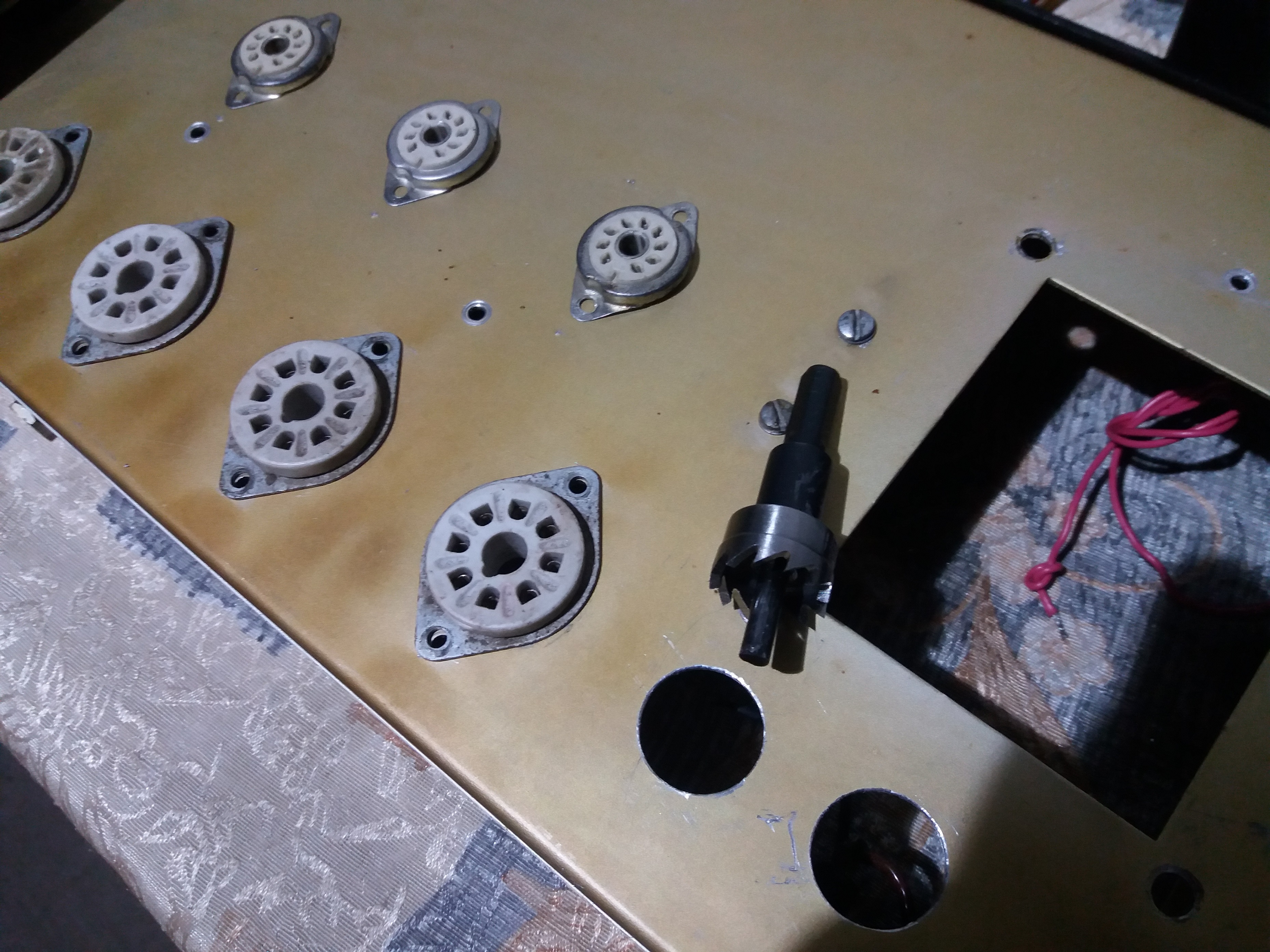

BANAT Napisano Maj 27, 2021 Autor #24 Napisano Maj 27, 2021 52 minutes ago, Zen Mod said: druze po muci ....... imam neke Iskre a bogami i neke ispisnike od tih tvojih, koji mere po kapacitetu sasvim OK nego...... i da se ture na specijalni merac svega i svacega na kondovima (za koji znam samo Impuls da ima) i da sve meri kako treba, ja im nekako ne verujem .... Posle 77 godina starosti ne veruj im ni ja , to merenje te starudije je bilo onako usput iz ciste radoznalosti , mereno je na mom starom Iskra Unimer 3 analognom instrumentu na podrucju X-100 ohma i to polarisano u oba smera bez prethodnog `reformiranja` kondenzatora ,a taj me instrument nikada nije slagao kada su elektroliti u pitanju , btw , nocas cu da razbusim tu sasiju i poredjam sve elemente , za to je alat za razbusivanje rupa odlicno posluzio u kombinaciji sa Parkside rucnom Aku busilicom , sto je ujedno meni najdosadniji posao , vezivanje elemenata lemilicom posle mi ide nekako mnogo lakse . Mentok, zerowaf, 2a3 and 3 ostalih je reagovao/la na ovo 2 1 1 2

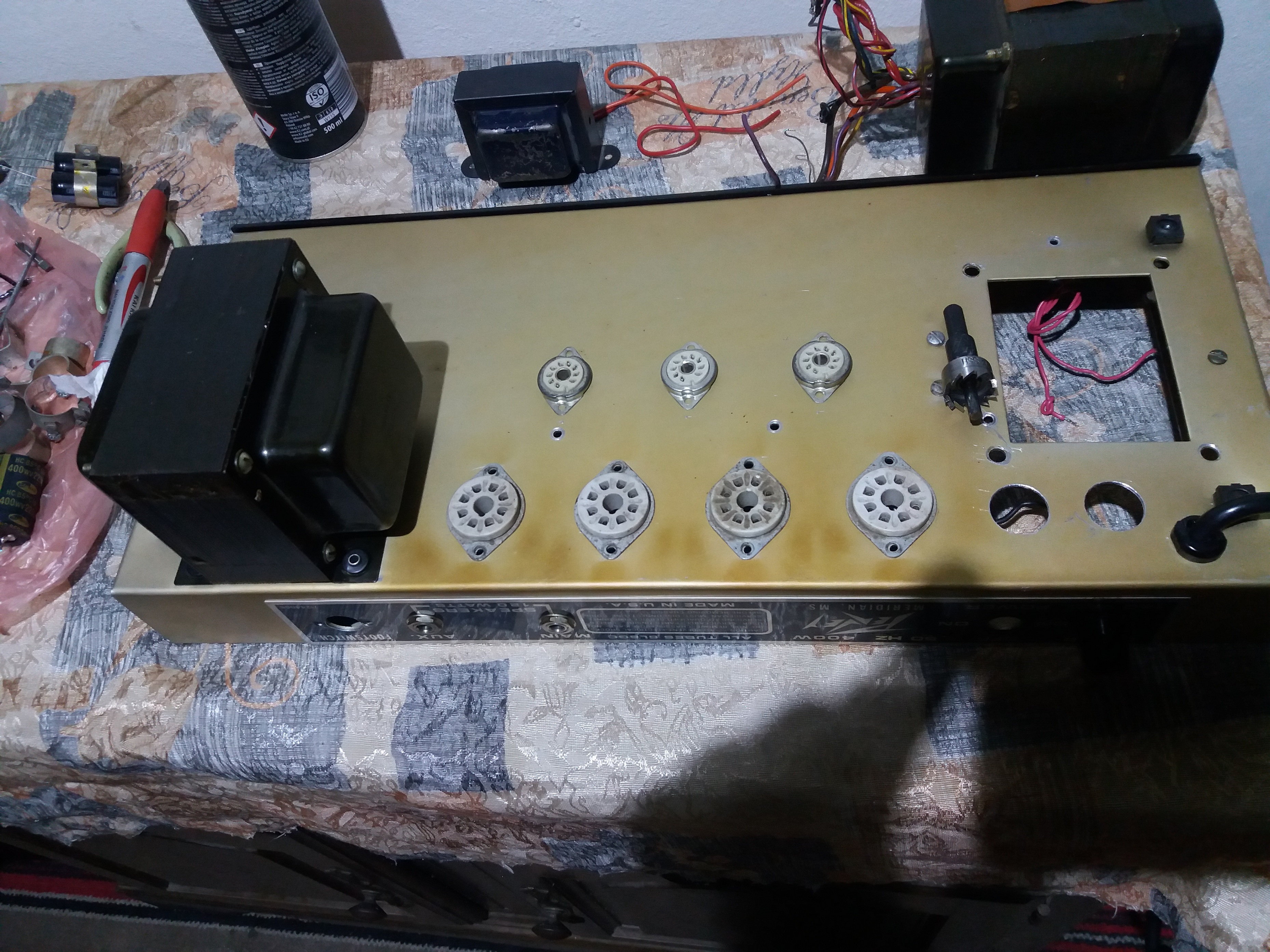

BANAT Napisano Maj 28, 2021 Autor #27 Napisano Maj 28, 2021 Danas je poprilicno toga postavljeno i povezano , sutra sledi postavljanje potenciometara kao i PTP ploce . John Coltrane, NIXIE, 2a3 and 4 ostalih je reagovao/la na ovo 4 3

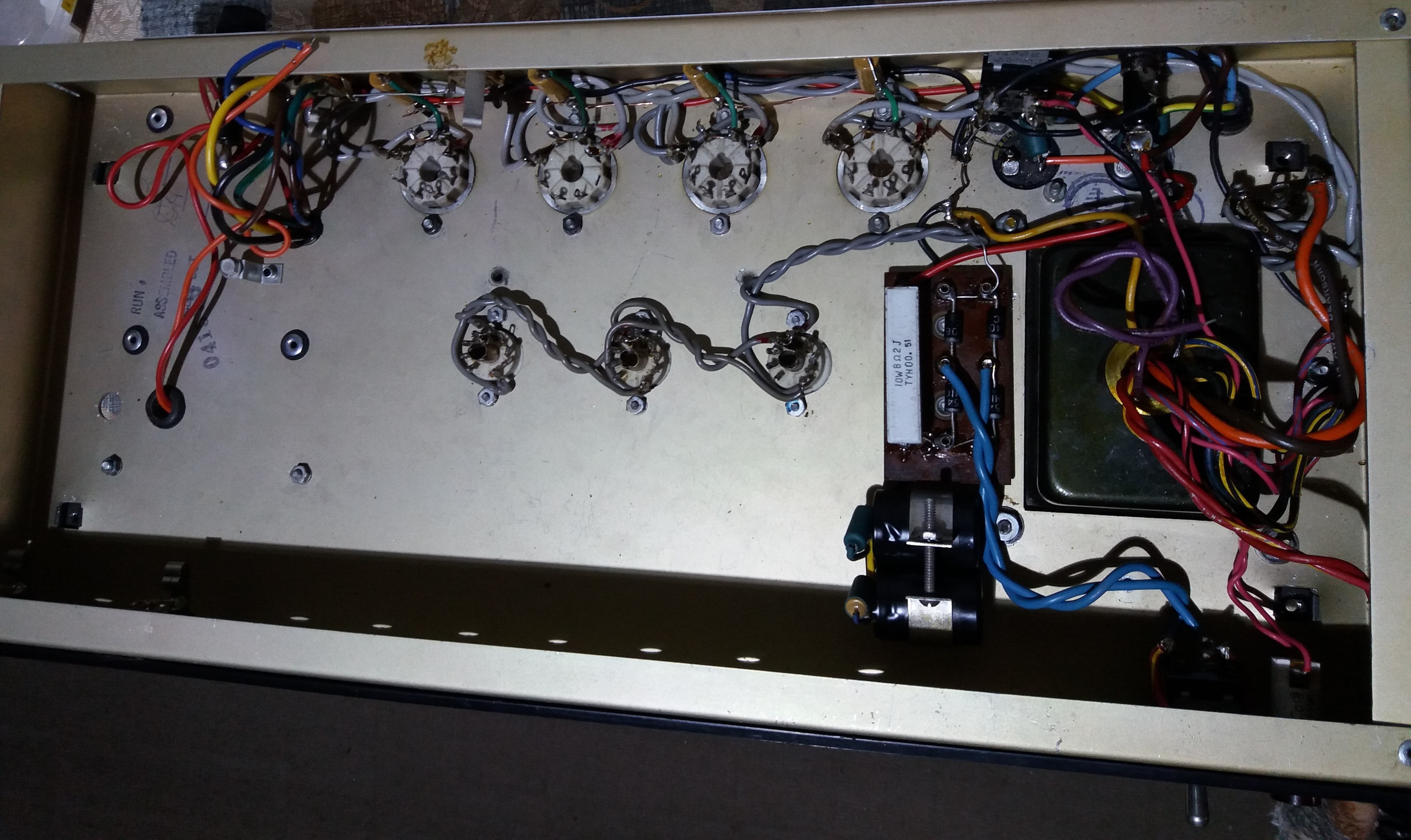

BANAT Napisano Maj 28, 2021 Autor #28 Napisano Maj 28, 2021 Doktor, 2a3, krca44 and 4 ostalih je reagovao/la na ovo 3 3 1

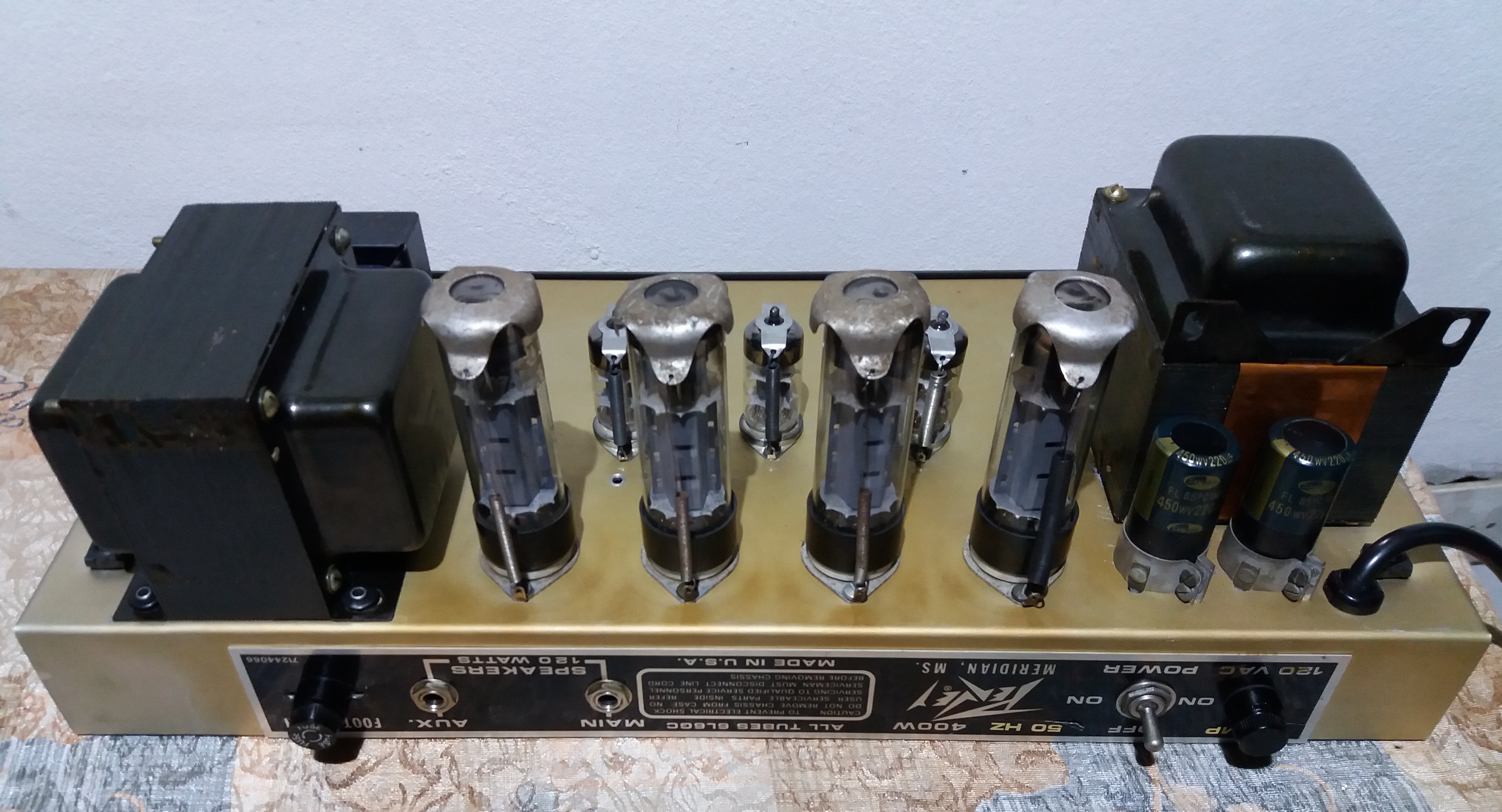

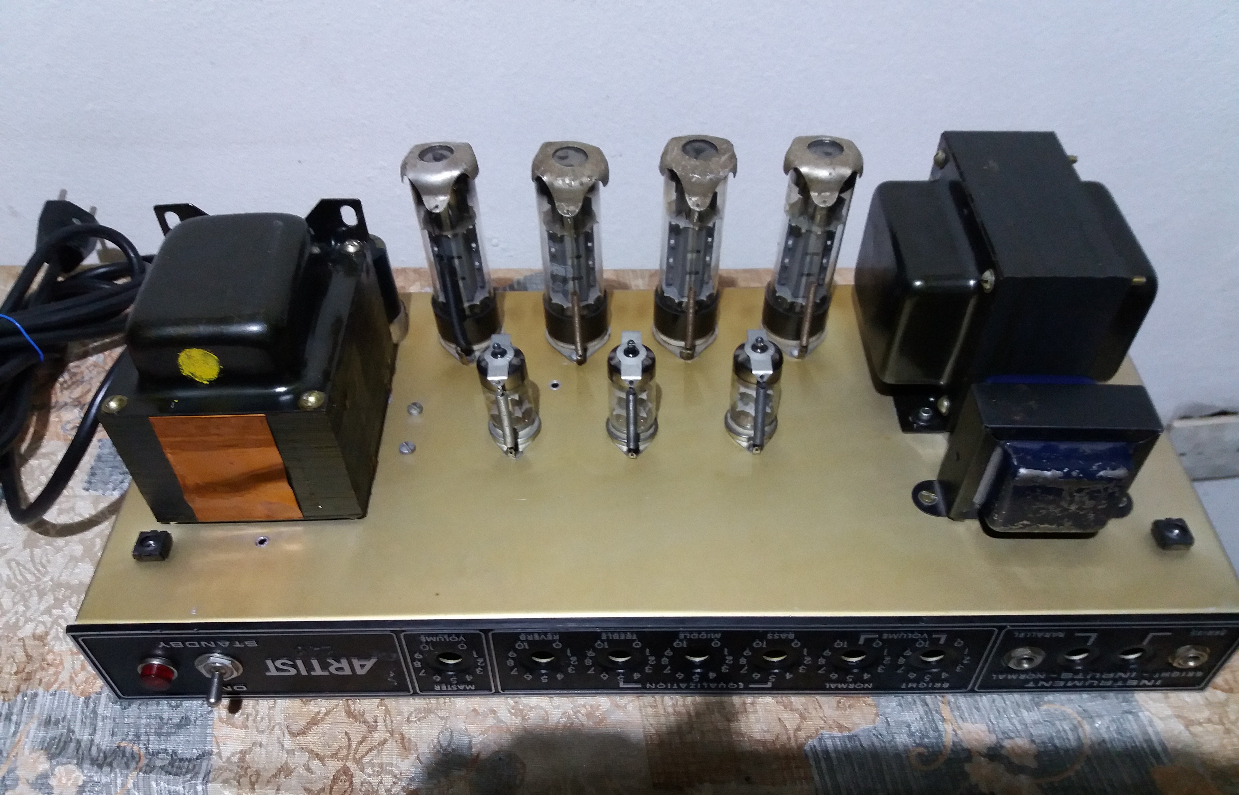

aaa zmaju! Napisano Maj 29, 2021 #30 Napisano Maj 29, 2021 Lampe sa šlemovima zerowaf je reagovao/la na ovo 1
BANAT Napisano Maj 29, 2021 Autor #31 Napisano Maj 29, 2021 6 hours ago, aaa zmaju! said: Lampe sa šlemovima Mora tako da se osiguraju da ne bi ispale iz svojih postolja jer u tom kombo pojacalu te lampe stoje okrenute na dole . zerowaf je reagovao/la na ovo 1
Beli_Ninja Napisano Maj 29, 2021 #32 Napisano Maj 29, 2021 Elektroni tako mogu da ispadnu BANAT je reagovao/la na ovo 1
Zen Mod Napisano Maj 29, 2021 #33 Napisano Maj 29, 2021 ma jok, kaki elektroni ako's lanpa otkaci, istrese se struja tako, holderi su mlogo pametna stvar BANAT and Beli_Ninja je reagovao/la na ovo 1 1
BANAT Napisano Maj 29, 2021 Autor #35 Napisano Maj 29, 2021 23 minutes ago, Doktor said: @BANAT U kakvom je stanju driver u kabinetu ? Taj originalni 12`` Alnico driver je zaista kao nov . vladd and Doktor je reagovao/la na ovo 1 1
Doktor Napisano Maj 29, 2021 #36 Napisano Maj 29, 2021 42 minutes ago, BANAT said: Taj originalni 12`` Alnico driver je zaista kao nov . Yeah ! BANAT je reagovao/la na ovo 1

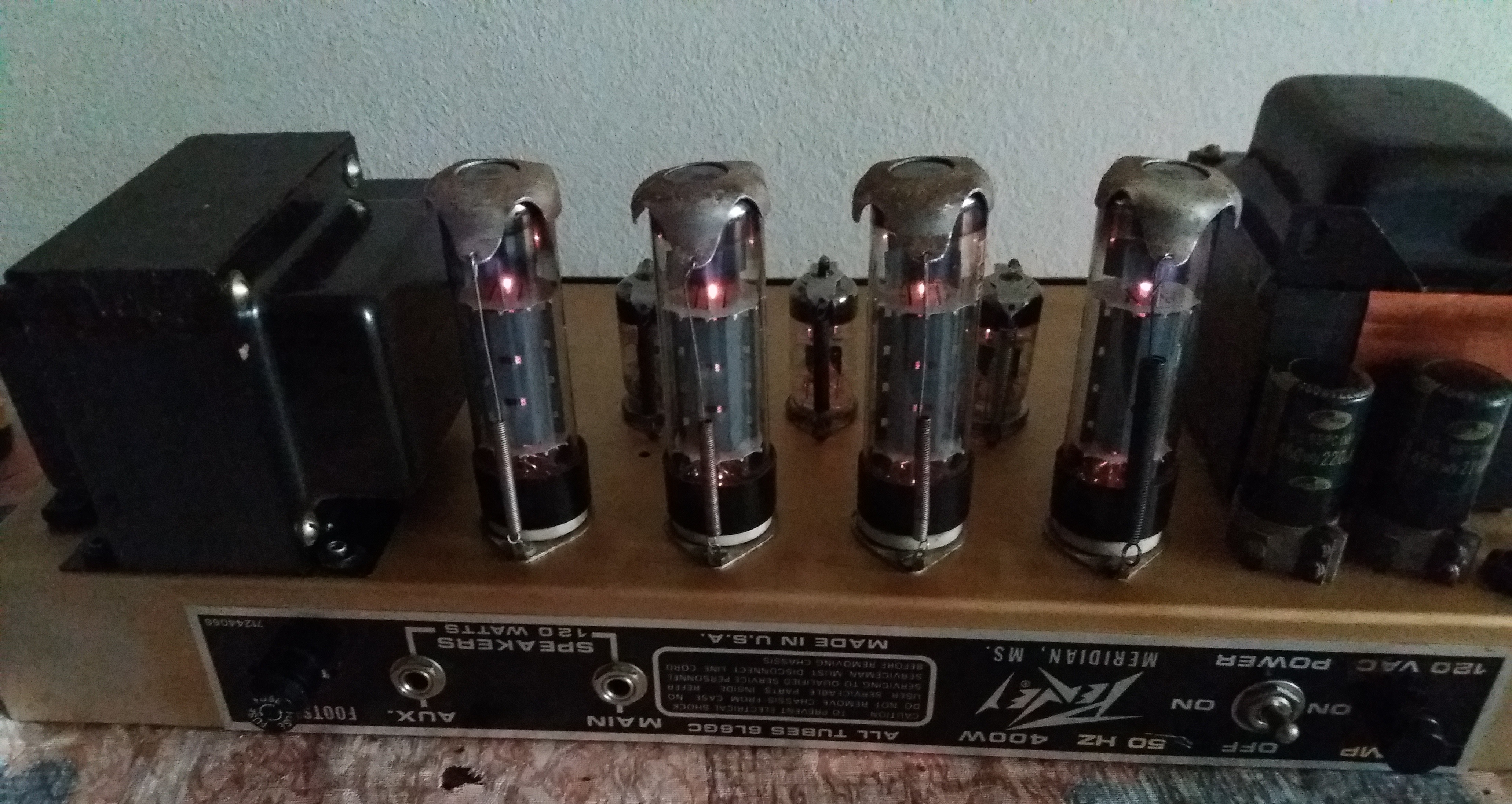

BANAT Napisano Maj 29, 2021 Autor #37 Napisano Maj 29, 2021 Povezano B+ napajanje (530VDC) i grejanje lampi (6,40VAC) . Ikaro, 2a3, zerowaf and 1 član je reagovao/la na ovo 1 2 1

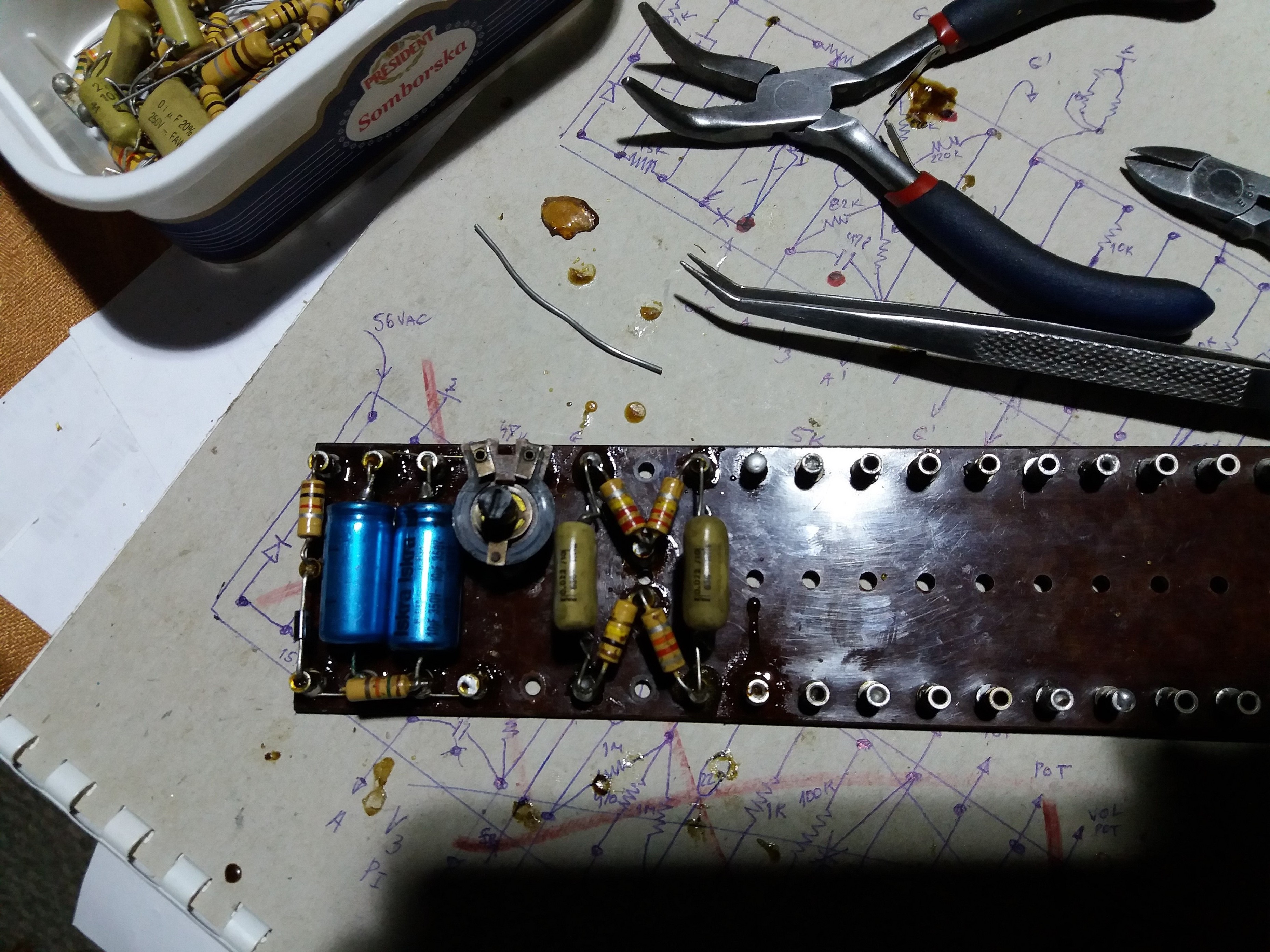

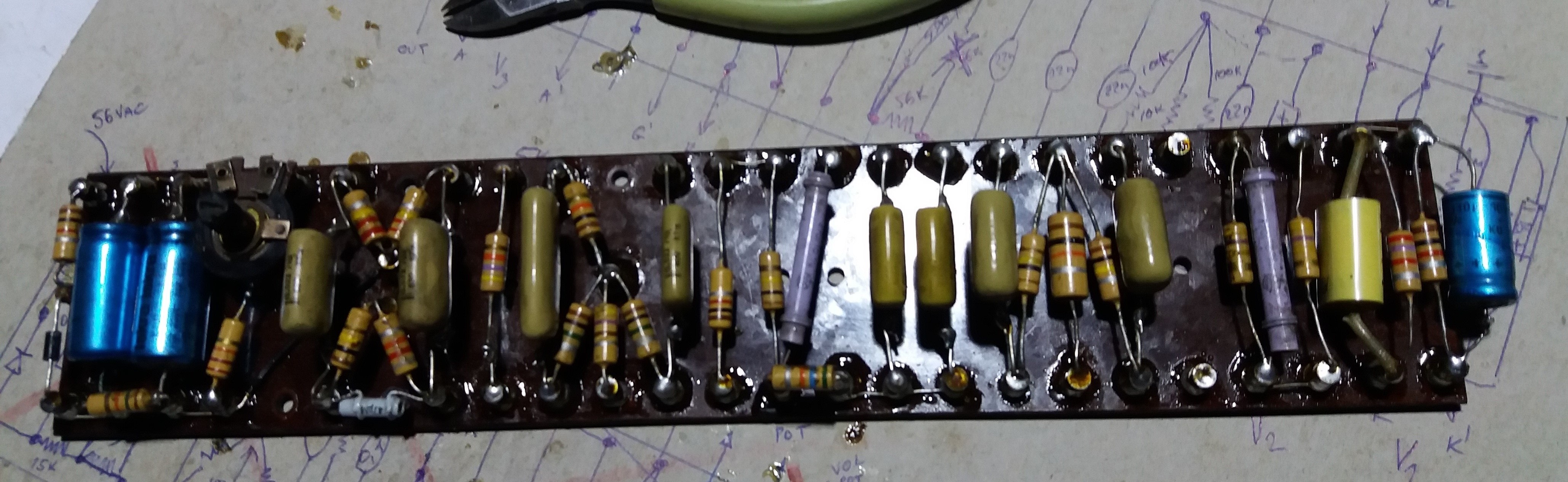

BANAT Napisano Maj 31, 2021 Autor #40 Napisano Maj 31, 2021 Nocas se krenulo sa popunom PTP ploce . Beli_Ninja, zerowaf, 2a3 and 1 član je reagovao/la na ovo 1 2 1
BANAT Napisano Jun 1, 2021 Autor #41 Napisano Jun 1, 2021 Jos par sitnica i PTP ploca je zavrsena i spremna za ugradnju . Beli_Ninja, yakuza, Ikaro and 6 ostalih je reagovao/la na ovo 7 1 1
