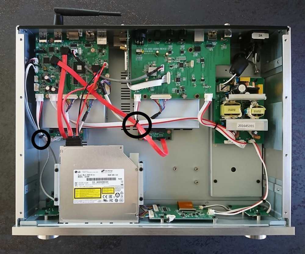

vladd Napisano Mart 22, 2021 #90 Napisano Mart 22, 2021 Ovo je nelepo, kablovi nisu konopci. Ta aljkavost me zulja, a posle se nesto kao pegla mreznim kablovim, pa rastavnim trafoima, filterima... Uzeti bakarnu ili alu foliju, obmotati kablice napajanja, napraviti distancere, zalepiti za donju plocu i uvezati zicke za njih. Razmaknuti ih od ostalih komunikacionih. Cvicer da si dobije poklopac, uzemljen... Lemić and Srecko je reagovao/la na ovo 1 1

Kuja Napisano Mart 22, 2021 #93 Napisano Mart 22, 2021 22 minutes ago, vladd said: Ovo je nelepo, kablovi nisu konopci. Ta aljkavost me zulja, a posle se nesto kao pegla mreznim kablovim, pa rastavnim trafoima, filterima... Uzeti bakarnu ili alu foliju, obmotati kablice napajanja, napraviti distancere, zalepiti za donju plocu i uvezati zicke za njih. Razmaknuti ih od ostalih komunikacionih. Cvicer da si dobije poklopac, uzemljen... Eto, a taj uređaj košta cca 'iljadu i po evra, a NUC cakum-pakum bombonica polovan 170. I svira približno (možda čak jednako?) dobro. i nema kablova/konopaca!

vladd Napisano Mart 22, 2021 #96 Napisano Mart 22, 2021 26 minutes ago, Kuja said: Eto, a taj uređaj košta cca 'iljadu i po evra, a NUC cakum-pakum bombonica polovan 170. Ne slaze se audiofilski glamur sa digitalijom, digitaliji pada cena dramaticno na godisnjem nivou, gazi je vreme i tehnologija, zastareva, izumire, a glamur treba da traje i treba ga odrzavati na nivou. Nemere jeftini glamur Te pare ne idu u razmeru po osnovi kvaliteta izrade niti kvalitet izrade treba da udje u kostanje ....druge su to majstorije. I onda idu desavanja, desava se se ovo ili ono a skupo je i trebalo bi cudo ovo cudo ono ...trebalo bi sta...treba samo da bude glamur....

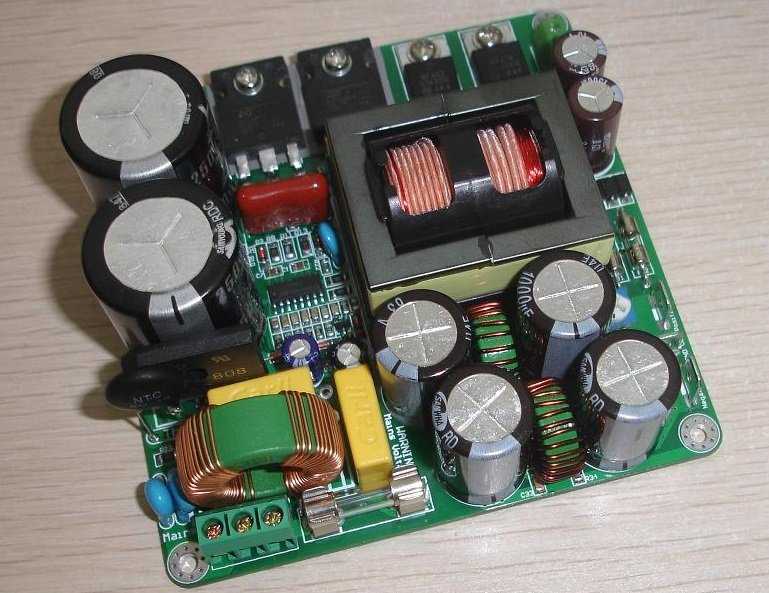

Leonardo Napisano Mart 22, 2021 #103 Napisano Mart 22, 2021 Da li bi ovakvo svičersko bilo dovoljno dobro za NUC? Connex Electronic SMPS300RE je namenski razvijen za audio primenu, nudi 300W snage, malošumno, prihvatljiva cena. Može se dogovoriti izlazni napon 19V, i ima dodatno napajanje +/-12 ili 15V za neke druge potrošače. https://connexelectronic.com/product/smps300re/ Lemić, Srecko, Mikorist and 1 član je reagovao/la na ovo 2 2

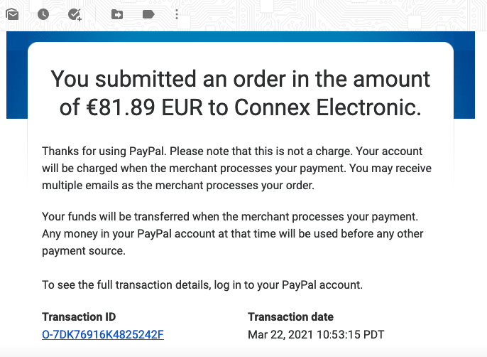

Mikorist Napisano Mart 22, 2021 #104 Napisano Mart 22, 2021 pre 5 minuta, Leonardo reče Da li bi ovakvo svičersko bilo dovoljno dobro za NUC? Connex Electronic SMPS300RE je namenski razvijen za audio primenu, nudi 300W snage, malošumno, prihvatljiva cena. Može se dogovoriti izlazni napon 19V, i ima dodatno napajanje +/-12 ili 15V za neke druge potrošače. https://connexelectronic.com/product/smps300re/ Ne znam da li je njima dobro ali ja ovo uzimam hvala Leo Leonardo je reagovao/la na ovo 1
Leonardo Napisano Mart 22, 2021 #105 Napisano Mart 22, 2021 Ozbiljno sam mislio. Molim za fer komentar od poznavaoca i upućenih u problematiku. Možda nekom sasvim lepo završi posao. Srecko, Kuja and Mikorist je reagovao/la na ovo 2 1
Srecko Napisano Mart 22, 2021 #106 Napisano Mart 22, 2021 Ozbiljno sam mislio. Molim za fer komentar od poznavaoca i upućenih u problematiku. Možda nekom sasvim lepo završi posao.Potpuno saglasan!

Kuja Napisano Mart 22, 2021 #108 Napisano Mart 22, 2021 14 minutes ago, Leonardo said: Da li bi ovakvo svičersko bilo dovoljno dobro za NUC? Connex Electronic SMPS300RE je namenski razvijen za audio primenu, nudi 300W snage, malošumno, prihvatljiva cena. Može se dogovoriti izlazni napon 19V, i ima dodatno napajanje +/-12 ili 15V za neke druge potrošače. https://connexelectronic.com/product/smps300re/ Ovo izgleda odlično, hvala! Ima tih audiofilskih SMPS napajanja tip Ifi koje sam već pomenuo, koja su navodno bolja od linearnih: https://ifi-audio.com/products/ipowerx/ Evo i nacrtali su da su bolji : Jedini problem je što nemaju napajanje odgovarajuće snage za ovo što nama treba. Zato ovo Leonardovo deluje obećavajuće!
