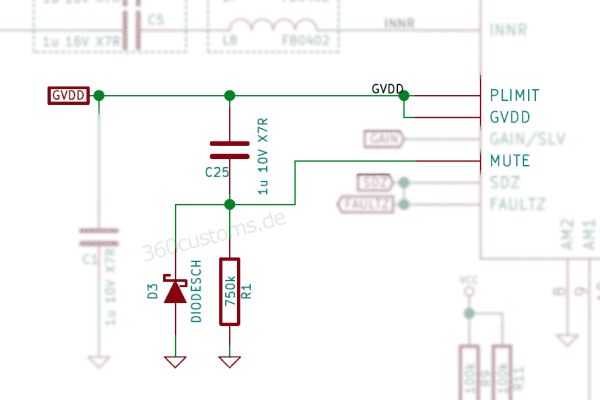

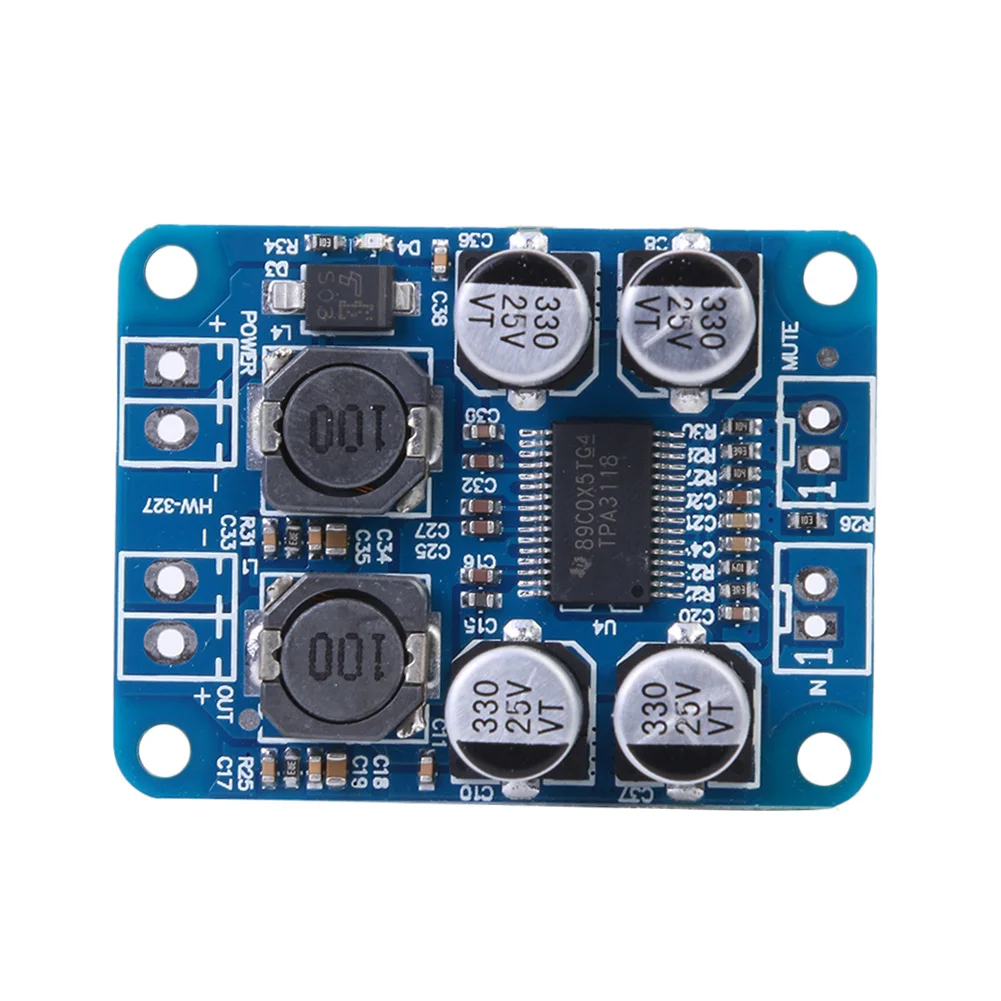

trinity Napisano April 10, 2021 Autor #52 Napisano April 10, 2021 On 3/15/2021 at 8:19 AM, ManicP said: https://www.aliexpress.com/item/4001153990201.html Datasheet obavezan. Smanji se pojačanje i podupla ulazni kond od 1u (u datasheet piše zašto), doda antipop kolo jer iducka na živac puckanje pri uključenju i isključenju i cepaj. Nije "visoki kraj" al pristojna svirka. Još stane u kutiju sa sve napajanjima. Pločica je mono, pa mora se pruži za dve Očekujem da će mi stići svaki dan ovo sa slike. Kako da poduplam ulazni kond??? Da li da dodam jedan 1uF na ulaz ili moram da ove smd kondenzator da odlemim, s tim što ne znam koji, nemam data sheet? Ne bih da nagađam da li je to C20 ili C4 Gde da nađem datasheet, kod prodavca nisam našao. Hvala
ManicP Napisano April 11, 2021 #55 Napisano April 11, 2021 12 hours ago, trinity said: Kako da poduplam ulazni kond??? Da li da dodam jedan 1uF na ulaz ili moram da ove smd kondenzator da odlemim, s tim što ne znam koji, nemam data sheet? Ne bih da nagađam da li je to C20 ili C4 Gde da nađem datasheet, kod prodavca nisam našao. Hvala Za taj konkretan amp nisam našao datasheet ali ima za čip, nema tu mnogo šta da se menja u odnosu na datasheet. I treba dobra lupa ili fotografija pločice pa zumirati. Ulazni kond je onaj koji dolazi na pin br. 4 sa ulaza. C41. Samo se na njega nalemi još jedan isti takav piggyback i to je to. Na strani 14 datasheeta piše zašto ga treba poduplati i kako se podešava pojačanje samog ampa. Savet je smanjiti pojačanje na 20dB (ili 26dB ako treba više). Dosta je za bilo koji moderan izvor signala. Za pojačanje 20dB treba samo ispoštovati uputstvo sa vrha strane 14 i staviti (oznake iz datasheeta) R1 5k6 a R2 skinuti. Ako dobro vidim sa slika R1 je R28 na pcb a R2 je R27 na pcb. Proverite ovo na konkretnoj pločici. Antipop kolo sam stavio ovo kao na slici ako se dobro sećam. Na ukjučenju savršeno, na isključenju nije ali je dovoljno dobro. Igrali su se neki još sa " bootstrap snubber" al sam je to preskočio. trinity and Pchelac je reagovao/la na ovo 2
trinity Napisano April 12, 2021 Autor #56 Napisano April 12, 2021 Evo detaljnog pojašnjenja sa svim promenama i vrednostima upotrebljenih delova. TPA3118 noise and pop - diyAudio
