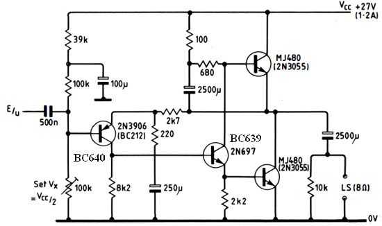

ja sam kod mene turio 4700.
Najmanje toliko za 8oma, plus bajpas neki makar Wima MKS par uF. Samo sumnjam da će da radi dugo sa fake Motorola izlaznim. A i pošto su ladnjaci za to?
dobro pitanje.
napajanje je 24-27V, mirna struja je 1-1.2A.
moz se desi da 2N-ovi ako su lazni krepaju.
meni se to desilo u DOZ pojacalu, krepala 3 od 4.
a trandze kupio kao original amerikanske u MP.
elem,
JLH je dobro pojacalo, ali trazi ozbiljan pristup.

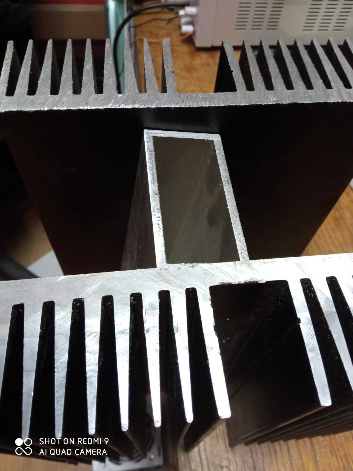

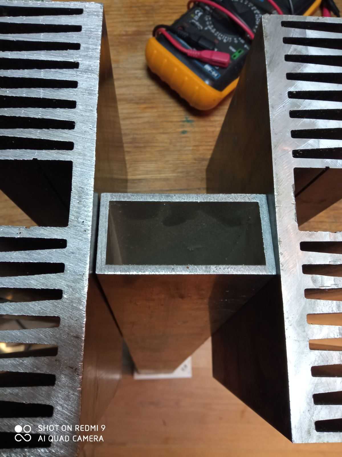

Neću ja da kupujem ladnjake za A klasu. :doh:

Ti cipampovi su 70-ak W po kanalu, pa to trazi...min 200VA, a dobro bi bilo i duplo, trafuljke...i sve sto pripada...pa i ne bas tako mali hladnjak...
Moze to da se zguzva uz nesto kompromisa u 250x200 i recimo 80mm visine...ali mi je to..ipak sirokopojasne zvuje, pa fine, ne pada im otpor nisko, trebalo bi njima ugadjati...

Bez ljutnje, ali taj JLH je kompletan fake, vidi se iz helikoptera. I trebaju mu dobri ladnjaci. I mali je izlazni kondenzator 2200uF.
Jok i nije a tek izlazni tranzistori.
