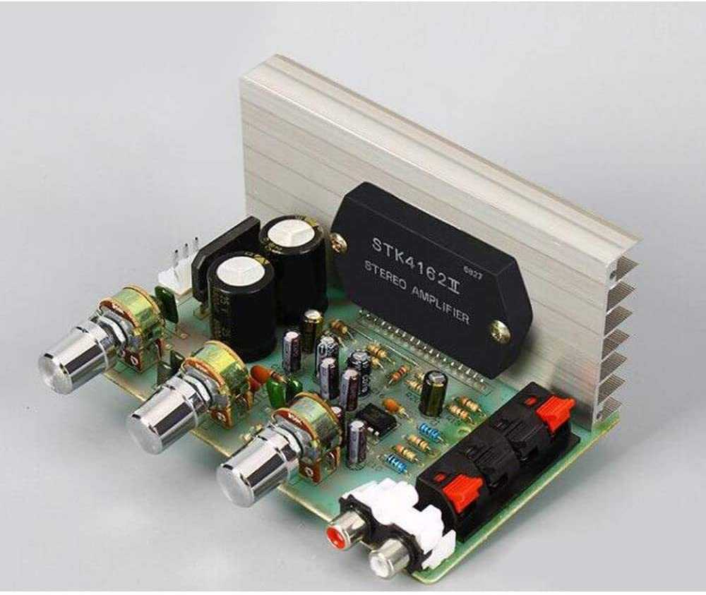

Mikorist Napisano Januar 14 Share #69 Napisano Januar 14 pre 42 minuta, Pchelac reče nekima se i dalje najvise svidja Meni se STK4162II i dalje najviše sviđa kako svira od čipova. Ubija. Sinke je reagovao/la na ovo 1 Link to comment Podeli na ovim sajtovima More sharing options...

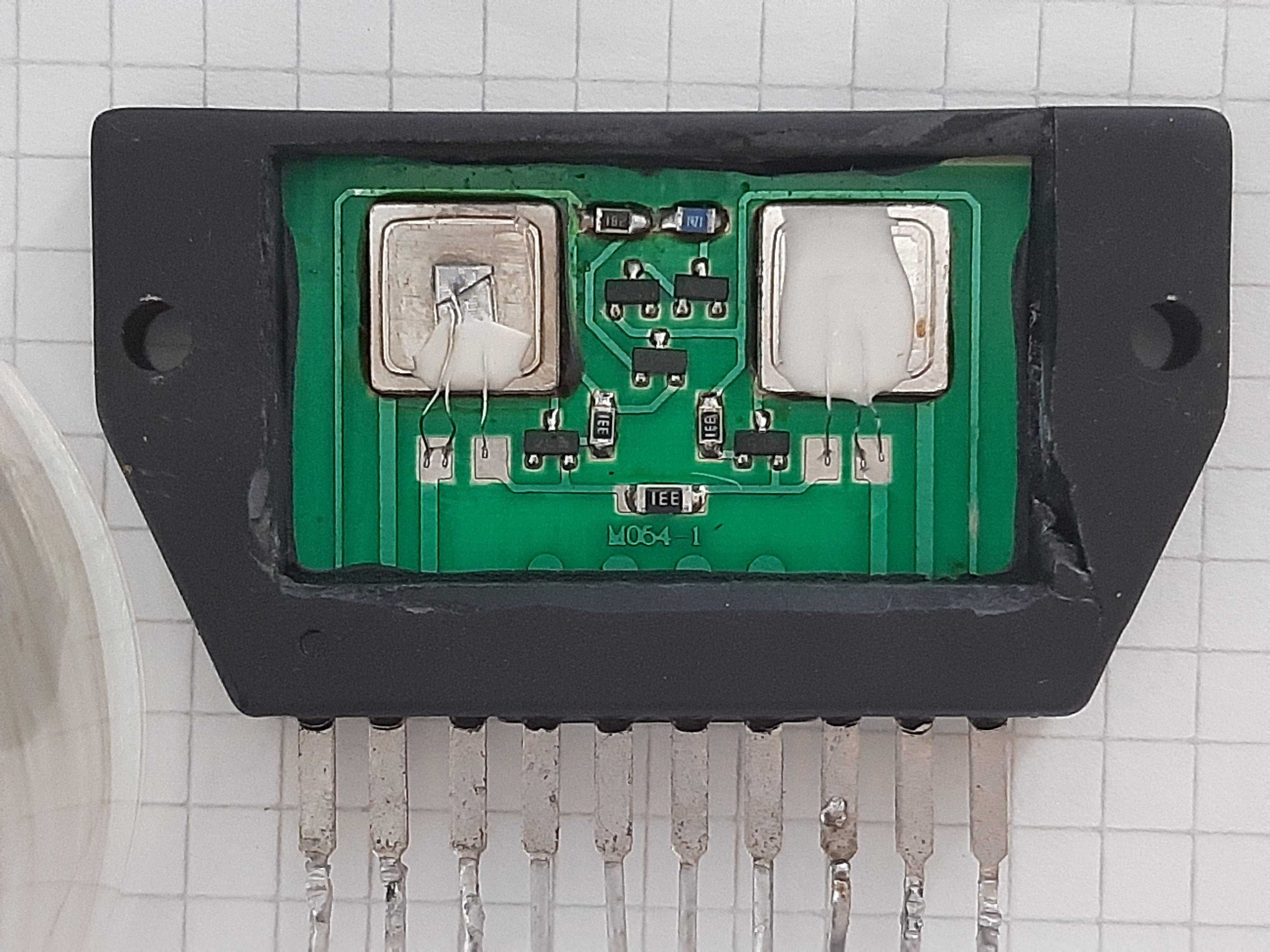

Mikorist Napisano Januar 15 Share #72 Napisano Januar 15 Pre sat vremena, Beli_Ninja reče Verovatno ima Sparcos unutra Pa recimo STK 0050 je skup diskretnih tranzistora na keramici u Darlington kao i Sparkos. Isti hibrid. Ništa novo nije izmišljeno samo je forma drugačija. Link to comment Podeli na ovim sajtovima More sharing options...
Mikorist Napisano Januar 15 Share #73 Napisano Januar 15 pre 35 minuta, Vix reče Evo sad mi svira TDA7297. Ako ima dobro napajanje, mogu cak i kvarkovi da se cuju... Daću @NIXIE ovu skalameriju da nosi kući....Pa nek prepriča posle kako svira i šta se čuje. Ako uspe da sklopi rečenice. Ne bi bilo loše i da izmeri. Ima sa čim. NIXIE je reagovao/la na ovo 1 Link to comment Podeli na ovim sajtovima More sharing options...
vladd Napisano Januar 15 Share #74 Napisano Januar 15 Sparkos je ipak rađen tranzistorima izrađenim novim tehnologijama, preciznije i čistije fele. Hibridi su nastali kao kompromis želje velike integracije i mogućnosti koje kažu ne. Poželjno je da postoji zaštita prema zvujama. Uglavnom su posledica cost cuttinga 80-ih, svi su ih gurali od Tehniksa do Maranca...što bi Zen rekao svega ima sem muzike. Mikorist je reagovao/la na ovo 1 Link to comment Podeli na ovim sajtovima More sharing options...
Mikorist Napisano Januar 15 Share #75 Napisano Januar 15 pre 21 minuta, vladd reče Sparkos je ipak rađen tranzistorima izrađenim novim tehnologijama, preciznije i čistije fele. Ako sam dobro reazumeo koristi neke vojne BJTs jako male dispacije- 17 komada ukupno - overkil. Male brze diode i NPO kondezatore. Ni TDA ne svira ovako. Sem ako nemaš jedno 20 komada paralelno vezanih da bi dobilo potrebnu rezoluciju.. Link to comment Podeli na ovim sajtovima More sharing options...
