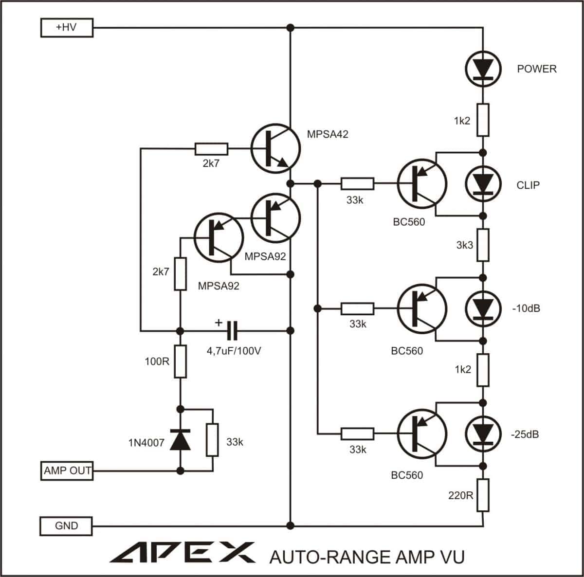

Sve objavljeno od HomeMadeAudioProject

  3. ne dirajte mi (pravog) dj.krmka,on je pravi veseljak - ako ga stvarno poslusate!nego na stranu sad on-treba nam u ovoj zemlji napokon vise one zapadne dosade,ustaljenosti,izvjesnosti i svega slicnog uzrokovanog potpunom transparentnoscu po pitanju cega zamislis,izostankom korupcije,monopola... PayPall je samo jedan od nacina ka tom putu. Bio bi to sretan dogadjaj za masu nas malih,i nesretan za mali broj masnih. Smatram da je medju svim smecem koje je odande vec doslo, to jedna od onih stvari sa zapada koje nam trebaju.

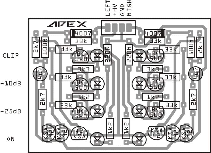

  4. Po kojoj šemi? Ja imam jednu iz elektora i jednu APEX-ovu,po kojoj ti radiš?To će biti jedna uredna kutija bez mnogo petljanja sa žicama i brda pločica,to je velika prednost integralaca.

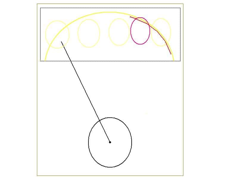

  11. Ha ha - NE VJERUJEM DOK NE ČUJEM! šalim se naravno,a da će žuta led da se poklopi sa lampom-iiiha!

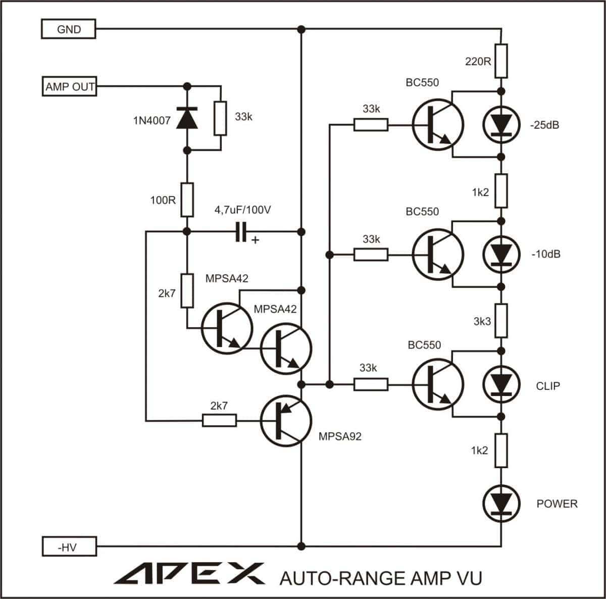

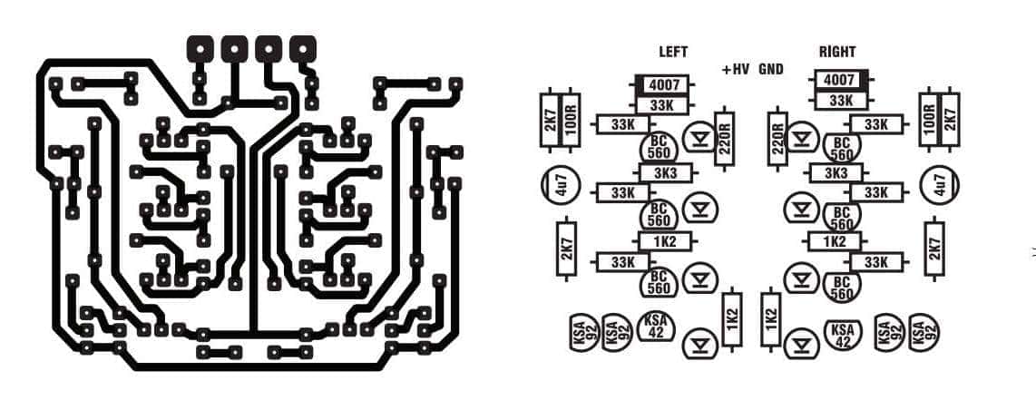

  12. Onda je to pun pogodak-najbitnije je da se dopada onome ko će najviše i da ga gleda! Što se tiče ovoga kako si to zamislio-odlično je i eto i meni si promjenio razmišljanje na temu osvjetljenja,jako mi se dopalo ovo sa po dve diode. To je i ta žuta svijetlost što opušta pri samom pogledu na nju,barem mene podsjeća na laganu vatru u noći pa mi valjda zato i prija.
  13. A nešto ovako: tri bistro-žute pa crvena pa opet bistro-žuta u nizu,sve zabodene u parče debljeg pleksiglasa i matiranog što finijom šmirglom da valjano disipira osvjetljenje s tim da crvena pali kad kazaljka uđe u crveno ili malo ranije,a sve to iza linije na samom instrumentu? Samo razmišljam,trebaće i meni...

  15. Nemoj previše ni da ušareniš,mislim barem ja tako gledam na ovo a ti uradi kako tebi odgovara. Na tvom mjestu ja bi uradio onu prvu verziju i to tako da klip-led zasvijetli kad cager na vu-metru dođe u 0dB i krene na više i to baš iza tog dijela skale. Sebi sam na ovom macolinom ugradio led iza potenciometra za pojačavanje lijevi kanal lijevo desno kanal desno pa kad je stereo izražen baš onako zanimljivo izgleda to svjetlucanje.Na jednom sledećem Borinom pojačalu ugradiću jedno masivnije dugme za pojačavanje,iza njega isto ovu klip-indikaciju sa jednom led i negdje na prednjoj strani vu-metar sa dva kanala u jednom prozorčetu sa onom "cigaret-žar" žutom le-diodom iza,plus naravno prekidač-i to će mi biti najšarenija prednja strana svih pojačala. Ako nekad budem radio šarenije to će biti sa nekim ovećim displejem ili led-spektrumom za barem deset frekvencija-znači iz krajnosti u krajnost.
