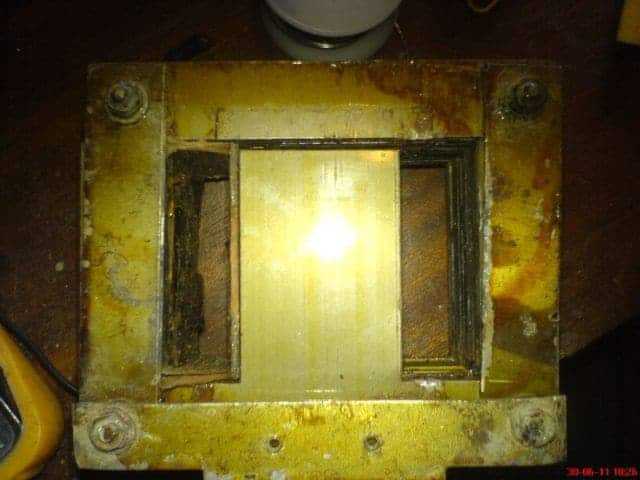

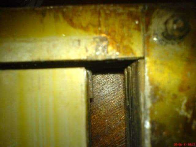

  2. Naisao sam na nekom otpadu na nesto sto je izgledalo isto kao transformator,a u stvari je bila prigusnica(ili nesto slicno) za lampe javne rasvjete i snage 250W. Trazio sam da mi ostave gvozdje a bakar sebi da ostave,medjutim kad su to uradili vidio sam da je srednji stupcic E-lima 3mm kraci od dva krajnja. Inace,sad je slozen tako da su sa jedne strane svi E a sa druge svu I-profili. Ako bi to premotavao presložio bi unakrsno limove E/I/E/IE/I. Pitanje-kako bi to radilo kad bi to premotao i napravio transformator? Vrijedi li to premotavati ili da vratim ovo gvožđe na isti otpad i sačekam da naiđe nešto drugo?Unapred zahvalan na odgovorima...
