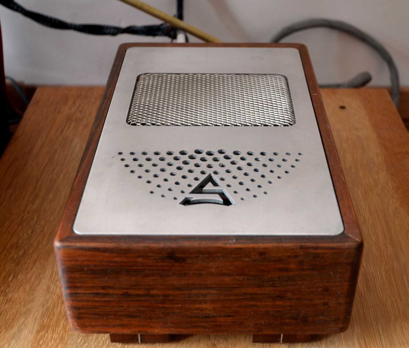

  19. Mali mapredak. Stigle su mi “prednjine” za kutije Iskra pojacala. Mozda u ovoj godini i zavrsim nesto!
