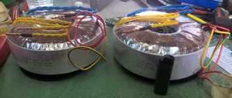

    900VA na 1K2VA jezgru , 0.95T , ako je verovati winderu sutra test na 350VA opterecenje
