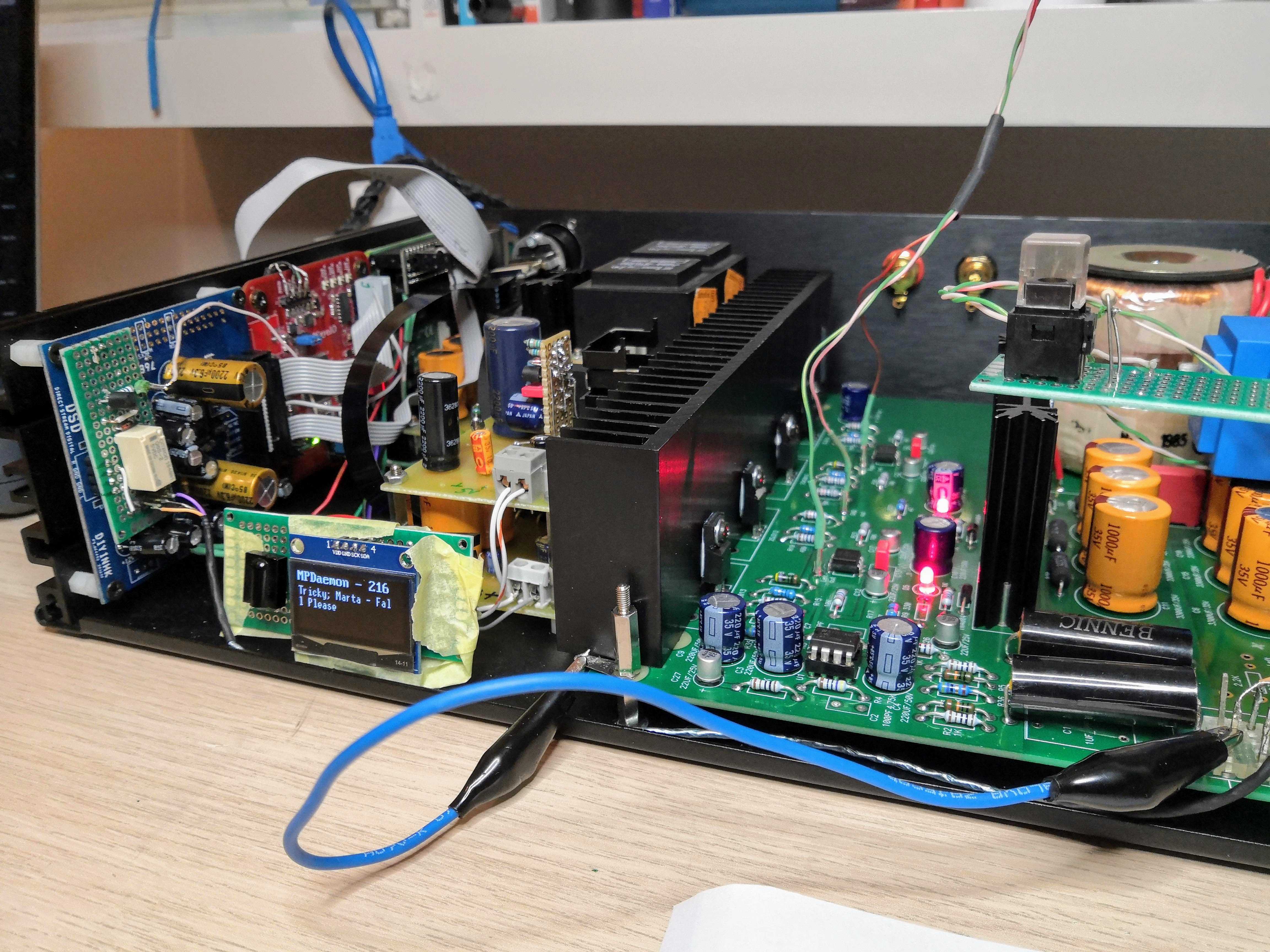

silentbob Napisano Decembar 20, 2020 Autor #26 Napisano Decembar 20, 2020 11 hours ago, Zen Mod said: kolika ti je Iq kad si tureo tolki hladnjak? 60mA, namerno sam stavio veci ladnjak jer sam hteo da se igram sa vecom strujom, napajanjem i eventualno jos jednim parom tranzistora. Ali posle ovog testa, mislim da nece trebati nista da se dira. Snage ima sasvim dovoljno za ono sto meni treba. Sad kad razmislim ne znam zasto sam ikad imao/pravio pojacalo koje ima vise od 5w.

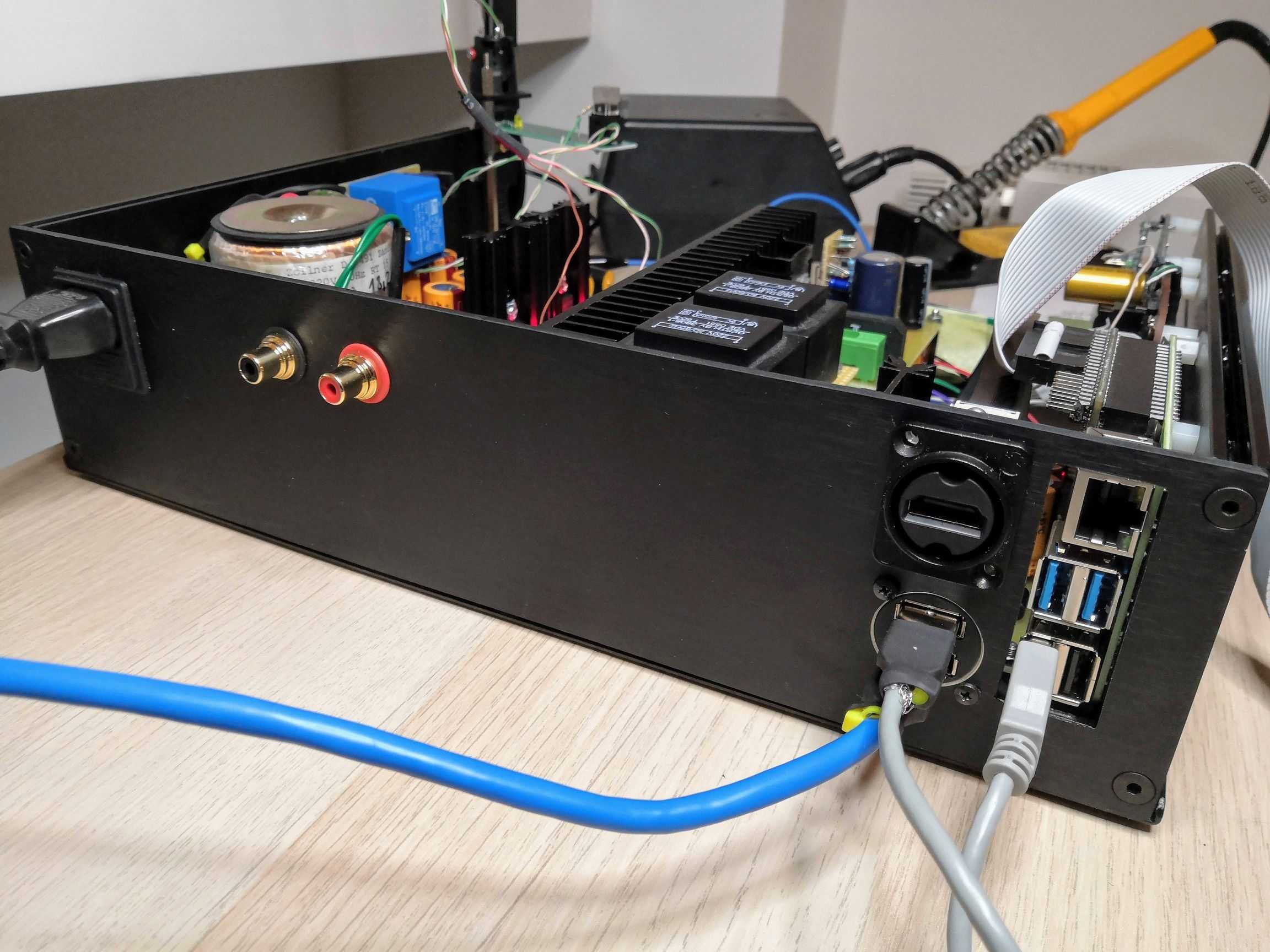

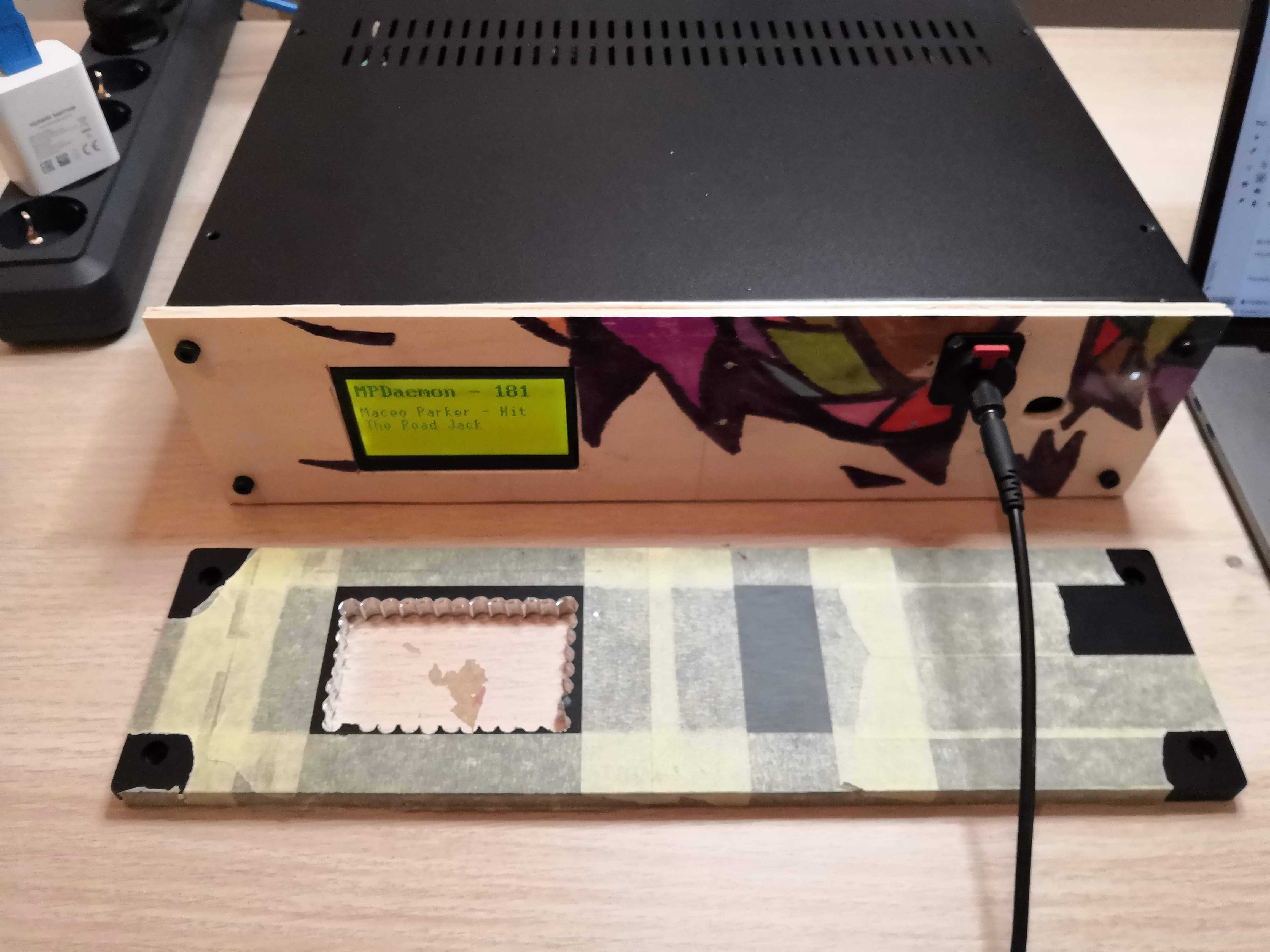

silentbob Napisano Decembar 25, 2020 Autor #27 Napisano Decembar 25, 2020 Ostalo mi jos busenje prednje ploce. Mada nemam pojma kako cu se izboriti sa 10mm. Razmisljam da stavim touchscreen raspberry displej. Inace RPI4 radi lepo sto se zvuka tice. Nisam primetio razliku izmedju njega i laptopa. Leonardo, dejanco32, vinko and 5 ostalih je reagovao/la na ovo 2 4 1 1

silentbob Napisano Decembar 25, 2020 Autor #34 Napisano Decembar 25, 2020 3 hours ago, Leonardo said: Meni se ovakva "Lego" koncepcija veoma sviđa. Ove galaxy kutije su stvarno prakticne, posebno kanali u stranicama, dosta stedi prostor. 2 hours ago, Nesic said: Koji trenutno player koristiš? Upravljacki software trenutno moze da komunicira sa MPD i Spotifyd (play, pause, next, prev), i da prebacuje sa jednog na drugi, vremenom cu dodati jos player-a. Volume kontrolisem na DAC-u, alsamixer level je na max.
silentbob Napisano Decembar 25, 2020 Autor #35 Napisano Decembar 25, 2020 3 hours ago, _MM_ said: Super ovo izgleda! Inace RPI je odlican za reprodukciju uz dobar OS. OS je default Raspberry Pi OS tj linux raspbian. Postoje mnogi koji sebe nazivaju OS-om, a su u stvari su program za linux npr Volumio, Daphile, Moode, Rune ... Pisali smo o tome u temi o RPI playerima ...

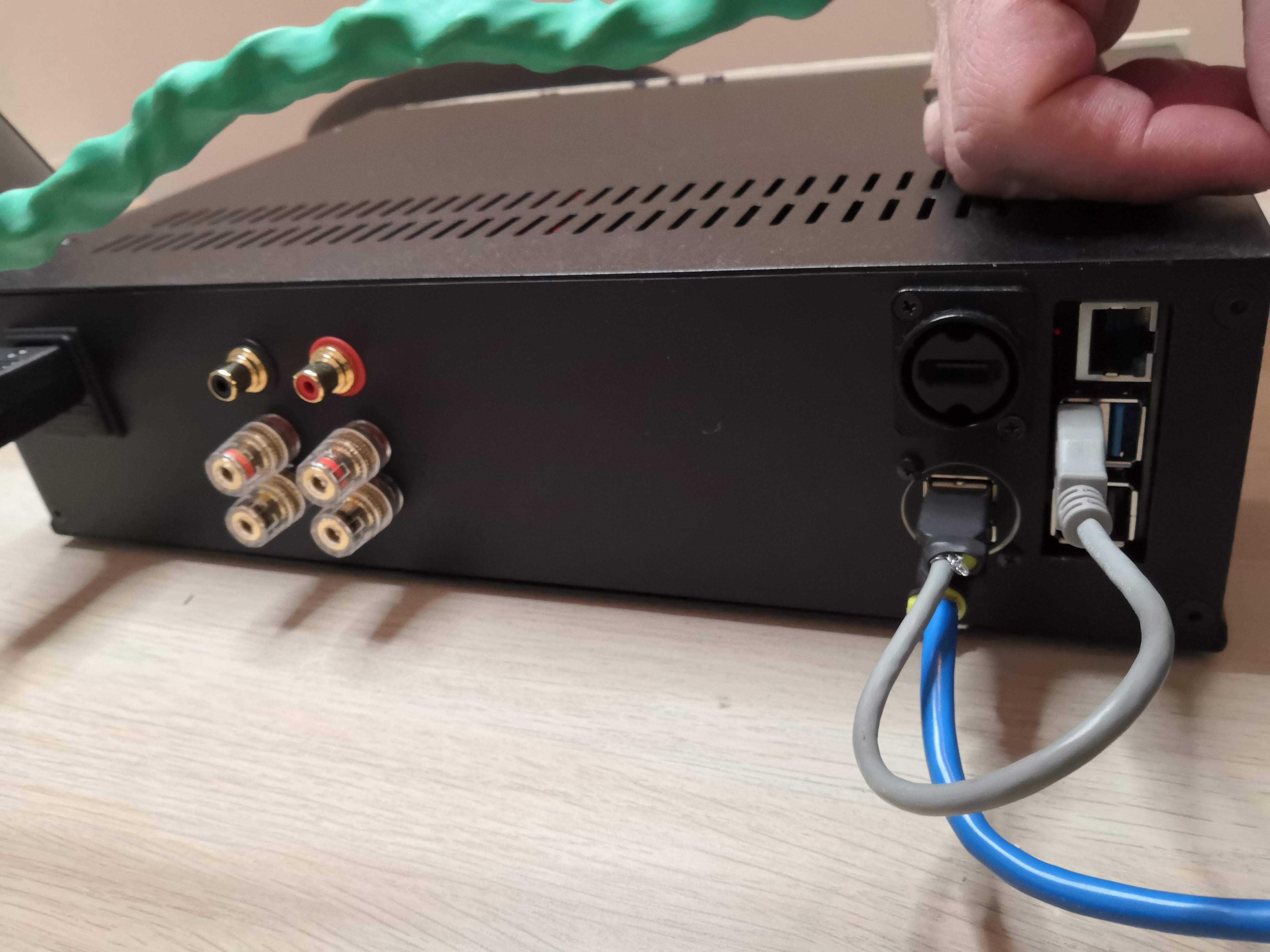

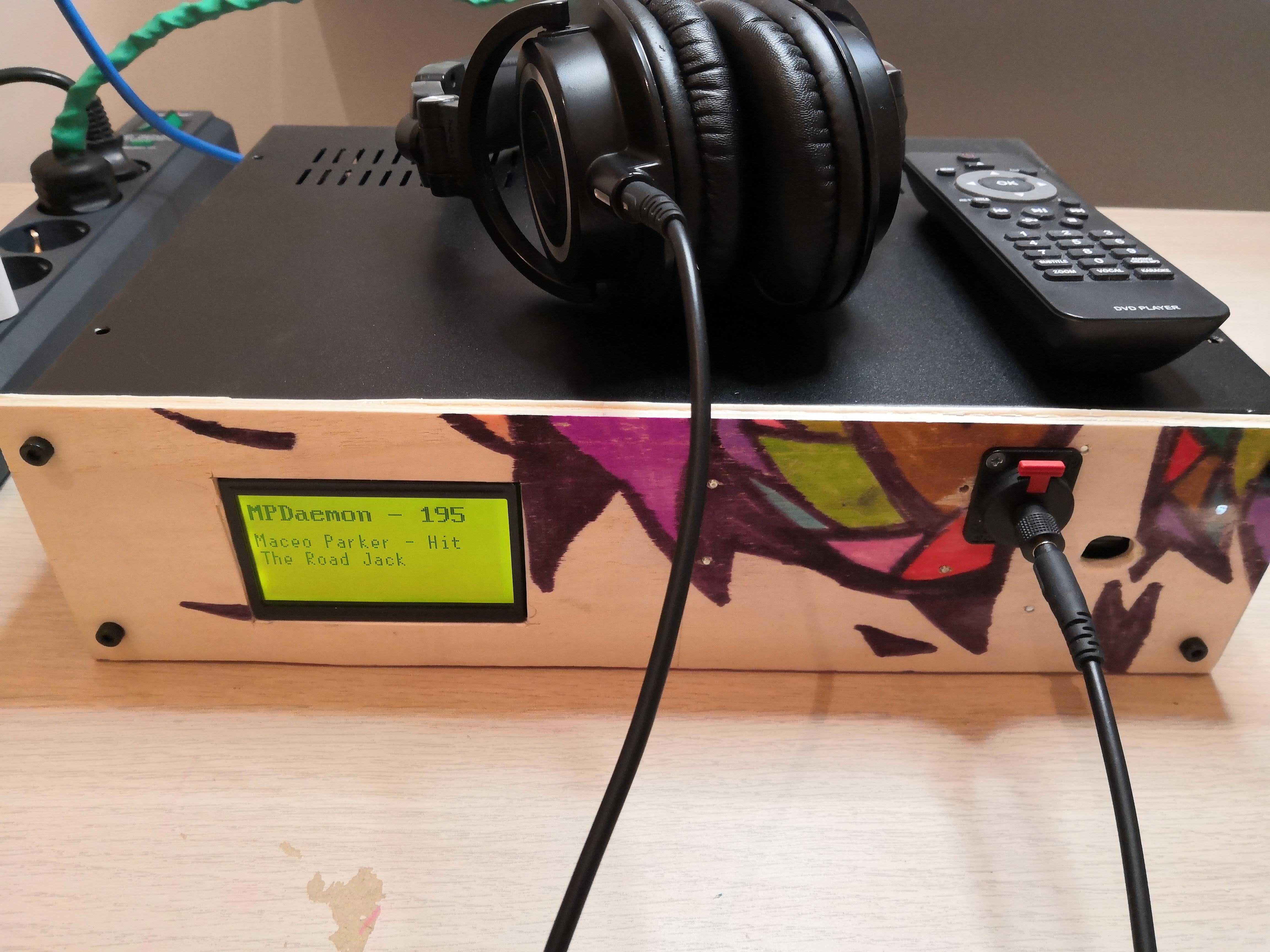

silentbob Napisano Februar 6, 2021 Autor #39 Napisano Februar 6, 2021 Gotovo (sa privremenom prednjom plocom). sp300b, Woland, prophet and 1 član je reagovao/la na ovo 2 1 1
