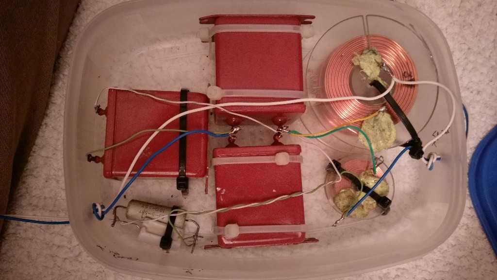

NIXIE Napisano Decembar 27, 2021 Autor #1673 Napisano Decembar 27, 2021 pre 17 časa, Mikorist reče a šta da ubacim imesto njih ? imam ove viška recimo dva Zašto piše 18 uH? vladd je reagovao/la na ovo 1
NIXIE Napisano Decembar 27, 2021 Autor #1675 Napisano Decembar 27, 2021 pre 25 minuta, Vix reče E ja volem ovake kondenzatore... Gde nađe plavo-belu žicu u inozemstvu?
Vix Napisano Decembar 27, 2021 #1676 Napisano Decembar 27, 2021 52 minutes ago, NIXIE said: Gde nađe plavo-belu žicu u inozemstvu? To je bilo dok nisam bio u inozemstvu... NIXIE je reagovao/la na ovo 1
zerowaf Napisano Decembar 27, 2021 #1677 Napisano Decembar 27, 2021 Je li to taj tzv. Telefonac? Ako jest, vidio sam ga na svom tavanu kao telefonski vod. Nisam nikada koristio za ništa vezano uz hifu, ali su mi pričali da je kao dobra stvar za ne-znam-što osim same telefonije.
NIXIE Napisano Decembar 27, 2021 Autor #1678 Napisano Decembar 27, 2021 Pre sat vremena, zerowaf reče Ako jest, vidio sam ga na svom tavanu kao telefonski vod. Jes to je taj, najbolje da ostane na tavanu. Mislim ako koristiš fiksni telefon, što je danas već retkost. Vix and zerowaf je reagovao/la na ovo 2
zerowaf Napisano Decembar 27, 2021 #1679 Napisano Decembar 27, 2021 pre 11 minuta, NIXIE reče Jes to je taj, najbolje da ostane na tavanu. Mislim ako koristiš fiksni telefon, što je danas već retkost. Ne koristim fiksni telefon. Mislim, plaćam pretplatu, ali čak nemam više ni uređaj. Pretplatu plaćam jer je telefon u paketu sa internetom i televizijom.
NIXIE Napisano Decembar 27, 2021 Autor #1680 Napisano Decembar 27, 2021 Mene samo tašta još zove na fiksni. A isto je u paketu sa TV/INT, ovaj žičani sam otkazao. Samo kod mene nije bio plavo beli kabal, nego neke druge boje, ne sećam se više.

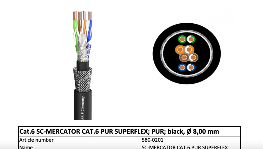

NIXIE Napisano Septembar 12, 2022 Autor #1689 Napisano Septembar 12, 2022 Recimo oću da načinim USB kabl od CAT6. Jedna parica ide za signal. Šta sa ostale tri, vezati ih paralelno za napajanje?
Mikorist Napisano Septembar 12, 2022 #1690 Napisano Septembar 12, 2022 pre 23 minuta, NIXIE reče Recimo oću da načinim USB kabl od CAT6. Jedna parica ide za signal. Šta sa ostale tri, vezati ih paralelno za napajanje? Braon i braon bela, iz sredina na data + i data-. Za 5V zelena + a plava -(ili obrnuto), a zeleno bela i zeleno pllava da se spoje, da pokupe suske. Ili prostije, plava + a plavo bela -
NIXIE Napisano Septembar 12, 2022 Autor #1691 Napisano Septembar 12, 2022 Za napajanje je bitno što veći presek da bude, ja bih sve tri iskoristio za napajanje. Seti se Toppinga.
Mikorist Napisano Septembar 12, 2022 #1692 Napisano Septembar 12, 2022 Upravo sada, NIXIE reče Za napajanje je bitno što veći presek da bude, ja bih sve tri iskoristio za napajanje. Seti se Toppinga. Pa nemaš Topping sad.
NIXIE Napisano Septembar 12, 2022 Autor #1693 Napisano Septembar 12, 2022 Nema veze pravim kabl za bilo šta. Će ga probamo sa nekim Topingom.
Mikorist Napisano Septembar 12, 2022 #1694 Napisano Septembar 12, 2022 pre 9 minuta, NIXIE reče Nema veze pravim kabl za bilo šta. Će ga probamo sa nekim Topingom. Ne može Topping da prikaže šta može da prođe kroz to. Ovo je za PCM kabl
