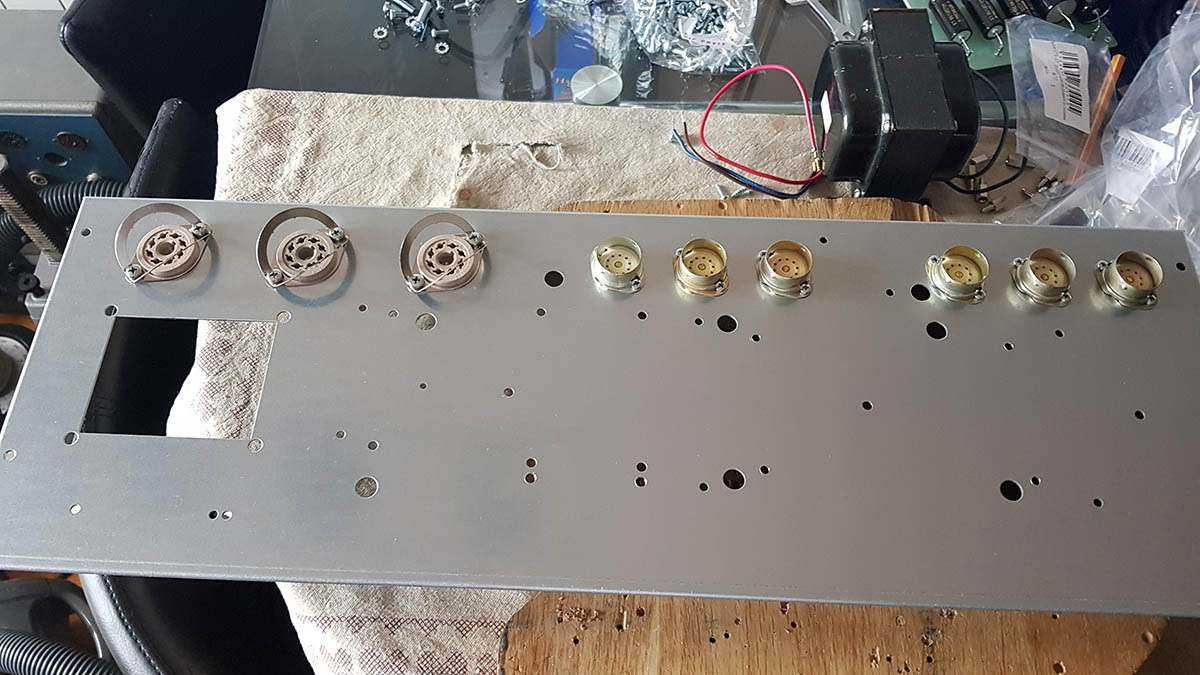

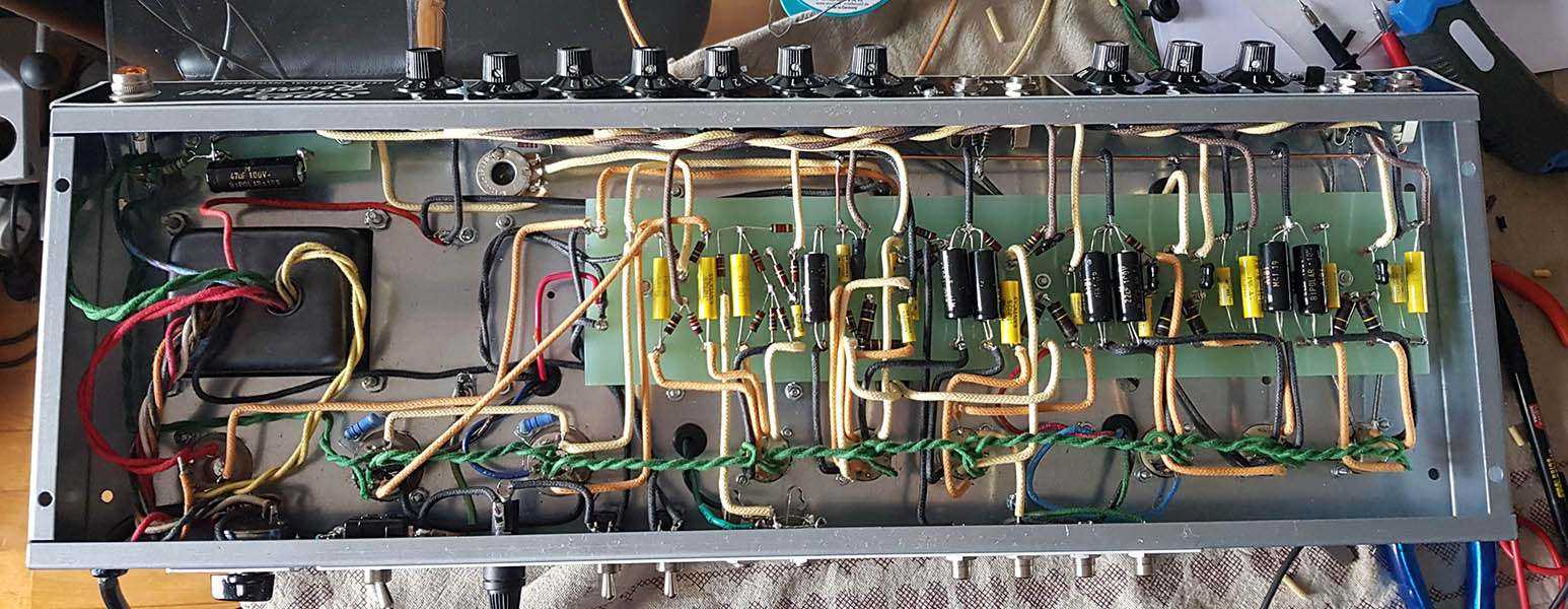

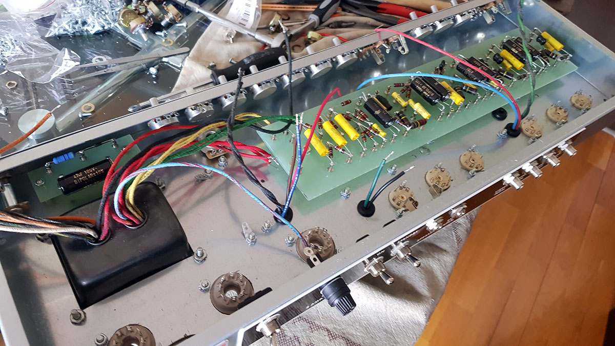

neskor Napisano Maj 25, 2020 #1 Napisano Maj 25, 2020 Fender Super Reverb se polako kompletira dlalkovic, Aleks, Woland and 9 ostalih je reagovao/la na ovo 3 7 1 1

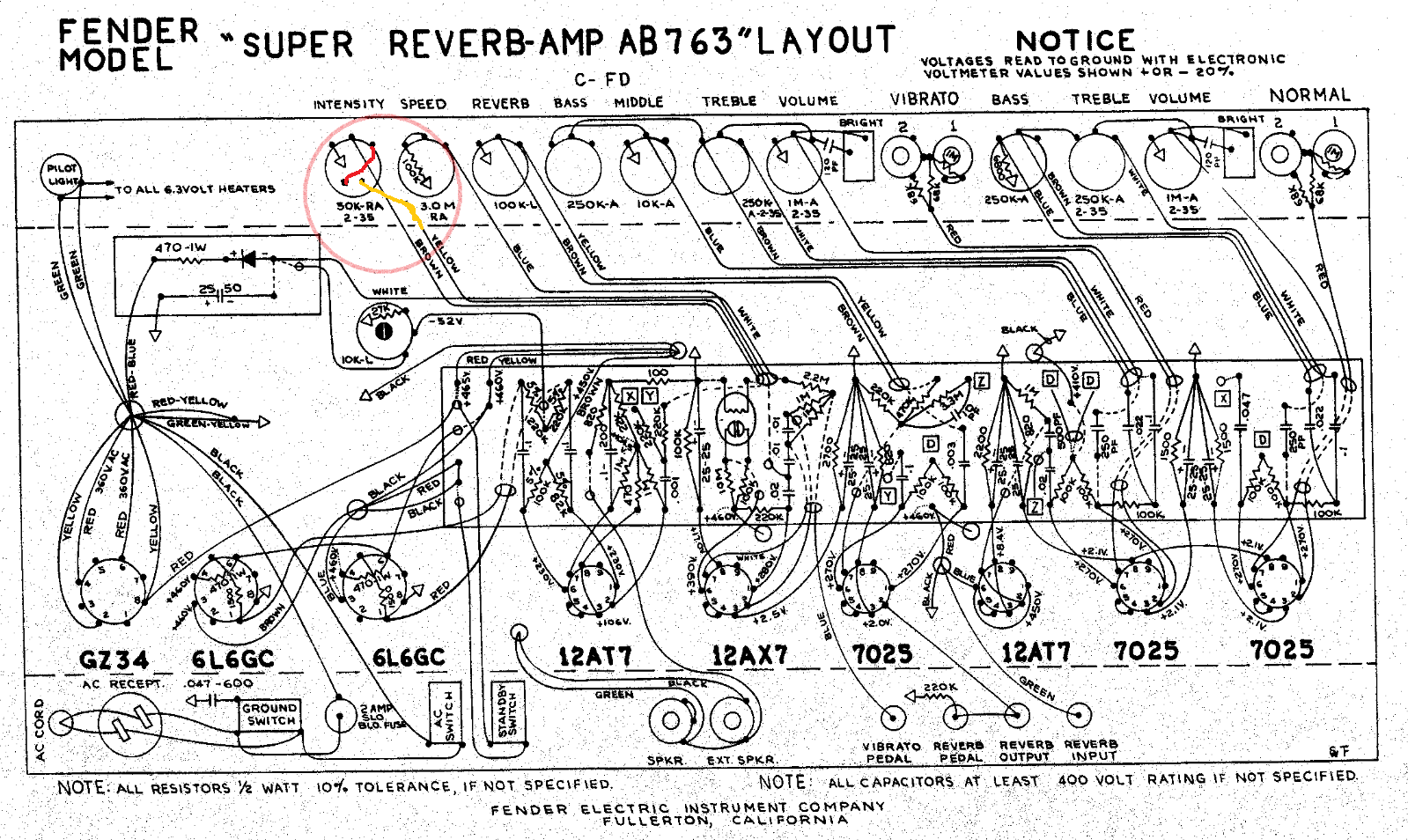

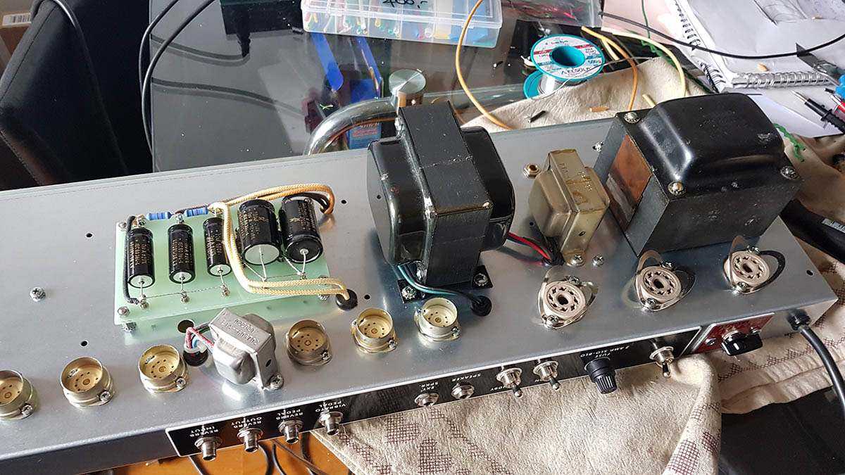

Aleks Napisano Maj 25, 2020 #2 Napisano Maj 25, 2020 Ajd možda glupo pitanje al ne znam pa bolje da pitam: Jel nekakav kit komplet, ili radiš restauraciju starog nekog, ili si ti sam sve ovo, počevši od šeme?
neskor Napisano Maj 25, 2020 Autor #3 Napisano Maj 25, 2020 Sema postoji uveliko za ovaj amp, takodje i layout. Kod nas kupljen materijal za plocice, izbusio ubacio turete i sve polako izlemio. Ostale delove sam porucio sa sajta Banzaimusic i Tube Audio Doctor. Napojni trafo NOS Fender sam nasao kod nas na KP, ostale sam kupio u USA kod nekog lika sto ima brdo Fender NOS trafoa i prigusnica. Izlazni trafo je original Fender Super Reverb ali novije prozvodnje, nije NOS. Ostale delice nesto kupio kod nas, a vecinu opet ebay ili one gore pomenute web adrese. Aleks, davor and vladd je reagovao/la na ovo 3
dunavko Napisano Maj 26, 2020 #6 Napisano Maj 26, 2020 leppo,dobar izbor cevi,sve je objasnjeno,samo da se radi.jel ova sema:

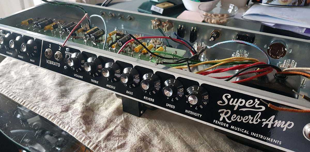

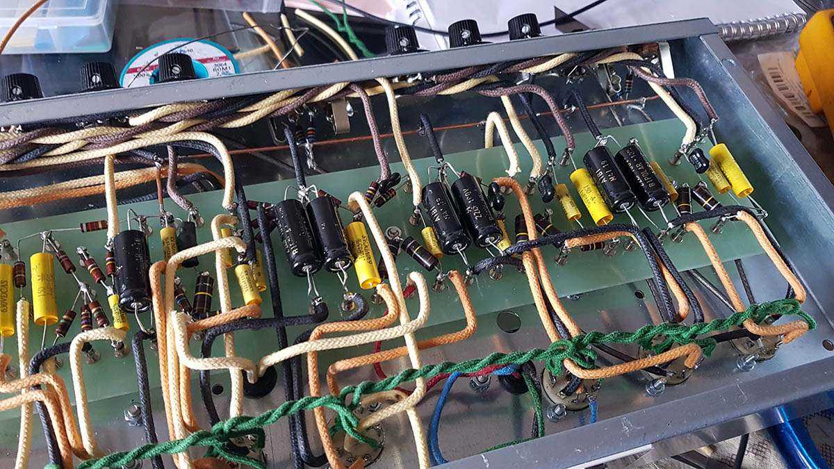

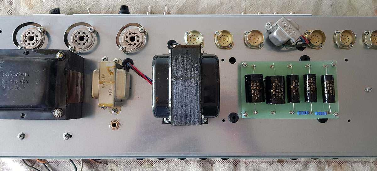

neskor Napisano Maj 30, 2020 Autor #8 Napisano Maj 30, 2020 polako se zavrsava Aleks, Mentok, djmilicic and 2 ostalih je reagovao/la na ovo 3 2

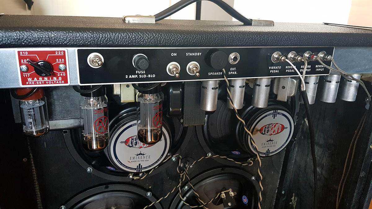

neskor Napisano Maj 30, 2020 Autor #9 Napisano Maj 30, 2020 probano, sva sreca nema belog dima ubaceno u kutiju sledi proba krca44, shonne, djmilicic and 7 ostalih je reagovao/la na ovo 5 2 2 1
Beli_Ninja Napisano Maj 30, 2020 #10 Napisano Maj 30, 2020 Svaka cast @neskor Moze li opis izrade prednje i zadnje ploce sa natpisima? Pretpostavljam da je u pitanju UV stampa, ali bolje da piram
neskor Napisano Maj 30, 2020 Autor #11 Napisano Maj 30, 2020 9 minutes ago, Beli_Ninja said: Svaka cast @neskor Moze li opis izrade prednje i zadnje ploce sa natpisima? Pretpostavljam da je u pitanju UV stampa, ali bolje da piram kupljene gotove, ne isplati se zezati
Doktor Napisano Maj 30, 2020 #12 Napisano Maj 30, 2020 Jedno pitanje - kako je izveden reverb ? Ne vidim na slikama onu kutiju u kojoj je onaj veliki feder.
Mentok Napisano Maj 30, 2020 #13 Napisano Maj 30, 2020 na dnu kutije je najverovatnije, a vidi se na šasiji da ima mali trafo za reverb driver, sve po šemi kolko vidim Doktor je reagovao/la na ovo 1
neskor Napisano Maj 30, 2020 Autor #14 Napisano Maj 30, 2020 da,da reverb je u platnenoj vrecici na dnu kabineta Doktor je reagovao/la na ovo 1
dunavko Napisano Maj 30, 2020 #15 Napisano Maj 30, 2020 koju si ispravljacicu stavio >gz34 ili neku drugu?
neskor Napisano Maj 30, 2020 Autor #16 Napisano Maj 30, 2020 2 hours ago, dunavko said: koju si ispravljacicu stavio >gz34 ili neku drugu? kao po originalnoj semi, GZ34

papa d.j. Napisano Maj 31, 2020 #20 Napisano Maj 31, 2020 Fenomenalan uradak, bitno bolji finiš nego na originalu, pogotovo glavna ploča u odnosu na original sa nitnama. Na osnovu servisnog i slušnog iskustva probaj da podigneš bias do gornje granice (nadam se da ti je trimer vezan kao level a ne bias balance) Pošto ćeš za svirku verovatno koristiti vibrato/reverb kanal obavezno biraj cev broj 2 na slušanje, Ei ako je dobra, NOS, ako nije mikrofonična ume tu da svira samo tako. Takođe Philips/Miniwatt, Telefunken.... Juče smo ostavili na toj poziciji jednu Ei, ubila je sve drugo što smo stavili. Izabrao si da praviš pojačalo koje je apsolutni Hiend u clean zvuku. Želim puno dobre svirke i uživanja! Woland je reagovao/la na ovo 1
revox Napisano Jun 4, 2020 #21 Napisano Jun 4, 2020 On 5/30/2020 at 9:34 PM, neskor said: kao po originalnoj semi, GZ34 jel J.J. ... to je novija produkcija, nisu skupe, meni danas nalece jedna I kupih, ne osjecam razliku u zvuku izmedju nje I philips NOS iz `60 kako se tebi cini
neskor Napisano Jun 4, 2020 Autor #22 Napisano Jun 4, 2020 JJ lampe su super za te pare. Cak sam te GZ34 imao i u svojim C3m/300B monoblokovima i nisam osetio da bilo sta fali
