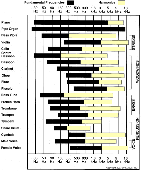

Doktor Napisano Maj 6, 2020 #24 Napisano Maj 6, 2020 18 minutes ago, gluv_i_udaren said: Svakako je 14kHz malo. U kom smislu je malo ? Ako govorimo o fundamentalnoj frekvenciji, pa i nije. Za sve one koji obožavaju da čuju, prosto "ganjaju" da iz njihovih zvučnika izađu komplet harmonici, onda i jeste tih "tričavih" 14kHz malo. O onima koji uživaju u vrapčijem prdežu ( TM by ZM ) i 30kHz+ je malo. Nešto o frekventnim opsezima muzičkih intrumenata i ljudskog glasa. zerowaf and vinko je reagovao/la na ovo 2
gluv_i_udaren Napisano Maj 6, 2020 #26 Napisano Maj 6, 2020 Interferencije koje se dešavaju na višim frekvencijama učestvuju u prirodnosti reprodukcije. Neko je na forumu već navodio eksperiment sa ljudima 70+ i low pass filterom na 16khz. Navodno su skoro svi primetili razliku koju su objasnili samo kao “više deluje kao da su tu” muzičari. Daleko od toga da se ne može uživati do 14kHz, ali za 22k9$ je malo

Dacho Napisano Maj 6, 2020 #40 Napisano Maj 6, 2020 pre 9 časa, Doktor reče U kom smislu je malo ? Ako govorimo o fundamentalnoj frekvenciji, pa i nije. Za sve one koji obožavaju da čuju, prosto "ganjaju" da iz njihovih zvučnika izađu komplet harmonici, onda i jeste tih "tričavih" 14kHz malo. O onima koji uživaju u vrapčijem prdežu ( TM by ZM ) i 30kHz+ je malo. Nešto o frekventnim opsezima muzičkih intrumenata i ljudskog glasa. Nevjerovatno koliko je 14 000 ustvari poprilicno dovoljno. Kako sam se dugo igrao sa svojim DSP na hornama zakljucio sam da se glavnina živosti u visokim tonovima odigrava od 7000 - 10 000Hz. Aleks, zerowaf and Doktor je reagovao/la na ovo 3
Zen Mod Napisano Maj 6, 2020 #41 Napisano Maj 6, 2020 14K jeste dovoljno problem je kad driver dobro dobacuje "samo" do 10K nema ono sto treba da ima , a izvanredan problem upariti nesto da pokrije gore msm, izvanredan ....... izvanredan u odnosu na situaciju da ne moras nista da radis primer - Altec 604 ......... mrga a svi raniji dobacuju do 10K, samo zadnji sa "H" suffixom radi kako treba do 14-15K pa ti vidi - coax koji treba da je pemzija , a nije pemzija nego moras da nakalemljujes

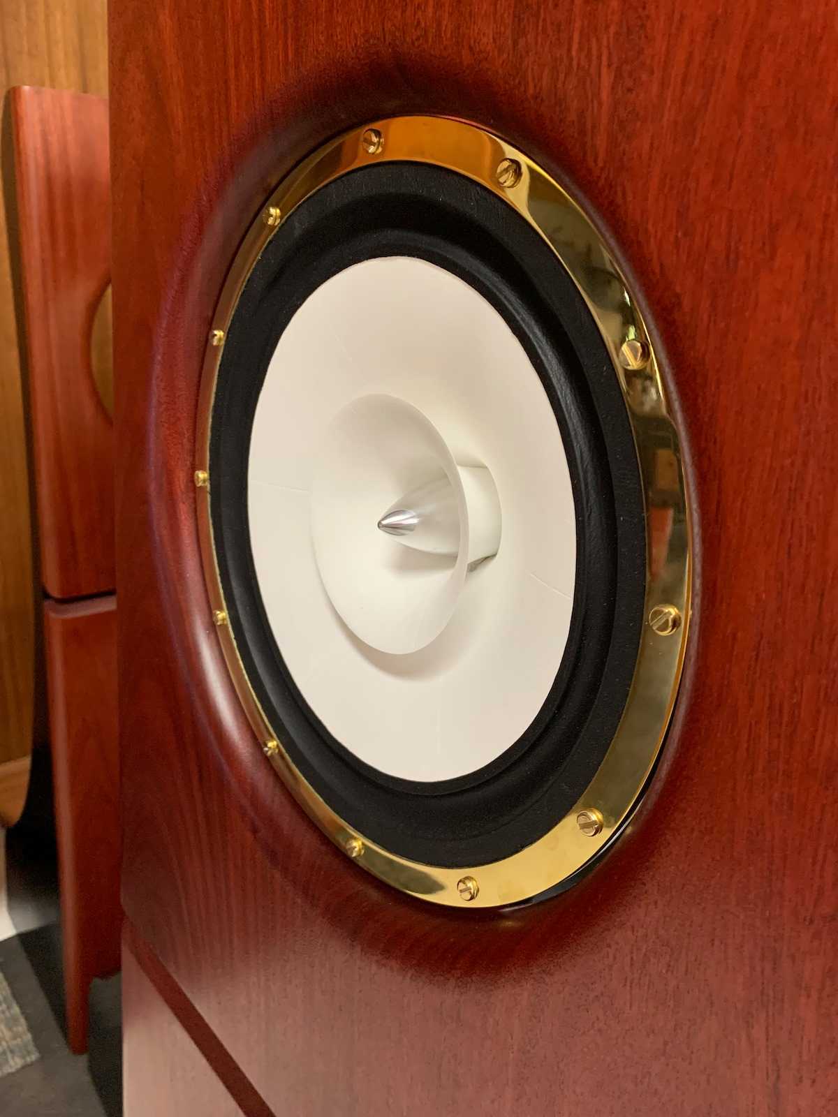

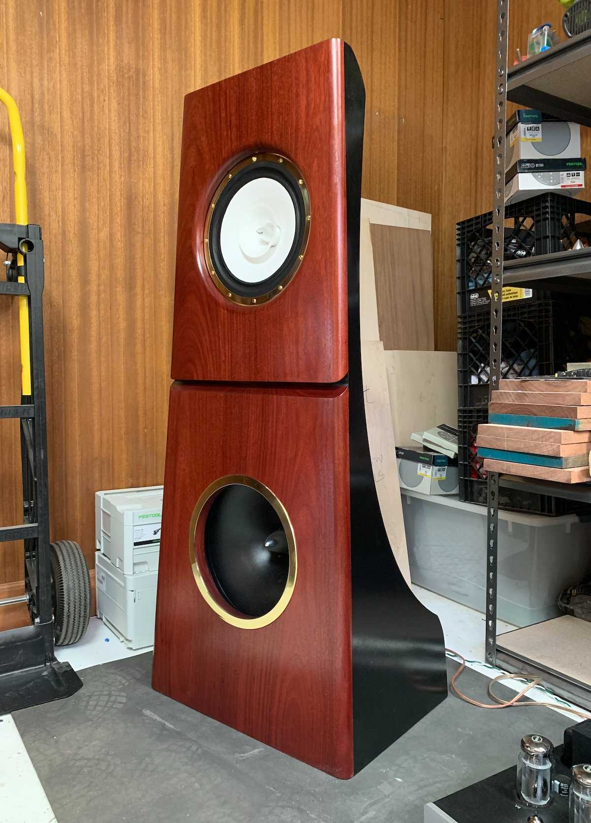

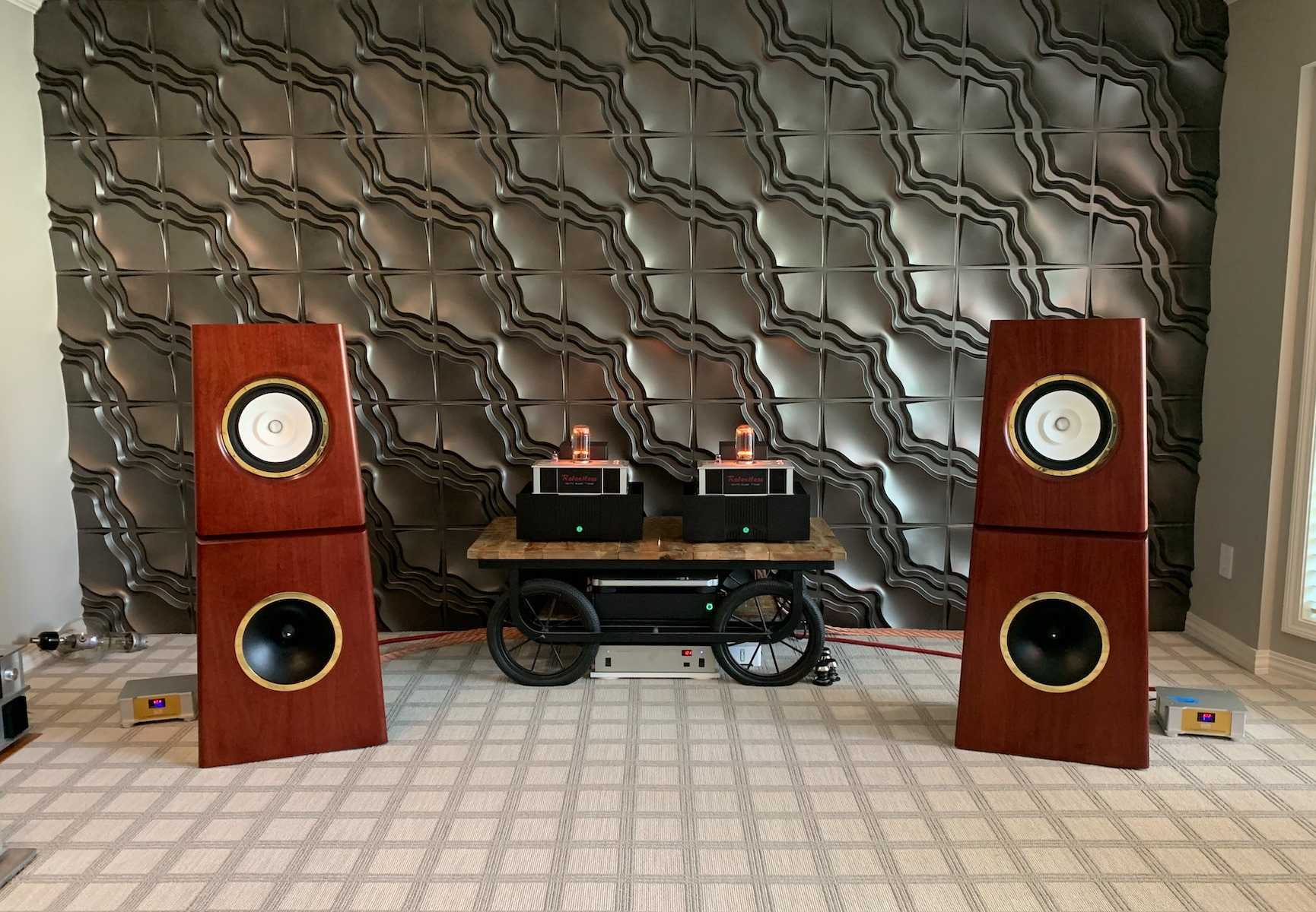

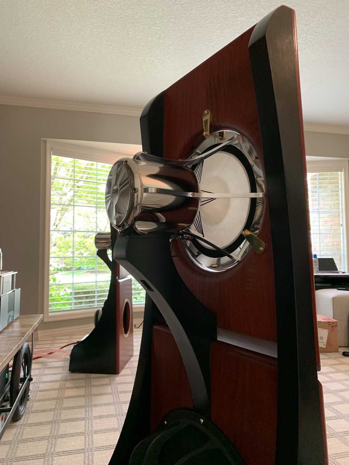

Aleks Napisano Oktobar 5, 2021 Autor #43 Napisano Oktobar 5, 2021 The voice coil for the field coil driver now uses copper-clad aluminum wire. The cone and whizzer shapes have been improved. The motor geometry is a little better too, and the solenoid has been updated from a 6 Ohm to an 8.5 Ohm coil for about 1.7 Tesla in the gap. The phase plug is milled aluminum, with a faraday ring in its base, just above the gap. The moving mass is now down to 12.25 grams. The most recently completed drivers have a Qts of 0.43 and Fs is 17Hz. The open baffle pairs up the field coil with an Acoustic Elegance LO15-D16 with a custom phase plug. The LO15 is port constrained, much like slot loading. The field coil is magnet mounted. The baffles and sides are internally reinforced with aluminum. The baffles are santos mahogany (cabrueva), and the sides and bases are eastern hard maple. The current crossover is a simple 2nd order low-pass at about 400Hz, with the field coil running full-range. Friends have shared some great insights recently though, on how I can refine the crossover design. I'll be working on applying some of those ideas over the next couple of weeks... I'm hopeful that effort will include crossing at a bit lower frequency.
NIXIE Napisano Oktobar 5, 2021 #44 Napisano Oktobar 5, 2021 Dobra mu ona koljica za monoblokove. Vidim da su ga pojačali odozdo, još fali odozgo i biće ko Iskra, samo malo skuplje.
