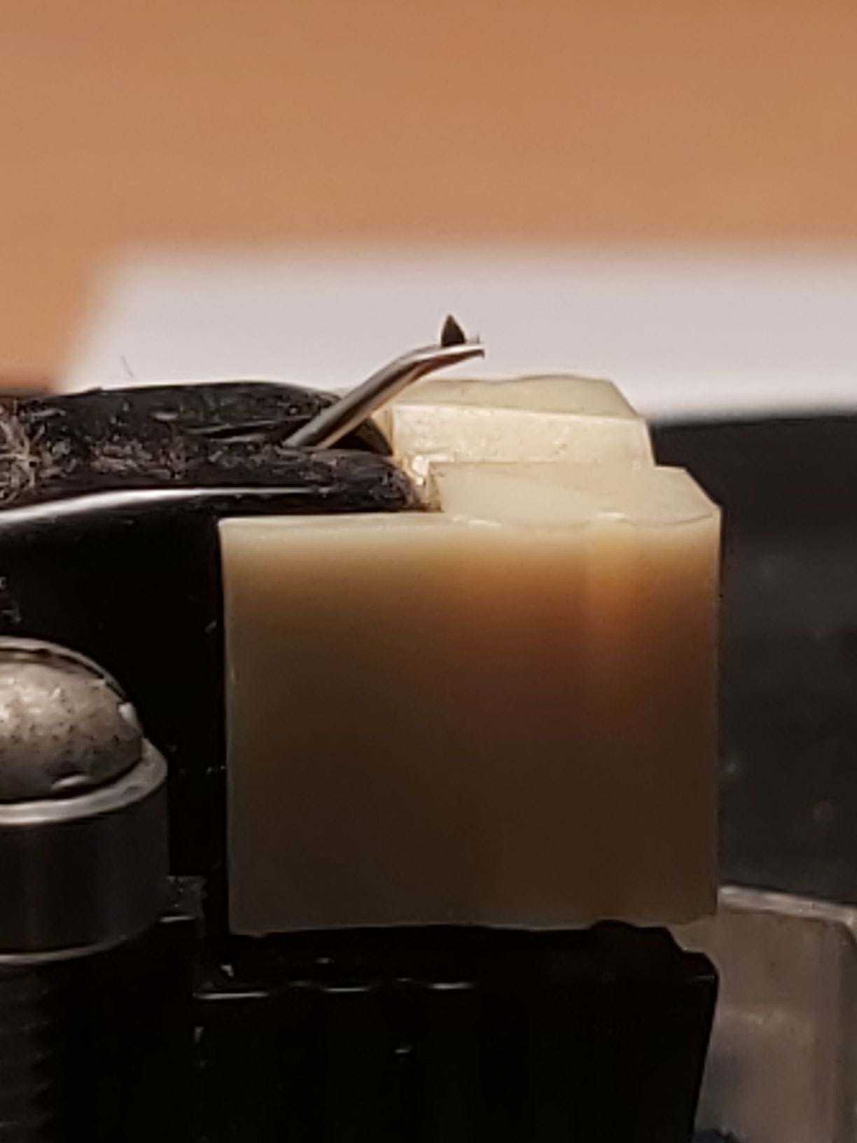

peter 71 Napisano Maj 6, 2020 Autor #32 Napisano Maj 6, 2020 Slikao sam iglu. Ne znam koliko se dobro vidi, verujem da može još da se koristi a i lepo zvuci. Evo slike.
NIXIE Napisano Maj 6, 2020 #33 Napisano Maj 6, 2020 Pre sat vremena, peter 71 reče Kao što ste i rekli,pomešani su bili kablići na zvučnici. Da ostane zabeleženo da sam prvi reko. Elem, nađi neki protaktor za podešavanje, i geometrija je jako bitna. I VTA (vertical tracking angle) ako može da se podesi naravno. peter 71 je reagovao/la na ovo 1
peter 71 Napisano Maj 6, 2020 Autor #34 Napisano Maj 6, 2020 pre 46 minuta, NIXIE reče Da ostane zabeleženo da sam prvi reko. Elem, nađi neki protaktor za podešavanje, i geometrija je jako bitna. I VTA (vertical tracking angle) ako može da se podesi naravno. Hoću. Znam da je jako bitno. Treba i da ga podmažem. To ću ovih dana....sad uživam. Menjam ploču za pločom i uživam. Od 7h jutros ne gasim ! NIXIE and zerowaf je reagovao/la na ovo 2

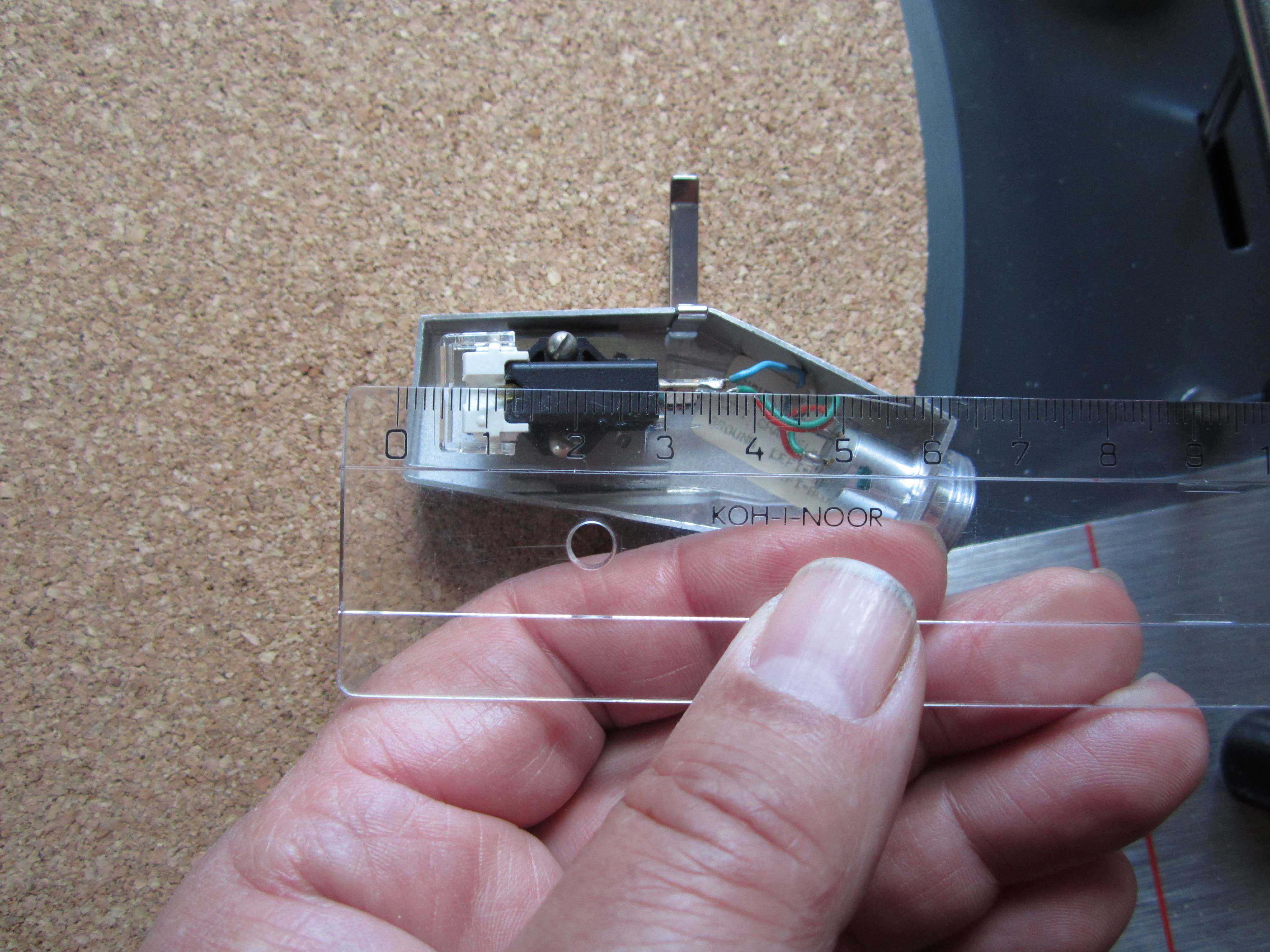

paja959 Napisano Maj 6, 2020 #35 Napisano Maj 6, 2020 pre 19 minuta, peter 71 reče Hoću. Znam da je jako bitno. Treba i da ga podmažem. To ću ovih dana....sad uživam. Menjam ploču za pločom i uživam. Od 7h jutros ne gasim ! dok ne nadjes neki kulturni protraktor,seljacka varijanta je 9mm udaljenost vrha igle iz ose kao kad bi produzio,prema vrhu shella..mozda je tacna udaljenost 9,2mm,al ako ubodes i 9,bit ce vec dovoljno dobro..unutrasnjost shella,do vrha igle..pre no sto odvrnes shell,dobro natakni rucku u taj nosac/odmaraliste rucke,da se sve ne strmekne...kad u jednoj ruci ne budes drzao fotoaparat,a u drugoj lenjir,bit ce vec sve preciznije vidljivo.. krca44 je reagovao/la na ovo 1
vladd Napisano Maj 6, 2020 #36 Napisano Maj 6, 2020 37 minutes ago, paja959 said: 9,2mm,al ako ubodes i 9, Taman je tolika greska lenjira, 2%, na 100mm gresi 2mm u plusu, na 10mm, 0,2...
zika Napisano Maj 6, 2020 #37 Napisano Maj 6, 2020 Koh-I-Noor da greši, pa rušite mi celo detinjstvo. Greši li Koh ili Noor?
vladd Napisano Maj 6, 2020 #38 Napisano Maj 6, 2020 Ne pitaj me kako znam Izmerim lenjirom, odem do radionice, obelezim sublerom i pri sklapanju vidim promasaj fi3 rupe za milimetar i po...pa se cudim pola sata kako... P.S. Epilog je da sam pobacao sve lenjire koji su imali neprihvatljivu gresku...kako subler kaze.
zika Napisano Maj 6, 2020 #39 Napisano Maj 6, 2020 A meni su govorili da sam ćorav. Uticalo je na ceo moj život. Bummer. vladd je reagovao/la na ovo 1
