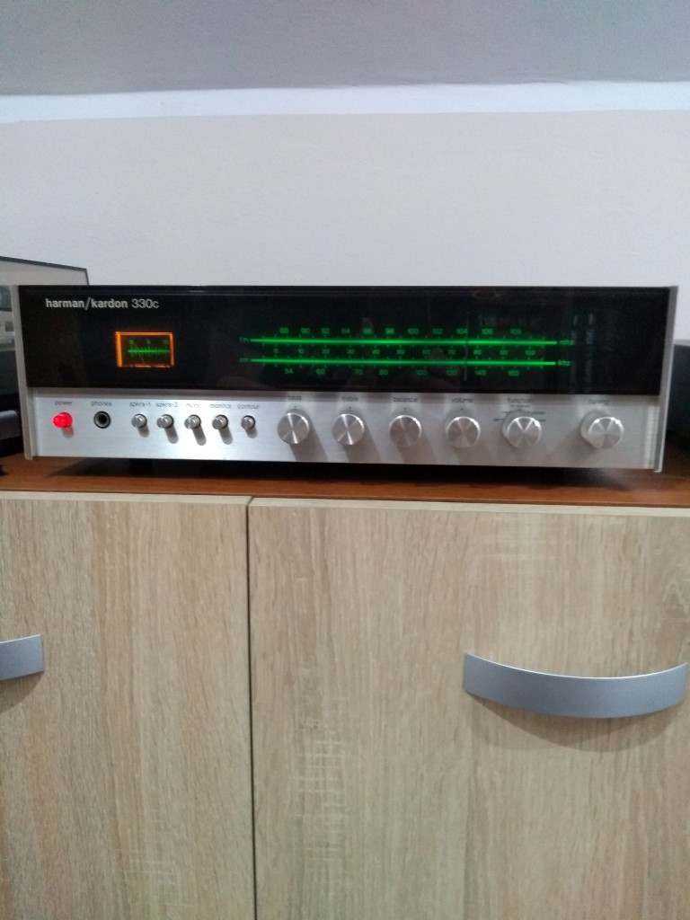

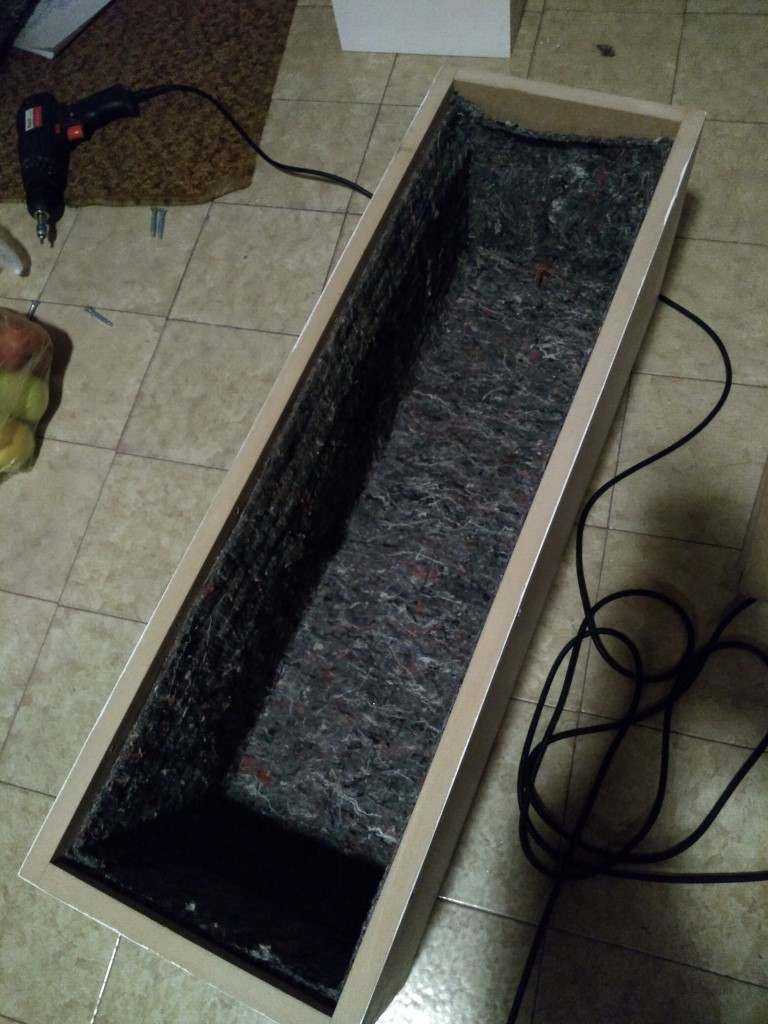

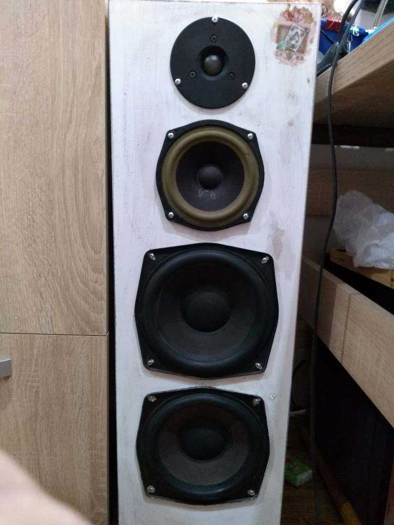

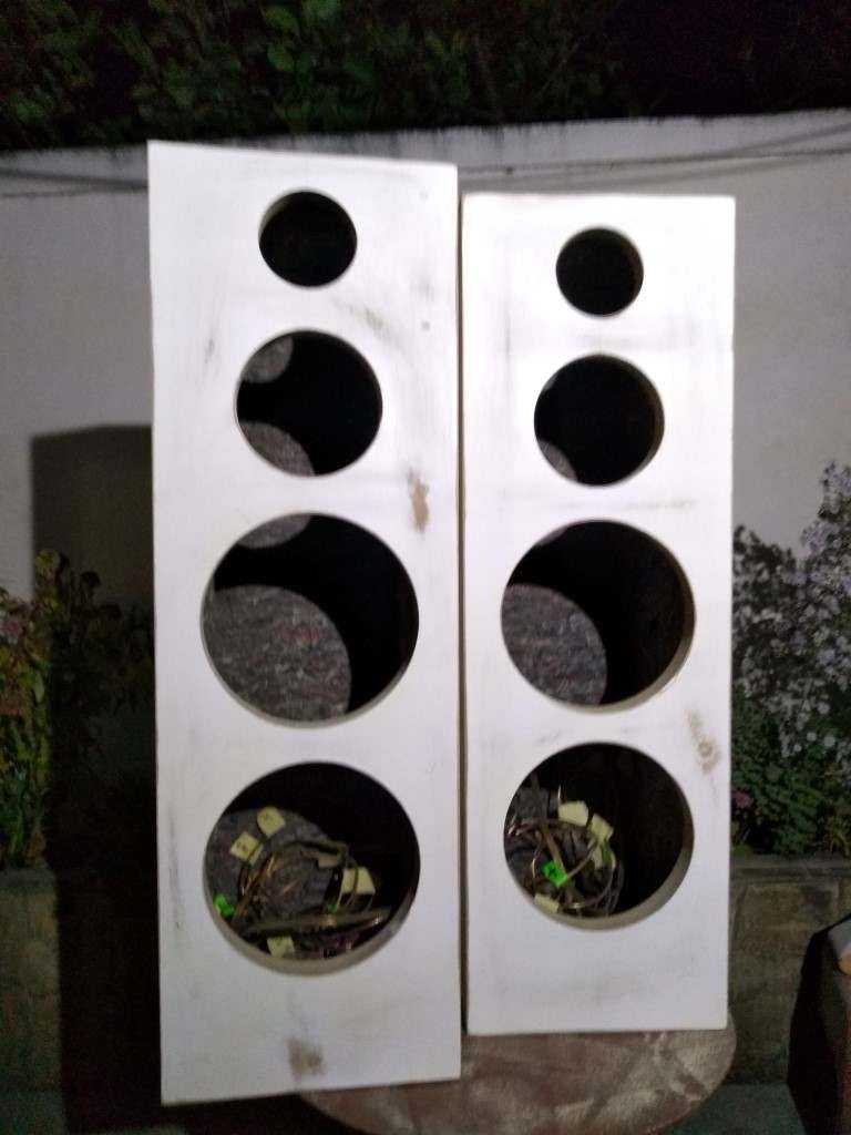

kreljib Napisano April 18, 2020 #1 Napisano April 18, 2020 Poštovanje ljubitelji dobroga zvuka! Veoma davno sam na ovom forumu pokrenuo temu o MATERIJALIMA ZA IZRADU ZVUČNIH KUTIJA. Od tada do oktobra 2019. sam mnogo puta „nešto“ hteo i to isto „nešto“ - odustajao. Da ne pišem sada romene(biće ovo samo esej), sigurno sam negde pogrešio, a sigurno sam negde i dobro postupio. Što se samogradnje tiče, danas za sebe ne smatram da znam, već da sam malo manja neznalica, kao i da to ne treba da radi neko ko ne poseduje bar minimalna znanja iz te oblasti. Pošto to smanjenje neznanja dugujem ovom forumu, evo malo reči i fotografija, pa možda nekom nešto pomognem, možda nekog nasmejem, ali eto, toliko mogu da vratim. KAKO SAM ODABRAO SVOJE PRVE/PRAVE ZVUČNIKE Čačkajući i čitajući na razne teme, shvatio sam jedno-da bi odabrao/napravio zvučnike, prvo i jedino što moraš je da NAUČIŠ DA SLUŠAŠ. Tragajući za adekvatnim projektom, zanosio sam se nebitnim stvarima-tipa gore pomenuta tema...nije to nebitno, ali svakako nije stvar od koje se počinje. Svoje kante koje je neko sklepao od auto zvučnika nepoznatog proizvođača guralo je moje skromno (nazovi)pojačalo TECHNICS SU610. Sasvim slučajno, dobrom voljom jednog rođaka, zamenio sam ceo sistem predivnim HITACHI HA-M2 + FT-M2 koji je imao svoje pripadajuće dvosistemske zvučnike. Tu su moje uši počele da čuju. Uvideo sam šta znači biti tupo,a glasno i oštrije,a tiho. Vizuelno, postao sam bukvalno zaljubljen u svoje nove spravice i nekeko sam se skrasio, ali sam uz „muzikicu“ kad god mi prilike dozvoljavaju tražio ono „nešto“. Zahvaljujući tuđim iskustvima i razgovorima, pa i srećom da sam naleteo na neke dobre i poštene ljude, vremenom sam shvatio da oni projekti sažvakani od A do Š uglavnom nisu dobronamerni . Za tvoje uloženo (prvenstveno novac, a potom trud i rad) ćeš dobiti mnogo manje od onoga koliko to zaista vredi. Što narod davno reče - Besplatan je sir, ali samo u mišolovci! Tražeći ono „nešto“ naleteo sam na oglas koji mi je upao u oči jer ga je postavio neko iz mog malog grada. Na osnovu opisa koji je bio ozbiljan i kratak, ali sa dovoljno informacija pretpostavio sam da onaj ko ovo prodaje dobro vlada materijom. Palo mi je na pamet ko bi to mogao biti i za par dana sam sreo dotičnog i pitao ga da li je on postavio oglas. Ispostavilo se da imam dobru moć dedukcije i dogovorili smo se da dođem i čujem o čemu se radi. Ja tamo, kad ono....prizor za gledanje, slušanje nije nužno. Neki Marantz u godinama, munje gromovi, svetska čuda i bočno pored kutija koje upotpunjuju onaj utisak od kog zastaje dah, stoje neke prašnjave i neugledne kutije. Nakon kratkog ćaskanja, prelazimo na ono zbog čega sam došao. Dogovorena pesma počinje i ja je DOŽIVLJAVAM...do tada sam je samo čuo(bar milion puta). Kada se pesma završila ja se smejem i pitam ŠTA JE BRE OVO? A onda čujem – PA TO SU OVI, MOJI, ZVUČNICI, EVO SADA ĆEŠ ČUTI ISTU PESMU NA OVIM-TVOJIM. Čovek je izvadio konektore i zabo ih u terminale onih neuglednih kutija i pesma je ponovo počela. Skoncentrisao sam se i na pola pesme, uviđajući kako fali dosta nekih stvari u odnosu na pređašnje emitovanje, pravio sam poređenje i pokušavao da ga što jednostavnije ocenim. Prve kutije su 10, i to je maksimalna ocena. Sve ovo uopšte ne zvuči toliko lošije....po meni jaka 7. Kada se pesma završila, to sam izgovorio i dodao ...ali dok gledam u ove kutije koje prodaješ, kako stoje pored ovih tvojih, rado bih ih izlupao....al su ružne čoveče. Nastavili smo testiranje, ali opuštenije i uz priču smo još nekoliko puta menjali mesta konektorima. Ostao sam pri svom, 10/7. Kada je došao trenutak, prvo sam čuo koliko koštaju njegove kutije...evri, 4 cifre...onda sam čuo cenu za prašnjave...evri, 2 cifre i to dovoljno daleko od treće. RUKA RUCI! Poređenje je vršeno između MONITOR AUDIO i Ei NIŠ. Ono što mi je najviše smetalo morao sam da eliminišem pre nego što sam ih pustio u kuću bio je njihov izgled. Premerio sam ih i napravio krojnu listu. Pokušao sam da izvedem prepakivanje u šperploču, ali to bi bilo budalaština. Razlika u ceni materijala nije strašna, ali MDF se prodaje na rez, a šperploča na celu tablu, tako da bih sve platio duplo više i imao otpadak sa kojim ne bih znao ni gde ću ni, šta ću. Rupe za jedinice su urađene uslužno na CNC. Dampiranje zidova sam obavio filcom koji sam dobio od komšije, a kutiju sam napunio vunom. Pošto nemam baš mnogo prostora, niti neku ozbiljnu radionicu, bio sam svestan da finiš ne mogu da izvedem ni mnogo precizno, ni mnogo pedantno, pa sam odlučio da bude jednostavno i zanimljivo. Rađeno je iz više faza sa 2-3 boje, akrilnom bojom za beton, zatim blagim haotičnim brušenjem brusnim papirom granulacije 150 i nakon toga lakiranjem akrilnim lakom u dve ruke. Kao svaki oženjeni muškarac, morao sam i ženu da uključim u svoju igrariju, i ona je uradila dekupaž u uglovima. Kako sam kasnije čuo, ovo je neki model Ei Niš zvučnika, ali mislim da je neko tu nešto dorađivao. Zaista ne znam kako bih ga nazvao, ali mislim da sam uspeo da pronađem i za sebe napravim ono „NEŠTO“! Za sve to vreme, dok sam ja tražio ono „nešto“, neko od bližnjih je čistio stan i do mene je došlo pojačalo PHILIPS FA568 koje je strpljivo čekalo svoj dan. Uparih ja ovo dvoje i život je počeo. Muziku sam slušao kao da mi je 15, pa sam i repertoar iz tog perioda svog života obnovio. Koliko detalja, koliko tačnosti, koliko slika koje sada blistaju....ali ipak je tu nešto smrduckalo. Pored želje da moje uši počnu da funkcionišu, od davnina pamtim jedan risiver koji sam video kao dete i do današnjeg dana ga bukvalno sanjam. Još tu želju sebi da ispunim....i ispunih je... HARMAN/KARDON 330C U poređenju PHILIPS sa HK, ocena koji moje uši daju je 5-PHILIPS, 9-HK. Završetkom ove priče, shvatate gde sve ovo ide....postajem bolestan, ali mislim da još duuugo neću imati potrebe da menjam ova dva elementa. Veoma sam zadovoljan, a u određenim trenucima i više od toga! Ajd sad, da vidim, šta kažete? Ne zamerite na opširnosti, ne zamerite ako ništa od mene niste naučili. Hteo sam samo da se javim nakon kraja nečega što sam odavde započeo....a da li je kraj...ko to zna? 2a3, zerowaf, black coffe and 6 ostalih je reagovao/la na ovo 5 4

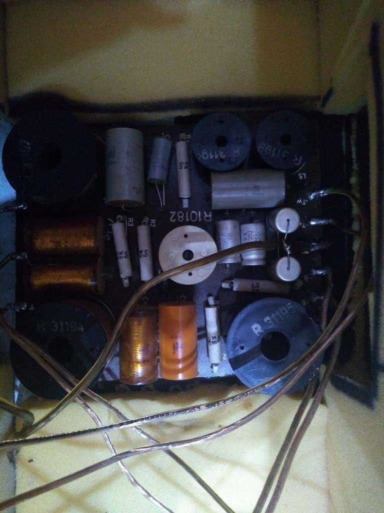

Zen Mod Napisano April 18, 2020 #2 Napisano April 18, 2020 e neka si ih opravio! jos samo zameni one elkove u skretnici sa necim novijim ima bipolarnih elektrolita svuda , mozda moze i blok kond ako nije previse uF usput, po izgledu mi je apsolutno nepoznata skretnica, kao da je DIY na osnovu neke ko zna koje fabricke

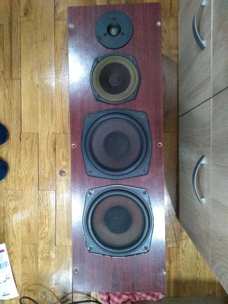

NIXIE Napisano April 18, 2020 #3 Napisano April 18, 2020 Taj bas ima malo veći magnet, sa njima sam pravio bassreflex kutije davno zapremine oko 30-35l ne sećam se više baš tačno. Tvoje kutije su kompresione. Skretnica plače za osvežavanjem.

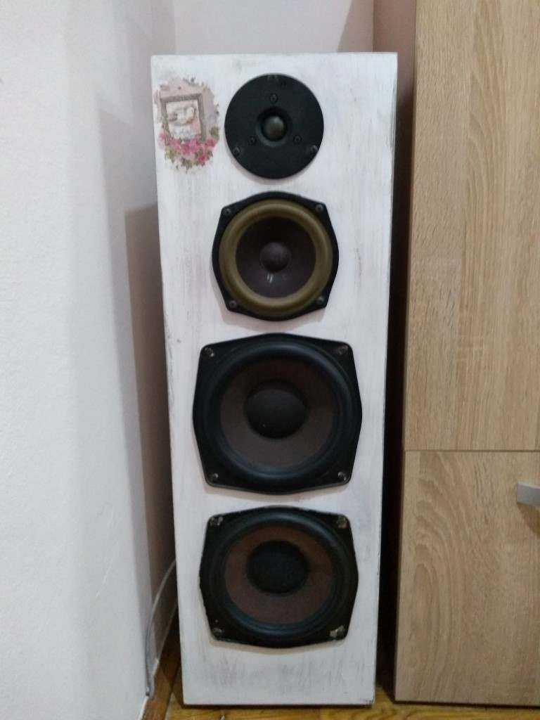

jorgoss Napisano April 19, 2020 #5 Napisano April 19, 2020 Kreljibe svaka cast na projektu koji si podelio sa nama, lepo nema sta!!! Sto se tice zvucnika meni lice na nekadasnji Ei projekat Alpha, to verovatno ima potencijal a kako vidim verovatno si ga iskoristio a i popravio estetiku. Risiver HK sam slusao i cackao ali jaci model 630 slicnog dizajna, predivna sprava sa predivnim zvukom da pocnes da se ceskas po glavi od iznenadjenja....dva trafoa metalna konstrukcija i lep dizajn, nadavno ko voli, uzivaj.
Zen Mod Napisano April 19, 2020 #6 Napisano April 19, 2020 ne bi li Alpha RIZ, sa 10" bass driverom ako se dobro secam , sve bese prepakovani ili rebrandovani Tonsil ovo mu dodje kao kit koji je EI prodavao, a imali su HSR160 kutije napravljene sa istom postavkom jedino se skretnica ne uklapa u pricu, ne mogu da odredim poreklo
NIXIE Napisano April 19, 2020 #7 Napisano April 19, 2020 pre 13 minuta, Zen Mod reče jedino se skretnica ne uklapa u pricu, ne mogu da odredim poreklo Deluje da je neka fabrička, možda je preuzeta iz nekih drugih zvučnika. A bilo je nekada davno i da se kupi tih "univerzalnih" skretnica u Nemačkoj recimo.
Zen Mod Napisano April 19, 2020 #8 Napisano April 19, 2020 inace, u to vreme je nepojamni upgrade bio da se izbaci EI srednjak sa Alu loncetom ( ni kao kamen za kupus nije dobar, koliko ima uzlaznu prenosnu k-ku) i da se napravii komorica od 1-1.5L odnazad i da se ubaci AZ550-72/B* (* mu dodje 4 ili 8, za ohms) - sto bese mali 5" bass iz tog vremena isti basic je, posle kojekakvih tretmana membrane radio kao poludeo u malim bookshelf size kutijama, a koristio sam ga i umesto KEF B110 u klonu LS3/5 mda , AZ550-72/B8 , uz EI kalotno 25mm visoki od 8oma (AZSK25-8 , ako se dobro secam oznake) , oba frizirana tesko ........ msm , meni je to sviralo on par sa original LS3/5 ........ L-R skretnica na 2K, sa svim mogucim kompenzacijama
