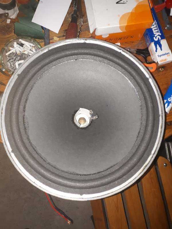

Aleks Napisano April 12, 2020 Autor #75 Napisano April 12, 2020 Pošto se igramo, učimo, ići će re-foam. Kakvog smisla ima da se "shield"-uje magnet? Jedno magnetno kolo spolja oko magneta, da pokupi ono što se rasipa i odvede na front plate? Znam, zaebancija, al ako mogu da nađem kakvo gvojze, da probam

Koja Napisano April 12, 2020 #78 Napisano April 12, 2020 Heh kakva šteta u smislu da je ono staro izgledalo baš lepo, ali svaka čast na trudu da uradiš sve da bude što bolje

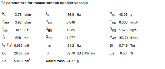

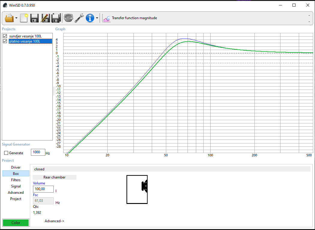

Aleks Napisano April 12, 2020 Autor #79 Napisano April 12, 2020 Ne znam šta bih rekao. Trebalo je da bude poboljšanja. Živote, lutalico! Šteta, bolje da ga ne dirah, a i ova vešanja brate, čak i za tabane ide mekši sunđer... Ništa tolko bitno različito: 100L, kompresija, sunđer je plava linija. dejanco32 je reagovao/la na ovo 1
Zen Mod Napisano April 12, 2020 #80 Napisano April 12, 2020 5 minutes ago, Aleks said: Ne znam šta bih rekao. Trebalo je da bude poboljšanja. Živote, lutalico! Šteta, bolje da ga ne dirah, a i ova vešanja brate, čak i za tabane ide mekši sunđer... oce kazes da je to sundjerasto tvrdo?
Aleks Napisano April 12, 2020 Autor #81 Napisano April 12, 2020 Kupio sam još neka vešanja.... manja. Sunđerasta, dosta mekša. A jbg, to je mana online kupovine, odem u radnju, opipam vešanja ko penzioner leba i kažem: ova. Jbg, ne moš opipat online.......... Leonardo and 2a3 je reagovao/la na ovo 2
чика-Брка Napisano April 12, 2020 #82 Napisano April 12, 2020 mora da prodje neko vreme da se sundjer razradi. iz iskustva. ja inace sundjerasto vesanje, i gde god mogu ja ga ugradjujem invertno, to jest naopacke. sto bi rekli. Aleks je reagovao/la na ovo 1

NIXIE Napisano April 13, 2020 #86 Napisano April 13, 2020 pre 9 časa, Aleks reče 100L, kompresija, sunđer je plava linija. Variovent to brdo malo pegla, a može i bipolarni kondenzator na red sa driver-om. Mada, ja sam pre za variovent. A možda šurak voli višak basa pa da ne diraš ništa?

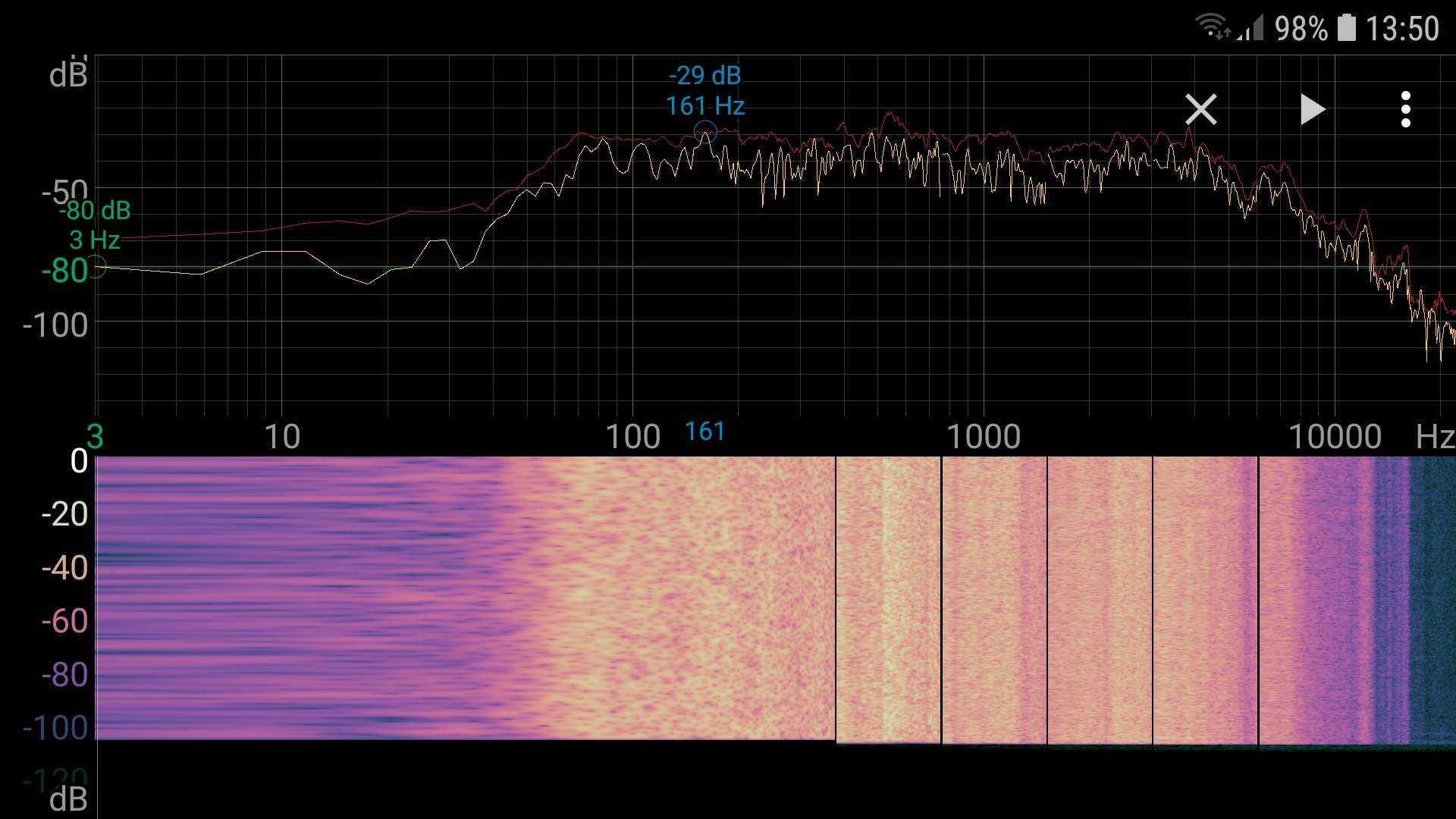

Aleks Napisano April 13, 2020 Autor #87 Napisano April 13, 2020 Izmereno najprimitivnijom mogućom opremom, telefonom sa pink noise, više kao orijentir nego neki pokazatelj. U onoj 90L kutiji kompresionoj. Nije loše, čak poprilično ravno, pada mi na pamet kakav econowave, al to je just a thought. vladd, dejanco32 and NIXIE je reagovao/la na ovo 2 1
NIXIE Napisano April 13, 2020 #88 Napisano April 13, 2020 pre 33 minuta, Aleks reče pada mi na pamet kakav econowave Deluje mi bolje to od ideje sa onim postojećim kutijicama. I skretnica je jednostavnija. Membranu možda premazati damarom? Papir je to.
