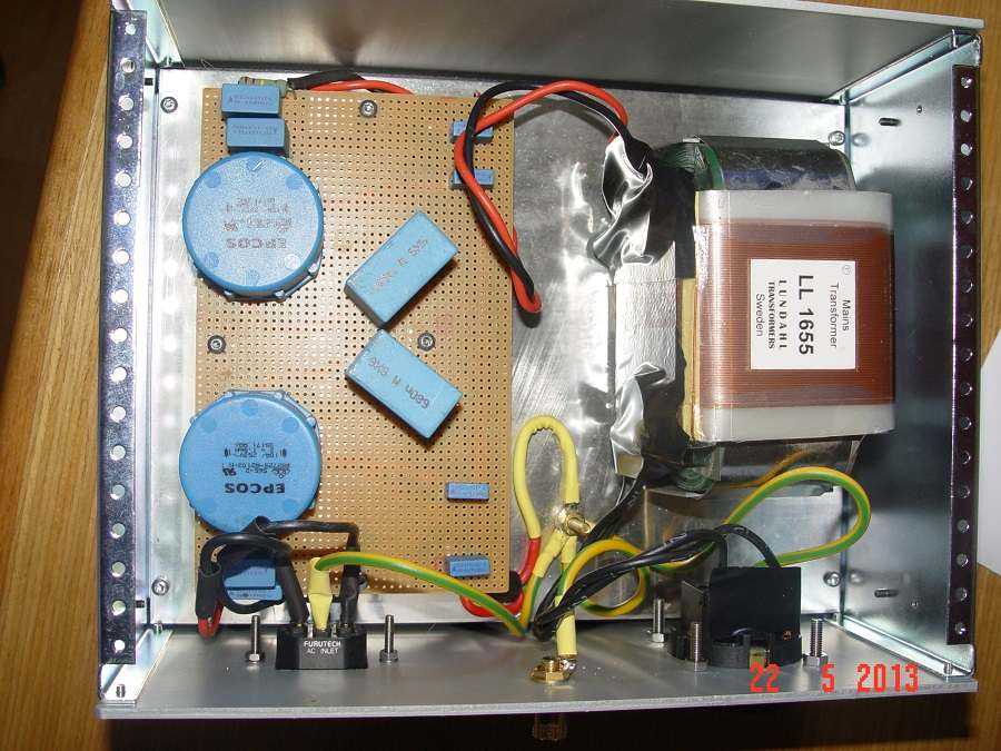

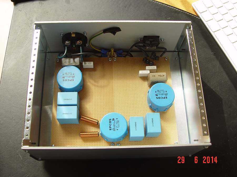

DejanM Napisano Mart 9, 2020 #21 Napisano Mart 9, 2020 Zbog astronomskih cena dobrih strujnih kablova (dobra Shunyata ce vas bez problema olaksati za hiljadu-dve eura), ja sam pre dosta godina poceo da se igram sa strujnim filterima. Zeleo sam da vidim da li strujni filter uklanja potrebu za skupim strujnim kablovima. Ideja je bila jednostavna: kupite jedan filter sa vise izlaza i onda na njega kacite ove sporetske strujne kablove i tako na kraju ustedite novac. Poceo sam sa standardnim dvostrukim pasivnim filterom i dobio ne bas dobar rezultat. Ispostavilo se da dvostruki pasivni filter ne pravi neku bitnu razliku. Onda sam napravio trostruki strujni filter koji je vec dao solidan rezultat, narocito kada sam ga stavio izmedju dva produzna kabla: na jednom sam imao switcherske uredjaje (TV, Apple TV, itd.), a na drugom HiFi. Kada sam napravio cetvrorstruki pasivni filter, dobio sam jos bolji rezultat. Na zalost tu sam morao da stanem jer kuciste koje sam imao na raspolaganju nije dozvoljavalo dalje usloznjavanje filtera (posle sam se dosetio da idem na sprat i to je ono sto mi je ostalo da uradim - ili da kupim vece kuciste sto je zapravo slozenija varijanta zbog pravljenja novog crteza u CADu, sa kojim ja ne stojim bas dobro).
DejanM Napisano Mart 9, 2020 #22 Napisano Mart 9, 2020 Na prethodnoj slici je trostruki pasivni filter. Na sledecoj slici je pasivni filter napravljen pomocu izolacionog trafoa. Koristio sam Lundahl od 300VA i taj filter radi jako dobro. Tu se cuje razlika ali morate da vodite racuna da ne stavite previse jak uredjaj. To je odlican filter za izvore zvuka. Ja ga koristim ispred DACa. Trafoi su cudo ...
