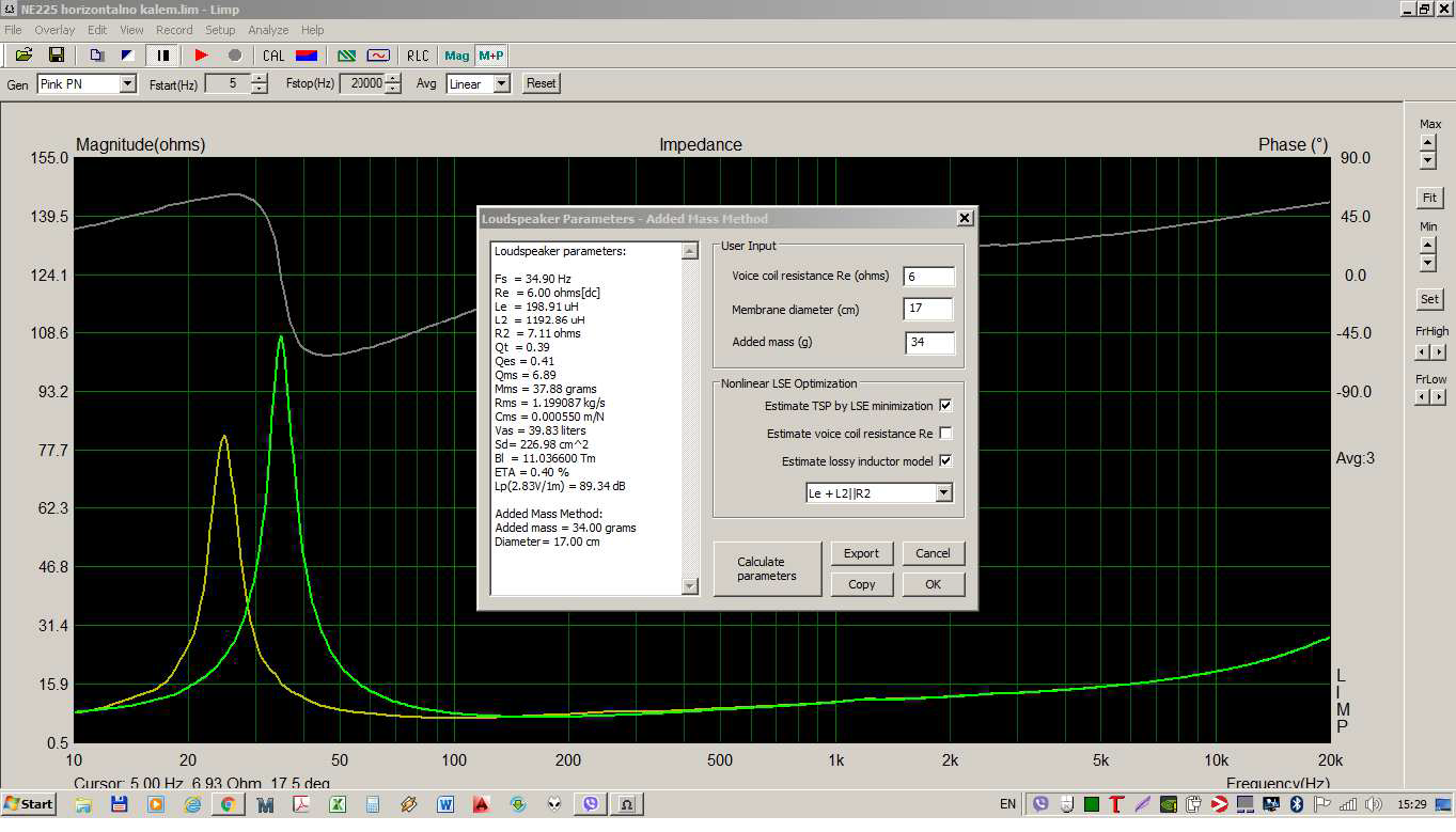

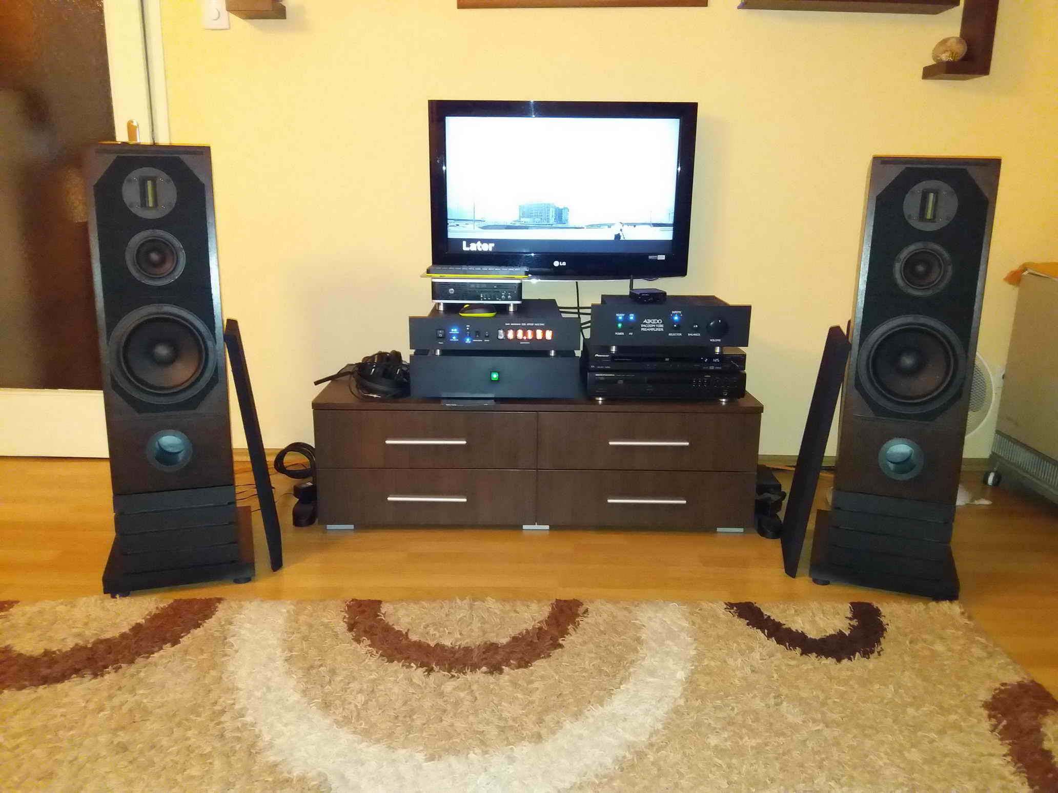

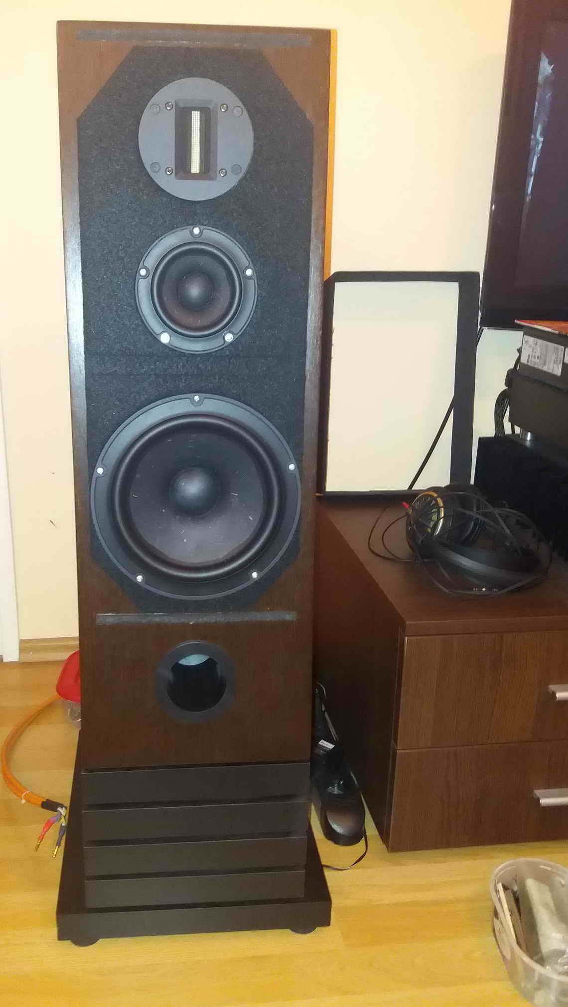

NIXIE Napisano Januar 13, 2020 #1 Napisano Januar 13, 2020 Radilo se za praznike, imao sam skoro dve nedelje na raspolaganju. Zamenio sam stare drivere novim iz Kine. Bas Vifa NE225 W-08, srednji Vifa NE123 W-08, visoki Fountek NEO CD3.0, backfire visokotonac ostao Visaton G20SC. Skretnica prva varijanta 400Hz/3500Hz -12db/oktava, Visaton 7kHz - 6db/oktava. Biće malo dorade dok se razrade driveri, za sada izmereni TS parametri su relativo blizu fabričkim specifikacijama, ali to se uvek promeni nakon razrade. Imam cev za bassreflex promenljive dužine, za sada optimum je 20cm, a videću za kasnije šta će biti. Inicijalno slušanje je palo sinoću u trajanju od 4 sata, za sada bolje zvuči od starih zvučnika po svim kriterijumima. A i izgleda mnogo lepše, naročito uživo, na slikama je onako. Svi driveri su made in PRC, uključujući i Visaton. Da mi je neko pričao ne bih verovao. djmilicic, krca44, dejanco32 and 6 ostalih je reagovao/la na ovo 1 6 2

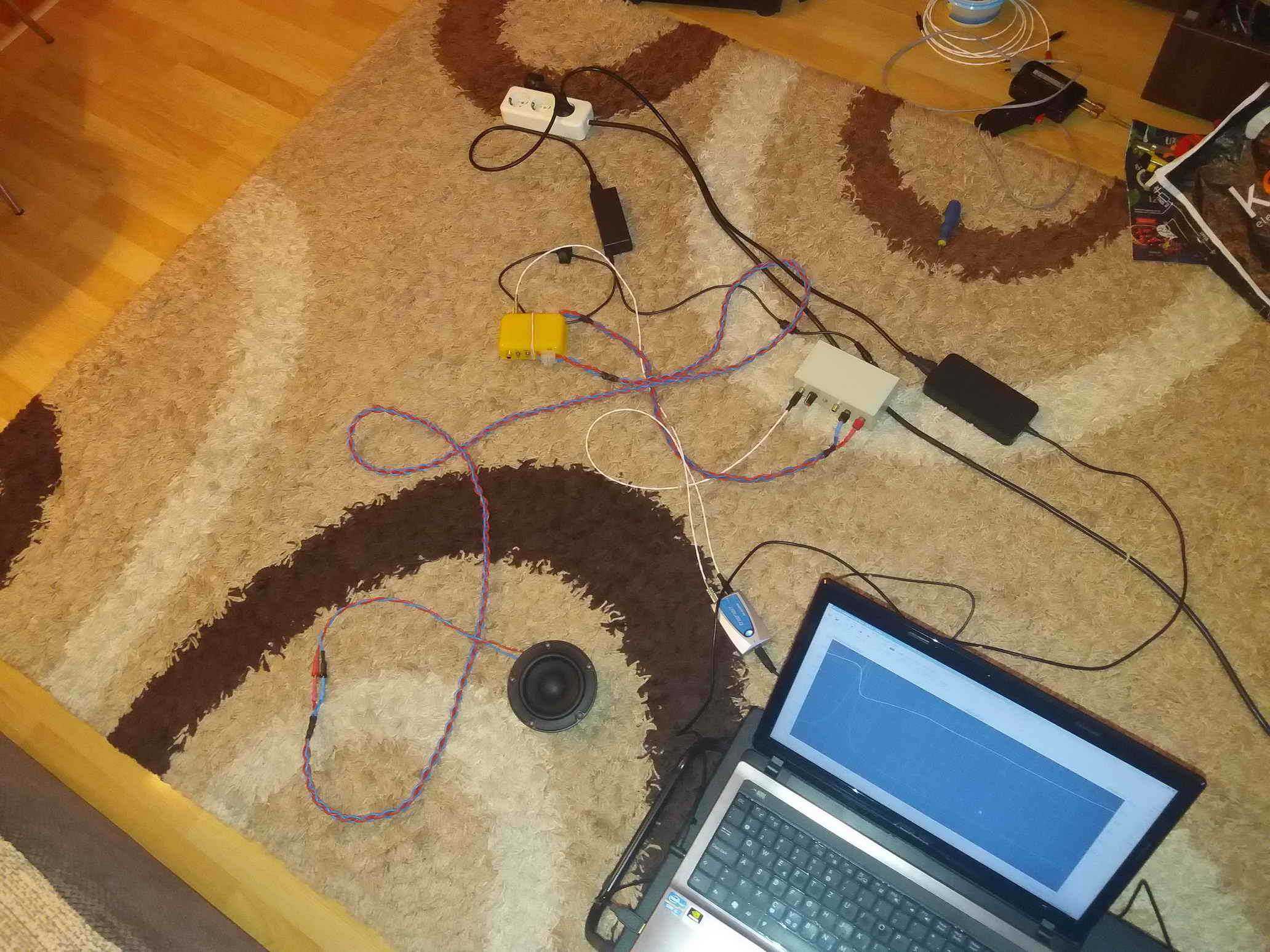

Nesic Napisano Januar 13, 2020 #4 Napisano Januar 13, 2020 Superica Ovaj Blu Tack ne ostavlja tragove za sobom?

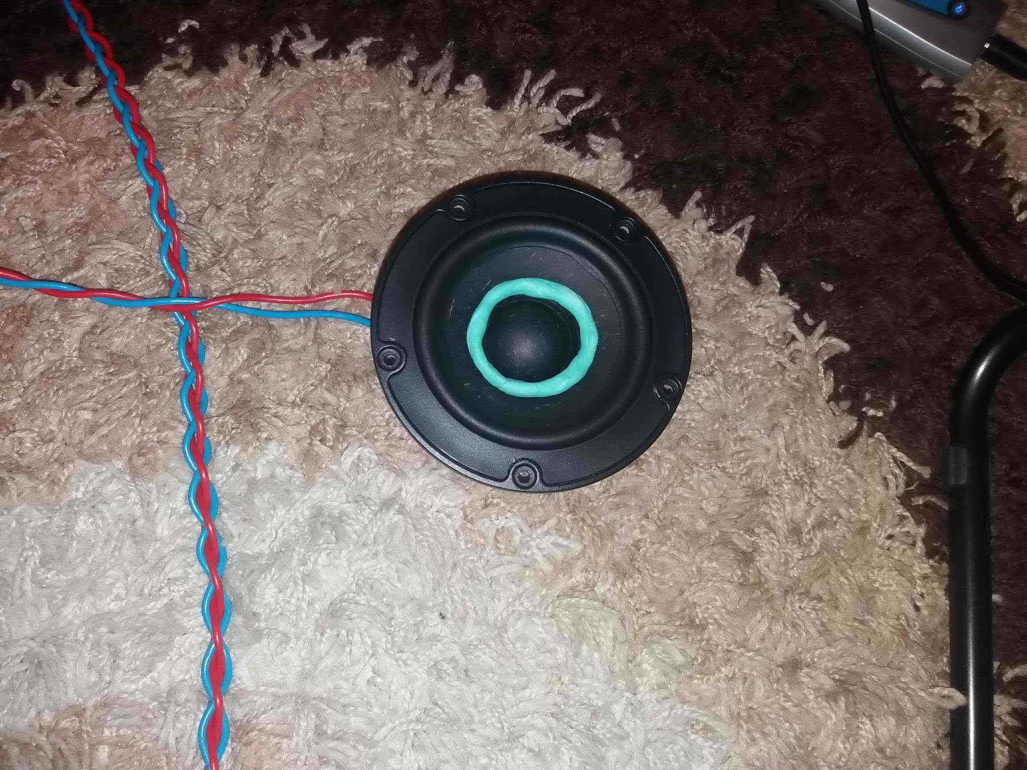

NIXIE Napisano Januar 13, 2020 Autor #5 Napisano Januar 13, 2020 15 minutes ago, Nesic said: Ovaj BluTtack ne ostavlja tragove za sobom? Ne, čak ni na papirnim membranama. A zalepi se dovoljno da mogu da okrenem driver horizontalno i izmerim. Zanimljiva hemija. dejanco32 je reagovao/la na ovo 1

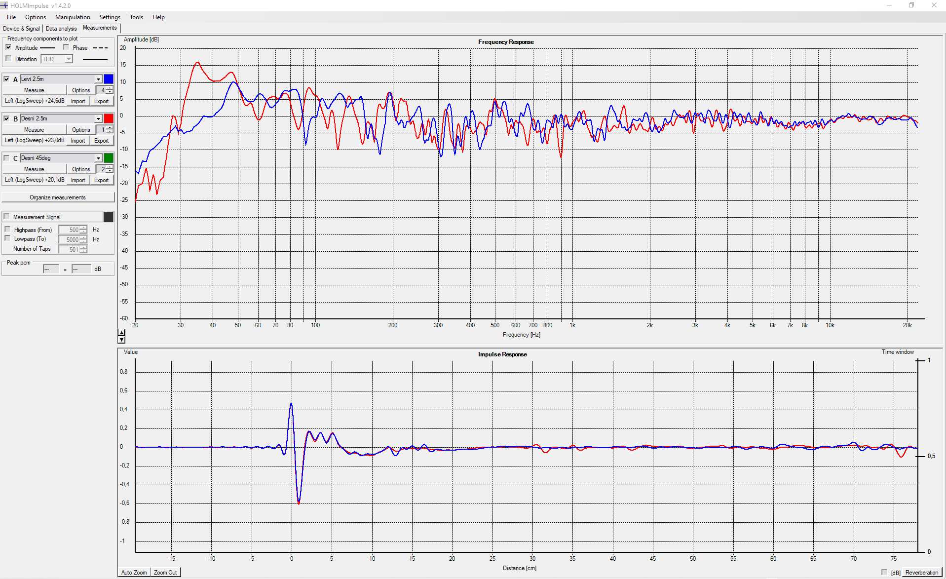

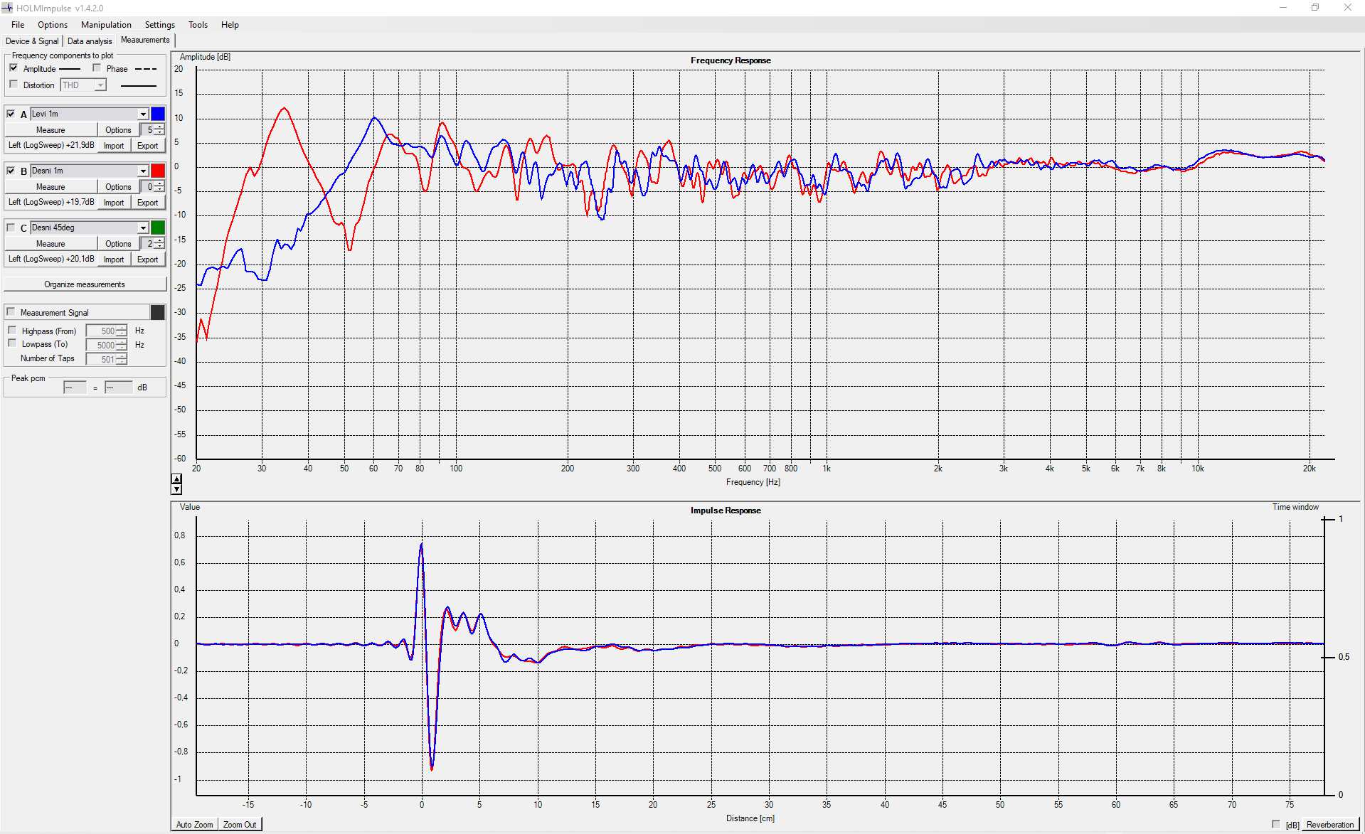

NIXIE Napisano Maj 25, 2021 Autor #10 Napisano Maj 25, 2021 Malo nekih merenja. Nabavio sam Mundorf MF otpornike 10W da zamenim sve ove žičane koje sad koristim, pa sam malo merio. Hoću da vidim ima li razlike pre i posle. Mislim ne verujem da će se videti bilo kakva razlika, ali ajde nek ostane zabeleženo.

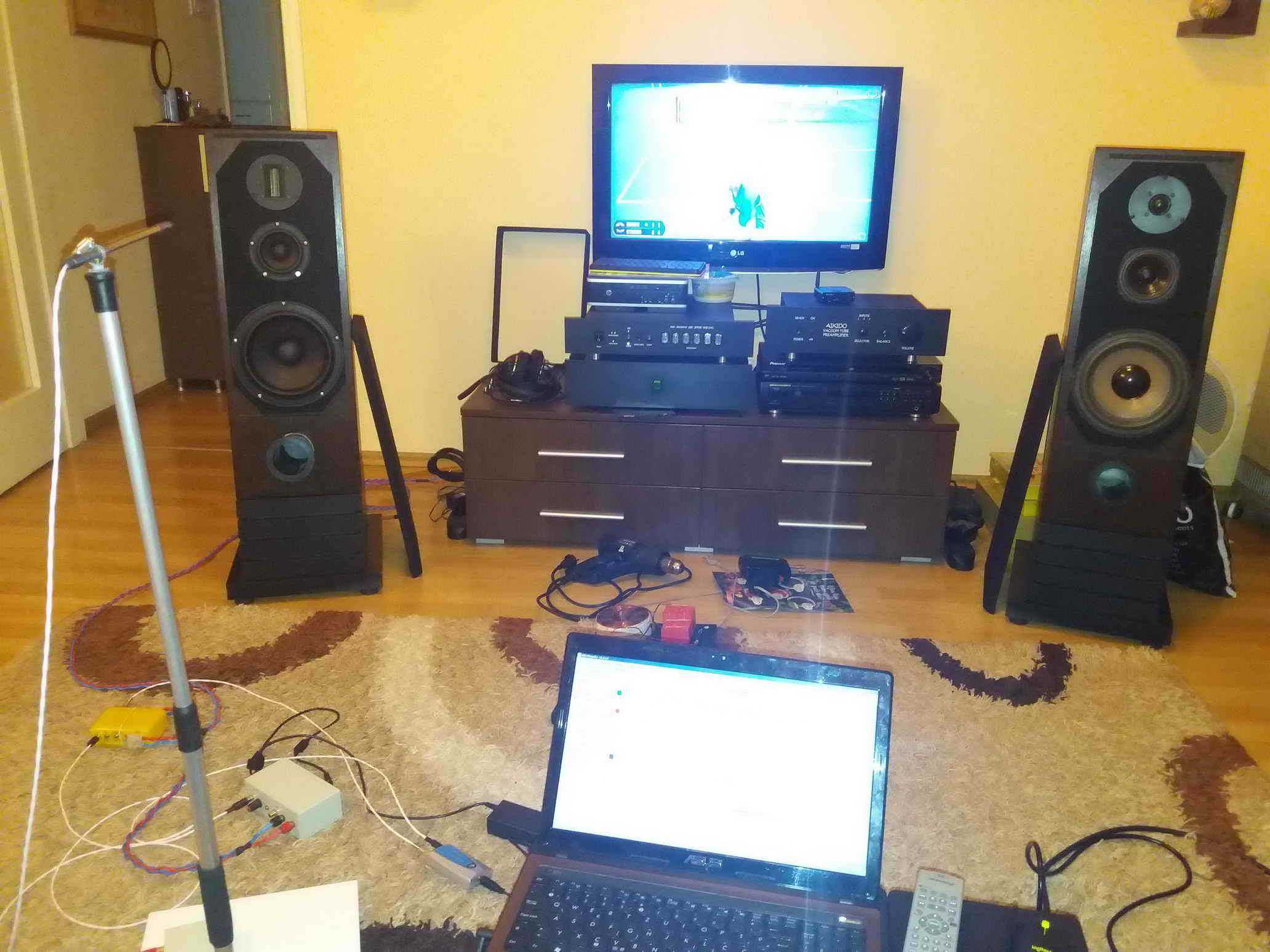

NIXIE Napisano Maj 25, 2021 Autor #11 Napisano Maj 25, 2021 Levi i desni na 1m, mikrofon u osi visokotonca, bez maski.

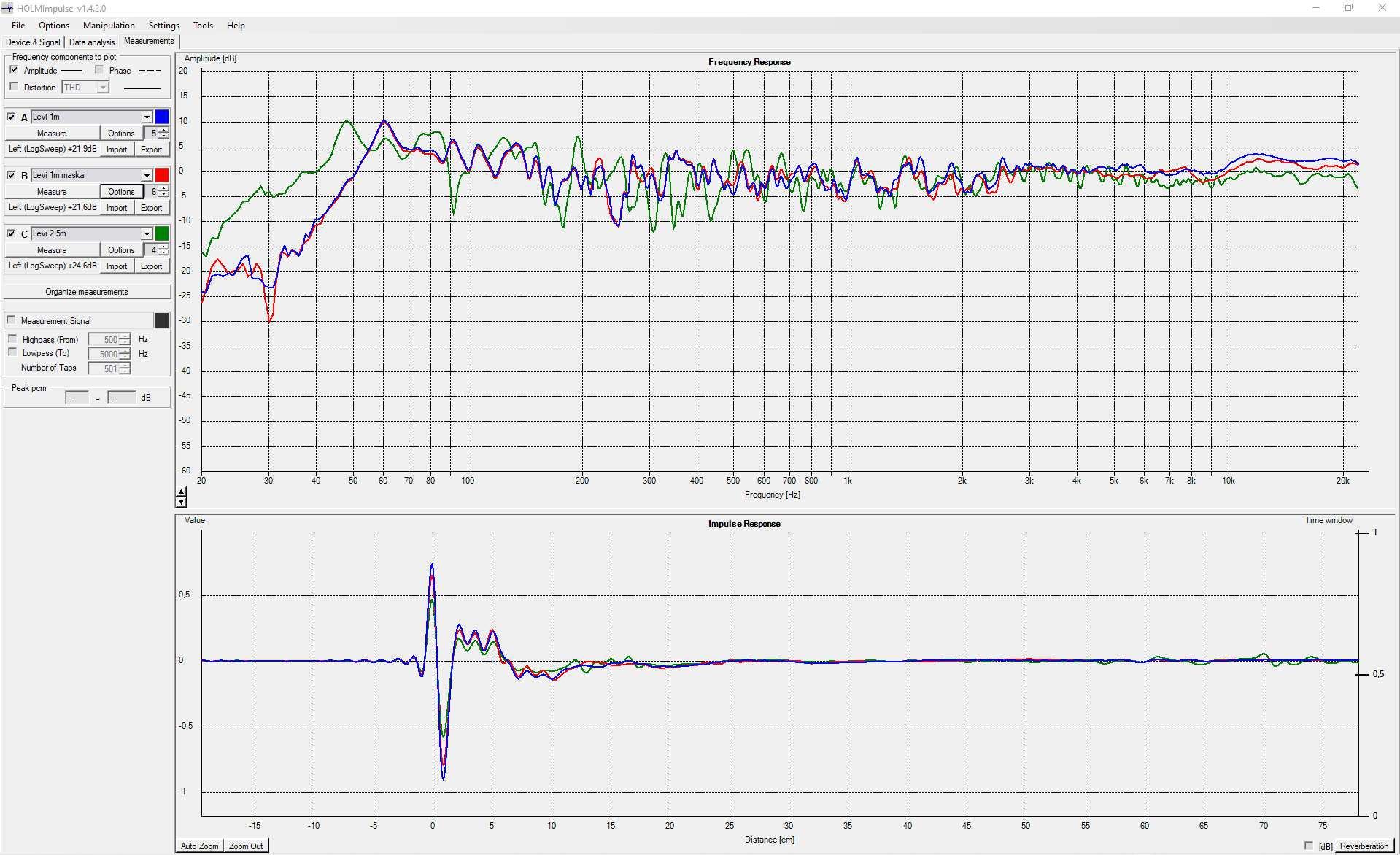

NIXIE Napisano Maj 25, 2021 Autor #14 Napisano Maj 25, 2021 Levi i desni na 2,5m bez maski (na mestu slušanja).

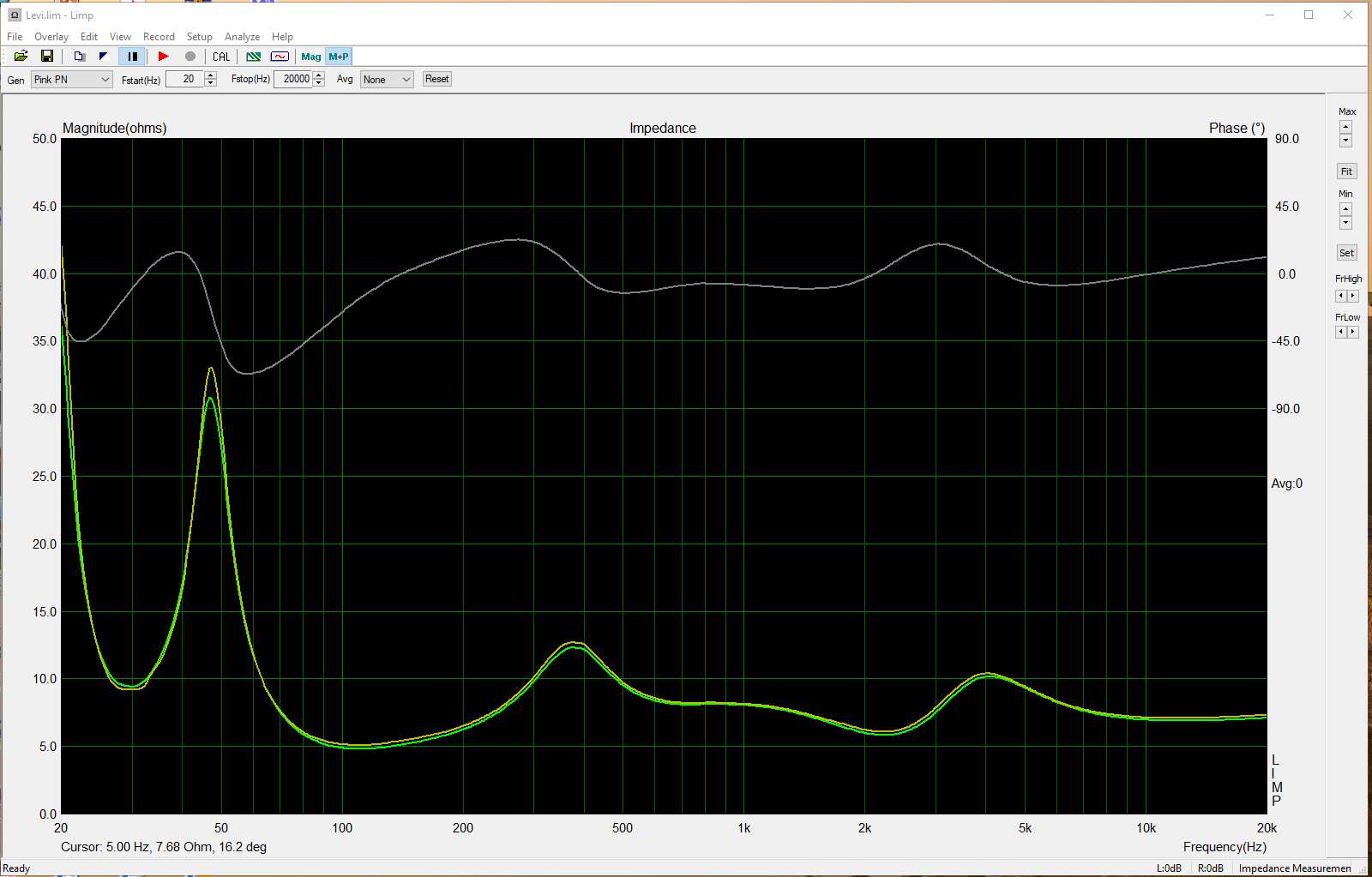

NIXIE Napisano Maj 25, 2021 Autor #15 Napisano Maj 25, 2021 Levi i desni, impedansa i faza, bass tuning na 30Hz, skretnica 400Hz 12/12db/okt. i 3,5kHz 12/18db/okt.

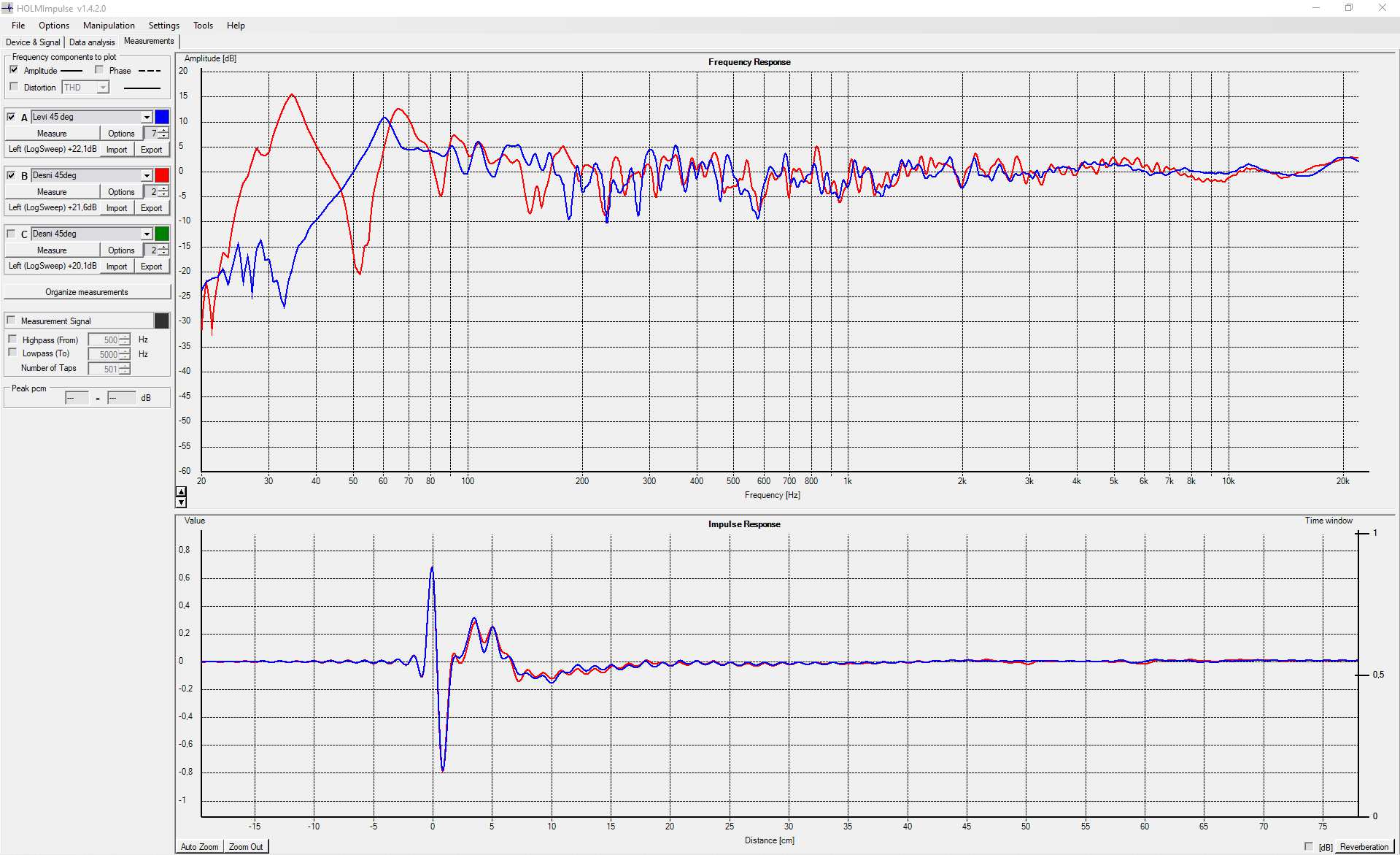

NIXIE Napisano Maj 25, 2021 Autor #16 Napisano Maj 25, 2021 Levi pa desni na 1m, 1m sa maskom i 2,5m bez maske. Vidi se mali uticaj maske, ali se čuje razlika i to baš onako primetno. Uglavnom slušam sa maskom, pa sam ih tako i nameštao. Kad dođe više ljudi u obliku audiofila, pojača se damping sobe, pa moram da skidam maske.
Nesic Napisano Maj 27, 2021 #17 Napisano Maj 27, 2021 Lepo se meri. Možda gate da pomeriš da eliminišeš uticaj sobe, ali to si verovatno radio prilikom projektovanja. Kad projektuješ skretnicu, baviš li se fazama pojedinih drivera i kako se isti prate u frekventnom opsegu (GD + Phase)? Ako imaš volje, vremena i mogućnosti, probaj dvokanalno merenje. https://kimmosaunisto.net/
NIXIE Napisano Maj 27, 2021 Autor #18 Napisano Maj 27, 2021 Nisam koristio simulator za skretnicu, nego sam pomalo menjao vrednosti elemenata stare skretnice dok nisam namestio ovo što vidiš. Malo je bilo i subjektivnih testova, moram i sebi da ugađam. Videću kakve razlike donose Mundorf MF otpornici, verovatno nemerljive ali čujne. Što se tiče položaja zvučnika u sobi, tu sam probao sve živo, ali ostaje problem levog zvučnika koji je bliže sredini sobe i desnog koji je u uglu. To ne mogu da popravim. Inače, moram ih dosta izvući napred kako bi bila dobra dubina zvučne slike, a dosta utiče i nagib zvučnika po vertikali. Kad se naginje unazad balans se menja ka bas području i obrnuto, uglavnom zbog polarne karakteristike ribona koja je relativo uzana vertikalno a jako široka horizontalno. Moram samo da napravim još jedan kabal za merenje isti kao postojeći, da mogu oba zvučnika da povežen na test pojačalo i merim sve đuture na mestu slušanja. To merenje pokazuje puno što se basa tiče, jer bas frekvencije ispod 100Hz su praktično mono na snimcima, a i da nisu bilo bi isto.

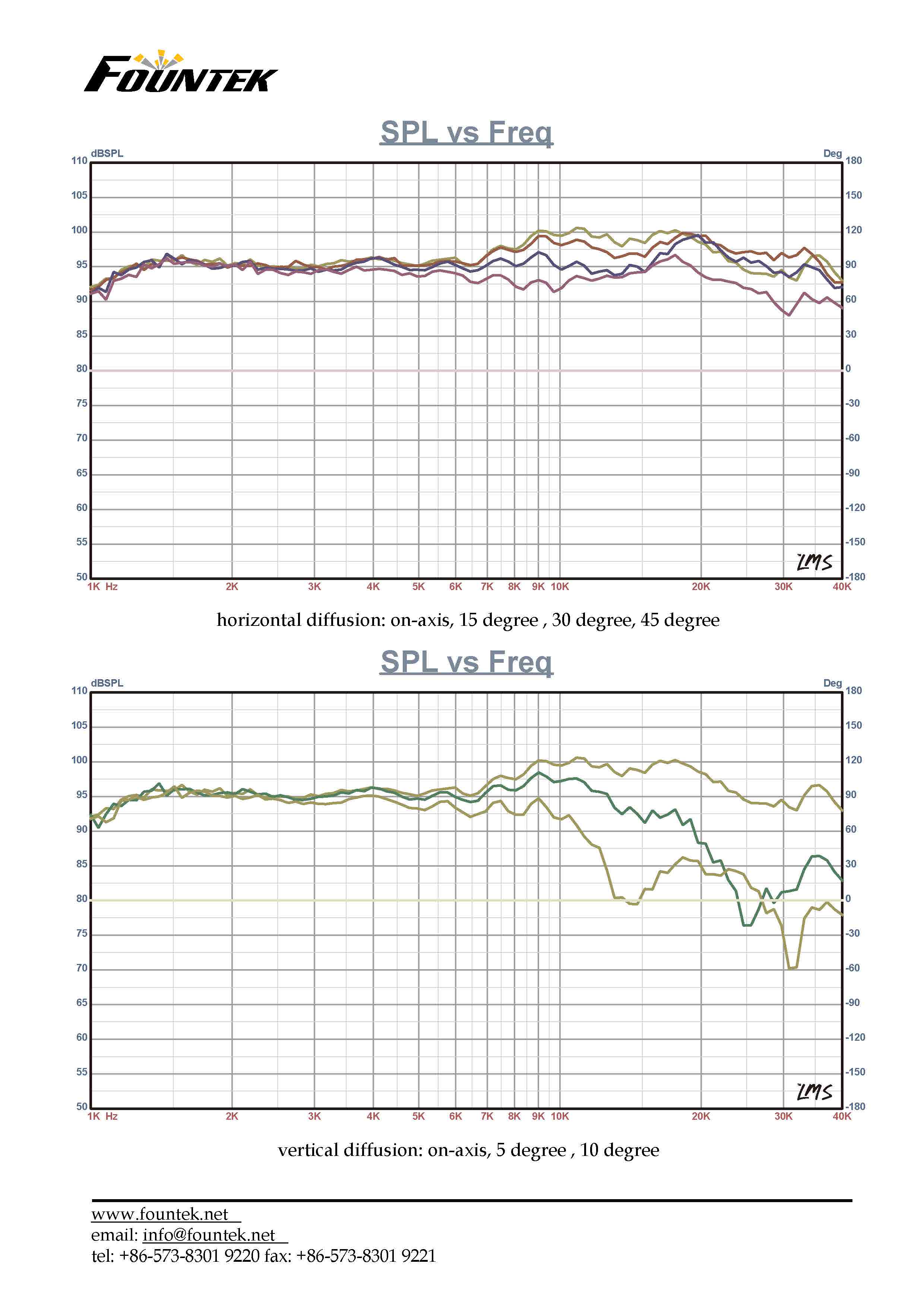

NIXIE Napisano Maj 27, 2021 Autor #19 Napisano Maj 27, 2021 Evo to isto samo za onaj veći ribon, CD 2.0, horizontalno je slično jer je širina trake 8mm, ali vertikalno je 5cm prema12cm. Plus oba imaju hornicu koja usput menja horizontalnu disperziju, pa zbog te horne i male širine trake nema onog naglog pada sa uglom kao kod kalotnih visokotonaca od 19/25/28mm. Najgori su po tom pitanju izgleda oni ring radijatori Vifa/Scanspeak, i to je bila jedna od opcija, ali sam odustao malo zbog toga, a malo zbog impedanse od 4oma. Inače taj CD 2.0 jezivo dobro svira, i može da se reže niže, samo nije bilo mesta za njega na kutiji, poveći je.

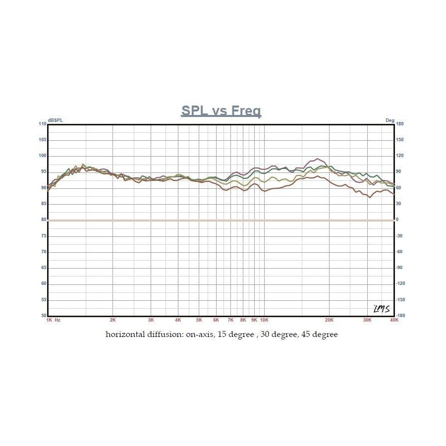

NIXIE Napisano Maj 27, 2021 Autor #21 Napisano Maj 27, 2021 I jeste i nije, zavisi. Mora skretnica 3 ili 4 reda inače se čuju izobličenja, a to odmah znači i koji db manje. I mora rastuća kriva ka visokim da s emalo kompenzuje da ne zvuči previše oštro, pa se i tu malo izgubi. Ili da uzmeš odmah RAAL. A oće i ta traka da se istegne vremenom, kupio sam rezervni par dok je bilo. To se lako menja, barem mi se čini. Za te tvoje Tanoje, CD3.0 mogao bi da radi kao supertweeter, napred ili pozadi okrenut. Po meni bolje pozadi zbog koncentrične konstrukcije Tanoja.

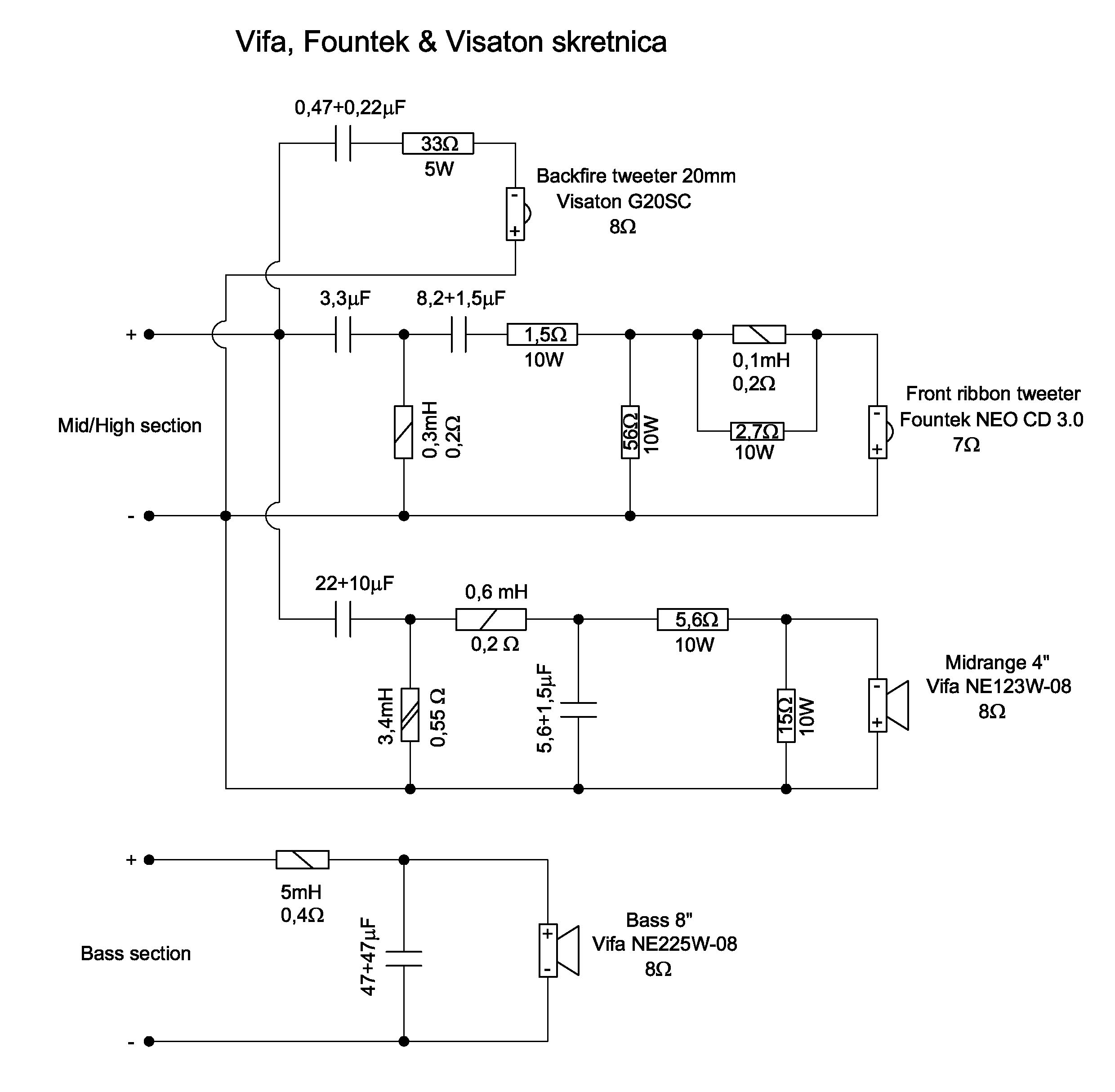

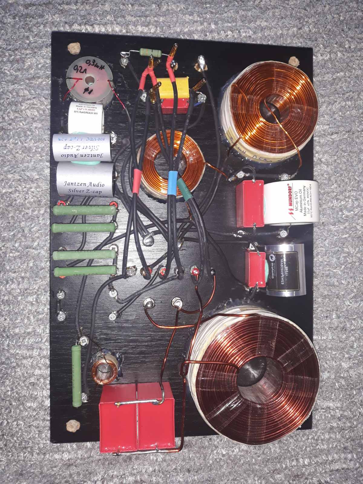

NIXIE Napisano Jun 7, 2021 Autor #22 Napisano Jun 7, 2021 Evo trenutne skretnice, nije neka lepota ali radi. Sad da je nešto ulepšavam, mrzi me. Kondenzatori Mundorf, Jantzen, Clarity cap, Phillips i Wima (šta se našlo), otpornici Mundorf MF, VDH žice, kalemove sam sam motao (vidi se). vladd and 2a3 je reagovao/la na ovo 2
