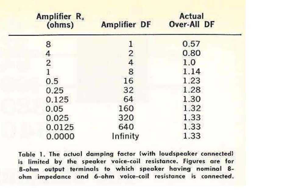

vladd Napisano Decembar 28, 2019 #58 Napisano Decembar 28, 2019 Mjok, moze samo da bude muljavo...baska izobliceno. Ako bi se i magnet menjao i vesanje optimizovalo, to bi bila druga prica. Motor zvucnika je optimizovan, i sa poljem i sa kalemom i sa spajderom...
vladd Napisano Decembar 28, 2019 #59 Napisano Decembar 28, 2019 Kada se ovo smanji 6 ili jos gore osam puta, zalazi se u zonu jednocifrenog DF, gde je muljaz zvucnika znacajan...plus kompromitovan rad pojacavaca sa konstantnim strujcinama. I zbog neadekvatnog motora, kako vreme prolazi u razgibavanju, sve je gore, sve manje magnetno polje.... A sa slike se vidi da je manje znacajna razlika izmedju 16 i 600 nego izmedju 2 i 16....i da je sve preko 20 poprilicno neprimetno...pod uslovima tabele.
