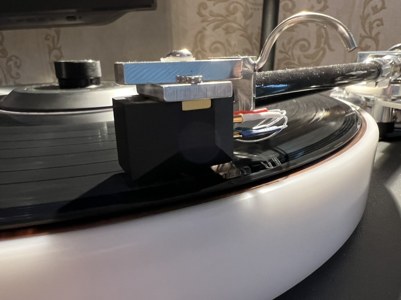

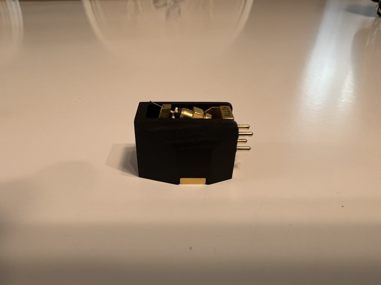

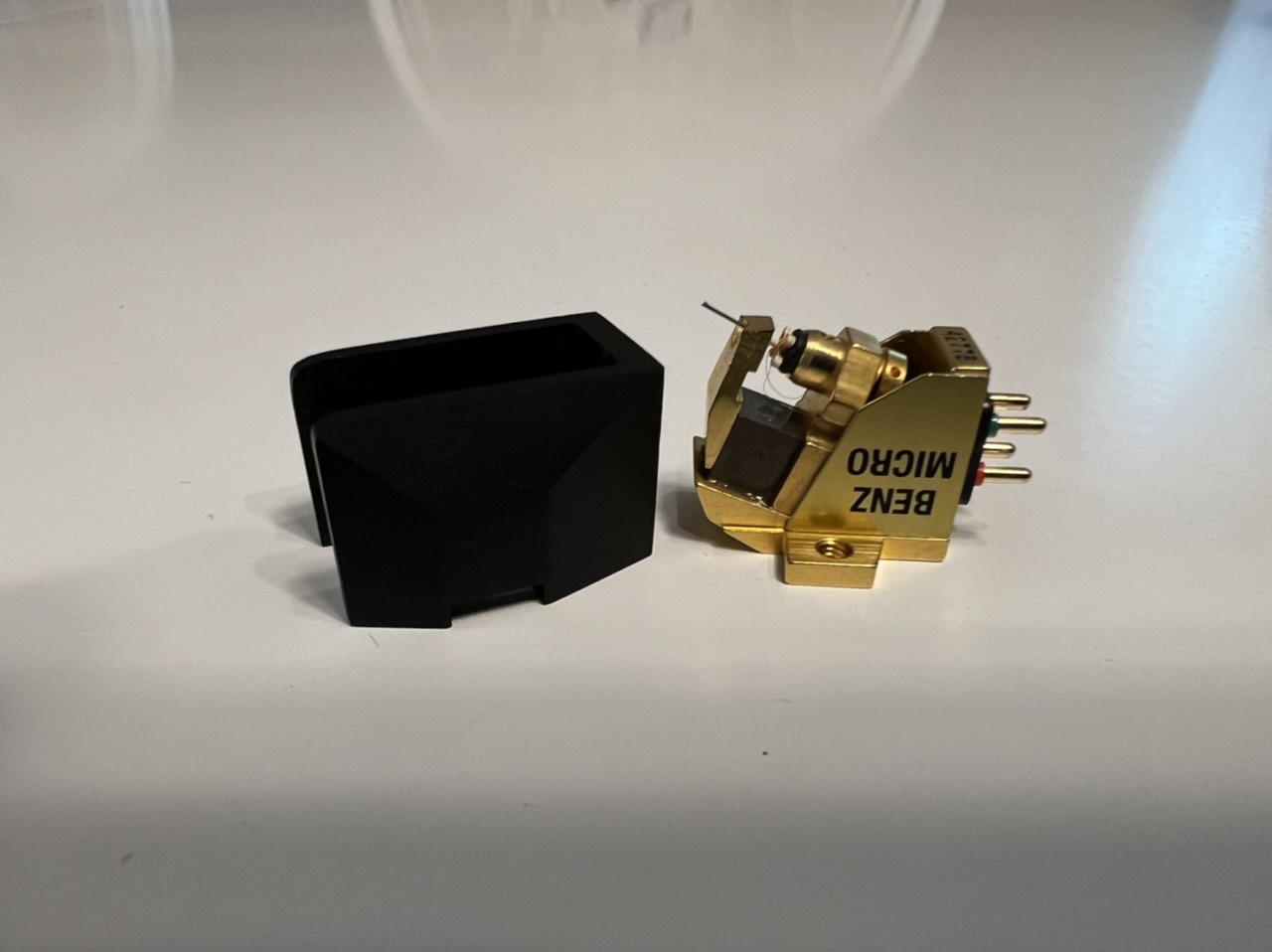

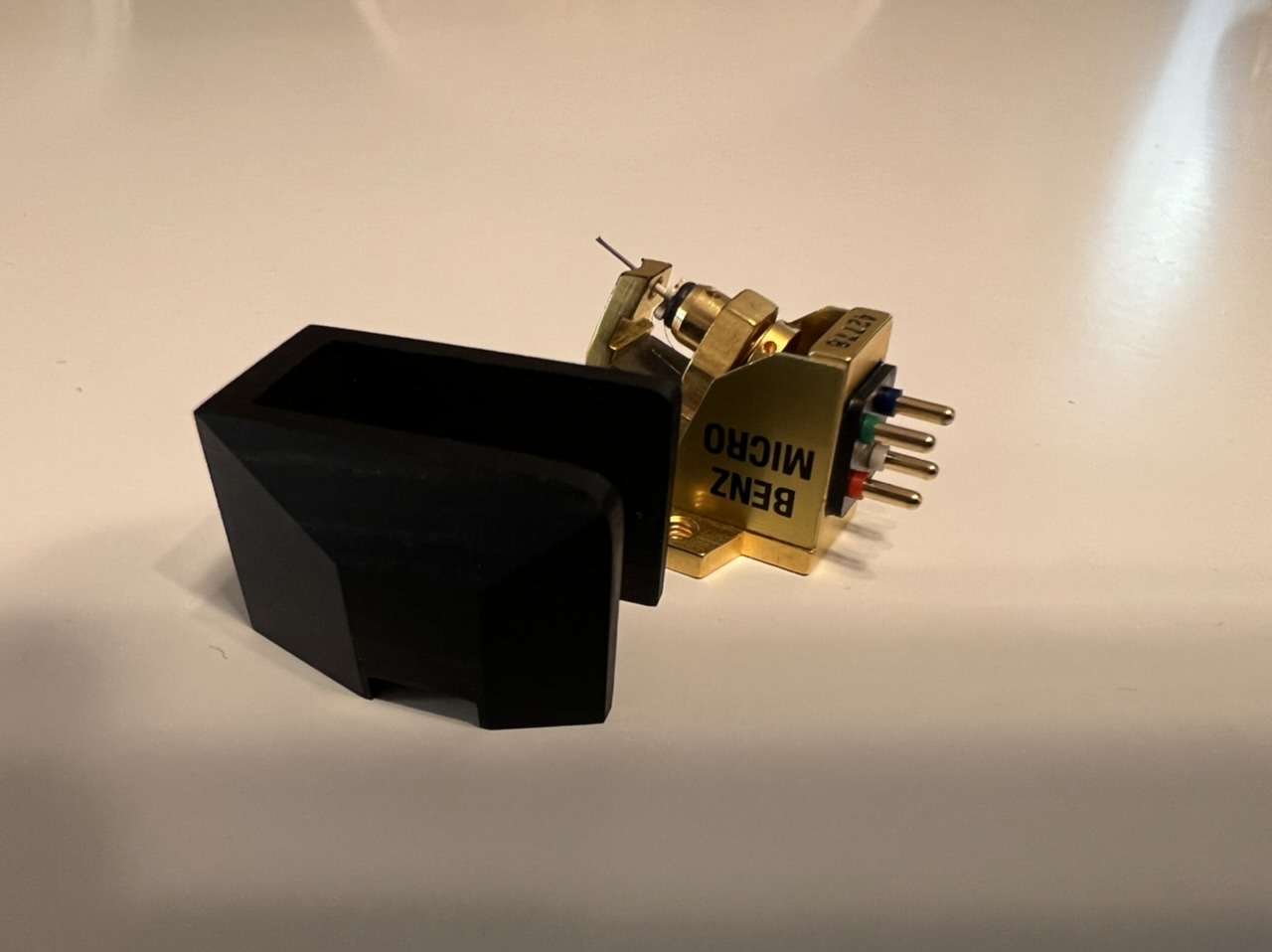

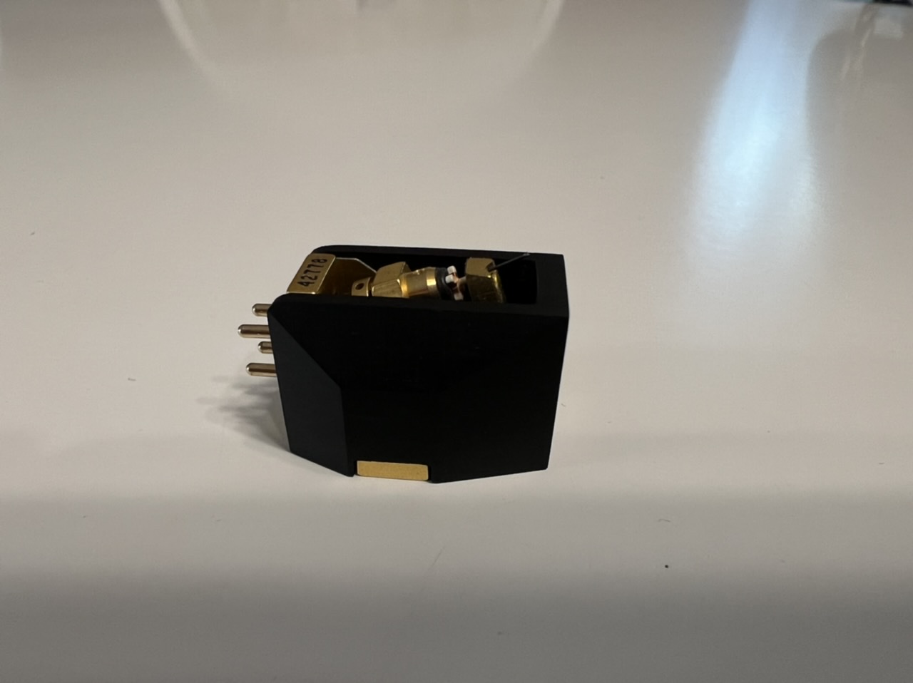

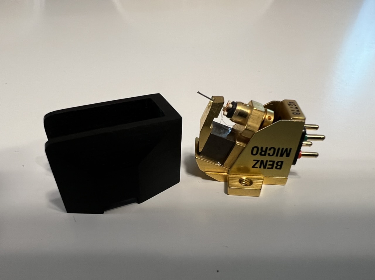

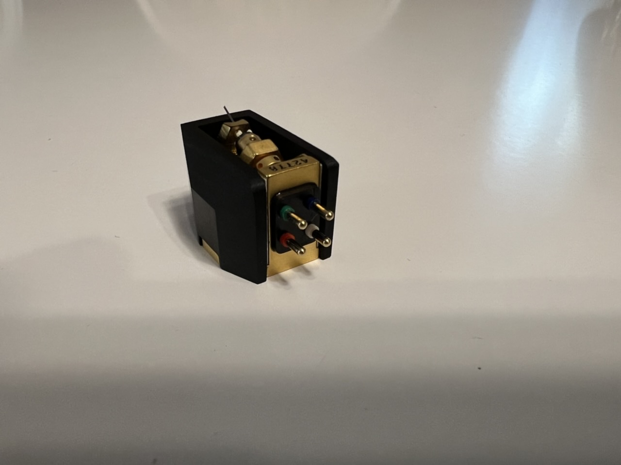

gluv_i_udaren Napisano Avgust 1, 2022 Autor #257 Napisano Avgust 1, 2022 Danas stiglo, pa da vidimo šta će da kaže… Fit je dobar, nema ništa da se žulja i gura, a kućište se pričvrsti za headshell tanjim zavrtnjevima. Napravio ga lola precizno, uglovi savršeni. Jedan bonus je što sad mogu Glidera da namincam na protraktor za 5 minuta, a ne kao do sad da lepim srce od patentare i da se maltretiram sat vremena LightMatic, mutayu, krca44 and 4 ostalih je reagovao/la na ovo 4 3
gluv_i_udaren Napisano Avgust 1, 2022 Autor #259 Napisano Avgust 1, 2022 M2 koje sam dobio u kompletu sa kućištem. Tako da prođu kroz M2.5 na zvučnici i privuku zvučnicu na headshell.
gluv_i_udaren Napisano Avgust 2, 2022 Autor #260 Napisano Avgust 2, 2022 Interesantna pojava je da mi glider traži nešto manji VTA sa kućištem nego bez. Na prvu loptu mi je delovalo nelogično, ali posle malo slušanja sam skontao da sam detalje pokušavao da nadoknadim blago izdignutom ručkom. Sa kućištem se smirio, razvukao i učvrstio pozornicu i počeo da svira lucidnije. Možda je pravi izraz izbalansiranije nego go k’o pištolj. Razlika nije mala, jednostavno je propev’o više nalik ozbiljnim zvučnicama. Sad da lupam da slušam celu kolekciju ponovo prvi put, otvara se treće oko i to - nije tako, ali možda kao da nisam nosio (a treb’o sam) -0.5 (-0.75?) naočare, pa ih stavio. Tonski korektno koliko može, dinamika nešto bolja, bas malo tačniji, utegnutiji i detalja dosta više. Da li vredi modifikacija? O, da! zerowaf, vladd and LightMatic je reagovao/la na ovo 3

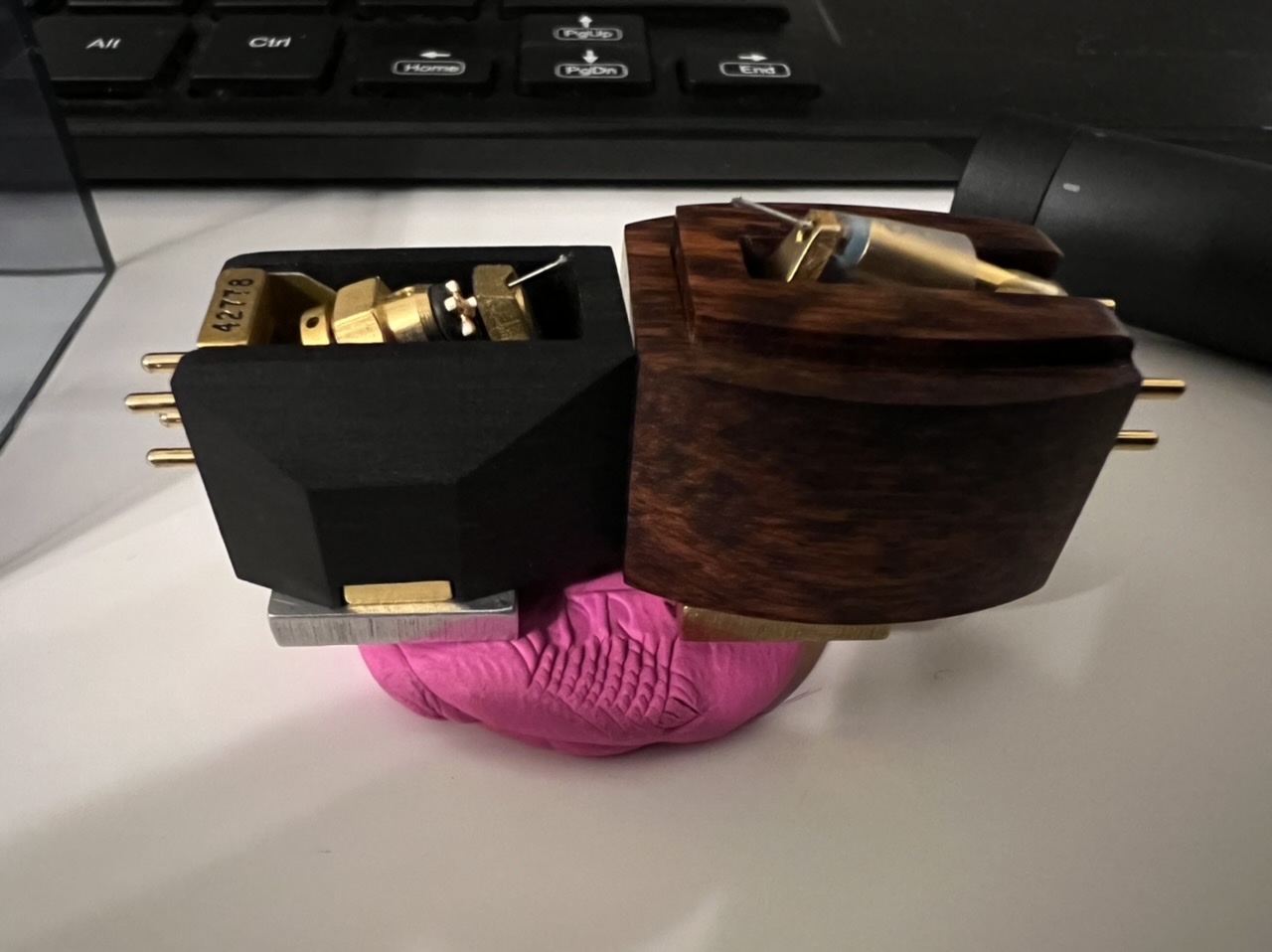

gluv_i_udaren Napisano Septembar 2, 2022 Autor #261 Napisano Septembar 2, 2022 (izmenjeno) Danas mala proba - Denon DL103R u kućištu od Snakewood-a. To je valjda snakeoil u čvrstom stanju. Na slici desno je dotični, levo je BM Glider prerušen u Betmena. Denon, ovako obučen je prava grdosija. DL103R sam prvo pokušao da slušam par dana onakvog kakav je stigao. Jednostavno nije išlo. Plastično kućište kao da je projektovano da ga u*ere koliko god je moguće. Čitao sam svašta, polemikama oko stvarne komplijanse nema kraja, između ostalog i “if you didn’t hear it on 30g tonearm - you didn’t hear it at all”. Aj dobro, nemam držaljicu od 30g i sigurno je neću kupovati/praviti zbog ovog go*anceta, ali se mogu malo poigrati. Audiomods Series 6 sa svim tegovima i bronzanim (mesinganim?) headshellom treba da je oko 17g, dl103 sa kućištem još 15… vredi probati. I vredelo je! DL103R dokazano voli da radi pod pritiskom sa svih strana - velika efektivna težina i dosta visok VTF (2.65g) - na oči je progledao 17mm overhang i nuliran na 121 i 66mm. Tu ću se još malo igrati kad se naviknem malo na zvuk cepanice. Ima muziku u sebi, dinamika je sasvim pristojna i nema ono “lepljenje” instrumenata koje me kod Glidera sekira oduvek. Da me ne shvatite pogrešno, nije bolji od Glidera - Betmena u bilo čemu drugom. Detalji su mu najslabija strana, spor je do ludila. To bih pripisao aluminijumskom kantileveru i buzdovanu od stylusa. Ako mu retip (boron, rubin ili štogod slično, fine line stylus) ne ubije ovu muziku što ima u duši, a donese detalje - eto rešenja. Ako ostane drama i dobije brzinu - ijaoj Napomenuću još jednu bitnu stvar - svirao je svega par sati, moje evaluacije i očekivanja su dosta oslonjene i na “neusviranost”. Ako se koliko - toliko popravi za 40-50 ploča idemo dalje sa retipom i sličnim avanturama. Probao sam ga na kratko i sa WTL LTD klonom, ali to nipošto nije match made in heaven. Glider na njoj radi sjajno, tako da će verovatno tu ostati. Na kraju, osnovno pitanje - da li je ubica džinova? Za sada nije, ali za cenu (~250 keka zvučnica i oko 100 kućište) definitivno udara iznad svoje kategorije. Da li je drveno kućište donelo oćekivane rezultate? Dabome, čak i više nego što sam mislio. Mnogo više nego što je donelo Glideru. Izmenjeno Septembar 2, 2022 od gluv_i_udaren LightMatic and Beli_Ninja je reagovao/la na ovo 2
Woland Napisano Septembar 3, 2022 #262 Napisano Septembar 3, 2022 On 8/2/2022 at 10:30 PM, gluv_i_udaren said: Sa kućištem se smirio, razvukao i učvrstio pozornicu i počeo da svira lucidnije. razlika između SL varijante Glidera, Ace i Wood Benz Micro kertridža je u šelu, prvi ga nema, Ace ima plastičan, a Wood drveni, dok su im motori identični.. razlike u ceni među njima su značajne, razlike u kvalitetu postoje i čujne su.. drveni šel pomalo "pripitomi" i rafinira kertridž LightMatic je reagovao/la na ovo 1
gluv_i_udaren Napisano Septembar 3, 2022 Autor #263 Napisano Septembar 3, 2022 Jakako. To je sad Woodovan Glider, a da je Gullwing zvao bi se LPSovan To Woodovanje Glidera je mnogo manja razlika od snejkovanja Denona. To kontam da je najviše do mase koja Denonu jako prija. Woland je reagovao/la na ovo 1
