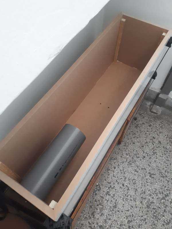

NIXIE Napisano Oktobar 18, 2019 #24 Napisano Oktobar 18, 2019 19 minutes ago, Aleks said: E to je izvedeno ovako: nemam sada pri sebi winisd, al za ovu zapreminu, tuning na 35Hz je dužina br cevi 300mm (prečnik 105mm). Kada budem radio to nešto drugo, biće 55L (sračunata total zapremina kabineta za srednjak) i tuning na 30Hz, što mu dođe oko 400mm dužine istog prečnika cevi. Zato je BR tuba (vodovodna cev) od 50cm isečena sada na 30, a ostavljen deo koji se može jednostavno "navući" i time produžiti cev, pošto neće da se krati nikako, manje od 30cm se ne uklapa u kalkulacije Ako bude bio SS 22W4534G00, njemu isto odgovara 30cm za sličan tuning, ako bude Seas CA22RNX njemu prija još niži tuning i duža cev. Možda bude i SBA u nekoj priči sa dve osmice po kutiji, ima i ta zamisao, al mnogo je $$keka ono što ja hoću... TBD Ja imadem podesivu cev, koliko sam probavao, za svako udaljenje od zida mogu fino da podesim bas.

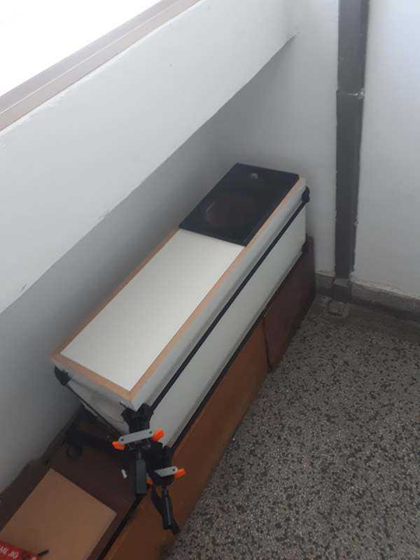

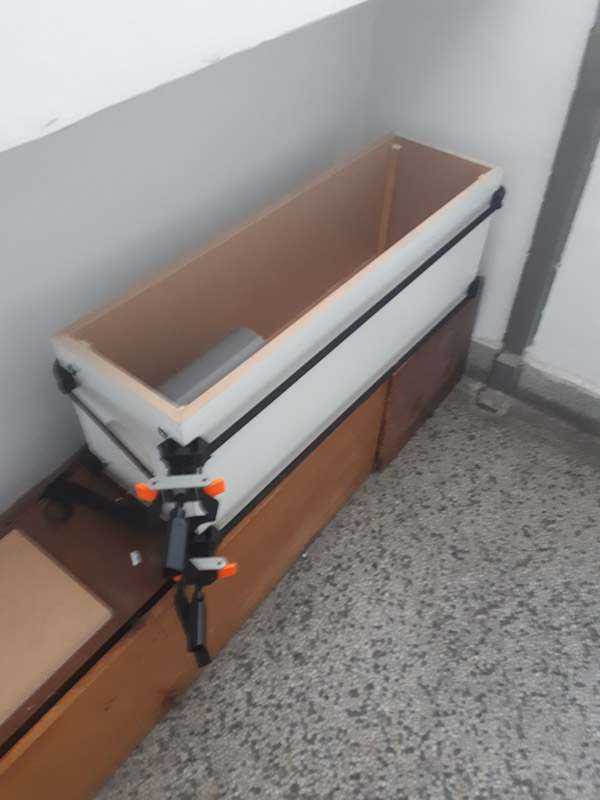

Aleks Napisano Oktobar 22, 2019 Autor #28 Napisano Oktobar 22, 2019 Krenuo sastavljanjing Dakle, pošto usled zbog neimanja ikakvog prostora za rad (radionica, podrum, terasa, znači baš ništa), a velike želje za diya, uradio sam ovako, da se izbegne farbanje, da bude spremno za brzo sklapanje i da može da se sklopi bilo gde (hodnik zgrade privremeno). Jednostrano beli MDF, ivice sečene pod 45 stepeni, i onda samo brzo lepljenje, sklapanje, stezanje. Još da dodam unutra učvršćenja.. Sa prednjom: I detachable fronto: Sledi damping i ispuna, damping će biti piramida sunđer (iz više razloga), ispuna klasika stiva (vuna, kako već).. To be continued. djmilicic, 2a3, dejanco32 and 3 ostalih je reagovao/la na ovo 1 4 1

крокодил Napisano Oktobar 22, 2019 #31 Napisano Oktobar 22, 2019 Kakva je veza prednje strane i izmenjive ploce sa drajverima?
Aleks Napisano Oktobar 22, 2019 Autor #32 Napisano Oktobar 22, 2019 1 hour ago, Vix said: Lepo, samo ipak mislim da bi bolja bila i iverica nego MDF... Što? Šuplje bre, ječi 51 minutes ago, крокодил said: Kakva je veza prednje strane i izmenjive ploce sa drajverima? Trebalo je da bude unit matica -> imbus, međutim, kako sam rupe bušio aku bušilicom (nema drugo jbg) tako su neke otišle malo ukrivo pa će biti šaraf za MDF.

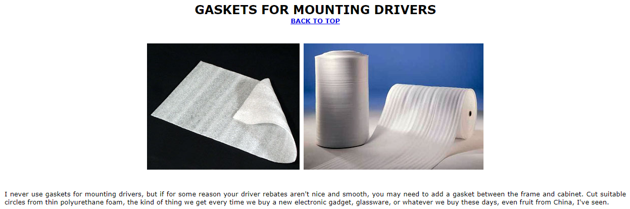

mrcelavi Napisano Oktobar 24, 2019 #41 Napisano Oktobar 24, 2019 Kada smo na temi dampa, niko da spomene šta stavlja između bass drivera i prednje ploče?
Nesic Napisano Oktobar 24, 2019 #42 Napisano Oktobar 24, 2019 U principu ne treba ništa ako driver lepo legne. Neki driveri fabrički imaju diht materijal na korpi. Moglo bi da posluži: https://www.aliexpress.com/item/33050888785.html?spm=a2g0s.9042311.0.0.4ba54c4dN8tLDQ https://www.aliexpress.com/item/4000003462527.html?spm=a2g0s.9042311.0.0.4ba54c4dN8tLDQ
zek Napisano Oktobar 24, 2019 #43 Napisano Oktobar 24, 2019 1 hour ago, mrcelavi said: Kada smo na temi dampa, niko da spomene šta stavlja između bass drivera i prednje ploče? Tanka samolepljiva dihtung sunđerasta ili sunđeraste gume traka za prozore. mrcelavi je reagovao/la na ovo 1
neskor Napisano Oktobar 24, 2019 #44 Napisano Oktobar 24, 2019 moze i gumirana pluta mrcelavi je reagovao/la na ovo 1
