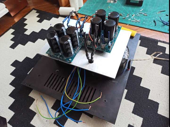

chakija Napisano Septembar 12, 2021 #204 Napisano Septembar 12, 2021 (izmenjeno) Epizoda, kako od najboljeg pojačala napraviti bolje Krajnji rezultat - nešto bolja separacija, bolji bass... Izmenjeno Septembar 12, 2021 od chakija dejanco32, vladd, aaa zmaju! and 2 ostalih je reagovao/la na ovo 4 1

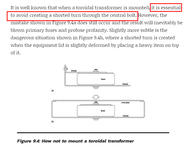

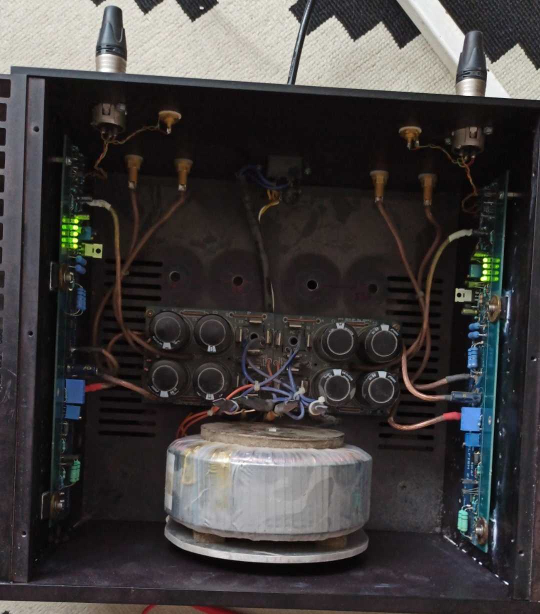

Zen Mod Napisano Septembar 12, 2021 Autor #205 Napisano Septembar 12, 2021 ne vidim ispod alu ploce, ali razmisli ima li veze ta tvoja AL ploca sa srafovima koji drze toroide?
chakija Napisano Septembar 12, 2021 #206 Napisano Septembar 12, 2021 (izmenjeno) Ima vezu direktno sa srafovima... Izmedju ploče, dna i trafoa je guma. Mislim ono, kako drugojacije? Osigurači crkavali zbog nečeg drugog Izmenjeno Septembar 12, 2021 od chakija
Zen Mod Napisano Septembar 12, 2021 Autor #207 Napisano Septembar 12, 2021 razmisli malo ako oba srafa imaju elektricni kontakt sa dnom, i imaju elektricni kontakt sa tom plocom gore, napravio si elektricni kratak spoj - prakticno jedan navoj namotaja koji je zajednicki za oba trafoa ili tu plocu montiraj drugacije (odstojnici sa dna) ili izoluj srafove koji drze trafoe sto bi mi rekli svojevremeno igrajuci stoni fudbal - ne ide kroz plastiku ....... drugim recima - fiziku zajebati ne mozes
Mikorist Napisano Septembar 12, 2021 #208 Napisano Septembar 12, 2021 Pitam za druga . Da li moze da te pukne struja ako se drzis jednom rukom za kuciste pa pines sraf sa gornje strane od torusa ?
Zen Mod Napisano Septembar 12, 2021 Autor #209 Napisano Septembar 12, 2021 reci drugu da proveri i izvesti ako izvesti, nije opasno ako ne izvesti, opasno je NIXIE, Vix and Mikorist je reagovao/la na ovo 1 2
