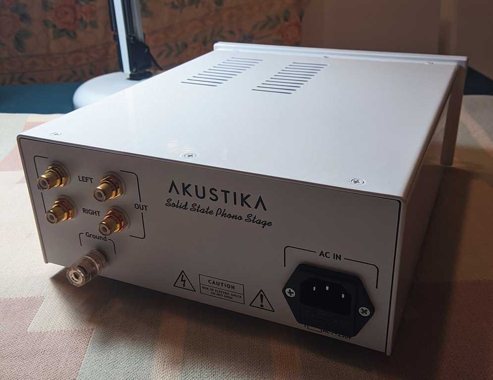

Nesic Napisano Oktobar 26, 2021 #346 Napisano Oktobar 26, 2021 Evo završio drugaru ovaj phono. Od Krce nabavio PCB preampa, regulator od Stefe. Ostalo začinio nekim manjim dodacima i to je to. Ostatak slika: Spachek, NIXIE, stefaca and 1 član je reagovao/la na ovo 2 2
