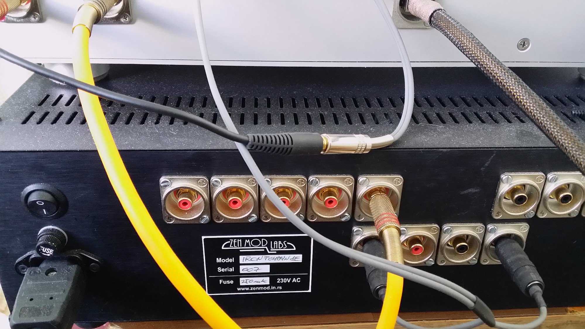

Mikorist Napisano Februar 20, 2022 Autor #707 Napisano Februar 20, 2022 pre 3 časa, Srebrenocrni reče Poslje par dana slušanja, nije bilo bitnijih promjena u zvuku Posle par dana slusanja ? Ja sam usviravao Tannoy 4 meseca - jer nisu svirali godinama. DAC i predpojačalo usviravam evo već 10 nedelja - preko dana muzika - preko noći ide Tara Labs - CASCADE Noise Burn-In WWW.TARALABS.COM TARA Labs I to usviravam sa slušalicama - prvo direkt na DAC slušalice - pa direkt na Iron slušalice. Noću stavim slušalice u orman da mi ne šušti Cascade Noise dok spavam. Prvo jedan izlaz pa drugi izlaz Više ne razlikujem da li sam utakao slušalice u DAC ili u Iron...Potpuno isto svira. Sve svira kao

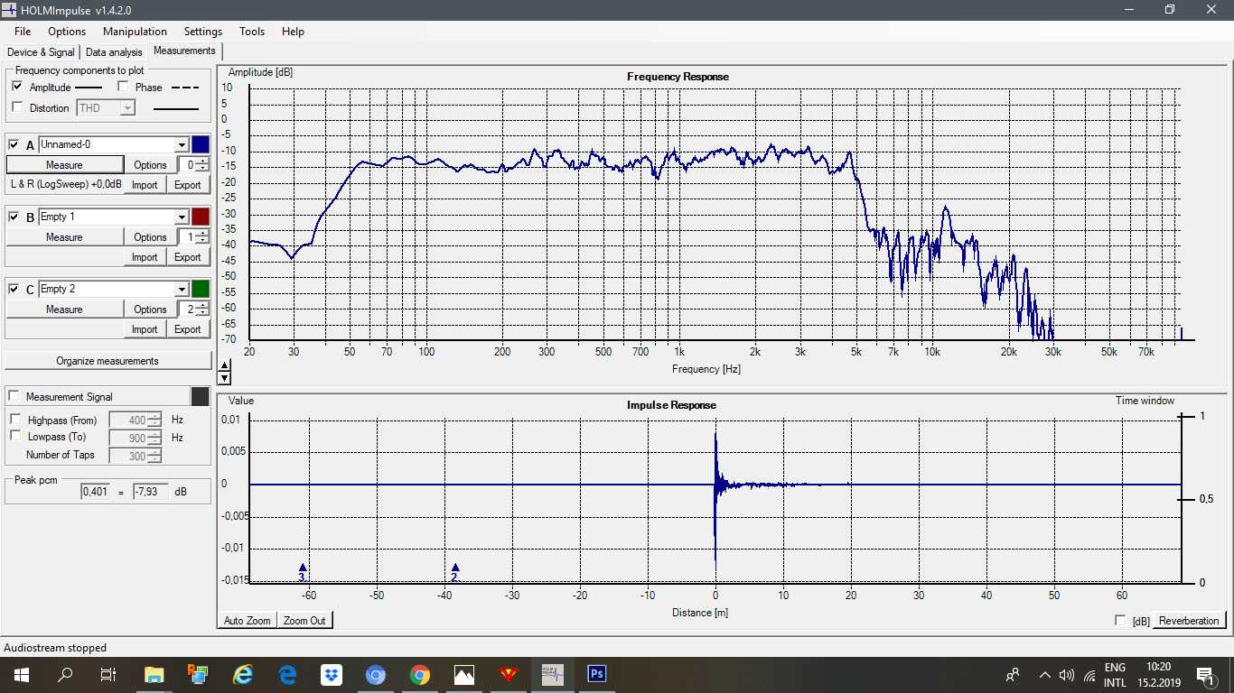

neskor Napisano Februar 21, 2022 #713 Napisano Februar 21, 2022 Faital 15PR400 moze do 5Khz, mislim da je ovo bilo raw merenje bez smoothinga, zaboravih davno bese
Mikorist Napisano Februar 21, 2022 Autor #714 Napisano Februar 21, 2022 pre 6 minuta, neskor reče Faital 15PR400 moze do 5Khz, mislim da je ovo bilo raw merenje bez smoothinga, zaboravih davno bese Da to je odlično....i zvekneš acin ribon gore - penzija

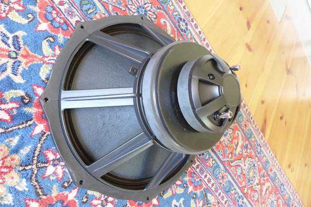

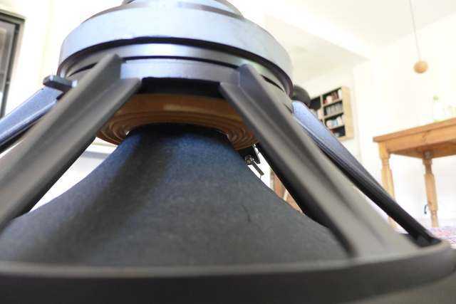

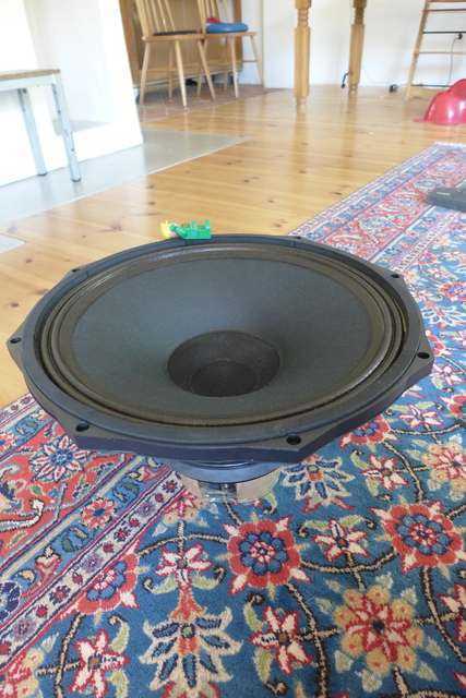

Mikorist Napisano Februar 21, 2022 Autor #716 Napisano Februar 21, 2022 Pre sat vremena, крокодил reče Evo jednog na KP, ki nov! šteta što nema par... Mora membrana da ima boobs da bi mogla pod svim uglovima da šalje srednje tonove....Ko napravi kalup za presovanje istih možda uspe

крокодил Napisano Februar 21, 2022 #718 Napisano Februar 21, 2022 Cini mi se da je ZM kupio jedan komad pre nekog vremena, pa mi mogao i da kompletira par....mozda
Zen Mod Napisano Februar 21, 2022 #719 Napisano Februar 21, 2022 2 hours ago, крокодил said: Evo jednog na KP, ki nov! daj link zerowaf je reagovao/la na ovo 1
Zen Mod Napisano Februar 21, 2022 #720 Napisano Februar 21, 2022 nasao, kontaktirao ke vidime zerowaf, asimze, Mikorist and 1 član je reagovao/la na ovo 1 1 2
Mikorist Napisano Februar 21, 2022 Autor #721 Napisano Februar 21, 2022 pre 5 minuta, Zen Mod reče nasao, kontaktirao ke vidime javi šta je bilo
Zen Mod Napisano Februar 21, 2022 #722 Napisano Februar 21, 2022 sssssssshhhhhhh da ne ureknemo keep low profile
zerowaf Napisano Februar 21, 2022 #723 Napisano Februar 21, 2022 pre 5 minuta, Zen Mod reče sssssssshhhhhhh da ne ureknemo keep low profile Ma stara djunta! To se ne isplati ni restaurirati. Uzmi to kao pokazni materijal za neki blog o centriranju zavojnice, omekšavanju ovjesa i slično. Tko zna je li uopće moguće rekonstruirati "boobs" koje su oštećene ili nedostaju. If ya kno what I mean.
chakija Napisano Februar 21, 2022 #724 Napisano Februar 21, 2022 (izmenjeno) pre 3 časa, neskor reče Faital 15PR400 moze do 5Khz, mislim da je ovo bilo raw merenje bez smoothinga, zaboravih davno bese Taj faital je fenomenalan driver Ono od čega se ne može pobeći ja činjenica da standardni 15" preko 1kHz ima problema sa odzivom off axis i da će mid od 2-4Khz uvek bolje svirati manja i lakša membrana. Izmenjeno Februar 21, 2022 od chakija

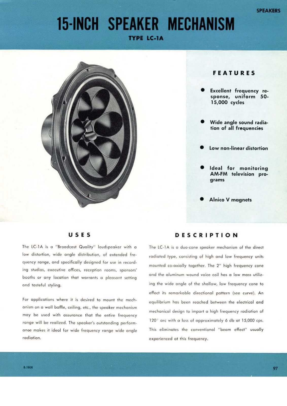

Mikorist Napisano Februar 21, 2022 Autor #725 Napisano Februar 21, 2022 pre 23 minuta, chakija reče standardni 15" preko 1kHz ima problema sa odzivom off axis i da će mid od 2-4Khz staviš sedam sisa kao na RCA
