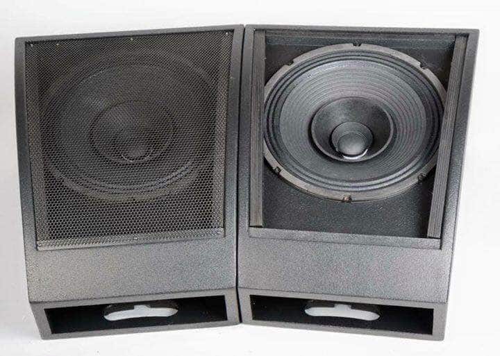

NIXIE Napisano Jun 18, 2019 #44 Napisano Jun 18, 2019 50 minutes ago, Mikorist said: Za Fane ne treba skretnica. Stalno rastuća efikasnost ka visokim traži ipak neku skretnicu za peglanje, inače teško će to da se sluša. Može možda kao za poneki Lowther da se sluša van ose. Usput raste i direktivnost, pa će ti se činiti da srednji dominiraju i ako ima više visokih. A treba mu izgleda relativno mala kompresion kutija, nema to basa osim da se nešto tipa TL pravi, ali pitanje je kako će to da ispadne ako zafali tu oko 100-200Hz zvučaće mlitavo. Meni to liči na zvučnike namenski pravljene za jeftine stage monitore trapeznog oblika što stoje po bini kontra okrenuti da orkestar čuje sebe, naročito pevač. PS ima i slika
