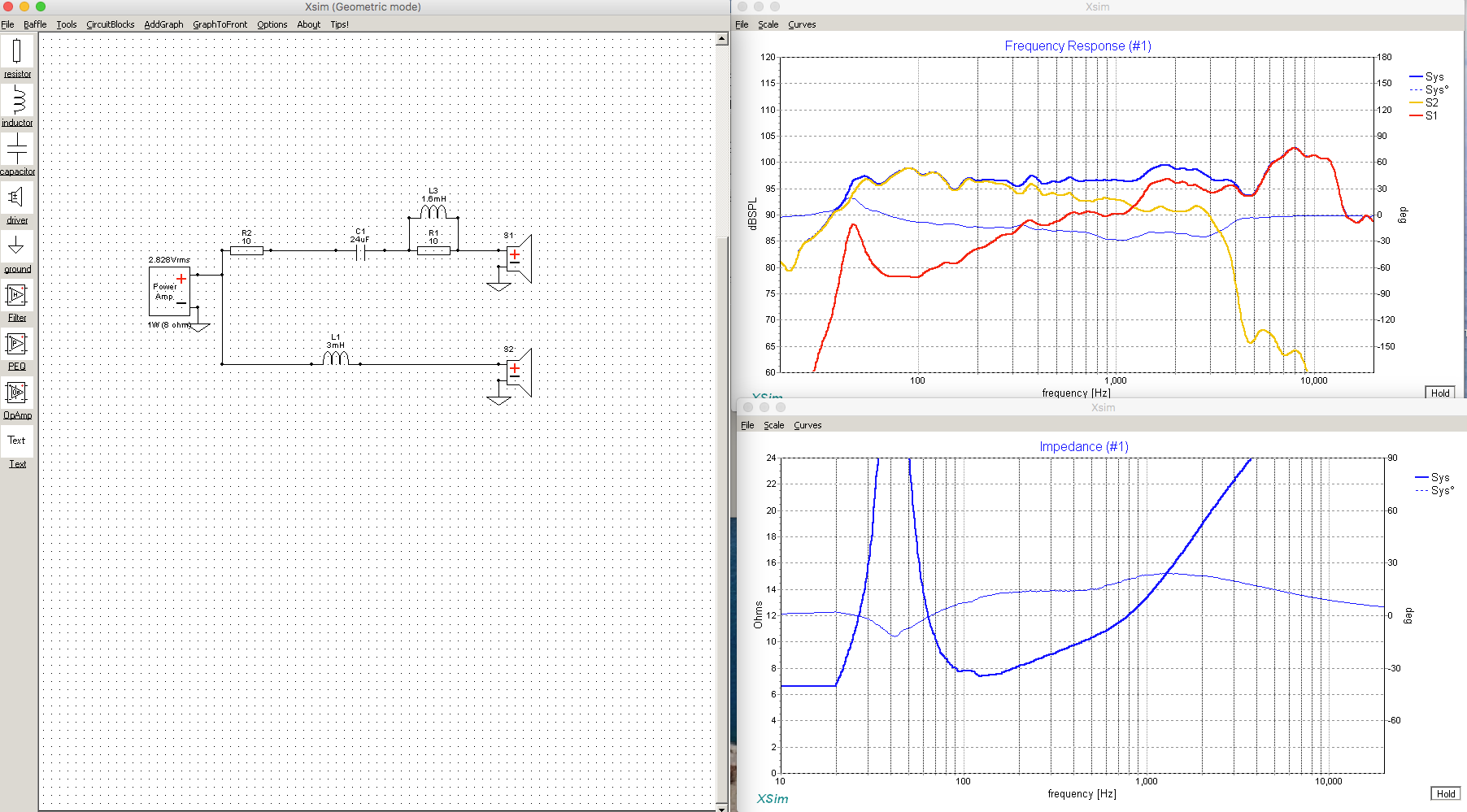

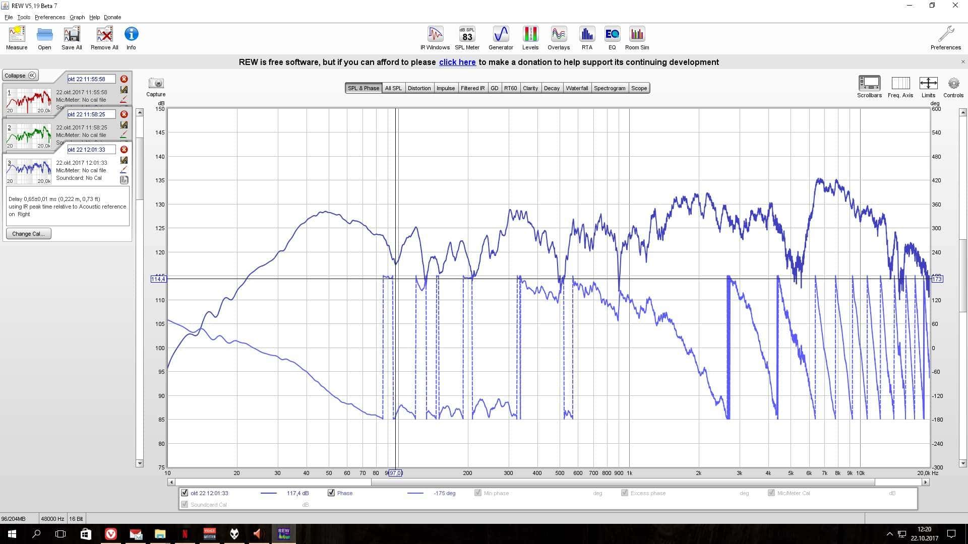

Mikorist Napisano Jun 18, 2019 Autor Share #46 Napisano Jun 18, 2019 Gledaj 15 šta radi u kocki sa otvorom za bass reflex - sa i bez filtracije Izvor BIG DIY Link to comment Podeli na ovim sajtovima More sharing options...
Mikorist Napisano Jun 18, 2019 Autor Share #47 Napisano Jun 18, 2019 Na 45Hz je 95db u kantu da ga ubaciš Link to comment Podeli na ovim sajtovima More sharing options...
Mikorist Napisano Jun 18, 2019 Autor Share #48 Napisano Jun 18, 2019 Link to comment Podeli na ovim sajtovima More sharing options...
NIXIE Napisano Jun 18, 2019 Share #49 Napisano Jun 18, 2019 22 minutes ago, Mikorist said: Gledaj 15 šta radi u kocki sa otvorom za bass reflex - sa i bez filtracije Izvor BIG DIY Ja tu vidim neka dva drivera, jedan pomaže za bas deo, drugi radi ceo opseg i to je sa sve skretnicom, sam driver ne može to da izvede. To je neki dvosistemski zvučnik da ga tako nazovem. PS Ono brdo od 500Hz do 4kHz je vrlo neprijatno za slušanje, shout. Tu treba da bude ulegnuće. Link to comment Podeli na ovim sajtovima More sharing options...

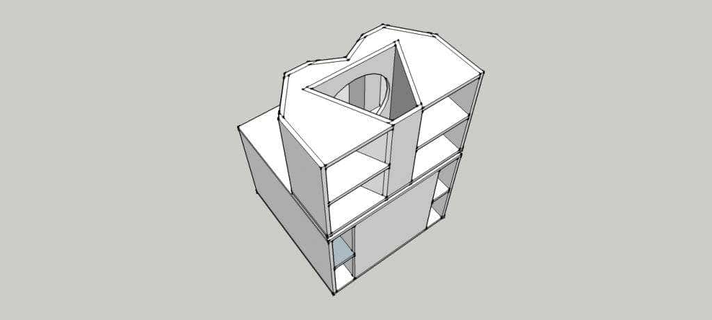

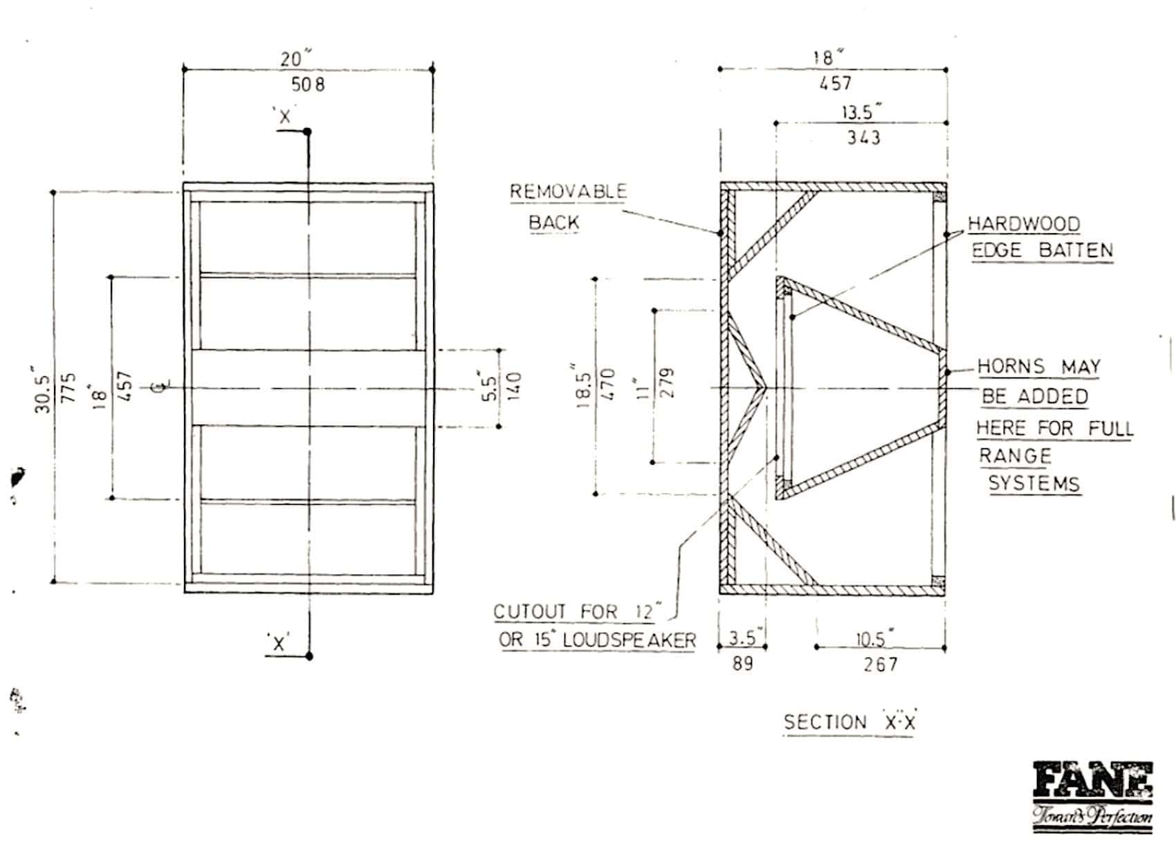

Zen Mod Napisano Jun 18, 2019 Share #53 Napisano Jun 18, 2019 43 minutes ago, Mikorist said: gde driver gleda u prilozenom nacrtu i koliki Hz izlazi max iz iste? inace , nekad sam pravio iste za diskoteke, kad sam biJo mali Link to comment Podeli na ovim sajtovima More sharing options...
Mikorist Napisano Jun 18, 2019 Autor Share #54 Napisano Jun 18, 2019 ovako izgleda Link to comment Podeli na ovim sajtovima More sharing options...
Mikorist Napisano Jun 18, 2019 Autor Share #55 Napisano Jun 18, 2019 Ovo je bre za disko klub kutija Link to comment Podeli na ovim sajtovima More sharing options...
NIXIE Napisano Jun 18, 2019 Share #56 Napisano Jun 18, 2019 2 minutes ago, Mikorist said: Ovo je bre za disko klub kutija To bre nije za taj Fane, nego za neki bas sa malim Qt, i jopet će da mumla u tome. Link to comment Podeli na ovim sajtovima More sharing options...
