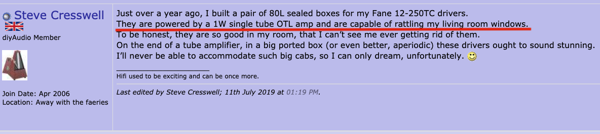

Mikorist Napisano Januar 24, 2020 Autor Share #112 Napisano Januar 24, 2020 10 minutes ago, NIXIE said: Odmah planiraj i neki supertweeter, bez zezanja. I to pozadi da ga turiš. 5 hours ago, Mikorist said: Si provalio da ve lampaši sklapaju ovo. Egzotični lampioni i stolovrti. Kaže 3W odvrneš na lampama - 102db na 5 metara - žurka Link to comment Podeli na ovim sajtovima More sharing options...

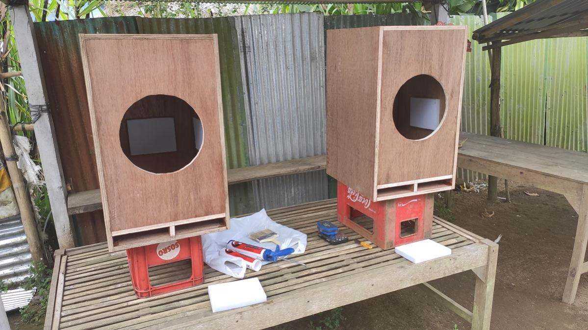

Mikorist Napisano Januar 25, 2020 Autor Share #124 Napisano Januar 25, 2020 evo ga jos jedan pacijent Link to comment Podeli na ovim sajtovima More sharing options...
vladd Napisano Januar 25, 2020 Share #125 Napisano Januar 25, 2020 Ovu sto je pustio, steta i pojacala i zvucnika... Vix je reagovao/la na ovo 1 Link to comment Podeli na ovim sajtovima More sharing options...

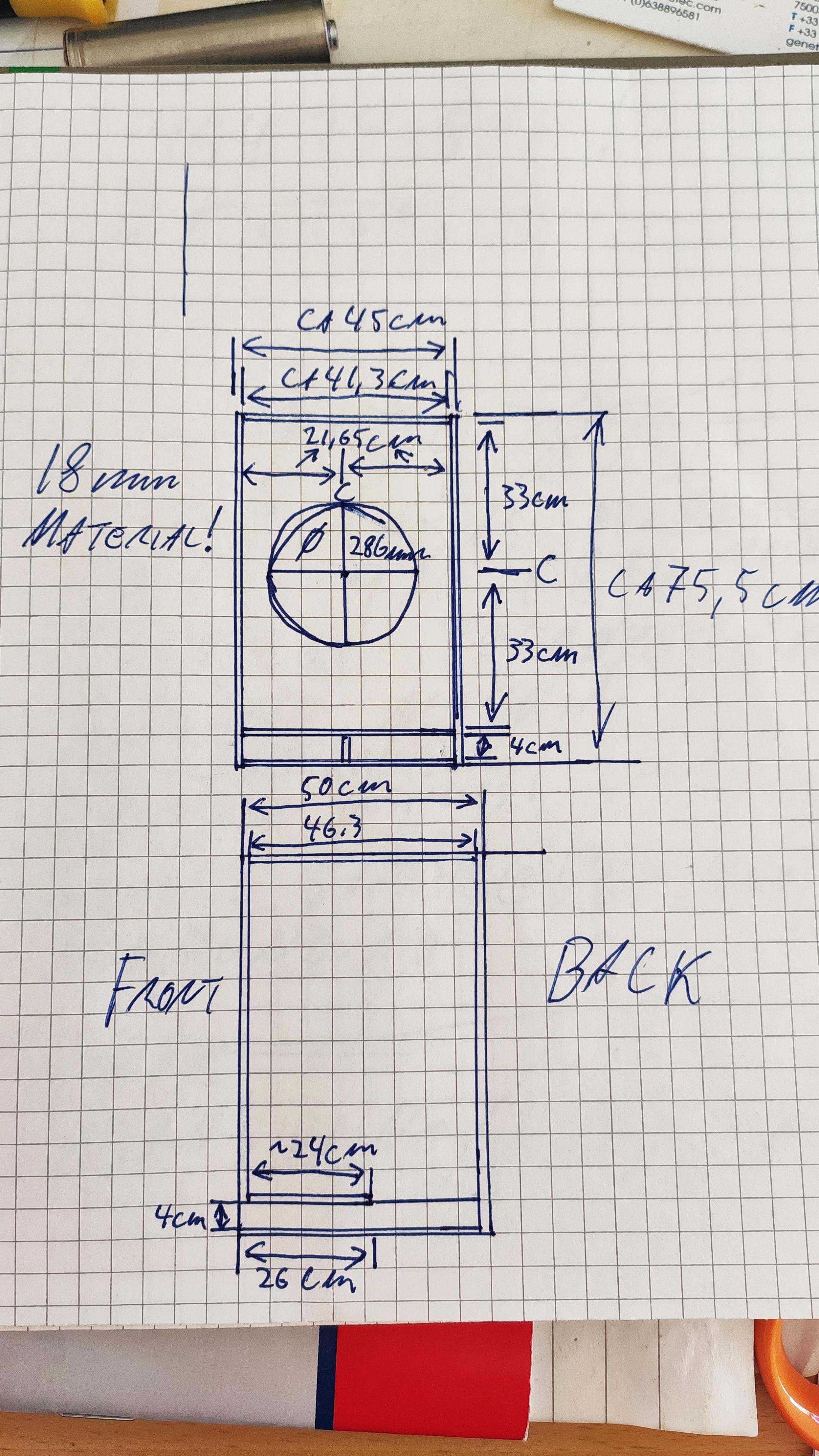

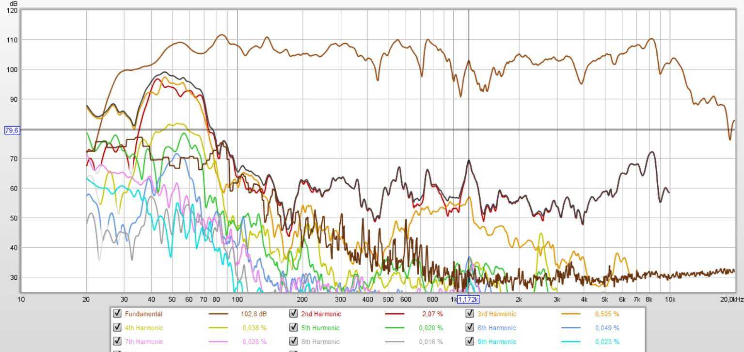

Mikorist Napisano Januar 25, 2020 Autor Share #126 Napisano Januar 25, 2020 Nađoh šemu na BIG DIY za 12 sa onog predhodnog videa. 129.996 LITARA ! A evo grafikon nisam pogrešio da pomera bubrege Izvor https://www.diyaudio.com/forums/full-range/340299-fane-12-250tc-vs-fc152-15-300tc-4.html . Link to comment Podeli na ovim sajtovima More sharing options...
