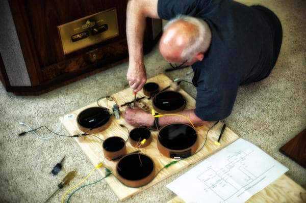

Just now, Mikorist said:
25 Breadboard of the Duelund XO with the Autotransformer.jpg:buehehe:
Nemoj njega, to je ono Tanoj preterivanje. Za te pare što je tu stuko može dobar sistem da se sklopi, i to nov.
