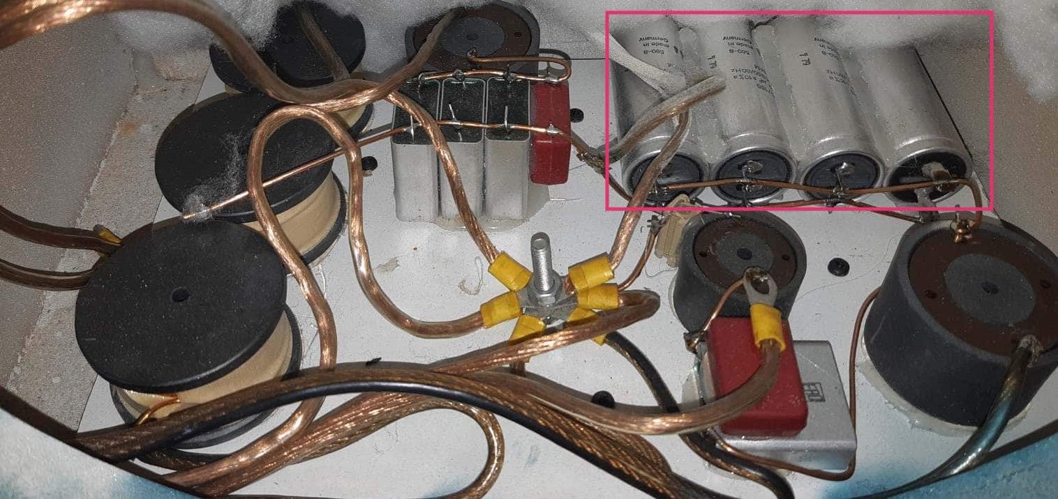

Just now, NIXIE said:
Ona tri levo su motana na vazduhu? Ili grešim?
Vidjao sam takve plasticne koil formere. Bez jezgra...
Podeli ovu poruku
Link do poruke
I ja sam zato pitam. A one u feritnim lončićima imam kući 2kom. mislim da su 6mH, samo je tanka žica.
Podeli ovu poruku
Link do poruke

1 hour ago, Mikorist said:
Sta fai skretnici ? Lici na moju u Tann. Pun presek zica izmedju. Jedino videti ova 4 konda . Ovo ostalo je wima i Iskra.
Bolje ni Zen ne bi stavio. Ni spulne nisu prcvoljci:buehehe:
te loncaste su ferit
i te sa desne strane nije bas sigurno da je plasticni kalem , i to je moguce da je ferit ...... mada pre plastika
Zen je takve skretnice pravio kad je bio mali
msm, sta da kazem za kriticko oko koje moze da poredi ovaj Plač Majke Božije , sa skretnicom koju ja napravim ?
:smesna:
Podeli ovu poruku
Link do poruke

Ajd sad ... Meni se cini da su iz nekog razloga Dynaudio visoki zamenjeni Vifom i da skretnica nije originalna ...
Podeli ovu poruku
Link do poruke
Sve je u igri, moguće da je neko naknadno radio skretnicu i menjao precrkle visokotonce D28 za Vifu, sve je moguće. Ima tih sprava na KP koje su samo skrpljene kako bilo da se prodadu.
Technics je originalan (po izgledu otvora za njega u kutiji) ili je isto ubačen naknadno umesto izginulih D21.
Možda je i kutija naknadno farbana, ko zna.

17 minutes ago, Anubis said:
Ako ja vas razumem dobro ... Skretnica je losa.
idi i poslusaj , ako rade - kupuj
skretnica mozda i radi posao (dovoljno dobro da ti se svidi) , ali je daleko od nivoa kvaliteta samih drivera
unapredjenje skretnice je trivijalan posao - u tom smislu da je lako izmeriti induktivnosti ,nacrtati semu skretnice sa vrednostima , naruciti sto je potrebno i napraviti
