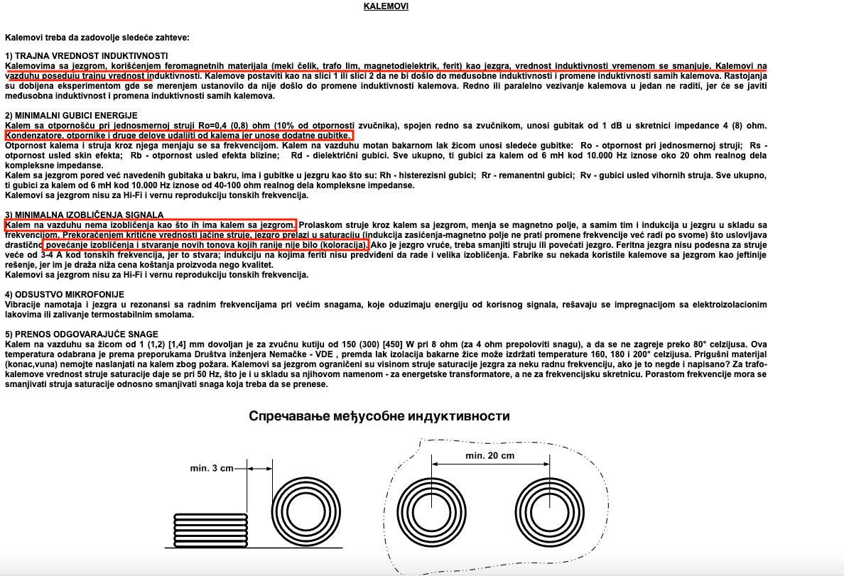

Ovo je jako komplkesna materija. Ali evo sažete i sabijene teorije - preuzeto odavde http://www.fininamotaji.in.rs/Proracun_skretnica_ovo.html
Znači nije bitno samo "osvežiti" stare skretnice novim kalemovima. Nego znati i kako se (po)stavljaju u prostoru.
Isto važi i za kondezatore i otpornike. Ako pogrešno stoje u prostoru međusobno to unosi dodatne gubitke.
Kalemovi na vazduhu ne gube vrednost. Za razliku od fabričkih sa feritom kao što piše gore.
Kalem na vazduhu ima po mojoj računici bar 2% manje izobličenja od ferita. I to može lako da se izmeri pre i posle.
Ali ono što je najbitnije nema i ne postoji koloracija. Zvučnik nema boju.
I to je ono što sam odmah čuo kao razliku. Znači ono što čujem na slušalicama u FR to izlazi kroz zvučnike ali mnogo bolje.
Večim razmakom između delova sam došao do 0.8 % izobličenja. A to je bolje od mojih  Audio-Technica slušalica.
Što su veći kalemovi i veći pesek žice sa kojim su motani to je manji otpor i manji gubitak u decibelima.
