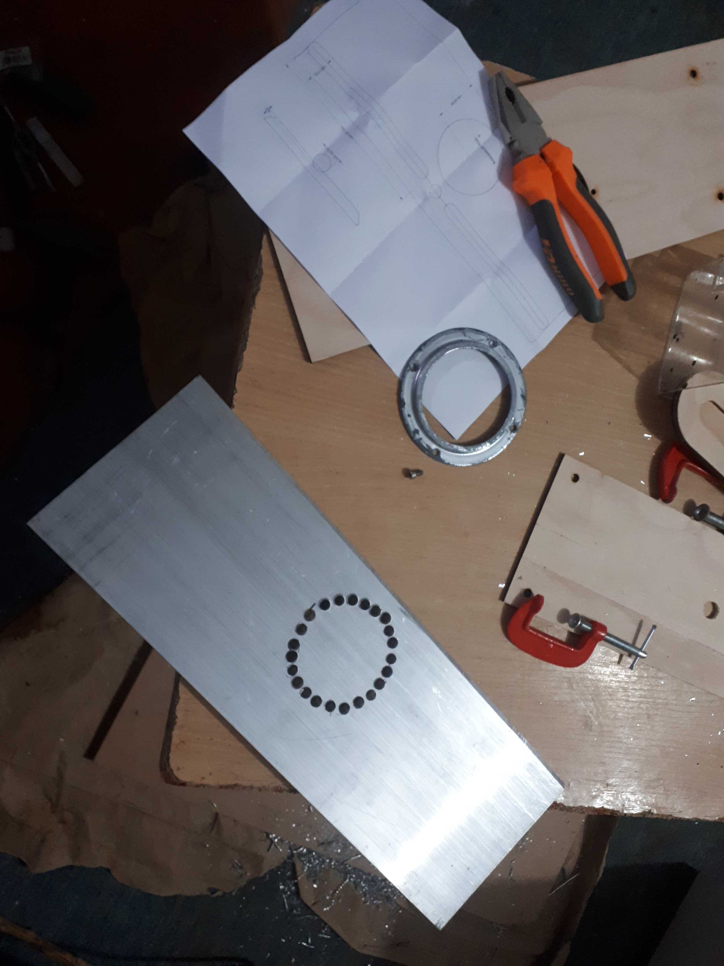

Stale Napisano Jul 8, 2021 #250 Napisano Jul 8, 2021 Zastrasujuce kako se ovaj covek muci i to sa cnc masinu alum 6061 sa 4 mm. Za ove hladnjake veoma rizicno rucno da se radi sa stolnom busilicom..
Beli_Ninja Napisano Jul 9, 2021 #251 Napisano Jul 9, 2021 Ništa tu meni nije čudno. Al 6061je malo obogaćeniji Mg-om i Si-om nego neki drugi. Ima mogućnost termičke obrade. kad se buše otvore bitno je intenzivno hlađenje jer se temperaturna dilatacija kod Al je ludilo u odnosu na čelik. Ali nije materijal koji je teško izbušiti. Već 6082 može da bude zajebancija jer mnogi majstori ne očekuju da će tako da se pomuče vladd and Woland je reagovao/la na ovo 2
krca44 Napisano Jul 9, 2021 #252 Napisano Jul 9, 2021 Da li to znaci ako uzmem da bushim Alu 10mm prednju plocu rucnom busilicom, trebam dovesti crevom vodu radi hladjenja ? P.S. Modu ili neka domaca kutija, nepoznat sastav-tip Alu, za preamp, busilica dobra + gomila burgija al' nemam stalak.
Zen Mod Napisano Jul 9, 2021 #253 Napisano Jul 9, 2021 osnovno je bez zurbe i onda ide bez problema kirner, zabusivac, podmazivanje stepenaste burgije pod obavezno spiralna moze samo ako je masinsko busenje, gde je predmet obrade stegnut idi begaj mda, lepotinja ploce se uvek buse sa nalicja za zastitu - molerska papirna traka je zakon krca44 je reagovao/la na ovo 1
Beli_Ninja Napisano Jul 9, 2021 #254 Napisano Jul 9, 2021 Voda i nije neko srwdstvo za podmazivanje. Za Al, Mg kazu najbolke petrolej ili alkohol, za Cu provereno dizel Aleks and krca44 je reagovao/la na ovo 2
Aleks Napisano Jul 9, 2021 #255 Napisano Jul 9, 2021 pre 43 minuta, krca44 reče Da li to znaci ako uzmem da bushim Alu 10mm prednju plocu rucnom busilicom, trebam dovesti crevom vodu radi hladjenja ? P.S. Modu ili neka domaca kutija, nepoznat sastav-tip Alu, za preamp, busilica dobra + gomila burgija al' nemam stalak. Al 6082, 12mm, bušeno ručnom bušilicom, glodano ručnom glodalicom, podmazivač: svinjska mast. Nisam imao ovčiji loj. Beli_Ninja, Woland, vladd and 1 član je reagovao/la na ovo 3 1
Nesic Napisano Jul 9, 2021 #256 Napisano Jul 9, 2021 Ja zejtin, cvet banata [emoji846] Beli_Ninja je reagovao/la na ovo 1
vladd Napisano Jul 9, 2021 #257 Napisano Jul 9, 2021 WD40 prirucno moze da posluzi pri busenju, ali samo za aluminijum. Beli_Ninja je reagovao/la na ovo 1

ManicP Napisano Jul 14, 2021 #264 Napisano Jul 14, 2021 On 7/9/2021 at 12:57 PM, Beli_Ninja said: Voda i nije neko srwdstvo za podmazivanje. Za Al, Mg kazu najbolke petrolej ili alkohol, za Cu provereno dizel Alkohol i vozi. Nisam imao problema. Teglica na sto, močne se burgija i lagano. Bušim ručno šrafilicom jer ima mali broj obrtaja i kvačilo. Podesim malu silu pa ako zapne ono prekliza a ima i rikverc. Urezujem navoje istim metodom, kvačilo odradi posao i za slepe rupe bez problema. Ako je oštra burgija može da se izvuče špon u jednom komadu iz 3-5mm aluminijuma mada je oštar i lupa po prstima pa je za izbegavanje. Pride nema problema sa masnim aluminijumom od alkohola kasnije ako se plastificira i sl.
