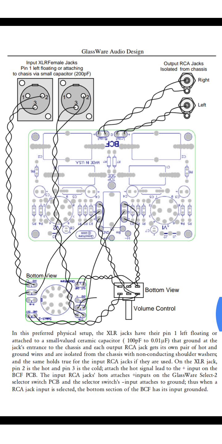

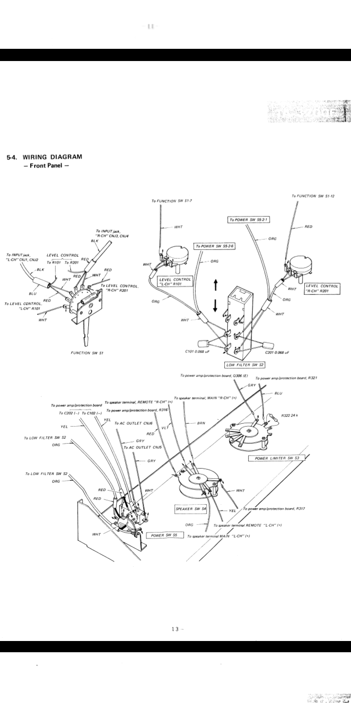

ab Napisano Februar 24, 2019 Share #116 Napisano Februar 24, 2019 Ukoliko gdin.Srećko dozvoljava umešao bih se u temu i pridružio se izlaganjem svoje problematike. Zapravo, imam amp sa logaritamskim volume potom (2*mono od po 150k, ulazni napon ampa 1.4V, impedansa 75k) koji koristim tako da je pojačan do daske, pre njega je pasivni preamp sa DACT type linearnim potom, izvor je dac... Pot u pasivnom preampu je 100k - ugrađen koji sam imao i zahteva malo da se sluša približno pojačan polovini, što nameće potrebu za promenom vrednosti na npr.10k u očekivanju kompletnijeg opsega pri tišem slušanju. Ovo je situacija sa potenciometrima na ampu: U planu je Broskie Cathode Falower i u nedoumici sam kako će se uklopiti koncept spomenutog pasivnog preampa ili bolje ići na ovu prikazanu varijantu umesto pomenutog pasivnog preampa: Nedoumica je u vezi premošćavanja volume potova na ampu tj.totalno zaobilaženje low filtera i preklopnika uz upotrebu isključivo pasivnog preampa ili volume pota na BCFu? Druga nedoumica ako prva nije preporučljiva je kako da stare logaritamske mono potenciometre zamenim novim linearnim potenciometrima i na koji način da ih pretvorim u logaritamske fabričkih vrednosti, ovde dolazi u obzir zamena jednim stereo potom umesto postojeća dva mono pota. Srecko je reagovao/la na ovo 1 Link to comment Podeli na ovim sajtovima More sharing options...
Zen Mod Napisano Februar 24, 2019 Share #117 Napisano Februar 24, 2019 ostavi u ampu kako jest , pojacano do kraja , ako nisi komforan sa premoscavanjem iz bilo kog razloga vrednost pota - 10k ili 100k - nema mnogo veze sa atenuacijom u db , tako da sa 10k neces dobiti neku razliku u elektricnom smislu ....... to je jednostavno pitanje usaglasenosti signala izvora i potrebnog signala za amp , za tvoj preferisani SPL ubaci korektan buffer** posle DACT type volume pota i uzivaj ako hoces da menjas pot iz bilo kog razloga , uzmi linearac 100K , zalemi 22-27K otpornik izmedju klizaca i kontakta mase i imas super Log pot http://geofex.com/Article_Folders/potsecrets/potscret.htm **korektan buffer moze svasta da bude - dobar OP sa generickim napajanjem , pa sve do cevnih teskih ludila pick you poison , ja svoj nasao Link to comment Podeli na ovim sajtovima More sharing options...

ab Napisano Februar 25, 2019 Share #120 Napisano Februar 25, 2019 Biće onda 2kom tj.balansirani DACT - 10k - ispred bafera. Još samo i ja da nađem svog bafera Dakle, za amp može zaobilaženje bez negativnih posledica. Sada bez bafera mi trenutno odgovara pasivni preamp između dac-a i amp-a. Link to comment Podeli na ovim sajtovima More sharing options...
