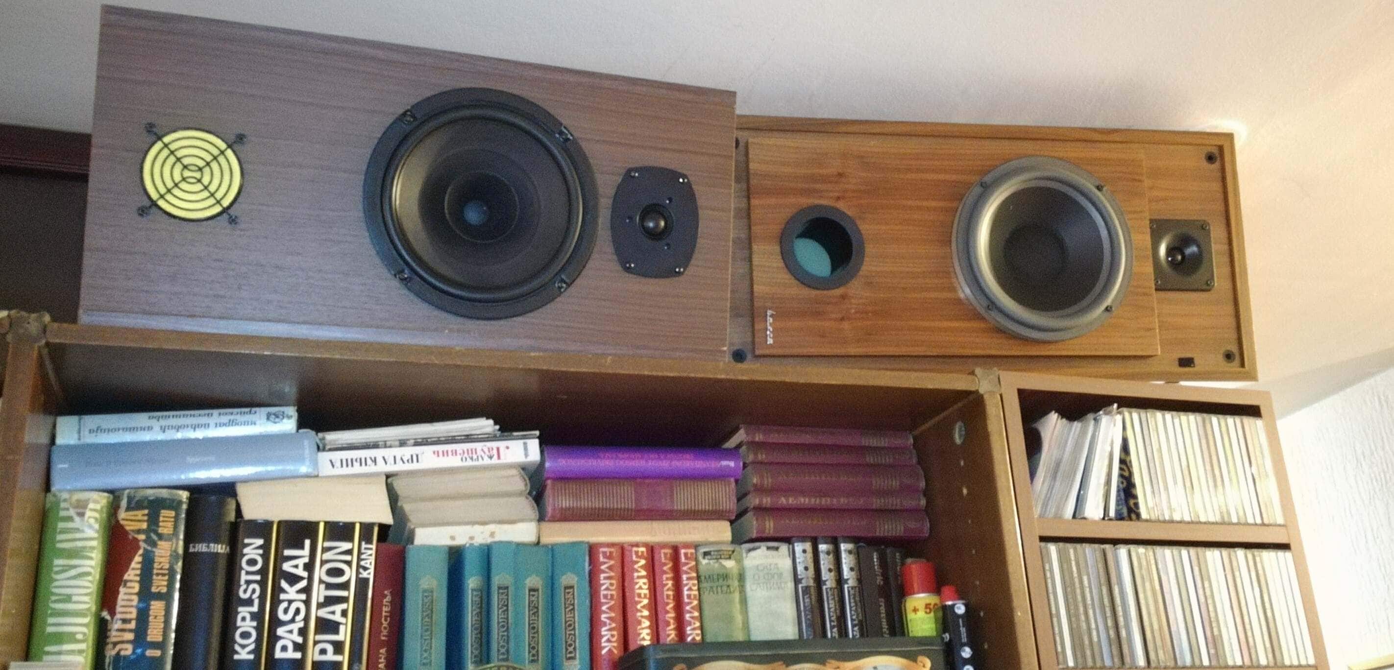

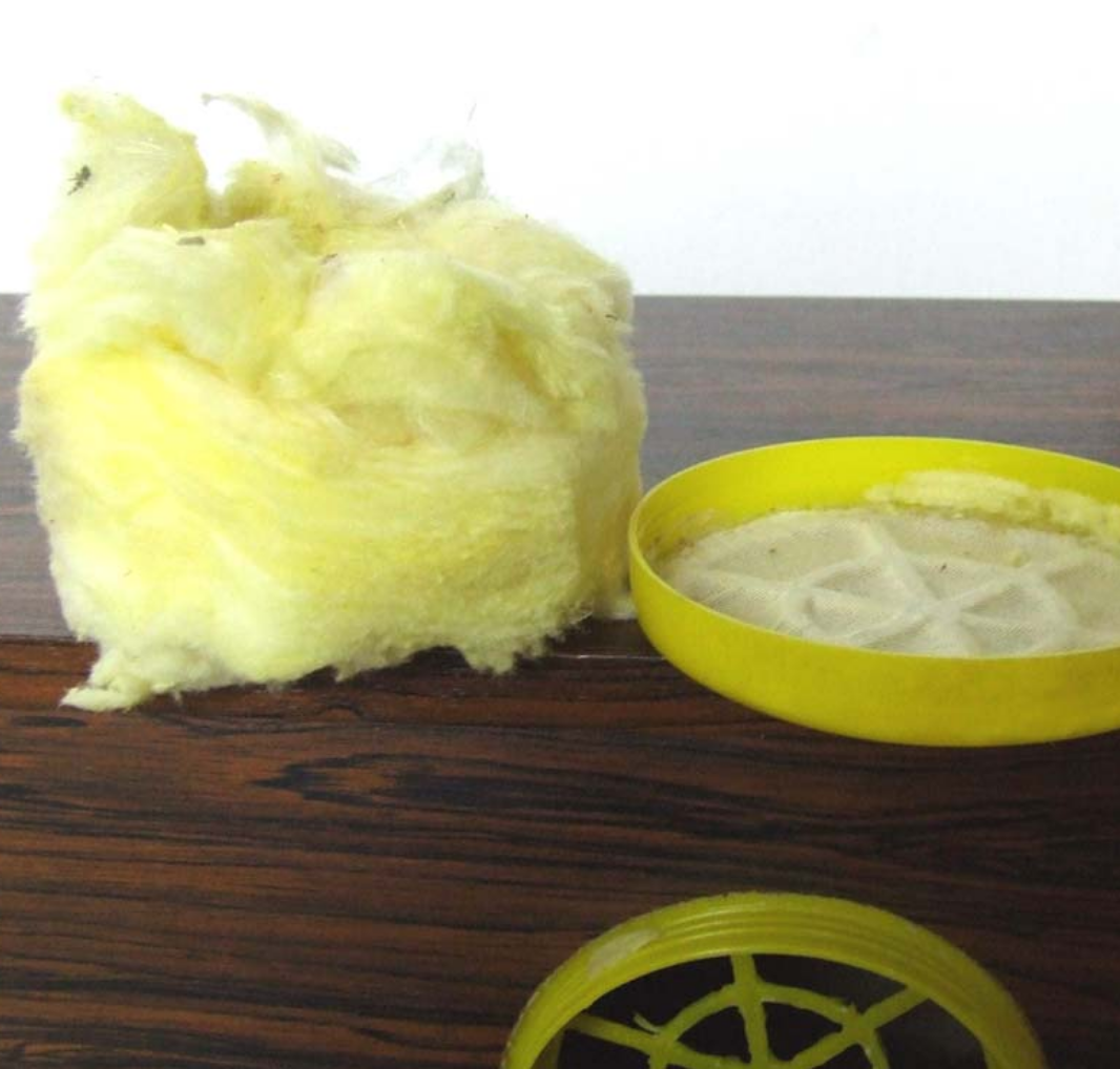

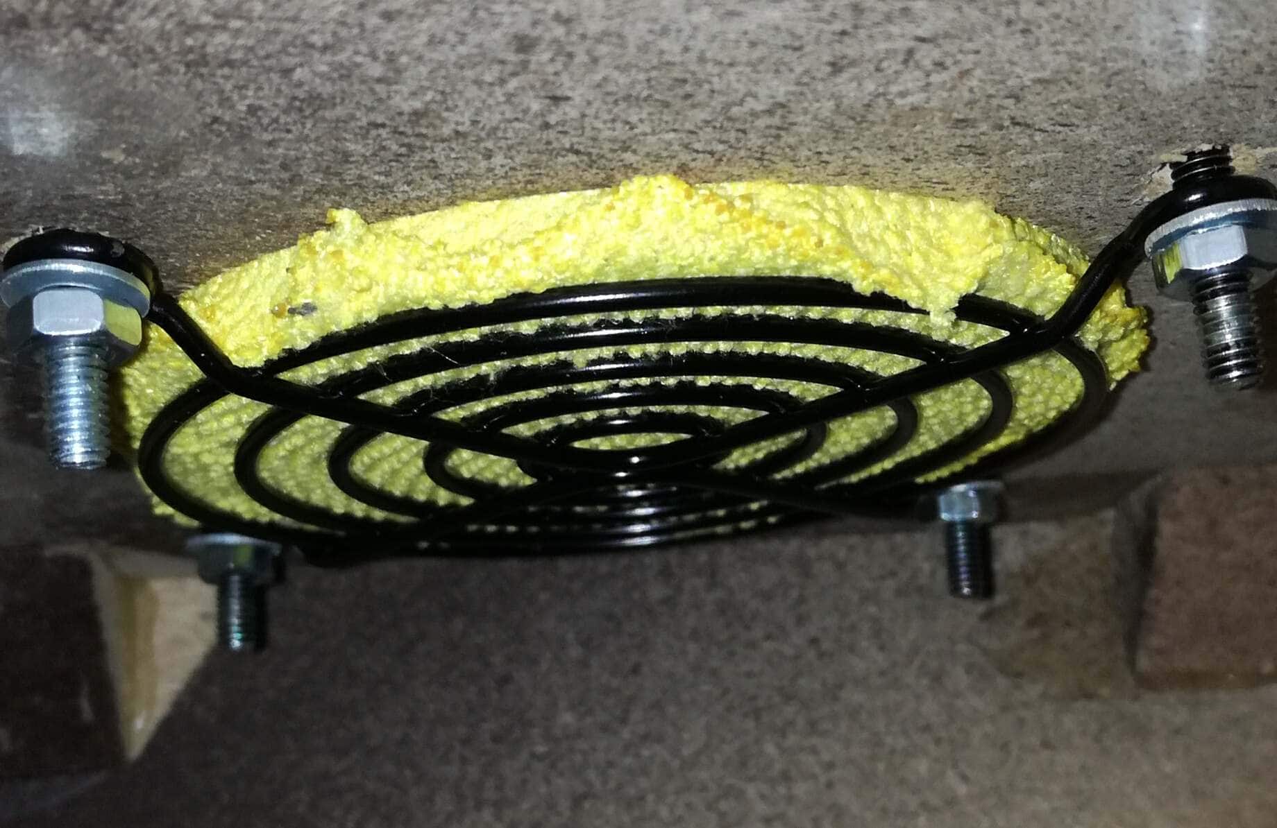

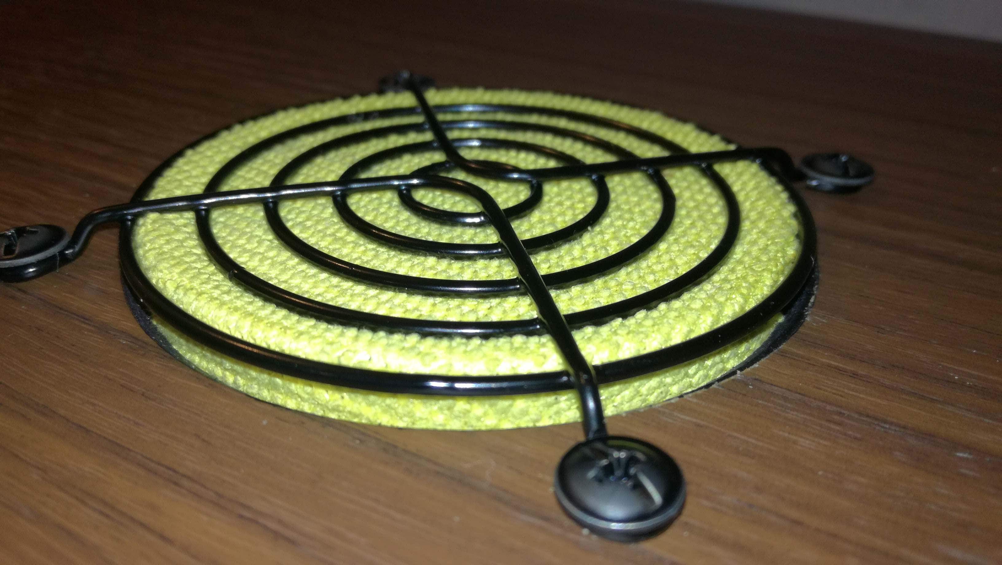

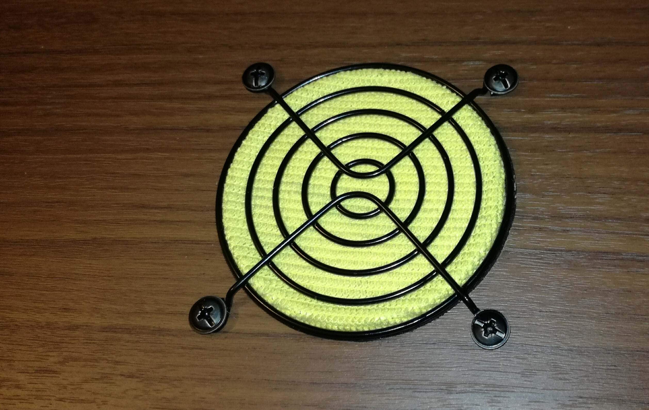

revox Napisano Maj 17, 2019 Autor Share #135 Napisano Maj 17, 2019 zvrseni varioventi slijedi ugradnja zvucnika ... kad se ufati vremena ... ovo ispalo dobro ... zadovoljan NIXIE and mutayu je reagovao/la na ovo 2 Link to comment Podeli na ovim sajtovima More sharing options...
mutayu Napisano Maj 17, 2019 Share #136 Napisano Maj 17, 2019 Ovo izgleda kao mlevene teniske loptice! Ako ti nije tesko napisi koju rec o izradi varioventa. Link to comment Podeli na ovim sajtovima More sharing options...
mrcelavi Napisano Maj 18, 2019 Share #137 Napisano Maj 18, 2019 Mens se čini malo pregusto, ili tako samo na slici izgleda. Link to comment Podeli na ovim sajtovima More sharing options...
Woland Napisano Maj 18, 2019 Share #138 Napisano Maj 18, 2019 10 hours ago, mutayu said: Ovo izgleda kao mlevene teniske loptice! Ako ti nije tesko napisi koju rec o izradi varioventa. magična krpa, žuta.. najebaće od žene Link to comment Podeli na ovim sajtovima More sharing options...
revox Napisano Maj 18, 2019 Autor Share #139 Napisano Maj 18, 2019 5 hours ago, Woland said: magična krpa, žuta.. najebaće od žene necem ja kupio Woland je reagovao/la na ovo 1 Link to comment Podeli na ovim sajtovima More sharing options...

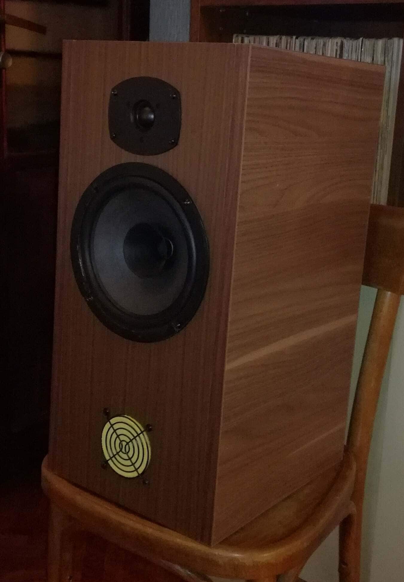

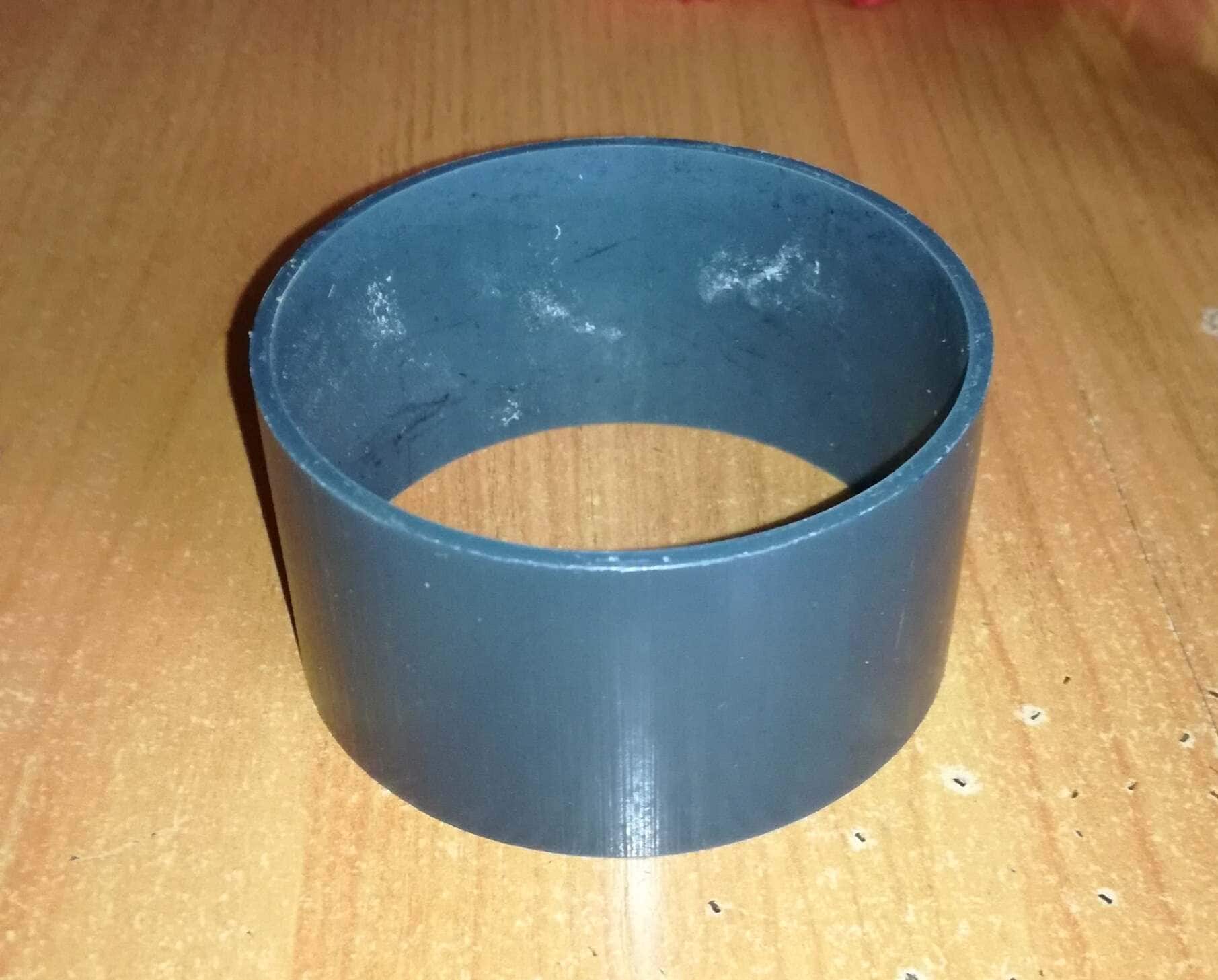

revox Napisano Maj 18, 2019 Autor Share #140 Napisano Maj 18, 2019 18 hours ago, mutayu said: Ovo izgleda kao mlevene teniske loptice! Ako ti nije tesko napisi koju rec o izradi varioventa. ubusi rupu u kutiju fi koji oces... nadjes plastiku malo deblju kao ovu fi plastike 2mm manje o rupe zarad magicne krpe Izrezes plastiku na potrebnu deblinju ... zavisno od debljine prednje strane il zadnje od kutije ja na 16mm debljine iverice dodao po 3mm tako da je islo na 22 mm mazes sintelanom spoljnji dio plsatike I nategnes magicnu krpu I omotas papirnom trakom dok ne osusi Kad osusi maknes papirnu traku obrezes magicnu krpu da bude na visini valjka (22mm) upunis vjestackom vunom iz jastuka (ako ti draga dozvoli) odokativno ... otprilike ne pritisnuto da bude visine 5-6cm Super ljepkom po obodu valjka bacas kap po kap I natezes magicnu krpu Plamenom upaljaca zaradis rezani dio magicne da se mrvi I prosipa I to je to ja sam one mreze od racunara ofarbai jer me nerviralo niklovano prosto nic komplikovano 7 hours ago, mrcelavi said: Mens se čini malo pregusto, ili tako samo na slici izgleda. nije pregusto samo ti se cini ... magicna krpa tanka ... vazduh ventilira bez problema mrcelavi and mutayu je reagovao/la na ovo 1 1 Link to comment Podeli na ovim sajtovima More sharing options...
black coffe Napisano Maj 19, 2019 Share #141 Napisano Maj 19, 2019 15 hours ago, revox said: ubusi rupu u kutiju fi koji oces... nadjes plastiku malo deblju kao ovu fi plastike 2mm manje o rupe zarad magicne krpe Izrezes plastiku na potrebnu deblinju ... zavisno od debljine prednje strane il zadnje od kutije ja na 16mm debljine iverice dodao po 3mm tako da je islo na 22 mm mazes sintelanom spoljnji dio plsatike I nategnes magicnu krpu I omotas papirnom trakom dok ne osusi Kad osusi maknes papirnu traku obrezes magicnu krpu da bude na visini valjka (22mm) upunis vjestackom vunom iz jastuka (ako ti draga dozvoli) odokativno ... otprilike ne pritisnuto da bude visine 5-6cm Super ljepkom po obodu valjka bacas kap po kap I natezes magicnu krpu Plamenom upaljaca zaradis rezani dio magicne da se mrvi I prosipa I to je to ja sam one mreze od racunara ofarbai jer me nerviralo niklovano prosto nic komplikovano nije pregusto samo ti se cini ... magicna krpa tanka ... vazduh ventilira bez problema Ispričavam se što sam se ubacio nepozvan , ali zar variovent nebi trebao imati neku vrstu regulacije protoka zraka ? ( jaću to nako seljački - nešto kao šiber ) . Čini mi se da je to kod Dynaudia bilo , ako sam omašio sory . Link to comment Podeli na ovim sajtovima More sharing options...
revox Napisano Maj 19, 2019 Autor Share #142 Napisano Maj 19, 2019 46 minutes ago, black coffe said: Ispričavam se što sam se ubacio nepozvan , ali zar variovent nebi trebao imati neku vrstu regulacije protoka zraka ? ( jaću to nako seljački - nešto kao šiber ) . Čini mi se da je to kod Dynaudia bilo , ako sam omašio sory . tako je kad fabrika radi ... home made ce se curac moc napravit tako bez ko je dokon il je prodimio Link to comment Podeli na ovim sajtovima More sharing options...
black coffe Napisano Maj 19, 2019 Share #143 Napisano Maj 19, 2019 37 minutes ago, revox said: tako je kad fabrika radi ... home made ce se curac moc napravit tako bez ko je dokon il je prodimio A za espemertiranje postoji "pik" traka ? , jeftilije od "šarki" , a jednako efikasno , kad TI "paše " ? ostaviš tako i ... . Jenjostavno je najbolje , al ne jednostavnije od toga . Vidim da Si elaborirao , i sad se seljačina pojavi i pametuje ? A l sory eto naj kaj zameriti ! Link to comment Podeli na ovim sajtovima More sharing options...
Zen Mod Napisano Maj 19, 2019 Share #144 Napisano Maj 19, 2019 Variovent je bio fixni - bez bilo kakvog podesavanja ono sto su SAM-ovci radili - znali su vaditi pola ispune iz Varioventa za odredjene pozicije Link to comment Podeli na ovim sajtovima More sharing options...
revox Napisano Maj 19, 2019 Autor Share #145 Napisano Maj 19, 2019 2 hours ago, Zen Mod said: Variovent je bio fixni - bez bilo kakvog podesavanja ono sto su SAM-ovci radili - znali su vaditi pola ispune iz Varioventa za odredjene pozicije po tvom iskustvu ... posto je odokativno punjenje ... od mogucih 100% naguranog ispuna staviti kolko 70-50-30% ? Link to comment Podeli na ovim sajtovima More sharing options...

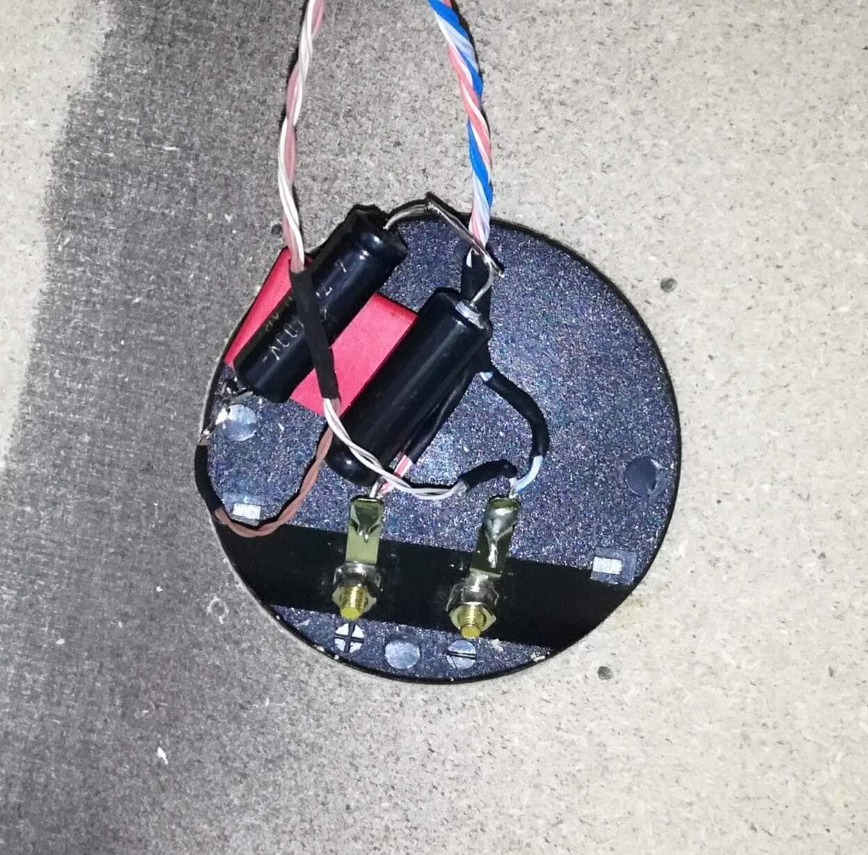

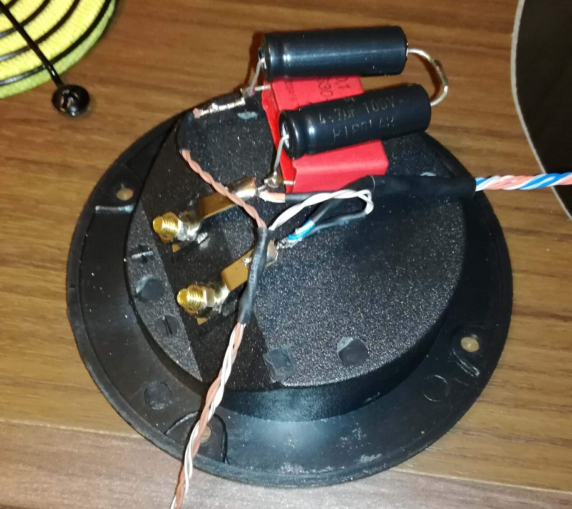

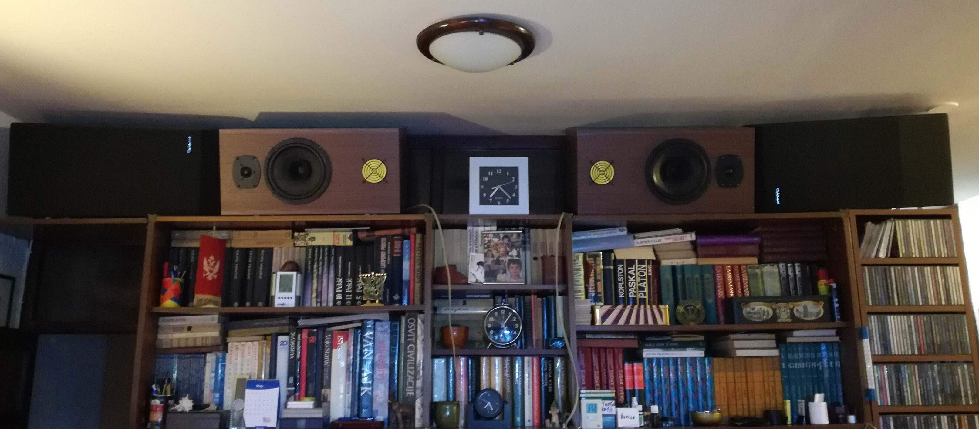

revox Napisano Maj 19, 2019 Autor Share #148 Napisano Maj 19, 2019 fali basa NIXIE and Ikaro je reagovao/la na ovo 2 Link to comment Podeli na ovim sajtovima More sharing options...
revox Napisano Maj 19, 2019 Autor Share #149 Napisano Maj 19, 2019 53 minutes ago, revox said: fali basa kad su dolje ... gore vrlo malo Link to comment Podeli na ovim sajtovima More sharing options...
revox Napisano Maj 19, 2019 Autor Share #150 Napisano Maj 19, 2019 eto I to zavrseno ... sad recap nad-a ... onda lenco ... I tesko da ce sto drugo kretat genius and vladd je reagovao/la na ovo 1 1 Link to comment Podeli na ovim sajtovima More sharing options...

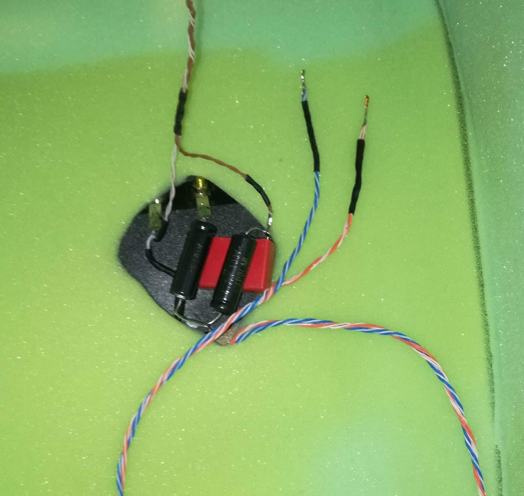

revox Napisano Maj 19, 2019 Autor Share #151 Napisano Maj 19, 2019 bez zavojnice na basu Link to comment Podeli na ovim sajtovima More sharing options...

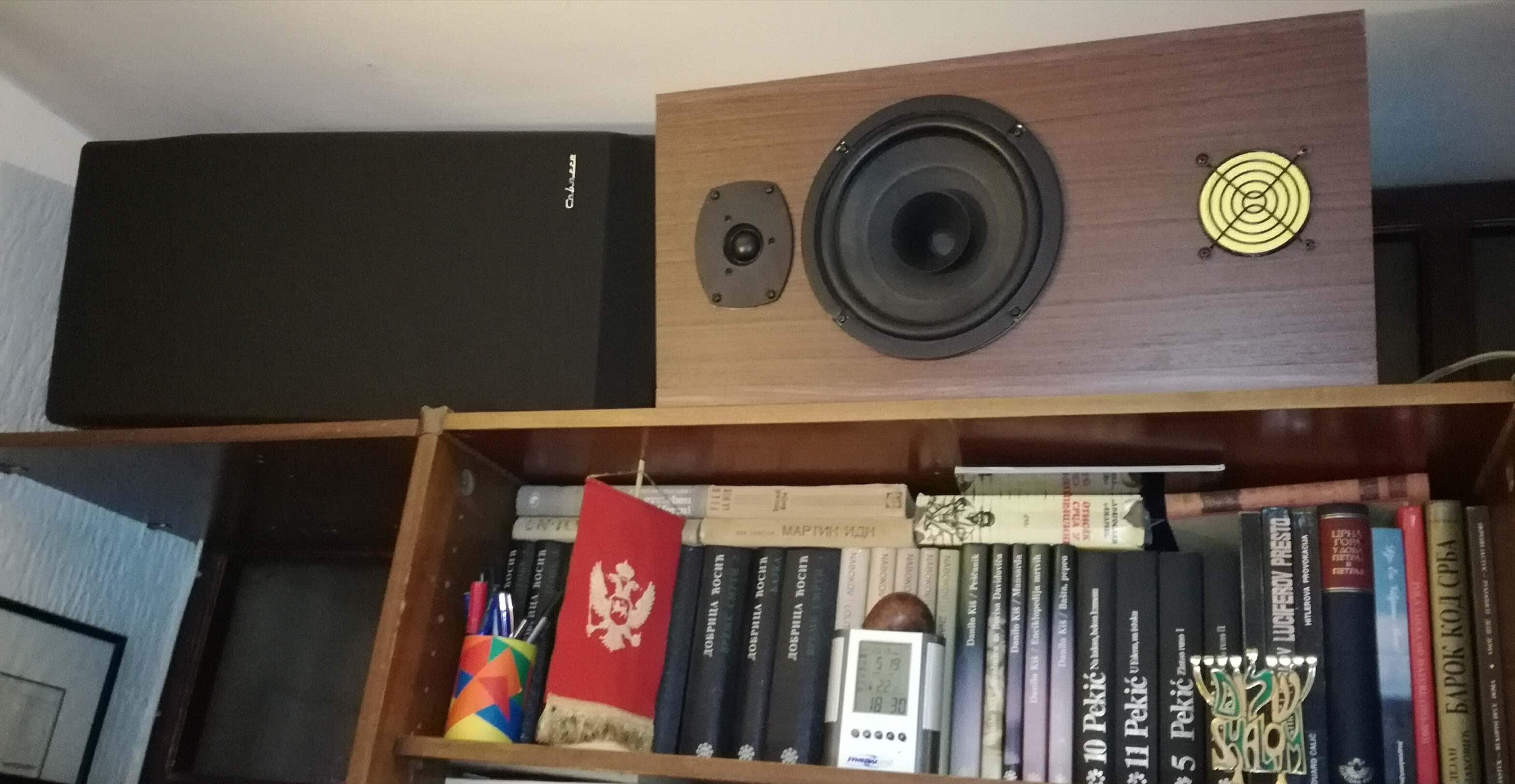

Zen Mod Napisano Maj 19, 2019 Share #152 Napisano Maj 19, 2019 i manji kond na visokom davno bese , moje iskre su bile u 44L , blagi damping sa terwool , jedan variovent gurano sa Iskra baziranim PP EL34 bilo je dovoljno basa , zadnja ivica kutije na 20cmm od zadnjeg zida nekad mi to bilo ok , sad tesko da bilo koji 8" bi dostigao moje taman u 20 kvadrata Link to comment Podeli na ovim sajtovima More sharing options...
revox Napisano Maj 20, 2019 Autor Share #153 Napisano Maj 20, 2019 18 hours ago, Zen Mod said: i manji kond na visokom davno bese , moje iskre su bile u 44L , blagi damping sa terwool , jedan variovent gurano sa Iskra baziranim PP EL34 bilo je dovoljno basa , zadnja ivica kutije na 20cmm od zadnjeg zida nekad mi to bilo ok , sad tesko da bilo koji 8" bi dostigao moje taman u 20 kvadrata ce da probam sa manjim ... ova kutija je 40litara I stavljen je sundjer debljine 1cm po bocnim stranama I na ledja ...sto se tice upuna varioventa stavljeno je, mjereno odokativno, 30-40 % manje, na precnik fi 8cm I dubinu 22mm, nego si ti stavio u ovaj ... dal da dopunim Link to comment Podeli na ovim sajtovima More sharing options...
Zen Mod Napisano Maj 20, 2019 Share #154 Napisano Maj 20, 2019 mozes da probas zalepiti lepljivom trakom ili flasterom dodatni sloj preko varioventa , da vidis sta ce s desi ako je bolje , onda preradjuj ako nije , to ti je sto ti je - svejedno ne mozes ocekivati sampionski bass od tog zvucnika u originalnoj kutiji ga ima vise (manja litraza) ali je to daleko od bilo kakve definicije Link to comment Podeli na ovim sajtovima More sharing options...
