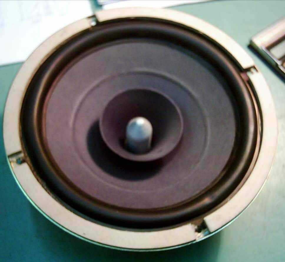

revox Napisano Februar 20, 2019 Autor Share #45 Napisano Februar 20, 2019 dal bi neko objasnio cemu sluzi ovi bijeli pimpek, koji efekt je od njega, od cega se pravi I kako se montira ... Link to comment Podeli na ovim sajtovima More sharing options...
mutayu Napisano Februar 20, 2019 Share #46 Napisano Februar 20, 2019 Na engleskom jeziku se zove "Phase plug"! Link to comment Podeli na ovim sajtovima More sharing options...
revox Napisano Februar 20, 2019 Autor Share #47 Napisano Februar 20, 2019 4 minutes ago, mutayu said: Na engleskom jeziku se zove "Phase plug"! https://youtu.be/pQhY-UQqKik Link to comment Podeli na ovim sajtovima More sharing options...
mutayu Napisano Februar 20, 2019 Share #48 Napisano Februar 20, 2019 Link to comment Podeli na ovim sajtovima More sharing options...
Zen Mod Napisano Februar 20, 2019 Share #49 Napisano Februar 20, 2019 isece se pazljivo centralni - ravni - deo "kalote" krenes uskim skalpelom od centra ka napolju , pazljivo onda uzmes drsku od metle , odseces komad , odes dole do ispred zgrade i zasiljis je na beton onda uzmes busilicu i predbusis rupe za 2-3 srafa od 10mm duzine vako onda ih magnet drzi, n emoras da lepis dvokomonentnim kao sto sam ja radio sa Al phase plugs za ovo zasluzan Planet10 sa Big DIyA Aleks je reagovao/la na ovo 1 Link to comment Podeli na ovim sajtovima More sharing options...
revox Napisano Februar 20, 2019 Autor Share #50 Napisano Februar 20, 2019 I sto se dobija tim Link to comment Podeli na ovim sajtovima More sharing options...
Zen Mod Napisano Februar 20, 2019 Share #51 Napisano Februar 20, 2019 bolji visoki i manja direktivnost- vise rasprsava Link to comment Podeli na ovim sajtovima More sharing options...
revox Napisano Februar 20, 2019 Autor Share #52 Napisano Februar 20, 2019 koja tolerancija izmedju fi ćune I fi otvora zavojnice I na koju duzunu praviti ćunu... ocel magnet drzat ćunu u centru? Link to comment Podeli na ovim sajtovima More sharing options...
Zen Mod Napisano Februar 20, 2019 Share #53 Napisano Februar 20, 2019 tolerancija 1mm ukrug duzina - ne moz precerati ......... bar 20mm duze od levka dal'ce drzati - probaj mozes jedan veliki sraf turiti namesto 4 manja Link to comment Podeli na ovim sajtovima More sharing options...
mutayu Napisano Februar 20, 2019 Share #54 Napisano Februar 20, 2019 Evo nesto o uticaju razlicitih oblika: http://audioprogress.free.fr/ Link to comment Podeli na ovim sajtovima More sharing options...
Zen Mod Napisano Februar 20, 2019 Share #55 Napisano Februar 20, 2019 srecom , ova Iskra nema probleme koje ima Lowther .......... hocu reci - nije baš Lowther u dobrim stvarima , ali zato nije ni u lošim Link to comment Podeli na ovim sajtovima More sharing options...
revox Napisano Februar 20, 2019 Autor Share #56 Napisano Februar 20, 2019 33 minutes ago, Zen Mod said: tolerancija 1mm ukrug duzina - ne moz precerati ......... bar 20mm duze od levka dal'ce drzati - probaj mozes jedan veliki sraf turiti namesto 4 manja onda mogu napravit na strug od tvrde plastike ili aluminijuma I narezat rupu za staf ... a moze I od metala da se napravi da se ne buse rupe ... metalni ce da legne na magnet da valja ... nece bjezi ustranu ... bez ako nece remeti magnetno polje ... da namas ili da ne znas koji je fi ćune Treba li u toj varijanti dodavat visokotonac Link to comment Podeli na ovim sajtovima More sharing options...
Zen Mod Napisano Februar 20, 2019 Share #57 Napisano Februar 20, 2019 iseci kalotu pa ces znati koji je fi nisam u radionici , mada cak nisam ni siguran da li jos uvek imam taj par drivera koji imaju phase plug Link to comment Podeli na ovim sajtovima More sharing options...
revox Napisano Februar 20, 2019 Autor Share #58 Napisano Februar 20, 2019 2 minutes ago, Zen Mod said: iseci kalotu pa ces znati koji je fi nisam u radionici , mada cak nisam ni siguran da li jos uvek imam taj par drivera koji imaju phase plug Kad je isjecem jebo sam mu mater ako ne napravim to da valja ... ondak sa usro sve sto radim I kutiju I drajvere ... bem ga Link to comment Podeli na ovim sajtovima More sharing options...
NIXIE Napisano Februar 20, 2019 Share #59 Napisano Februar 20, 2019 11 minutes ago, revox said: onda mogu napravit na strug od tvrde plastike ili aluminijuma I narezat rupu za staf ... a moze I od metala da se napravi da se ne buse rupe ... metalni ce da legne na magnet da valja ... nece bjezi ustranu ... bez ako nece remeti magnetno polje ... da namas ili da ne znas koji je fi ćune Treba li u toj varijanti dodavat visokotonac Ako imaš pristup strugu napravi čelicnu pločicu debljine 1-2mm istog prečnika pa zalepi na phase plug. Držaće samo tako, mnogo bolje od šrafova. Ne bih ja pravio ceo phase plug od čelika nikako, uvek je drvo, aluminijum ili plastika. Mislim da super visokotonac mora da ide svakako uz taj Iskrin driver. Da znaš samo kako lepo se čuje svaki detalj kad ga dodaš. A i bude šira polarna karakteristika, neće biti tolike usmerenosti. Link to comment Podeli na ovim sajtovima More sharing options...
Zen Mod Napisano Februar 20, 2019 Share #60 Napisano Februar 20, 2019 5 minutes ago, revox said: Kad je isjecem jebo sam mu mater ako ne napravim to da valja ... ondak sa usro sve sto radim I kutiju I drajvere ... bem ga jes djetić ol si tić ? Link to comment Podeli na ovim sajtovima More sharing options...
revox Napisano Februar 20, 2019 Autor Share #61 Napisano Februar 20, 2019 12 minutes ago, Zen Mod said: jes djetić ol si tić ? očerupani olinjali tić Link to comment Podeli na ovim sajtovima More sharing options...
revox Napisano Februar 20, 2019 Autor Share #62 Napisano Februar 20, 2019 24 minutes ago, NIXIE said: Ako imaš pristup strugu napravi čelicnu pločicu debljine 1-2mm istog prečnika pa zalepi na phase plug. Držaće samo tako, mnogo bolje od šrafova. Ne bih ja pravio ceo phase plug od čelika nikako, uvek je drvo, aluminijum ili plastika. Mislim da super visokotonac mora da ide svakako uz taj Iskrin driver. Da znaš samo kako lepo se čuje svaki detalj kad ga dodaš. A i bude šira polarna karakteristika, neće biti tolike usmerenosti. moze se naprvi ploca te debljine lijepi se ili se napravi rupa za konusni sraf ... kako god .. no je zajeb izmjeriti fi otvora u ovom slucaju magneta ... treba imat subler za mjerenje otvora il imat rasturen drajver pa izmjerit fi kruga magneta ... zato pitam koji je fi ćune Link to comment Podeli na ovim sajtovima More sharing options...
Zen Mod Napisano Februar 20, 2019 Share #63 Napisano Februar 20, 2019 iseces sto treba odas po kuci i gledas sta ima od lakova za nokte i ostalih okruglijeh gluposti, trpas redom u rupu dok ne nadjes najblize , pa skontas koliko to najblize fali da bude 1mm okolo ka brodicu da pravis........ okom brate , ne mora sve sublerom ne preinzenjeruj dje ne moras Link to comment Podeli na ovim sajtovima More sharing options...
revox Napisano Februar 20, 2019 Autor Share #64 Napisano Februar 20, 2019 5 minutes ago, Zen Mod said: iseces sto treba odas po kuci i gledas sta ima od lakova za nokte i ostalih okruglijeh gluposti, trpas redom u rupu dok ne nadjes najblize , pa skontas koliko to najblize fali da bude 1mm okolo ka brodicu da pravis........ okom brate , ne mora sve sublerom ne preinzenjeruj dje ne moras lakovi za nokte su pravili u okrugle boce kad smo ti I ja bili mali ... sad ih prave romboidne, trouglaste, kockaste, eliptice I slicno ... nisi u toku a ako to gurnem nece mogne da ga izvadim Link to comment Podeli na ovim sajtovima More sharing options...
NIXIE Napisano Februar 20, 2019 Share #65 Napisano Februar 20, 2019 Uzmi karton debljine 1-2mm, seckaj ga polako dok ne napraviš traku odgovarajuće širine da ima zazor po 1mm do tela kalema. To ti je prečnik tog bullet-a. Bolje će se držati za magnet tanka pločica nego šraf. Ako imaš šestar, njim isto možeš uzeti meru otvora kom ne može prići šubler. Link to comment Podeli na ovim sajtovima More sharing options...
revox Napisano Februar 20, 2019 Autor Share #66 Napisano Februar 20, 2019 će da vidim kako to da naprevim Link to comment Podeli na ovim sajtovima More sharing options...
