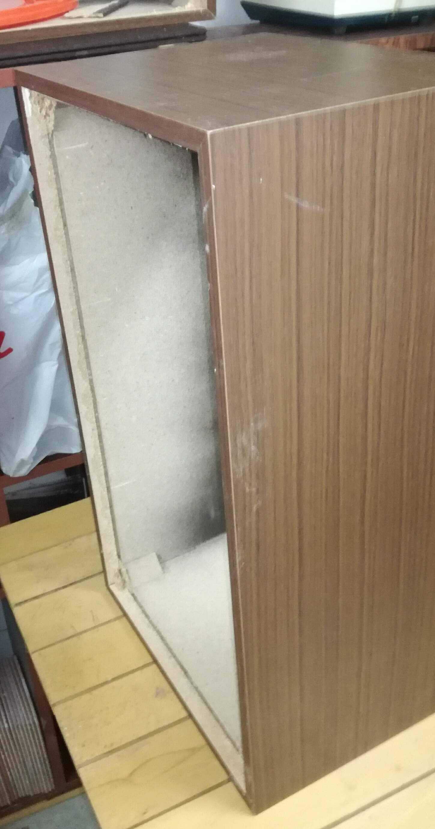

revox Napisano Februar 2, 2019 Autor Share #32 Napisano Februar 2, 2019 3 hours ago, Zen Mod said: ti si onaj CrnoGorac koji je progovorio jos u stomaku legendo ... jezik me kostao dosta u zivotu ... sad mi milije da mi bude dobro ... da nisam u prvu kolko god da je tako ... al omakne kutiju radim od stare ... prepravka ... prednja strana bice bocna od 25cm nedje oko 38-39 litara ... ne mogu je vise rastegnut ... ide variovent okrugli I tannoy visoki .. cekam drammar lak da premazem ... fotkam sve pa saljem uradak kad se zavrsi ... da ne smaram svakodnevno I naravno utiske Link to comment Podeli na ovim sajtovima More sharing options...

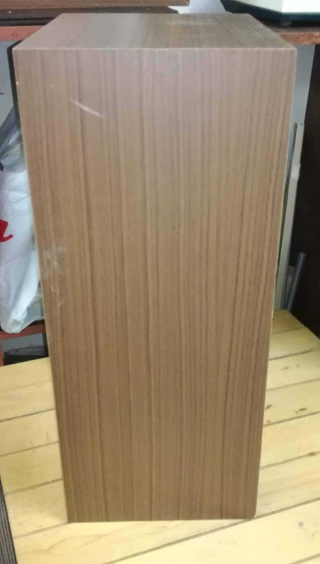

revox Napisano Februar 3, 2019 Autor Share #33 Napisano Februar 3, 2019 sto je ostalo od kurije rade se nove bocne strane od mediapana ... dimenzije kutije 55 visuna x29 sirina x33 dubina Link to comment Podeli na ovim sajtovima More sharing options...
revox Napisano Februar 3, 2019 Autor Share #34 Napisano Februar 3, 2019 bocna ide sad kao prednja VT i FR na vrh variovent na dno ... dal okrugi dal pravougaoni ce vidimo kako ce se uklopi Link to comment Podeli na ovim sajtovima More sharing options...

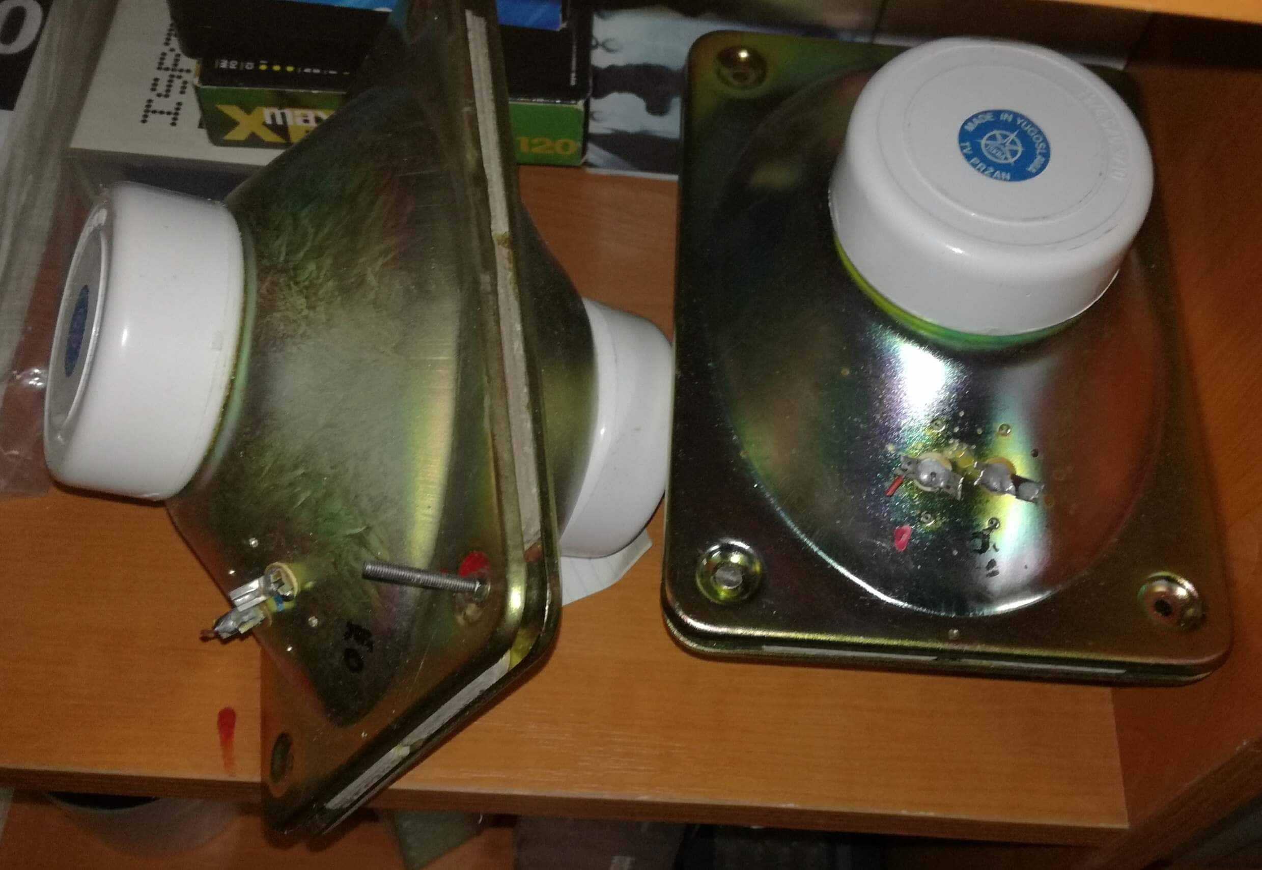

revox Napisano Februar 3, 2019 Autor Share #35 Napisano Februar 3, 2019 ova 4 na prodaju ako kome treba Link to comment Podeli na ovim sajtovima More sharing options...

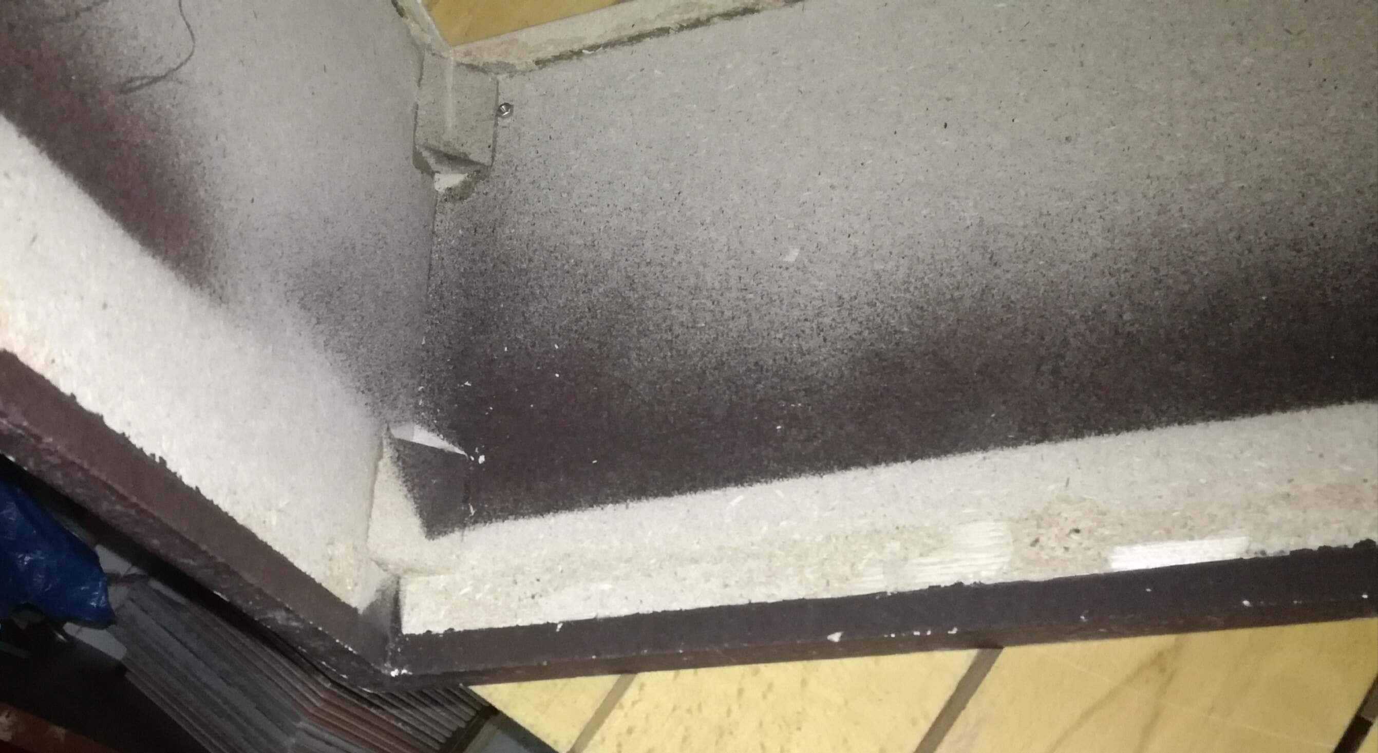

revox Napisano Februar 3, 2019 Autor Share #36 Napisano Februar 3, 2019 ova dva cekaju dammar lak Link to comment Podeli na ovim sajtovima More sharing options...

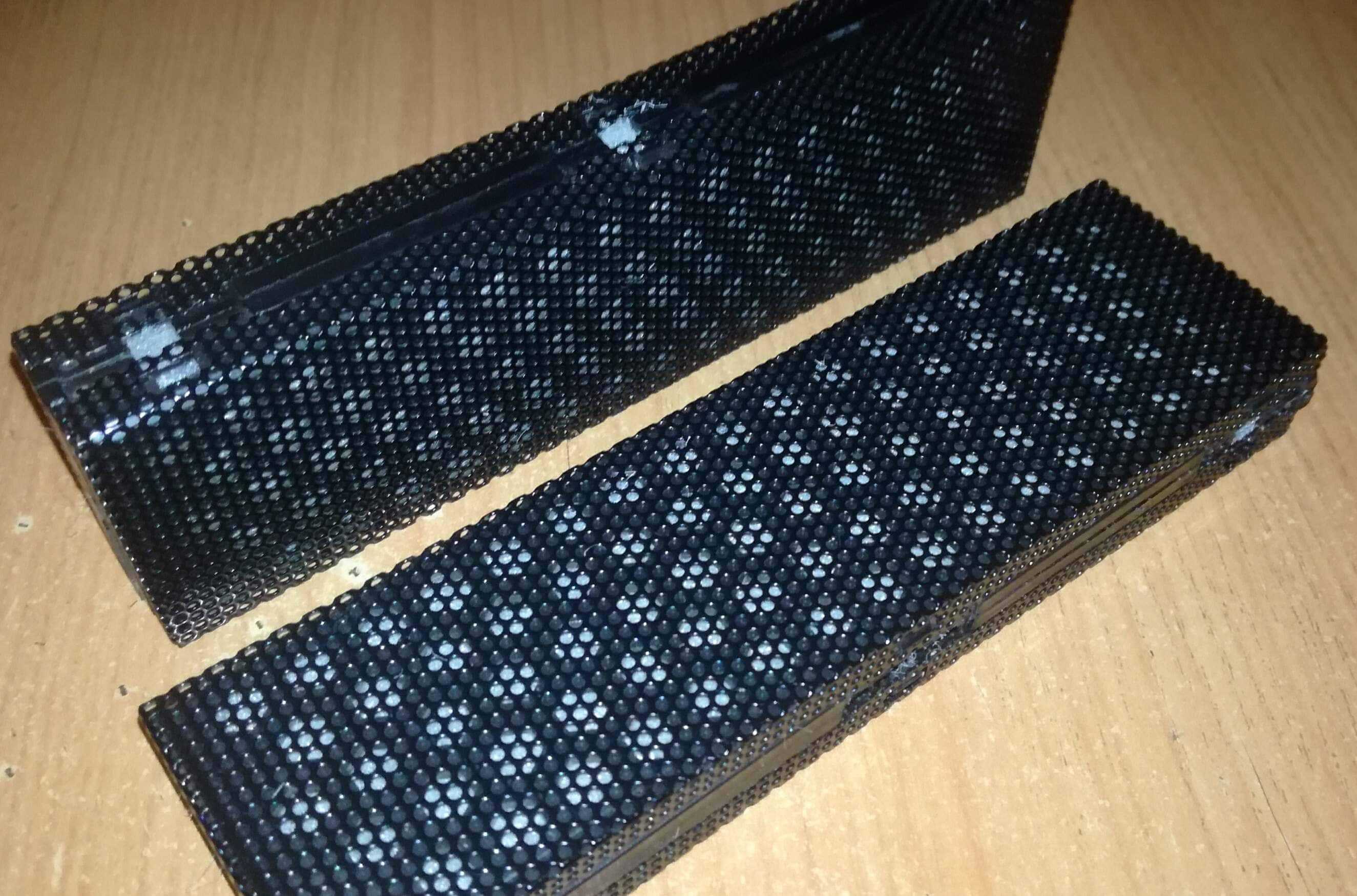

revox Napisano Februar 5, 2019 Autor Share #41 Napisano Februar 5, 2019 evo upunjena dva varioventa debljina 2cm ... taman kolko I kutija ... po potrebi da se otvoriti radi dopune/smanjenja upune NIXIE je reagovao/la na ovo 1 Link to comment Podeli na ovim sajtovima More sharing options...

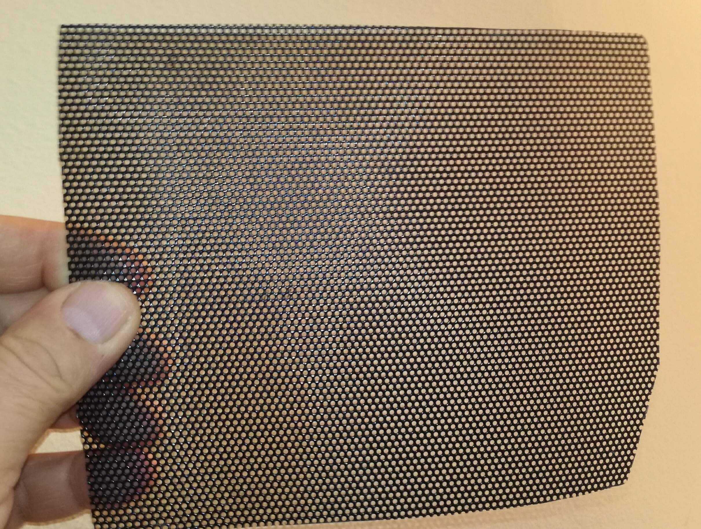

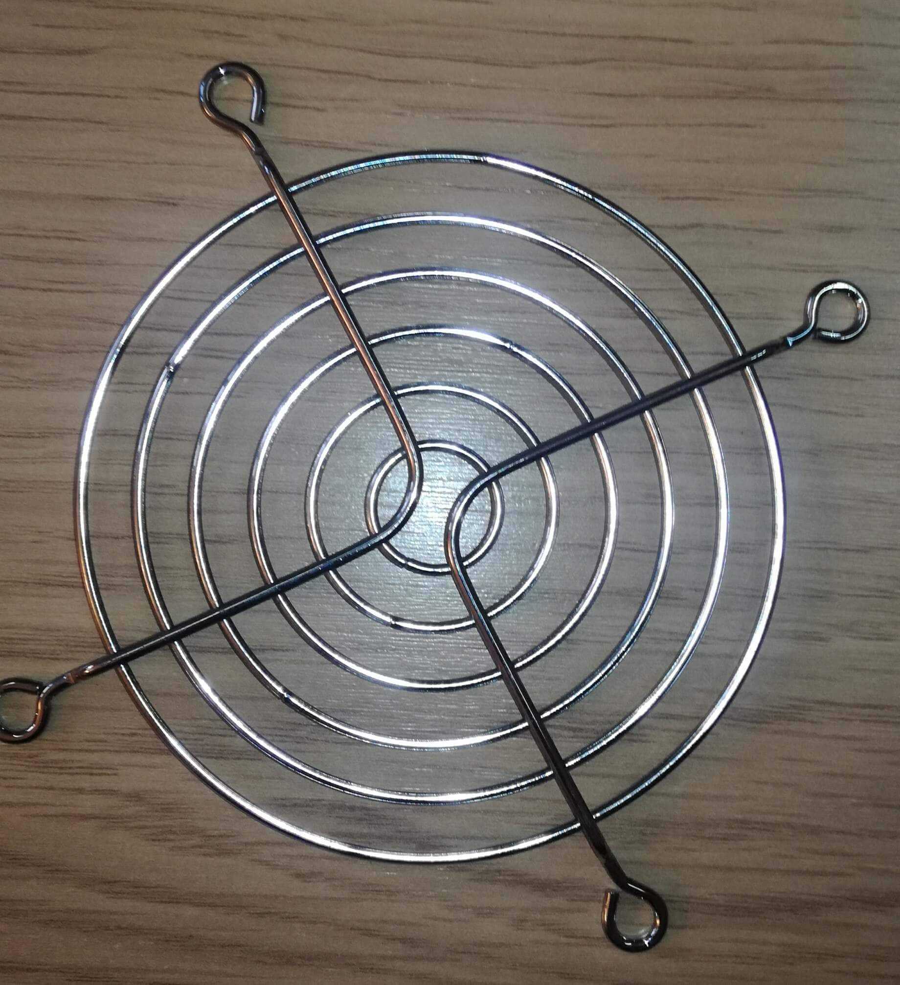

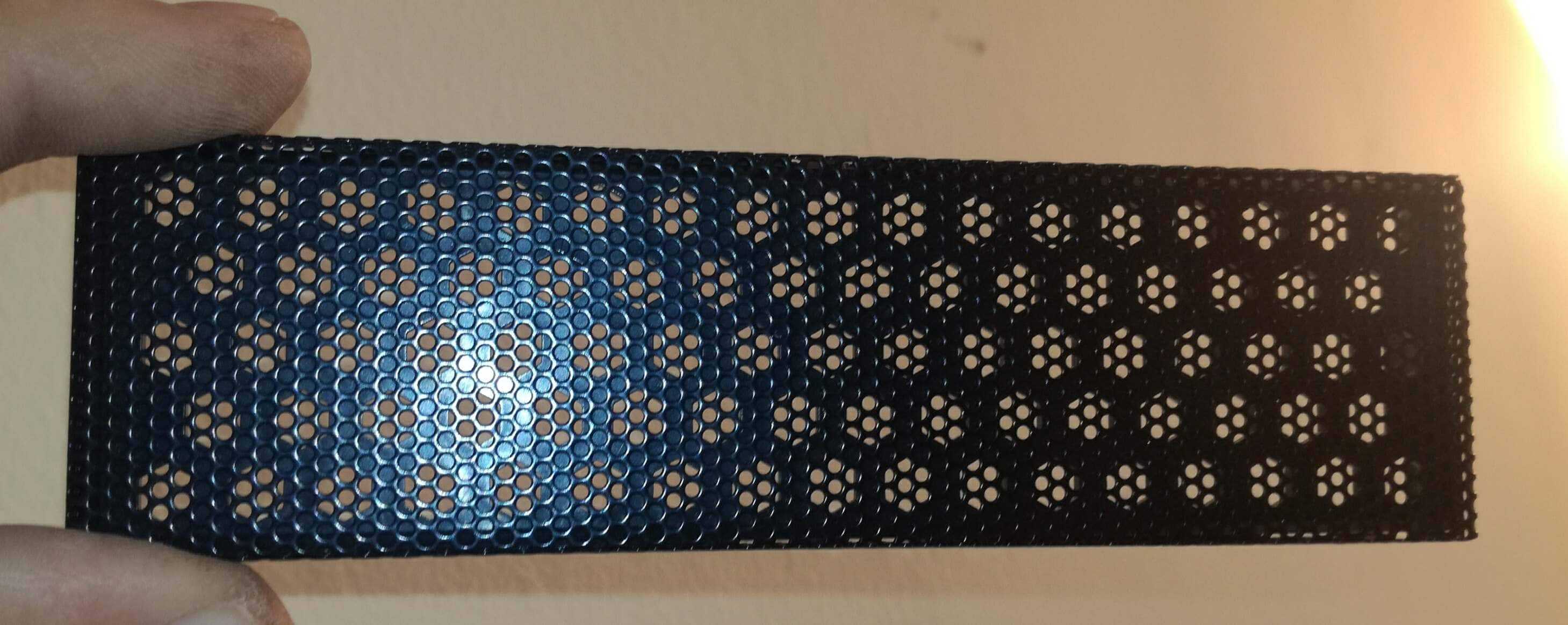

revox Napisano Februar 6, 2019 Autor Share #42 Napisano Februar 6, 2019 imam I ove mrezice ... donator kuciste starog racunara ... samo zajeb kako lijepo ovo savit u krug I napravit kao casa Link to comment Podeli na ovim sajtovima More sharing options...
revox Napisano Februar 6, 2019 Autor Share #43 Napisano Februar 6, 2019 kod prethodnog rjesenja problem je urezt u kutiju pravougainik da bi ovo upalo da valja ... ipak je estetika bitna ... rjesenje za kruzni otvor je maska od zvucnika za auto ... odo u subotu na buvljak da vidi dal cu budem sretne ruke po tom pitanju Da se sigram dok dodje lak I zavrsim drvenariju Link to comment Podeli na ovim sajtovima More sharing options...
NIXIE Napisano Februar 6, 2019 Share #44 Napisano Februar 6, 2019 32 minutes ago, revox said: kod prethodnog rjesenja problem je urezt u kutiju pravougainik da bi ovo upalo da valja ... ipak je estetika bitna ... rjesenje za kruzni otvor je maska od zvucnika za auto ... odo u subotu na buvljak da vidi dal cu budem sretne ruke po tom pitanju Da se sigram dok dodje lak I zavrsim drvenariju Meni se više sviđa onaj pravougaoni, napravi mu neke prirubnice (flanše) od Al lima ili tekstolita, ili šta već nađeš. Ili mu zalepi po obodu neku mekšu gumu da možeš samo da ga utisneš u otvor. Pravougaoni otvor u iverici lako se pravi, izbuše se u uglovima otvori fi4mm, i onda ih ubodnom testerom polako spajaš, posle doradiš malo turpijom. Pošto se iverica kruni, treba rez prvo dva puta premazati lepkom za drvo i posle ofarbati (recimo crnom bojom). Početne rupe za ubodnu su reda fi10mm, bušiš ih između malih otvora fi4 da možeš lako da spojiš, ali tako da se ništa ne vidi kad završiš. Link to comment Podeli na ovim sajtovima More sharing options...
