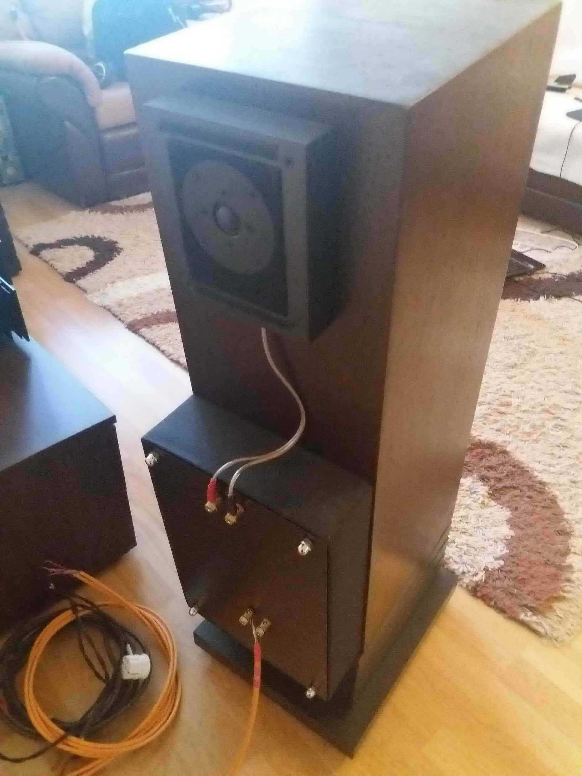

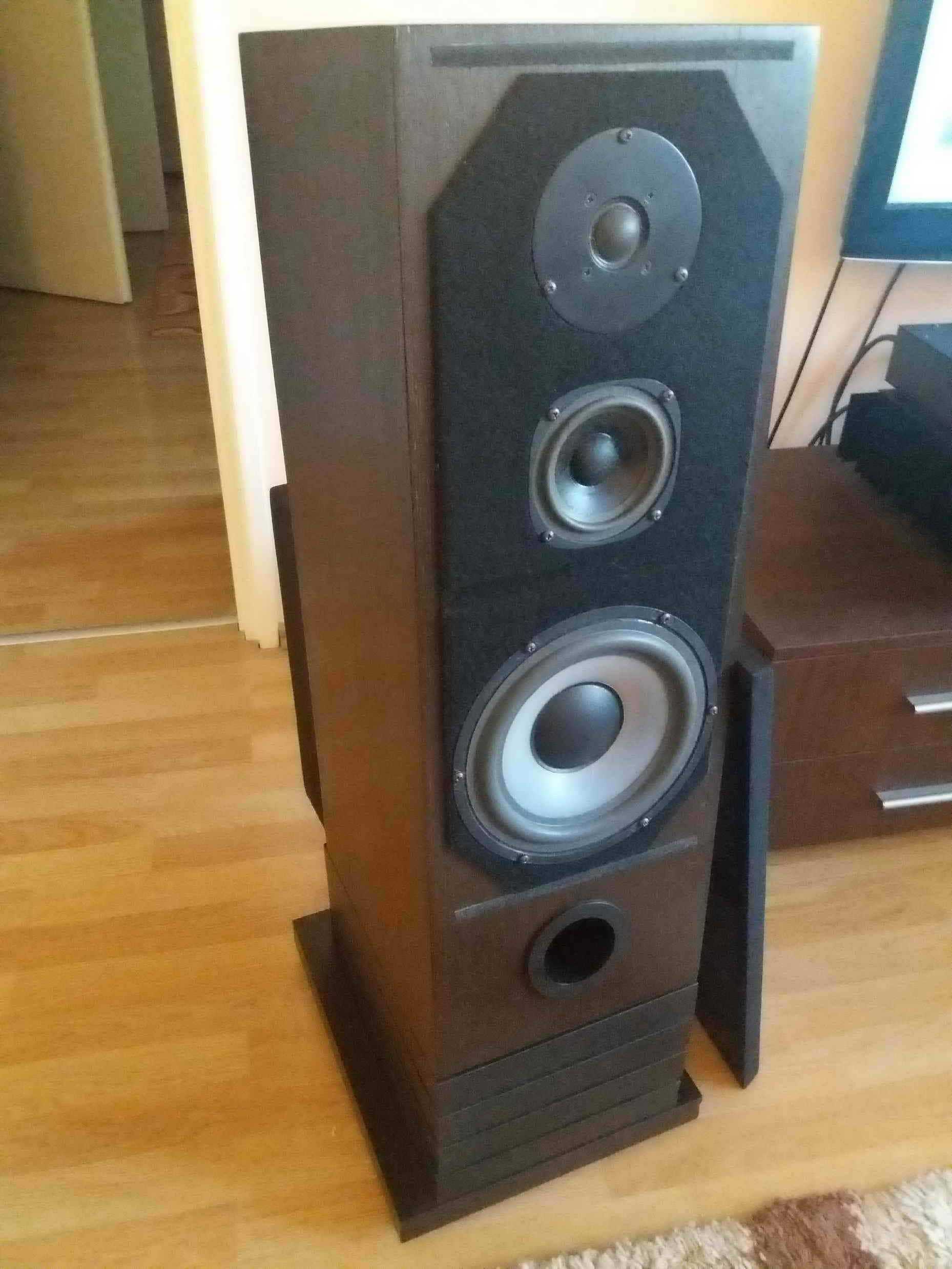

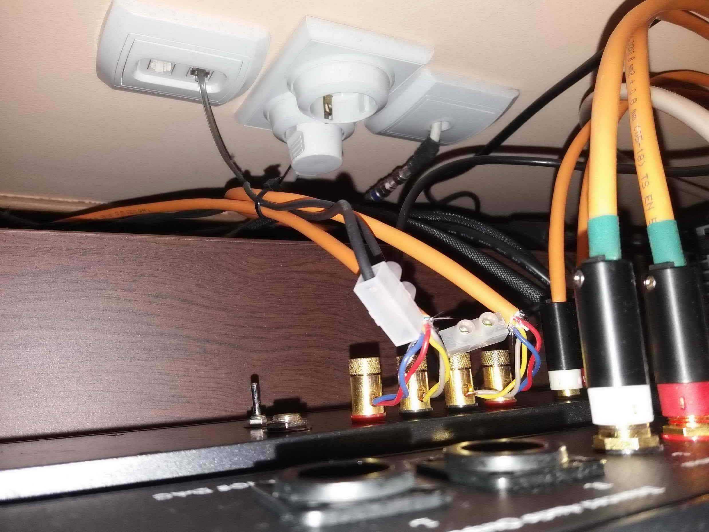

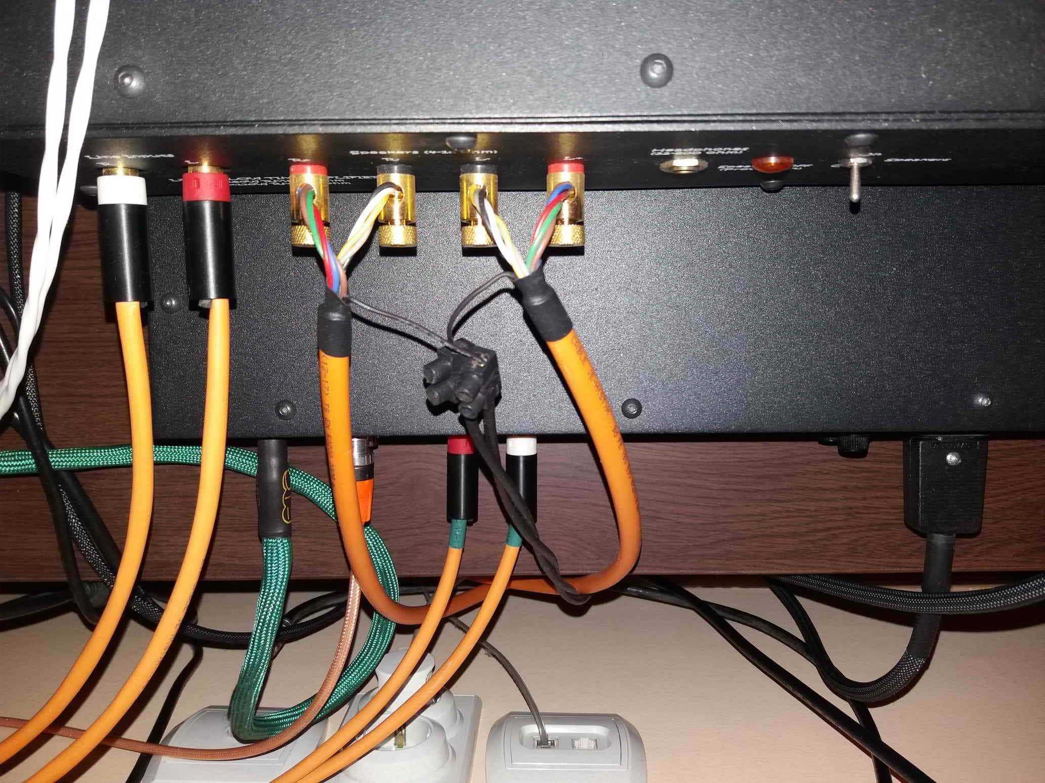

NIXIE Napisano Decembar 13, 2018 #1 Napisano Decembar 13, 2018 Samo da prijavim, ako ikoga zanima, prošao je probu i za zvučnike, tako da ako nemate para na bacanje, ovo je izvrstan zvučnički kabal. Proban je debjli i tanji, prednost je na strani debljeg. Tanji je za interkonekte taman, deblji ne dolazi u obzir. Deblji je solid core 4x2x0,8mm (oko 120din/m), tanji je solid core 2x2x0,8mm (67din/m), veza je tipa Quad star vide se boje na slikama ali nije baš najjasnije, dodaću sutra par slika. Širm žica od oba kabla je uzemljena na šuko svaka zasebno (luster kleme i crne žice na sikama). Uzemljeno je na strani pojačala, kod zvučnika nije vezano, pliva. 2a3, hifish, Vix and 1 član je reagovao/la na ovo 1 3

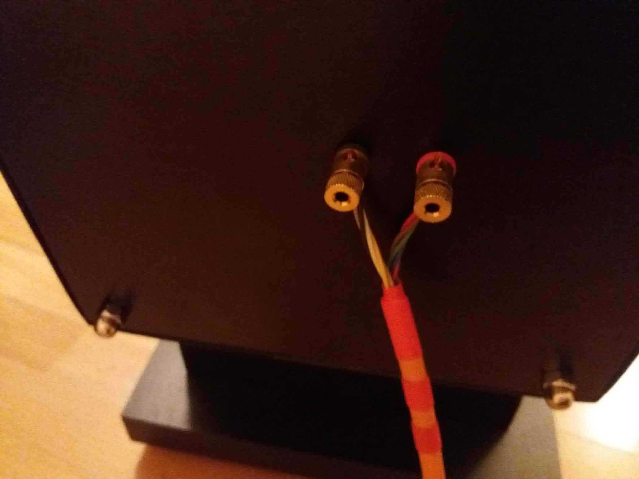

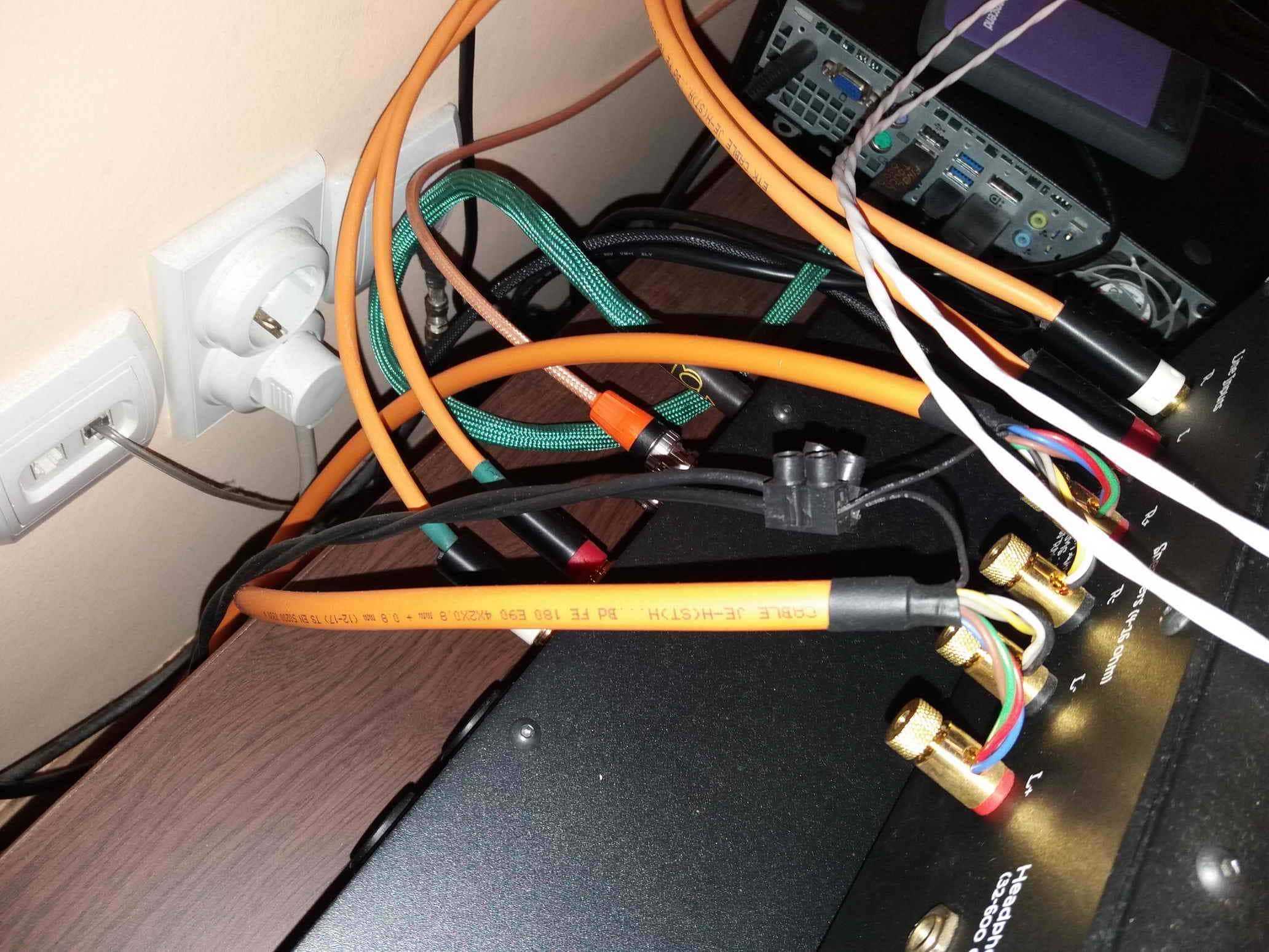

NIXIE Napisano Decembar 14, 2018 Autor #13 Napisano Decembar 14, 2018 Evo još par slika kako je vezan 4x2x0,8mm, da bude jasnije. Vix and hifish je reagovao/la na ovo 2
Vix Napisano Decembar 14, 2018 #14 Napisano Decembar 14, 2018 Ja za FR koristim telefonac, ovo bih mogao probati. Mada za basove koristim 2 CAT 5-a solid core, 8 belih zica na -, i 8 sarenih na +. Po ukupnom preseku dodje mu tu negde, kao ovaj narandzasti...
NIXIE Napisano Decembar 14, 2018 Autor #15 Napisano Decembar 14, 2018 33 minutes ago, Vix said: Ja za FR koristim telefonac, ovo bih mogao probati. Mada za basove koristim 2 CAT 5-a solid core, 8 belih zica na -, i 8 sarenih na +. Po ukupnom preseku dodje mu tu negde, kao ovaj narandzasti... Nisam siguran zašto ovaj dobro svira, nema tu ništa posebno verovatno je odličan kvalitet bakra i silikonska (ili slična mekana) izolacija žica. Probao sam ranije i neke pletene od CAT6 kabla, uzimao sam na probu od ortaka mrzelo me da pletem, ma ovaj mi je bolji. Presek debljeg kabla je zbirno 2x2mm2, tanjeg 2x1mm2. Mnogi proizvode ovaj tip kabla, ali svi se koliko sam gledao po malo razlikuju. Kod ovog konkretnog kabla postoji poliesterska pletena izolacija (sa staklenim vlaknima) između žica i širma. Širm je Al folija obmotana kalajisanom bakarnom žicom prečnika 0,8mm. Ako nađaš neki takav kabal od drugog proizvođača, gledaj da li ima tu poliestersku izolaciju, nemoj uzimati ako je nema. Kabal u principu ima svetao zvuk, bas je bolje definisan od licnastih kablova, CAT6 itd. hifish je reagovao/la na ovo 1
