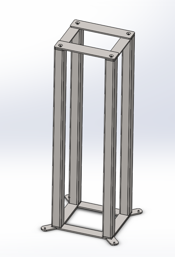

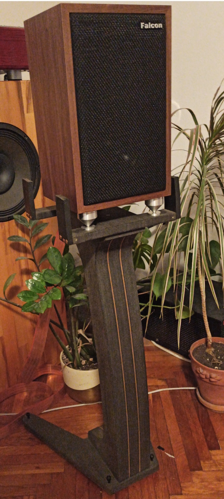

chakija Napisano Novembar 26, 2022 #111 Napisano Novembar 26, 2022 (izmenjeno) Trenutni stalci su definitivno inferiorni, pogotovo što nisu ni punjeni peskom. Zvone ko (prazna) tepsija za pitu krompirušu, a to sigurno ne doprinosi ništa pozitivno Svejedno sam i dalje u honeymoon fazi sa Falcon LS3/5a, toliko da su SB postali GB @doktor - praviću stalke baš prema ovoj slici koju si okačio. Čak sam mislio i gaia nogice da stavim kao što su na prvoj slici, ali mislim da ću ići sa isoacoustics puck mini ispod kutija, a zadržati šiljke prema podu. Napravio sam radioničku dokumentaciju za stalak, pretpostavljam da će biti gotovo kroz nedelju-dve i da će plastifikacija ispasti ok. Izmenjeno Novembar 26, 2022 od chakija Doktor je reagovao/la na ovo 1

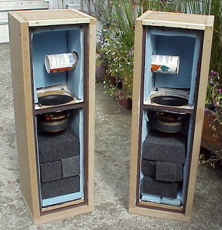

Zen Mod Napisano Novembar 26, 2022 #112 Napisano Novembar 26, 2022 nabavi par B110, od njih pravis vertikalne subove koji sluze kao stalci ima nacrt ima skretnica eto damn greenhorns chakija je reagovao/la na ovo 1

Doktor Napisano Novembar 27, 2022 Autor #116 Napisano Novembar 27, 2022 (izmenjeno) 10 hours ago, chakija said: . . . Napravio sam radioničku dokumentaciju za stalak, pretpostavljam da će biti gotovo kroz nedelju-dve i da će plastifikacija ispasti ok. Izvestavaj ovde ( ubaci i neku sliku ). Sa nestrpljenjem cekam zavrsetak stalaka, kao i prve tvoje utiske. Izmenjeno Novembar 27, 2022 od Doktor

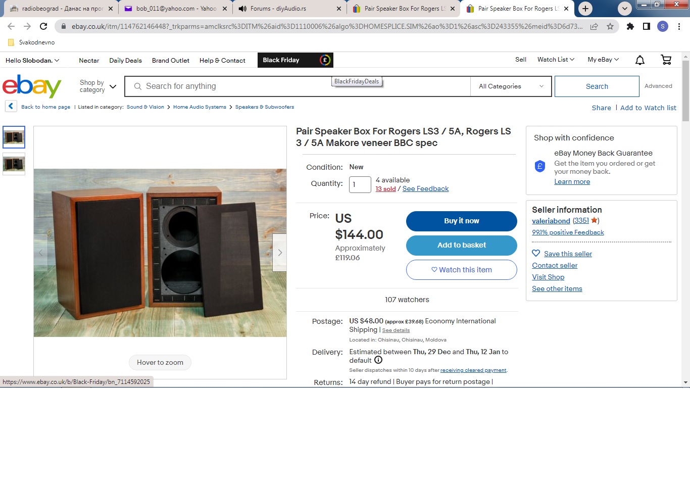

Doktor Napisano Novembar 27, 2022 Autor #117 Napisano Novembar 27, 2022 Ima da se pazare i klot box-ovi za LS3/5A na e-bay ( pravljeno u Moldaviji ). Salju za Srb. https://www.ebay.co.uk/itm/114762146448?_trkparms=amclksrc%3DITM%26aid%3D1110006%26algo%3DHOMESPLICE.SIM%26ao%3D1%26asc%3D243355%26meid%3D6d73b474e5f343c29a792cfa23e3fe33%26pid%3D101224%26rk%3D2%26rkt%3D5%26sd%3D114762221942%26itm%3D114762146448%26pmt%3D1%26noa%3D1%26pg%3D2047675%26algv%3DDefaultOrganicWebWithV5RefreshRanker%26brand%3DRogers&_trksid=p2047675.c101224.m-1

чика-Брка Napisano Novembar 29, 2022 #120 Napisano Novembar 29, 2022 On 11/27/2022 at 9:09 AM, Doktor said: Ima da se pazare i klot box-ovi za LS3/5A na e-bay ( pravljeno u Moldaviji ). Salju za Srb. https://www.ebay.co.uk/itm/114762146448?_trkparms=amclksrc%3DITM%26aid%3D1110006%26algo%3DHOMESPLICE.SIM%26ao%3D1%26asc%3D243355%26meid%3D6d73b474e5f343c29a792cfa23e3fe33%26pid%3D101224%26rk%3D2%26rkt%3D5%26sd%3D114762221942%26itm%3D114762146448%26pmt%3D1%26noa%3D1%26pg%3D2047675%26algv%3DDefaultOrganicWebWithV5RefreshRanker%26brand%3DRogers&_trksid=p2047675.c101224.m-1 kabineti su babaroga, a cena je - ne moze da se naprave za te pare. drvo, lak, mrezice, stikeri ... samo, koliko ce da izadju kod nas, mislim carina, siping ?
chakija Napisano Novembar 29, 2022 #121 Napisano Novembar 29, 2022 10 minutes ago, asimze said: Meni malo nejasno: šiljci ispod zvučnika, ili šiljci ispod stalka (prema podu, ovi mali)? Ispod zvučnika su šiljci sa "ležajevima", a prema podu su "šiljci" u vidu zašiljenih M6 vijaka. asimze je reagovao/la na ovo 1
Doktor Napisano Novembar 29, 2022 Autor #122 Napisano Novembar 29, 2022 19 minutes ago, чика-Брка said: ... samo, koliko ce da izadju kod nas, mislim carina, siping ? Pise za šiping - 33.5 funtexa. Carina - lutrija.
чика-Брка Napisano Novembar 29, 2022 #123 Napisano Novembar 29, 2022 38 minutes ago, Doktor said: Pise za šiping - 33.5 funtexa. Carina - lutrija. kako god, ti kabineti sa slike su bombona, bukvalno. jos, kad bi moglo bez carine ... bilo bi sjajno. malo fali da se i ja otrujem, pa da umesto JR napravim LS. drajvere (8 oma), kao i delove za skretnice, imam. chakija and Doktor je reagovao/la na ovo 2
Zen Mod Napisano Novembar 30, 2022 #124 Napisano Novembar 30, 2022 On 11/27/2022 at 12:12 AM, Zen Mod said: rezultat koristenja suba u ovom slucaju bi bila niza extenzija dole, kao i bolja definicija, a bogumi i prociscenje srednjih jerbo oslobadjas midwoof od najnizih, tako da je Doppler manji a usput imas i killer stalke ajd da imas za ref. u pdf imas sav potreban info pa ako te ikad zazulja, da moz da skutijas LS3_5subs.htm.pdf LightMatic and chakija je reagovao/la na ovo 1 1
chakija Napisano Novembar 30, 2022 #125 Napisano Novembar 30, 2022 4th order bandpass sa -3db na 55Hz ... sigurno ima više bassa nego -3db na 70Hz. Kako god, nije skupo za probu, samo šteta što nema i nekih merenja da potvrde "blending" sa ls3/5a. Sub realno zatreba samo u vrlo specifičnim momentima.
Zen Mod Napisano Novembar 30, 2022 #126 Napisano Novembar 30, 2022 razmisli malo ...... ne postoji sansa na ovome svetu da napravis nesto sto se bolje blenduje sa LS3/5 nego to u pdf ako si se vec izbekeljio za kutije koje imas a ono da bi samo probao, sta ti je trosak jos malkice da probas? jbte, ko da si muzicar Vix je reagovao/la na ovo 1
chakija Napisano Novembar 30, 2022 #127 Napisano Novembar 30, 2022 (izmenjeno) Ma nije problem trošak kutija i drajvera, već 240uF (duealunda) u skretnici koji su redno sa LS3/5a, a istovremeno u paraleli sa sub-om. Druga stvar - verujem da su ostali vrlo bitni parametri kao što su time alignment, group delay itd uzeti u obzir - problem je fleksibilnost i kako će da se uglabi sa sobom kao broj 1 uticajnim faktorom kada je bas u pitanju. (na stranu razlike u konceptu kompresija na ls3/5 i bandpas u AB1) Voleo bih da čujem kako to radi. Izmenjeno Novembar 30, 2022 od chakija
