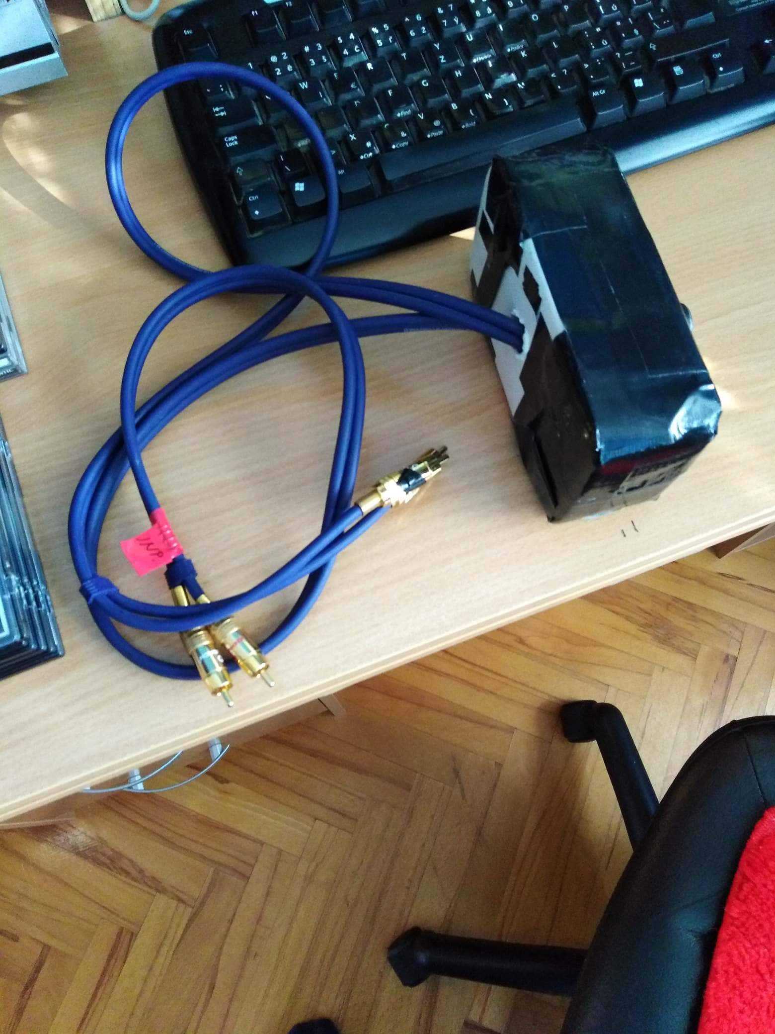

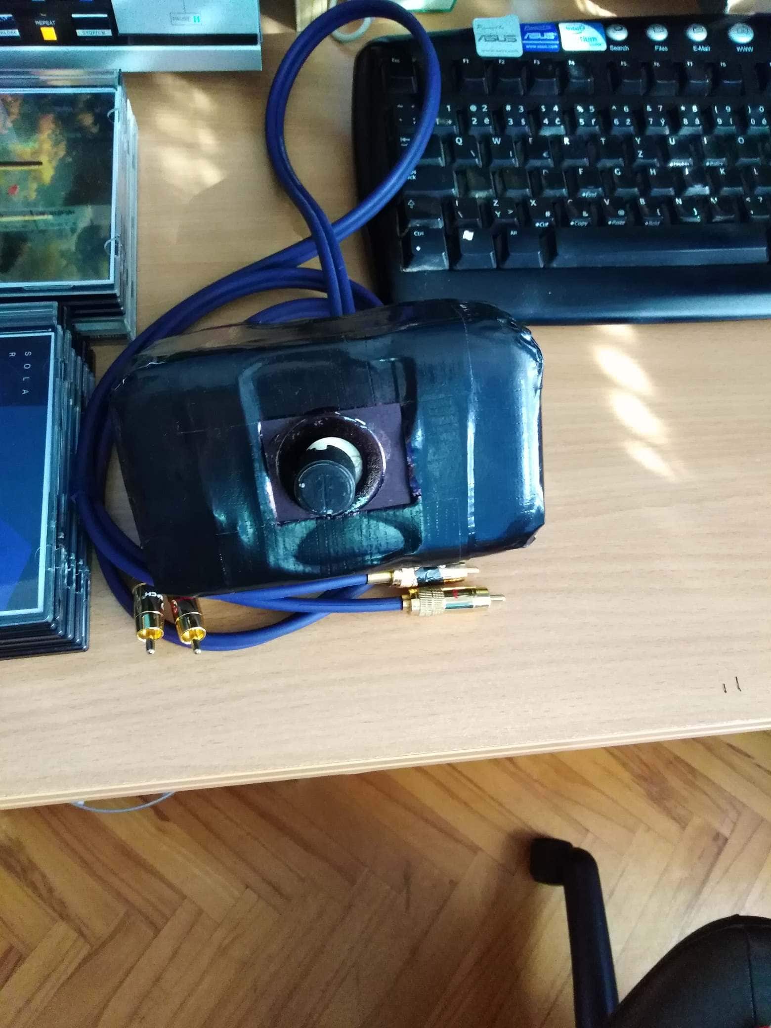

Ja sam na pasivi vec neko izvesno vreme, alps blue pot, tuturutno sve u maljesnu kutijicu, bez sasijskih cinceve vec direct izveo izvode, input i output na kablovima, na kraju RCA cincevi........jedan izvod na pasivi (input) mi je spojen u Meridian 562V multimedia control centar, on mi dodje kao sabirni uredjaj gde ima 5-6 linijskih ulaza, i 2 izlaza, jedan od izlaza koristim i tu mi je spojen input izvod na pasivi, izmedju meridijana i  power ampova(Quad 405.2 modifikovan i stock Linn lk280), mi stoji pasivni preamp, zvuk je kristalno cist, precizan, nekome nedostaje dinamike, meni potaman, guram tako vec par godina....kutija je od mob phona htc, malo sam je prelepio crnim selotejpom..../izgleda onako, bas pravljeno, meni ne smeta...kablovi su oehlbach nf1, cincevi takodje oehlbach...

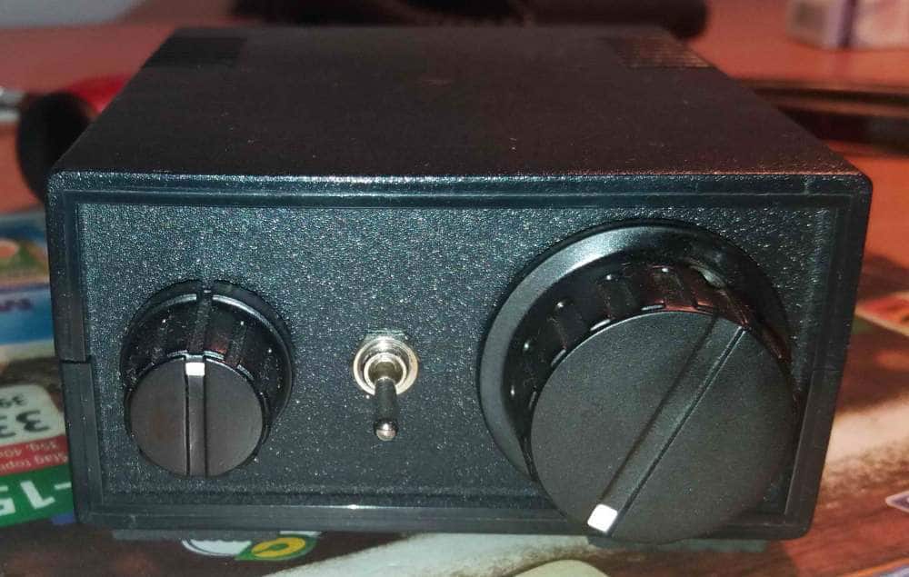

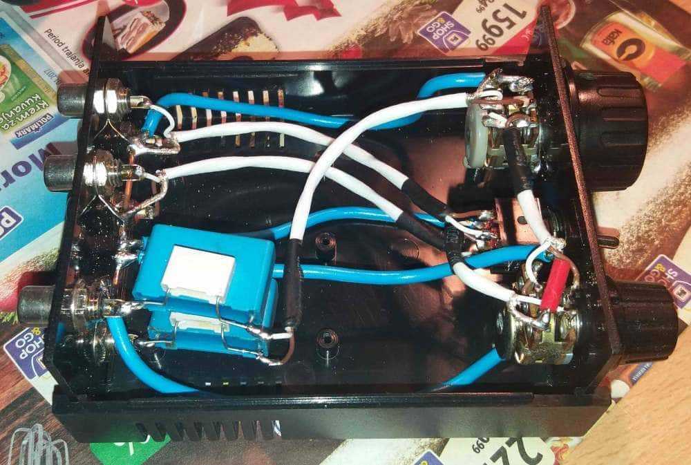

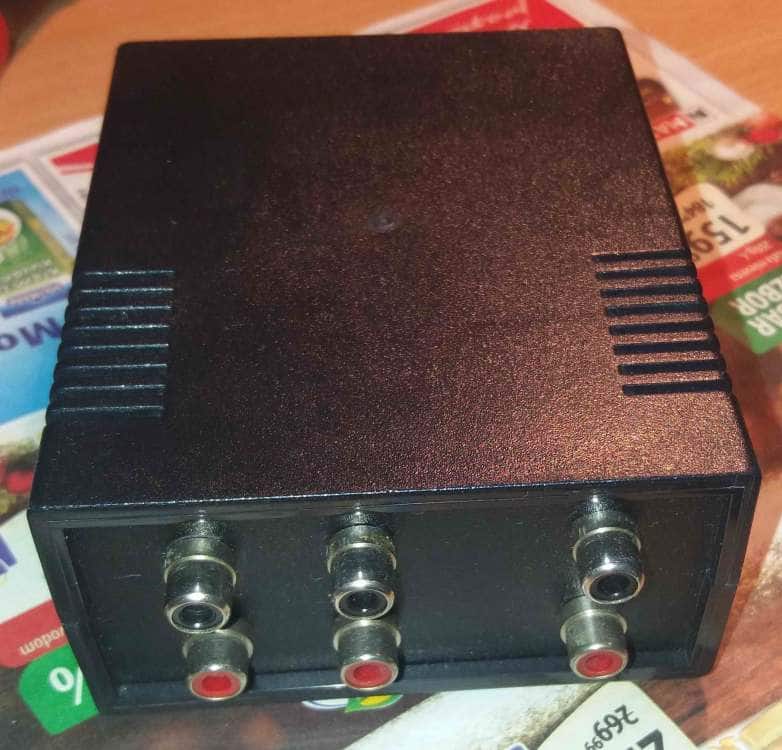

7 hours ago, vladd said:
Pa bar jedna komponenta da je skuplja od 3 dolara... :)
Baska kondovi, za koj' posao trebaju?
To je samo kad probam neki preamp, DAC, CD plejer i slično, da kažem servisna sprava nije za trajno slušanje a i ne zvuči nešto naročito, čisto ali bez života.
Kutija je iz Mikroprica, dugmići iz Kelco.
Napravljeno od trenutno raspoloživih delova, potenciometri su iz japanskih pojačala ali novi. Kablovi posrebreni bakar u teflonu, ništa im ne fali.
Kondenzatori služe za Leach pojačalo koje je DC spregnuto, kad obrćem volume pot pomera se bas membrana jer menjam ulazni otpor a time i offset, nije to mnogo ali ipak ....
Kad mu ugradim neki buffer biće svetska klasa, i liči malo na Naim :laugh1tooht:
