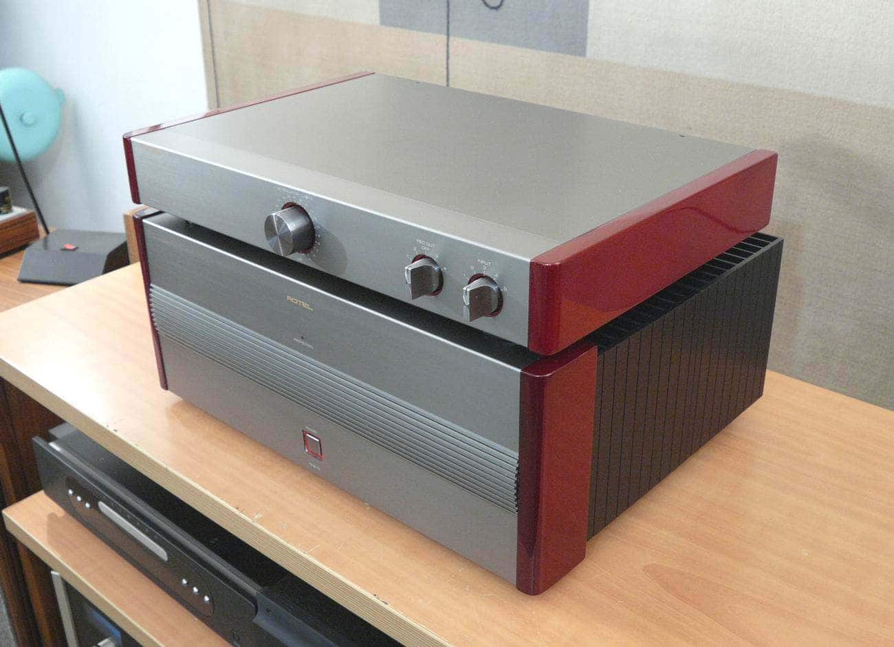

vladd Napisano Novembar 13, 2018 Share #46 Napisano Novembar 13, 2018 Ehe Elem, u pasivi, u Rotelu, stampa sluzi kao "sidro" sistema, po par osnova, sakupljanja ili zaklanjanja suma i temperaturne ravnoteze komponenti nacickanih po ploci. Recimo, kod suptilnih mil sistema, postoje metalne ploce izmedju komponenti i stampe, bakar ili dural, sto je dodatni plus mehanicke cvrstoce i promene rezonance(bitna im je otpornost na vibracije), uz ujednacavanje temperature i sendvic sildovanja medjusobno cesto zgusnutih ploca. Kod Rotela je za prisutne energije(par do dva volti i neki miliamperi) i sobnu upotrebu, dovoljan gornji lejer stampe... Plus zapremina kutije, koja omogucava vecu inerciju sistema, mala kutija intenzivnije temperaturno varira...sa sve iznutricama... Tako da, ima tu sitnih i finih finesa, za razliku grubih predrasuda, narocito ako se tezi ka "hiendu", ili samo "lepim pricama". Link to comment Podeli na ovim sajtovima More sharing options...

parabolis Napisano Novembar 14, 2018 Share #48 Napisano Novembar 14, 2018 21 hours ago, vladd said: Ovo nije neka mudrost za diy, mozda je malo kompleksnije odraditi dugmice, ali ploca, otpori, mozda manji broj ulaza..realno izvodljivo, cisto i uredno, sa kupovnom ili pravljenom, pa i adaptiranom kutijom. Rotel RHC10. Ovakva ista djunta se vrtela na njuskalu jedno izvesno vreme....price....oko 500eura.... Link to comment Podeli na ovim sajtovima More sharing options...
vladd Napisano Novembar 14, 2018 Share #49 Napisano Novembar 14, 2018 Ako bi se radio diy, tesko mogu da procenim tacnu razliku u ceni, ali sumnjam da bi bila velika usteda, sto se kolicine novca tice. Sto se tice odabira detalja, otpornika, vitroplasta, konektora, pota i preklopnika, obrade i zastite mehanike, stampe, vece je zadovoljstvo diy... Link to comment Podeli na ovim sajtovima More sharing options...
NIXIE Napisano Novembar 14, 2018 Share #50 Napisano Novembar 14, 2018 8 minutes ago, vladd said: vece je zadovoljstvo diy... E vala jeste, samo lepota te kutije je teško dostižna za sitne novce. Ovde samo mogu da primetim da će biti dosta grejanja pasivnog sokoćala od pojačala koje baš nije malecko. Link to comment Podeli na ovim sajtovima More sharing options...

vladd Napisano Novembar 14, 2018 Share #53 Napisano Novembar 14, 2018 33 minutes ago, Doktor said: . . . kao i izbor elemenata, pa preciznosti u izradi. @vladd - da li imao prilike videti bilo koji Rotel uređaj iz Mitchi serije uživo, a ne ovako sa slika ? Ma gde ja, taman posla, samo ovako, voajerski... Ali je sustinski nebitno, tesko je, kod nas u Srbijici, izvuci te superfinise bez besmislenog ili sumanutog truda. Recim, svojevremeno stampanje na aluminijumu su imale samo velike fabrike i sistemi ili vojne remontne ustanove, zbog izvoza usluga.. I onda za diy, koristimo precice, ili prisutno, zanemarujemo vrhunsku stampu, obrade, zastite, vec samo konzumiramo bazicne tehnike.. Sada bi samo priprema stampanja za crtice i brojke kostala 30-50 evra, plus izrada sita..ili jeftinija zamena fletbed, sto je privremeno, preko crtica i brokica prelaze prstici, pa vremenom mogu da nestanu.. Link to comment Podeli na ovim sajtovima More sharing options...
Doktor Napisano Novembar 14, 2018 Share #54 Napisano Novembar 14, 2018 ^ Da se vratimo na početak. @parabolis je u jednom od prethodnih postova napisao cifru koja je tražena na KP za ovaj predpojačivač ( 500 eura ). Ono što ja znam, tj. da je bilo u par navrata ovde u okruženju, a bile su cifre za polovan komad itzmeđu 500 i 600 eura. Da li je uopšte moguće napraviti u diy izvedbi ovakav preamp za približno iste novce ? Na stranu diy zadovoljstvo. Link to comment Podeli na ovim sajtovima More sharing options...

vladd Napisano Novembar 14, 2018 Share #56 Napisano Novembar 14, 2018 Moram da priznam, video sam uzivo Mici amp, i imao odmah dva licna animoziteta, drveni bokovi(licno ludilo koje lecim i polako prevazilazim ) i dodatne utikace ala ups odzada. Iznutrice vidim na slici. Impozantno je, slim line, vrhunski dizajn, dugmici po ukusu, svirku ne komentarisem, meni to sve lepo svira, potpuno sam nekriticki slusao. Sto se tice izrade, najveci problem je estetika prednje ploce, i to tesko resiva..naporno u nasim uslovima Naravno, moze da se istera, uz inat, ali je pitanje po koju cenu i koji trud. Ostalo je stvar odabira komponenti, moze da kosta i preko 50 evra, ako se uzimaju egzotike, i to po nebutik cenama. Recimo da hrpa butik RCA moze da prebaci 500 evra.. Otprnici mogu da budu 10-20 evra, a mogu i visestruko skuplji, preklopnici, isto imaju sirok raspon cena... Stvar je izbora...vremena, cekanja.. Kada se sve sabere, 500 evra je i povoljno(brzo i lako), naravno ko se odluci za takvu opciju uklapanja sistema i sa tim tipom atenuacije. Link to comment Podeli na ovim sajtovima More sharing options...

Aleks Napisano Novembar 14, 2018 Share #58 Napisano Novembar 14, 2018 1 hour ago, Doktor said: Da li je uopšte moguće napraviti u diy izvedbi ovakav preamp za približno iste novce ? Napomena: Samo moj odokativni proračun: Neki high end RCA 10kom 100e Alps blue 20e Preklopnik neki kvalitetniji 15e Štampa 20-30e Lepa kutija, eloksirana, drvo, CNC trte mrte 150e Dugmad high end style 30e Ruka ? Total: cca 350e + ruka ________________________________________________________________________________ SirotiLJska varijanta (koja neće zaostajati zvučno): Standard RCA China 10 kom 5e Alps blue 20e Preklopnik Lorlin 5e Nema štampa samo žice 5e Lepa kutija, drvo, farbana, bez CNC trte mrte 30-50e Dugmad standard 5e Total 80-100e + ruka Kad se pogleda, kvalitetan diy nije uopšte jeftin, a prečesto je osporavan i podcenjen. Link to comment Podeli na ovim sajtovima More sharing options...
