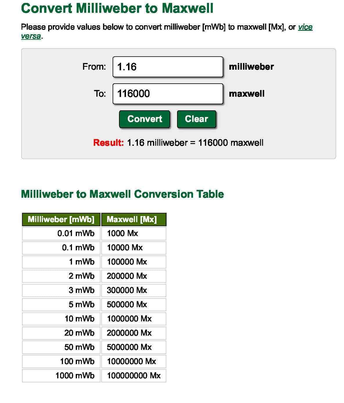

NIXIE Napisano Septembar 21, 2018 #119 Napisano Septembar 21, 2018 6 minutes ago, vladd said: 500.000 Maxwella Taman koliko treba. 50 T 500000 maxwell/square centimeter

vladd Napisano Septembar 21, 2018 #126 Napisano Septembar 21, 2018 Moras jos da guglas, da steknes svest o 50T, a ne audiofilskim sluhom da sacujes. Sta rece Nixie, TAMAN? Vise ne bi valjalo? Zato sam pitao da li je puno ili malo, ako su petljali da zenemare povrsinu fluksa, pa malo metar malo centimetar, a Maksvel zvuci efektno, moze da bude i slabiji od magneta sa frizidera. Ali je ocito sikanje gluposti zarad marketinga, a ekstra pecaljka za povrsne audiofile . Najbitnije je u sustini da je zvucnik ZUT. Laka sublimacija sa Wiki, kao izvorom sveznanja.. Quote у медицини, на магнетној резонанцији износи до 3 T за стандардне прегледе и до 12 Т за истраживања У спектрометрима за нуклеарна магнетна резонанција износи до 21 Т на сунчевим пегама је 10 T најјаче стално магнетско поље постигнуто је у лабораторији (Флорида државни универзитет: Национална лабораторија за велика магнетна поља [1] у Талахасију) је 45 T [2] најјачи пулс магнетног поља добијен недеструктивним методама у лабораторији (Коичи Киндо на Осака Универзитету [3]) је 80 T најјачи пулс магнетног поља (користећи експлозивне методе) у лабораторији (Саров, Русија) је 2800 T на неутронској звезди је од 106 T до 108 T на магнетару је од 108 до 1011 T

Mikorist Napisano Septembar 21, 2018 #129 Napisano Septembar 21, 2018 mislim da su zajebali za 1 nulu. pise da ima 2.28 T

NIXIE Napisano Septembar 21, 2018 #132 Napisano Septembar 21, 2018 2 hours ago, Mikorist said: mislim da su zajebali za 1 nulu. pise da ima 2.28 T Zajebali smo se mi, ne računamo dobro, to je verovatno magnetni fluks u prorezu, nije nemoguće da bude 500000 Mx ako je dovoljno jak magnet a vrlo mali prorez. Evo ga podatak za moj zvučnik ( flux density in gap 1,16mWb) Scanspeak 21W8553 koji nije FR nego bas, pa samim tim ima veći kalem i prorez, a slabiji magnet.
