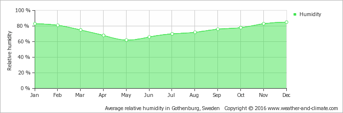

vladd Napisano Septembar 20, 2018 #89 Napisano Septembar 20, 2018 S obzirom da Englezima ne pada dnevna vlaznost ispod 50% tokom godine, uz eventualno neki dan izuzetka, kakvi crni papirici, samo ljute plastike i vodootporne gume, ni prirodno drvo, samo mackano uljem, katranom, i perjem.
NIXIE Napisano Septembar 20, 2018 #90 Napisano Septembar 20, 2018 6 minutes ago, vladd said: S obzirom da Englezima ne pada dnevna vlaznost ispod 50% tokom godine, uz eventualno neki dan izuzetka, kakvi crni papirici, samo ljute plastike i vodootporne gume, ni prirodno drvo, samo mackano uljem, katranom, i perjem. San svakog audiofila sa papirnim membranama. Nije ni skupo. https://www.rovex.rs/merni-uredjaji-susac-zidova-ttk-40e
vladd Napisano Septembar 20, 2018 #91 Napisano Septembar 20, 2018 Skupo i nepouzdano, lakse je koristiti jeftine materijale i skupu pricu.
Mikorist Napisano Septembar 20, 2018 #92 Napisano Septembar 20, 2018 1 hour ago, vladd said: S obzirom da Englezima ne pada dnevna vlaznost ispod 50% tokom godine, uz eventualno neki dan izuzetka, kakvi crni papirici, samo ljute plastike i vodootporne gume, ni prirodno drvo, samo mackano uljem, katranom, i perjem. A u Tokiju je 64.0%. Zato Kenrick menja godišnje papirne membrane i vešanja na JBL.

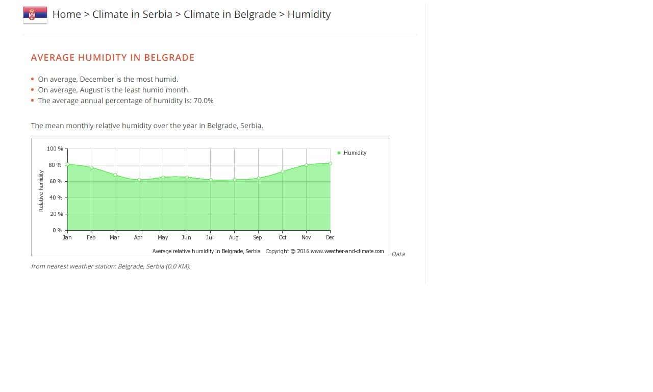

ninja Napisano Septembar 20, 2018 #96 Napisano Septembar 20, 2018 2 hours ago, Mikorist said: A u Tokiju je 64.0%. Zato Kenrick menja godišnje papirne membrane i vešanja na JBL. Vidi kod mene

vladd Napisano Septembar 20, 2018 #100 Napisano Septembar 20, 2018 Da, trenutno je 28%, tako da bas nije muljav, membrane laganice

NIXIE Napisano Septembar 20, 2018 #104 Napisano Septembar 20, 2018 1 hour ago, vladd said: He, he Pa ka živimo u džungli. By the way, ja imam merač vlage u stanu (doduše PRC), kreće se od 40-65%. Evo trenutno pokazuje 43%.
